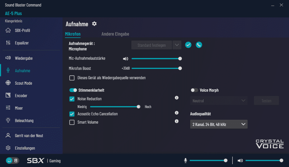

Hallo, ich habe ein Problem mit meiner Soundkarte. Und zwar Rauscht die Aufnahme über den Mikrofon-Eingang meiner neuen Creative Labs Sound Blaster AE-5. Ich habe mir daraufhin für 25 Euro über ebay eine ältere Creative Labs Sound Blaster X-Fi Titanium ersteigert (inkl. OVP und Beilagen - meine hatte ich vor Jahren leider mal verkauft), diese weist allerdings dasselbe Problem auf. Schließe ich das Mikrofon vom Headset an eine USB-"Soundkarte" an, ist die Aufnahme glasklar und 1A. Fast wie bei meinem Rode NT-USB. Woran kann das liegen, was kann man dagegen tun? Ich habe auch schon versucht den Stromstecker des Rechners anders herum einzustöpseln und hatte alle weiteren Geräte von der Steckdosenleiste getrennt, aber das Problem bleibt bestehen. Mit Aktivierung der Acoustic Echo Cancellation bekommt man das zwar einigermaßen in den Griff, allerdings ist die Aufnahme-Qualität damit alles andere als "gut". Mit der Audio-Ausgabe dagegen habe ich keinerlei Probleme. Kein Rauschen, Knistern oder sonst was. Ist das bei herkömmlichen (internen) Soundkarten "normal"?

Einstellungen sind wie folgt:
