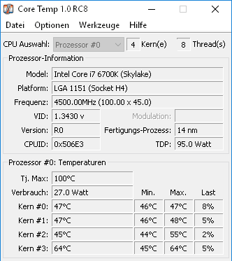

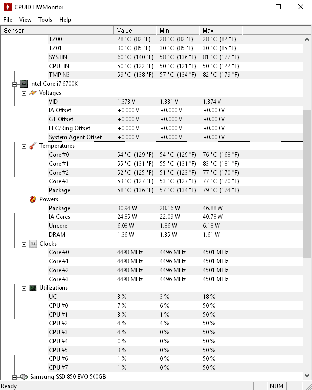

habe nun am Wochenende meine 980 Ti mit dem EKWB-Wasserkühler ausgestattet.
Vorher waren meine CPU-Temperaturen (6700K auf 4,5GHz) bei etwas über Zimmertemperatur im Idle und 50-60 unter Last wenn ich zocke.
Seitdem die Grafikkarte nun auch mit im Kreislauf ist, habe ich sogar im Leerlauf extrem schlechte Temperaturen.
Ich habe euch mal Screenshots von Core Temp sowie HWMonitor im Leerlauf angehangen. Die Grafikkarte hingegen hat eine "annehmbare" wenn auch nicht gute Temperatur im gleichen Moment.
Habt ihr eine Idee, was das sein kann?

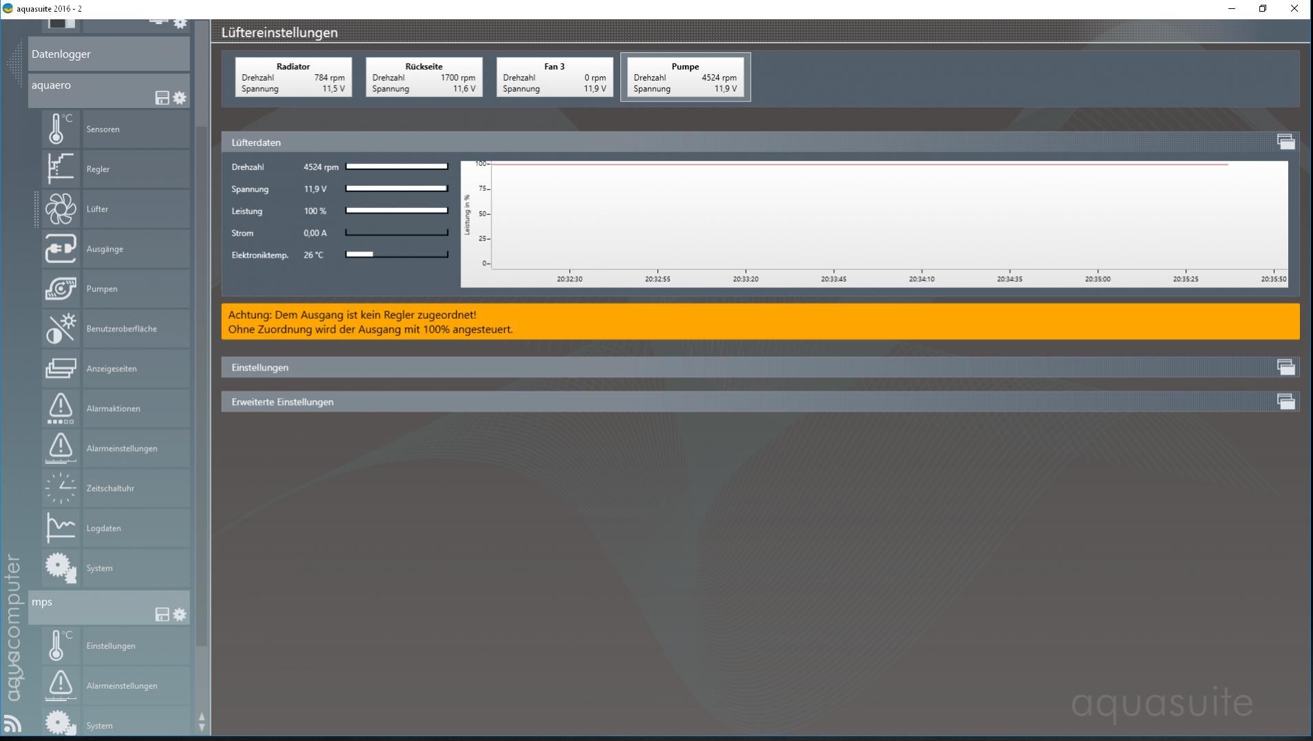

Zusätzlich habe ich noch ein kurzes Video vom AGB gemacht:
https://www.youtube.com/watch?v=GdmgS5nn33g&feature=youtu.be

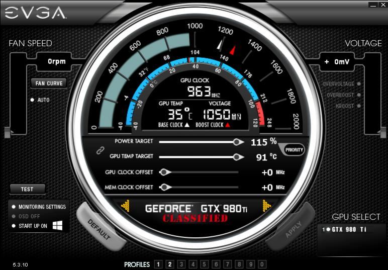

Edit: Habe eben die Grafikkarte mal mit dem EVGA OC Scanner X belastet, da kommt die auf maximal 84°C, erscheint mir auch recht hoch für die Kühlung.

Leider sind deine Bilder nichtsaussagend und deine Informationen spärlich...
Sind definitiv zu hohe Temperaturen. Kann an zu wenig Durchfluss liegen, an einem Knick in einem Schlauch, falscher Verschlauchung etc...

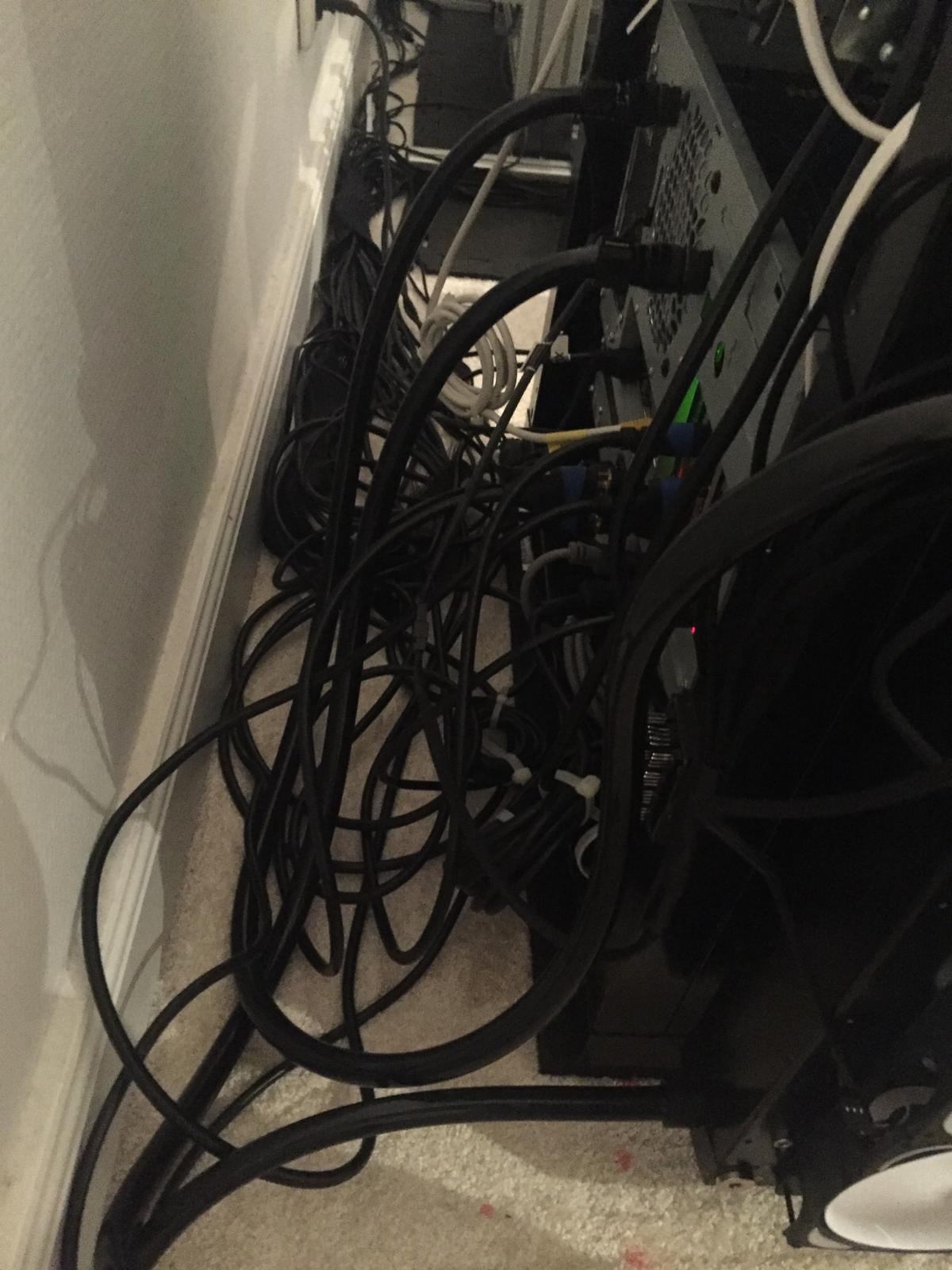

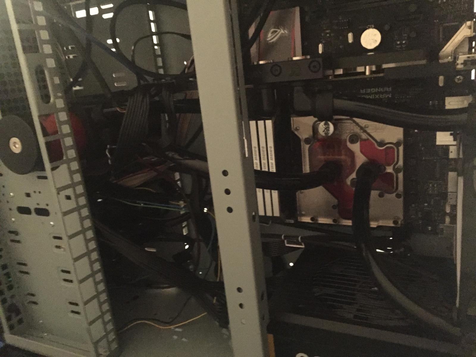

:d Systemfoto vom Case-Inneneren, worauf die gesamte Hardware und Kühlung zu sehen ist. N Schnappschuss reicht. Bitte keine schräg fotographierten Detailfotos. Gesamtsystem sagt mehr aus.

Okay, verstehe... :d

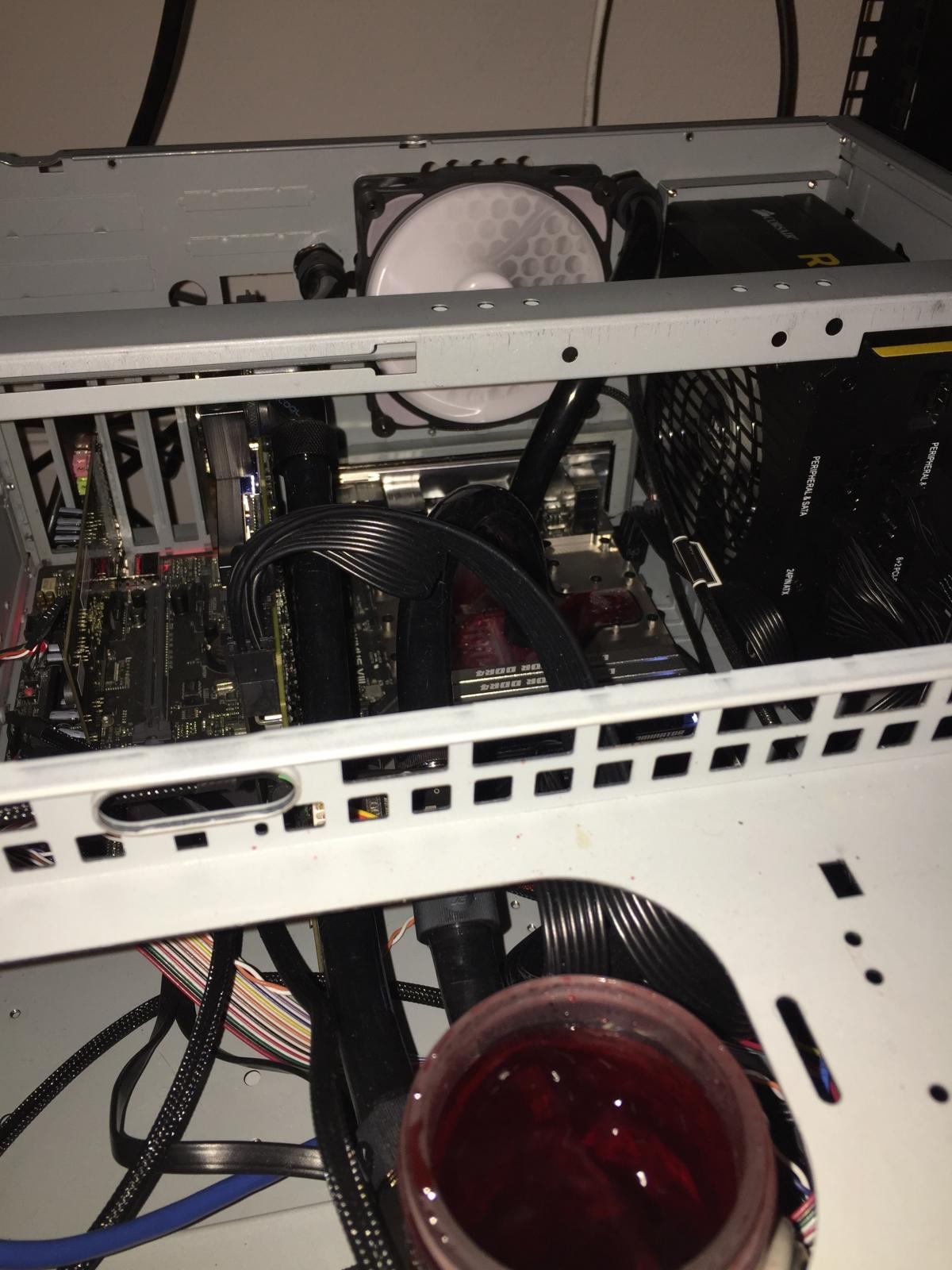

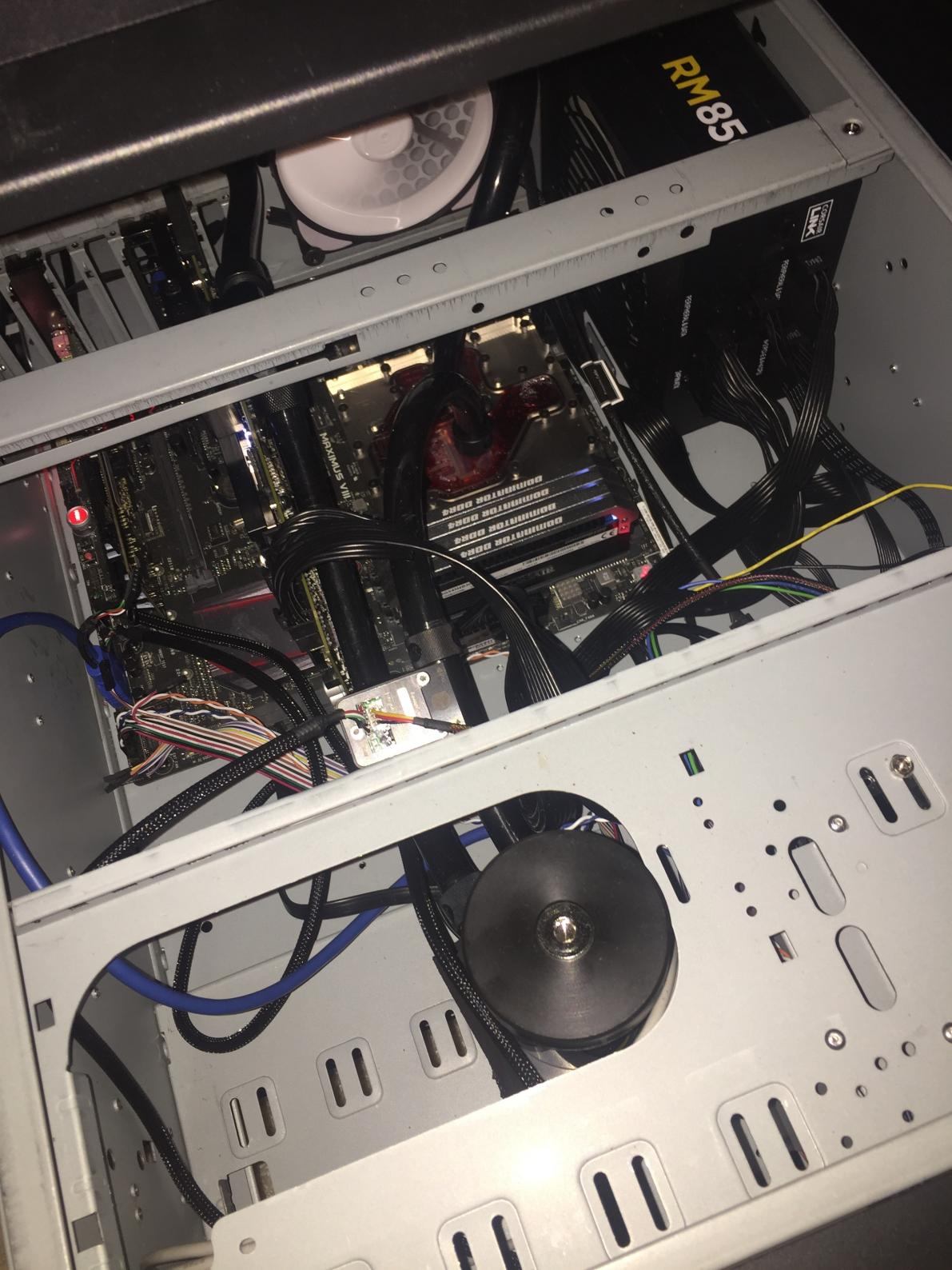

Ich habe mal fix 3 Schnappschüsse gemacht. Als Pumpe habe ich: https://www.ekwb.com/shop/ek-xres-100-ddc-3-2-pwm-elite-incl-pump
Mein neuer DFM funktioniert noch nicht, siehe: http://www.hardwareluxx.de/community/f137/aquacomputer-aquaero-5-0-a-779575-281.html#post24377787
Auf Bild 3 sieht man auch, dass der Schlauch nicht geknickt ist.
Problematik ist ggf. dass die Pumpe + AGB durch das 19"-Gehäuse ungefähr auf gleicher Höhe ist. Ich habe aber bereits das Gehäuse und auch den Radi in sämtliche Richtungen gehalten und so versucht, eventuelle Luft loszuwerden.

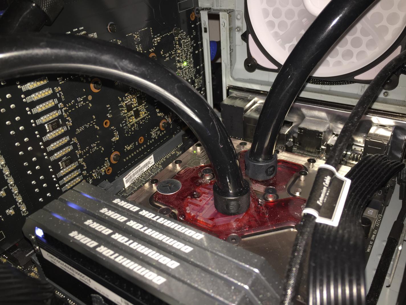

Man kann leider nicht erkennen, wie die gpu verschlaucht ist. Alles andere scheint ok zu sein.
Also ein Bild, auf dem der Terminal an der Karte zu sehen ist. Da ist leider genau diese Strebe drüber.

CPU Temp ist ja ok, Grafikkarte sollte so rund 10 Grad über Wassertemperatur liegen, also mehr oder weniger 15 Grad über Raumtemp.

1.) PWM Signal an die Pumpe: Die Pumpe ist zwar prinzipiell extrem stark, aber wenn sie drastisch gedrosselt ist auch nicht mehr.

Die Grafikkarte ist mit zwei gewinkelten Anschlüssen von Alphacool angeschlossen. Vorher mit geraden Anschlüssen war das Problem das selbe.
