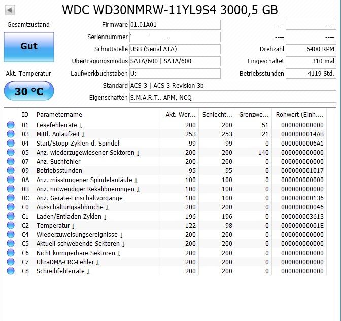

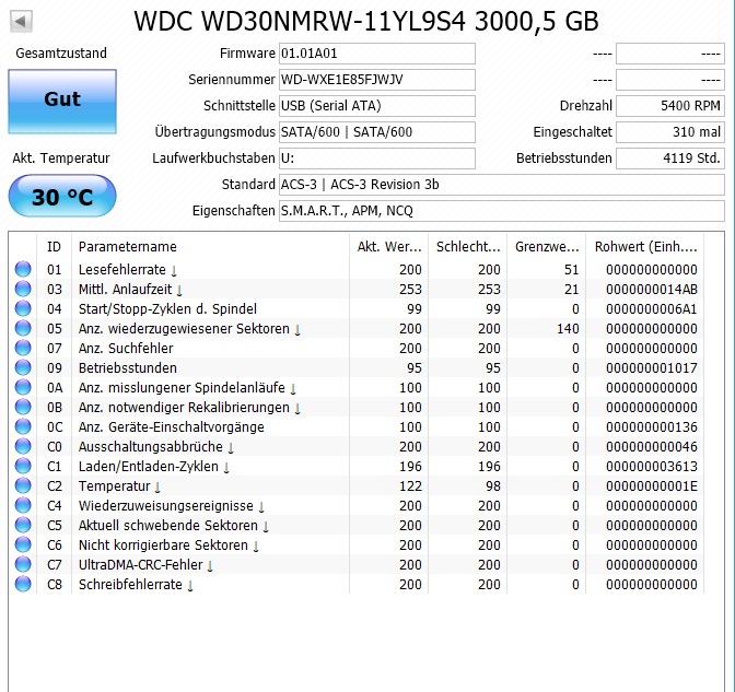

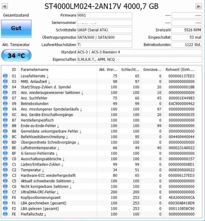

Poste doch bitte mal den Screenshot von CrystalDiskInfo für die Platte(n), ziehe aber bitte das Fenster soweit auf, dass alle Attribute und auch die Rohwerte vollständig sichtbar sind.

Hier die Screenshots @holt
Beides 2.5" HDDs und vor allem bei der Seagate gibt es 343 Ausschaltungsabbrüche, also unerwartete Spannungsabfälle bei 53 Einschaltvorgängen. Dies deutet auch massive Probleme der Spannungsversorgung hin und da fertige USB3 HDDs eigentlich so ausgelegt sind mit den 900mA auszukommen die ein ein USB3 Port liefern können muss, deutet es sehr auf Probleme mit dem Kabel oder einer USB Buchse hin. Da es eher unwahrscheinlich ist das die USB Buchsen an zwei Rechnern Probleme machen, könnte es die des Laufwerks sein oder eben dessen Kabel. Die WD hat mir 70 Ausschaltungsabbrüchen bei 310 Einschaltungen offenbar weniger Probleme gehabt.
