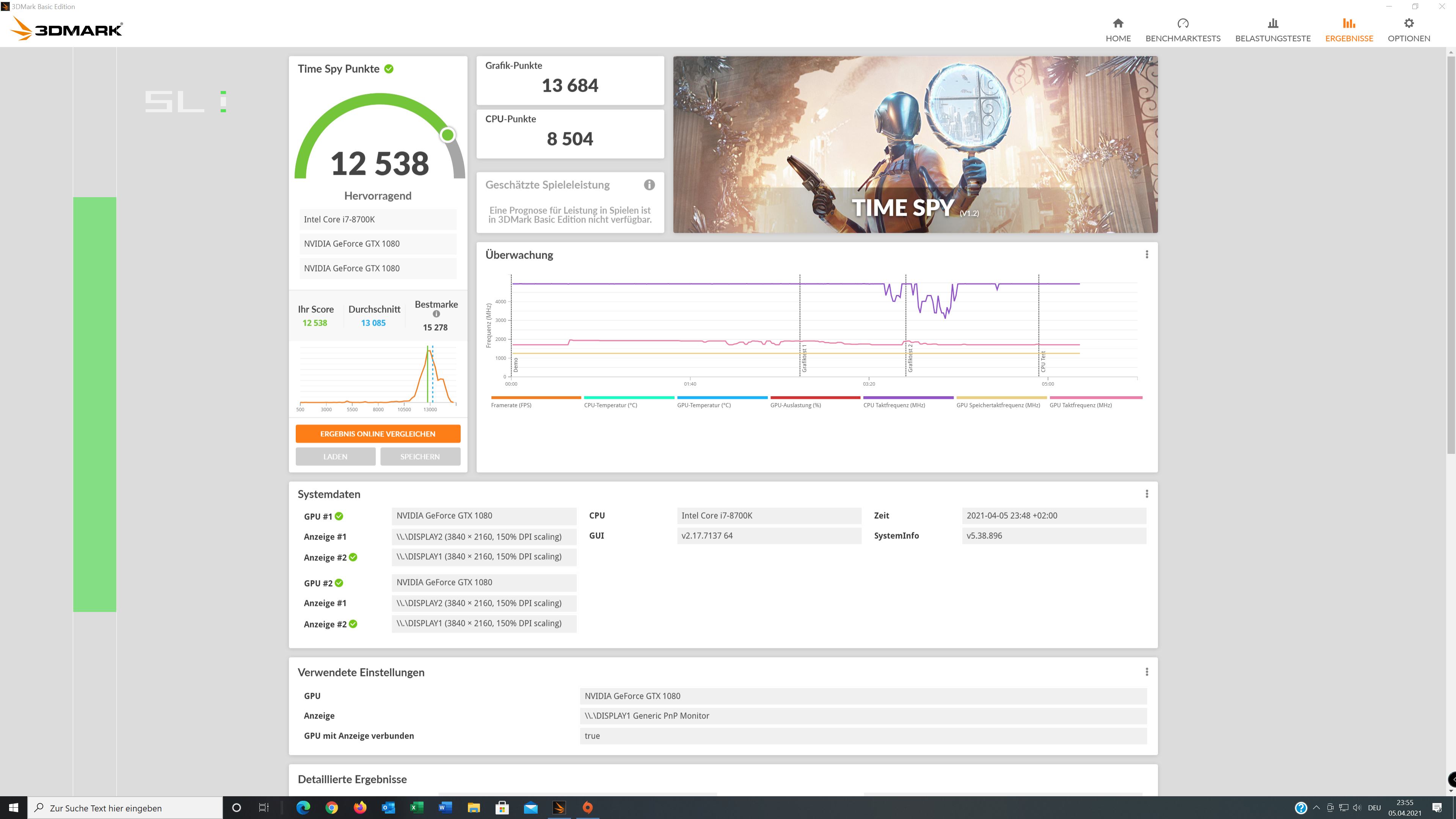

Ich habe schon seit 2 Jahren mein PC und habe heute ein 3DMark-Benchmark laufen lassen um zu sehen wo mein Gesamt-System Punktemäßig einzuordnen ist.
Zu meinem System:
Mainboard --- ASUS PRIME Z370-A
CPU -----------Intel i7 8700K -----> getaktet auf 5.000 MHz
GPU ---------- 2 x Gainward NVIDIA GeForce GTX 1080 Phoenix "GS" SLI verbund ------> nicht übertaktet
RAM --------- Corsair Vengeance LPX 32GB (4x8GB) DDR4 3200MHz
WAKÜ ------- be quiet! Wasserkühlung Pure Loop 280mm
Netzteil ------ be quiet! BN253 Netzteil Dark Power Pro 11 (850 Watt)
HDD --------- 2 x M.2 Samsung 970 EVO 500 GB
Monitor ----- 2 x Samsung U28E590
Nachdem der Benchmark fertig war, sind Punktemäßig 9788 gesamt angezeigt worden.
Ich finde das Ergebnis nicht so gut, wenn man einen vergleicht mit den selben komponenten hat, liege ich hier nicht mal unter den ersten 100 und diese fangen bei 14000 aufwärts an.
Habt Ihr vielleicht einen Tipp, was ich an Einstellungen vornehmen muss oder kann?
Oder ist das Ergebnis OK?
lg Gebhard

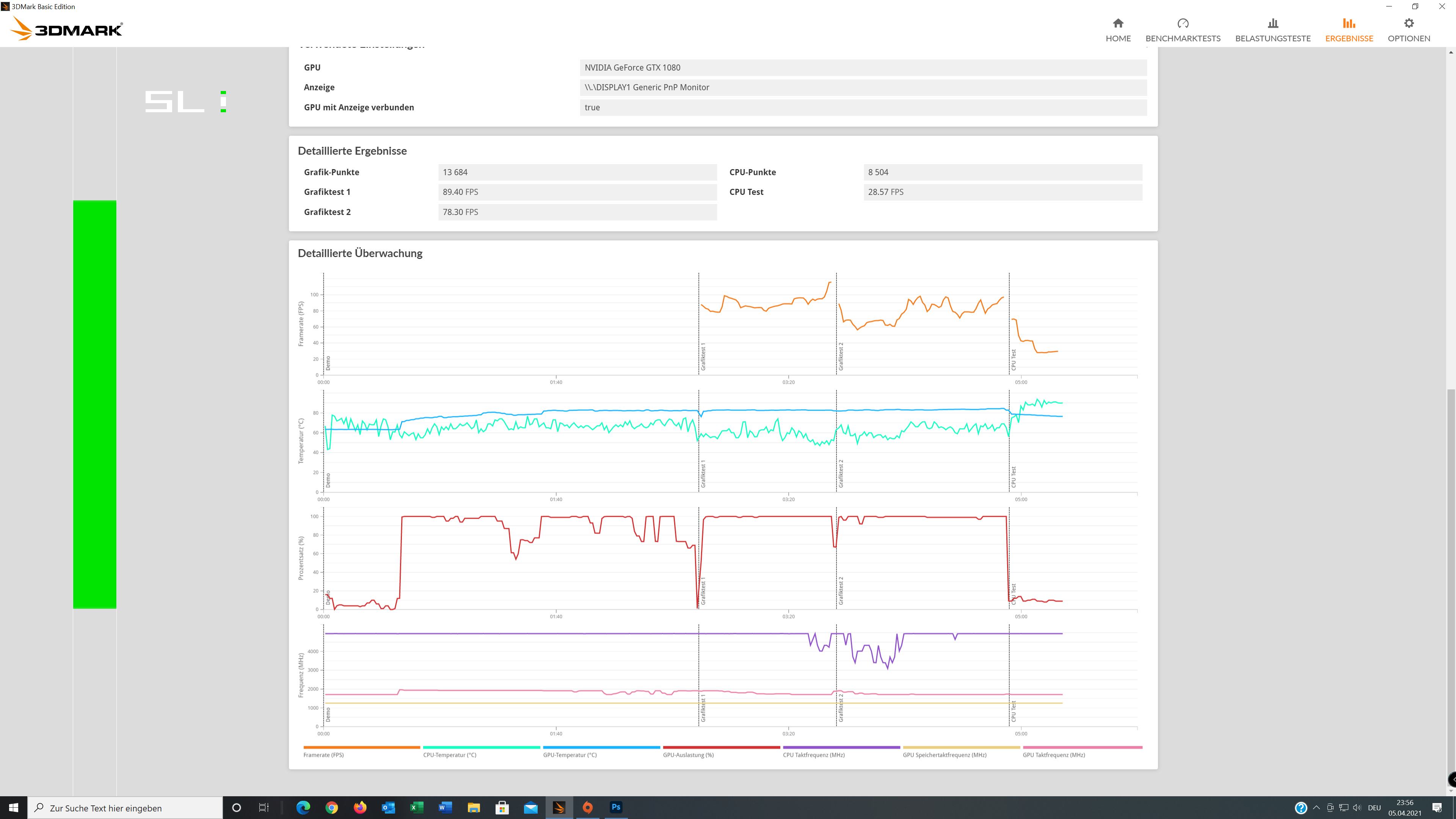

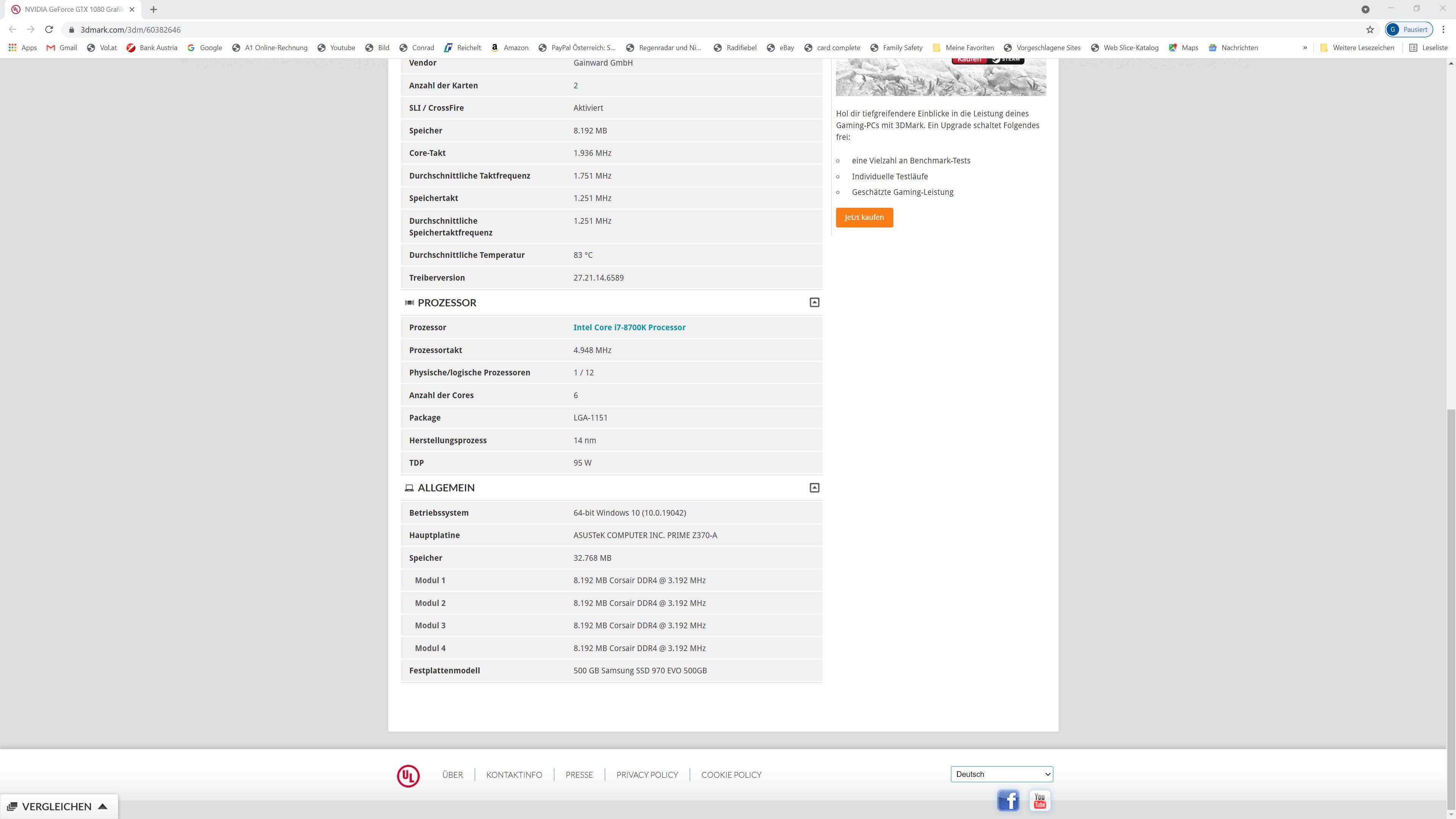

Hier das, was noch fehlt. Screenshot´s von der 3DMark Benchmark.

Dein CPU Score ist völlig okay/gut und liegt über dem durchschnitt der 8700k Benchmarks (wegen 5ghz)
Warum dein erster Score so scheiße war kann man ned sagen. wahrscheinlich noch schlechtere temperaturen als beim zweiten.
Im normalfall sagt man, PC neu starten, 10 minuten gar nichts machen, nur das benchmark tool starten, fertig.
natürlich sollte hierfür ein sauberer autostart ohne lauter müll vorliegen, die temperaturen okay sein, etc.
ein sauberes system ist natürlich grundvorraussetzung.
die 83° die die GPU laut Benchmark Sensor laufen sind hoch. das ist das targetlimit der nvidia karten und dann fällt der takt.
und das sieht man deutlichst das die GPUs runtertakten weil zu warm. also hier hast du ein massives problem.
System und GPUs anständig sauber machen, airflow optimieren, wärmeleitpaste tauschen,
danach mit MSI afterburner auseinander setzen um die lüfterkurve anzupassen und ggfl undervolting mit den GPUs machen um die temperaturen in den griff zu bekommen.
meine 1080 läuft im gleichen benchmark bei 68°
Wenn ich mir dein Mainboard anschaue wird da wahrscheinlich nedmal ein finger zwischen die grafikkarten passen.
SLI ist eh tot.
Ich würde eine Karte davon verkaufen und die andere mit Takt/Speicher optimieren. Sofern du nicht spiele/anwendungen benutzt die explizit SLI optimiert sind.
oder beide verkaufen und eine neue kaufen, du kannst für die beiden karten im moment locker 800€ bekommen, davon gibts was das deutlich besser ist als ne 1080 und weniger strom braucht als das SLI.
und weils dann nur eine karte ist, deutlich kühler...

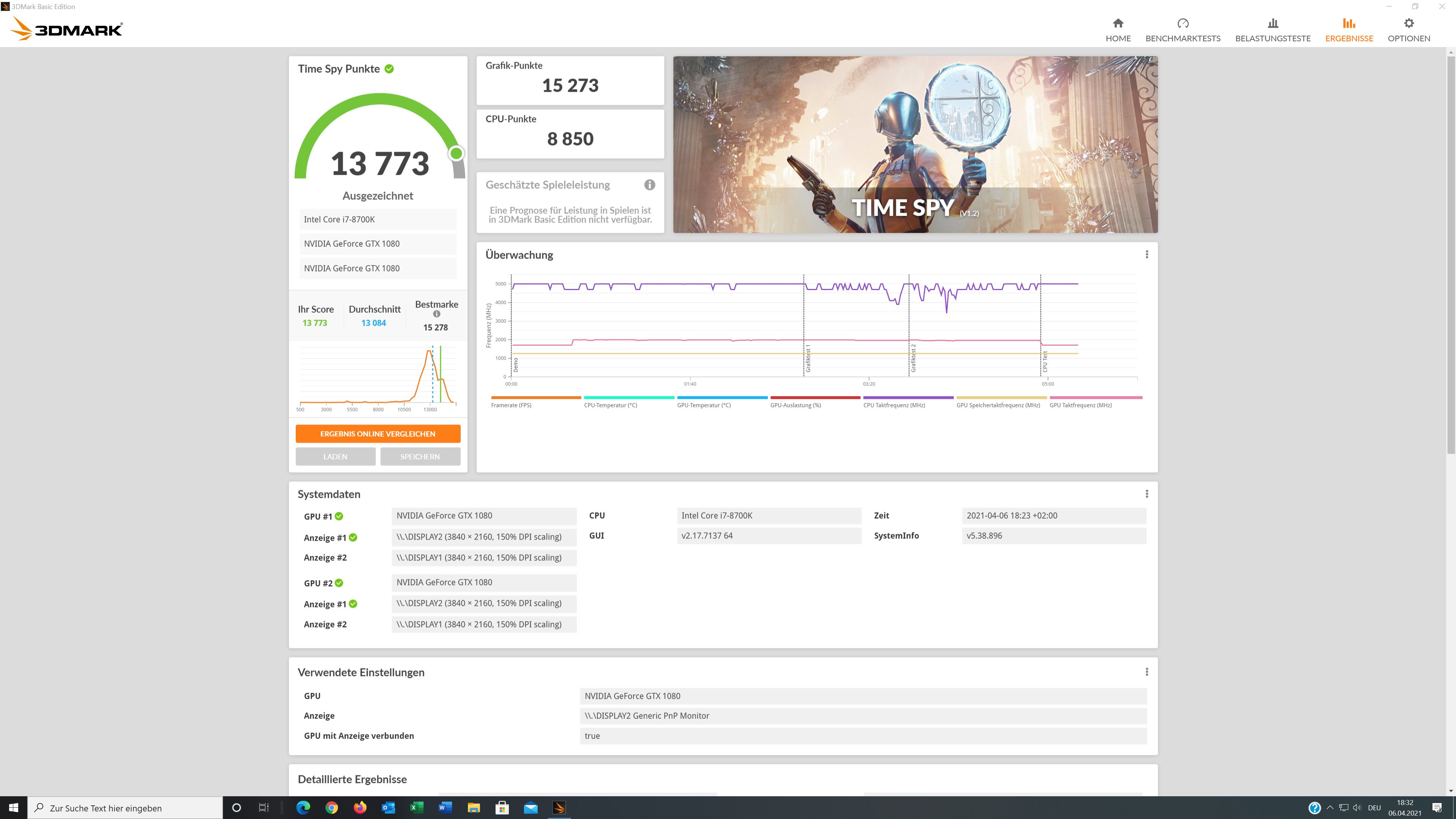

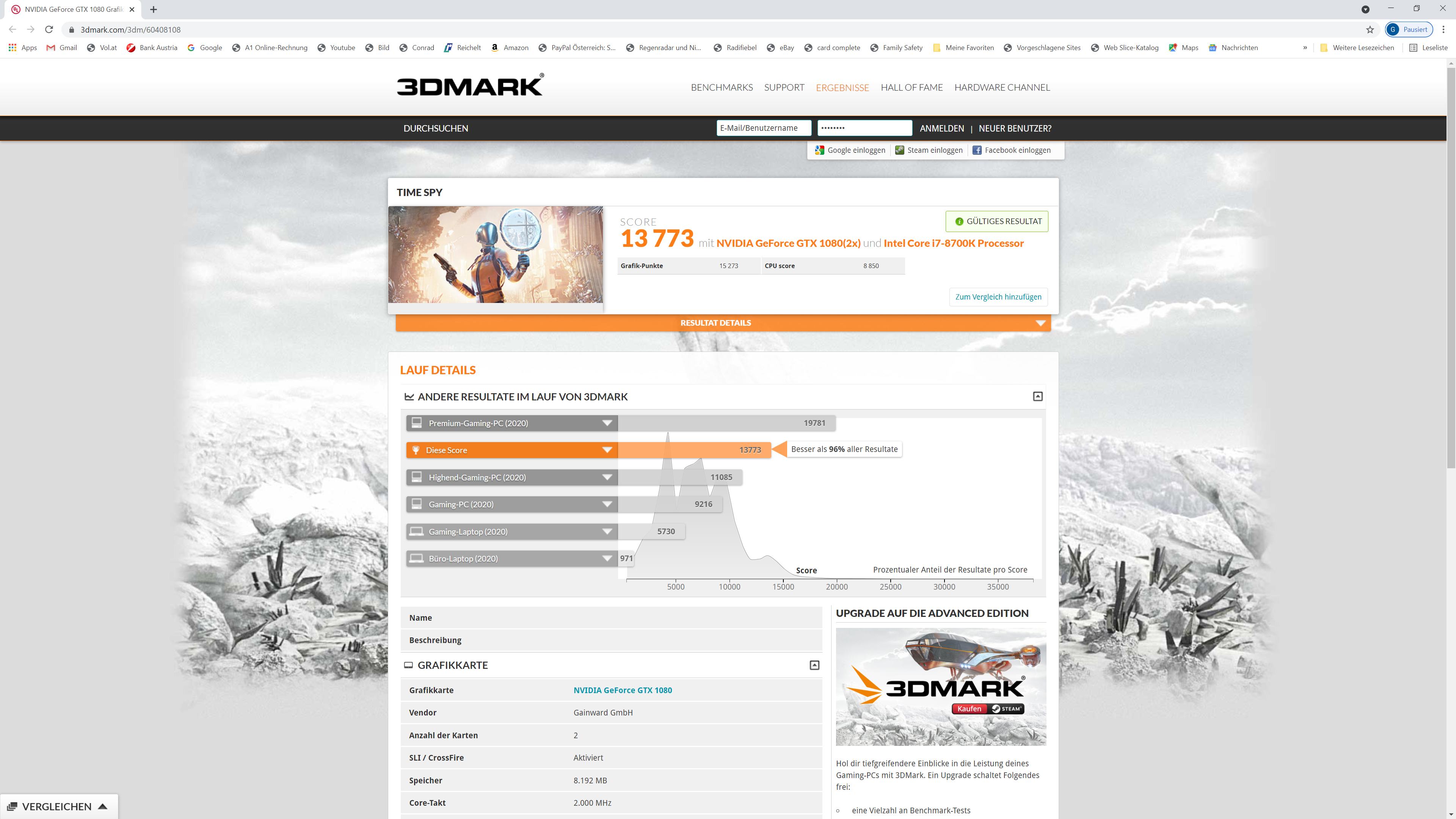

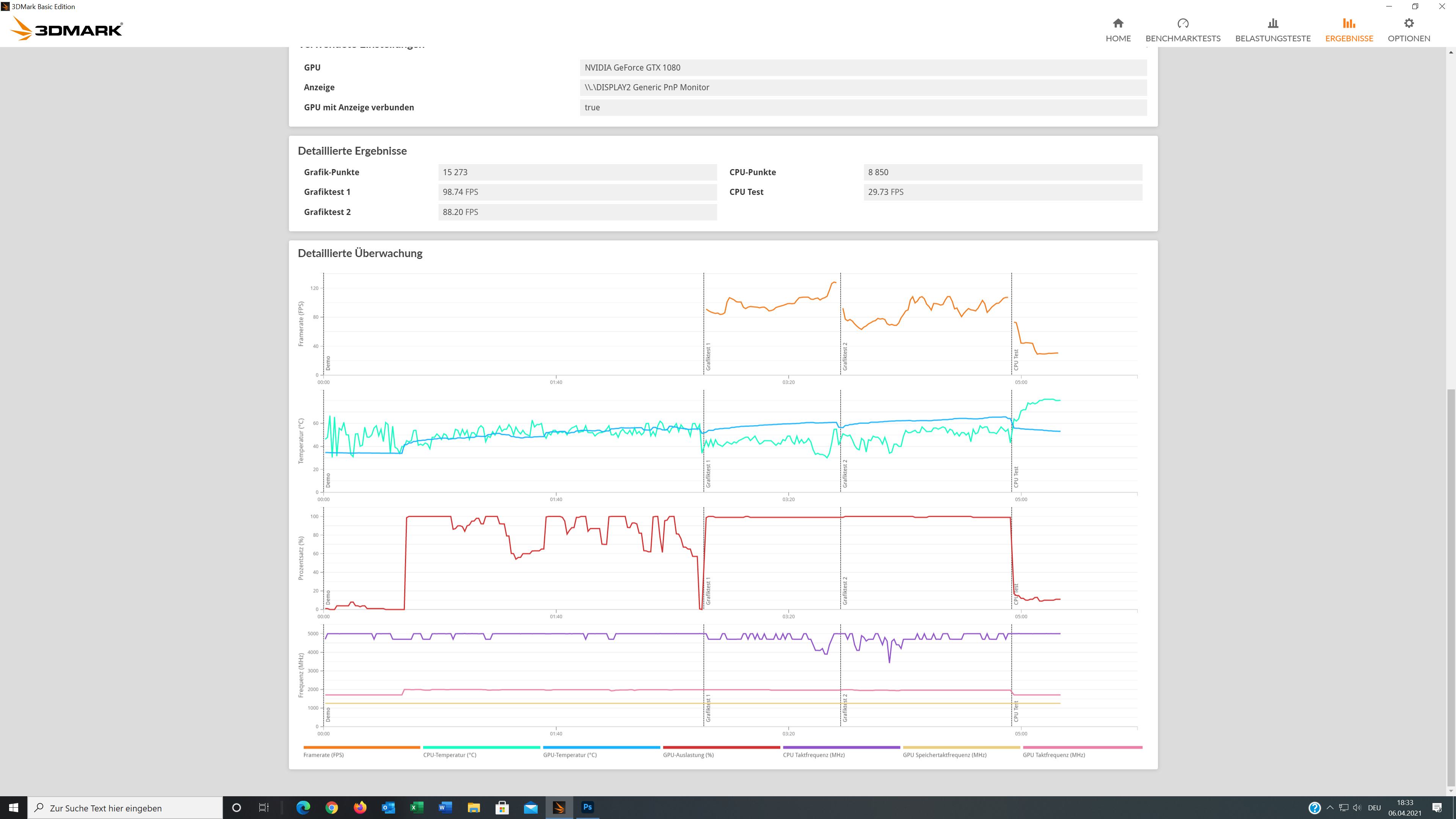

Hallo und Guten Morgen Syrokx
Danke für die guten Tipps. Durch Deine Optimierungsvorschläge konnte ich tatsächlich noch einiges an Punkten herausholen und sogar die Temperatur der GPU auf 61° senken. (z.b. Airflow)
Hier noch die aktuellen Screenshots des Benchmarks.
