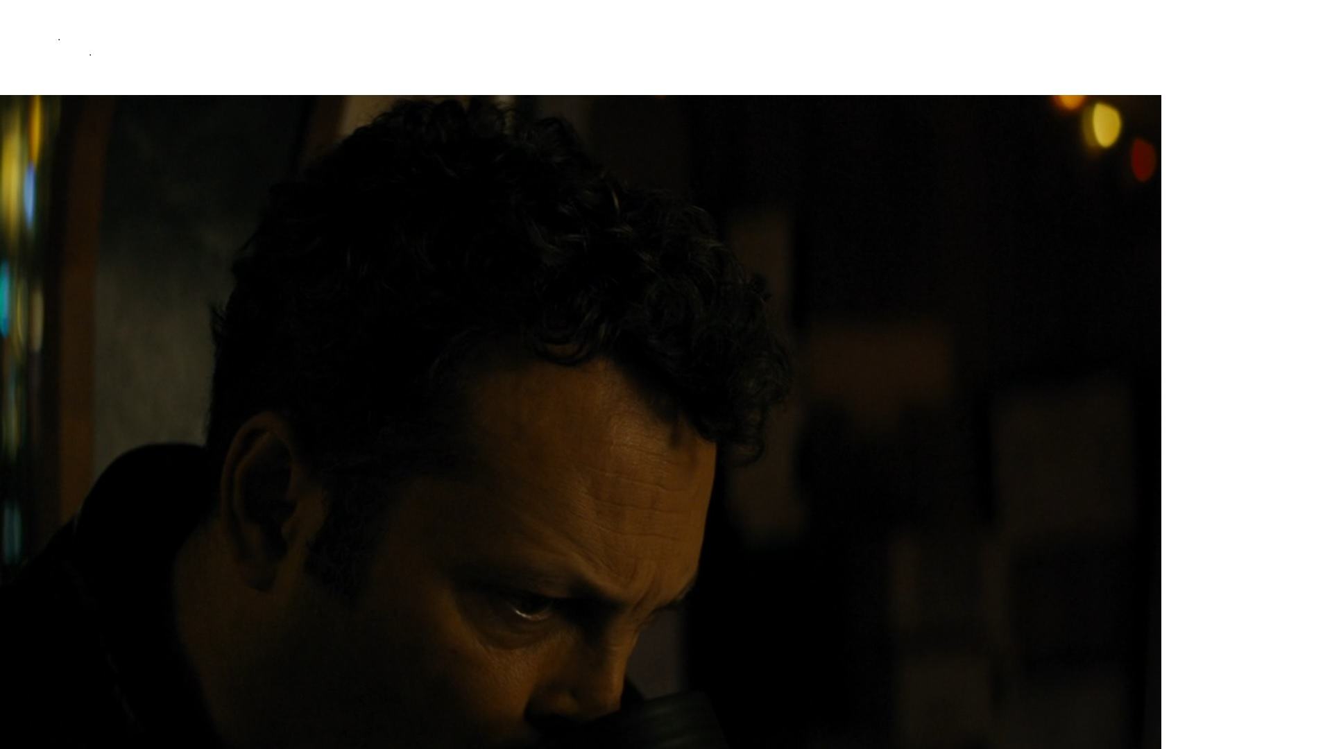

Und zwar egal auf welcher Plattform ich streame habe ich schlechte Qualitaet. Der Stream läuft total stabil und geht auch automatisch
auf die beste Qualität, die der Streaminanbieter anbietet, jedoch ist das Bild nicht gut. Es ist nicht pixelig oder Artefakte sondern ich würde es als
"schneeig" beschreiben. Vor allem dann sichtbar, wenn es dunkle/schwarze Bereiche gibt. Ein bisschen so wie die Qualität einer VHS Kassette.
Anbei auch ein Bild. Auf der rechten Seite kann man es glaube ich ganz gut erkennen.

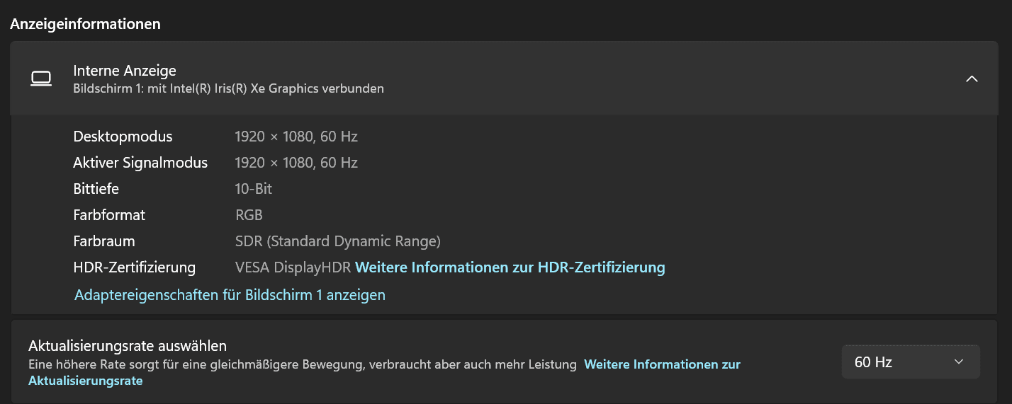

Ansonsten wirkt das Display gestochen scharf und z.b. wenn ich ein Testvideo zur Kalibrierung anschaue, dann ist alles top.
Ich als Laie habe alles versucht aber konnte keinerlei Besserung erzielen

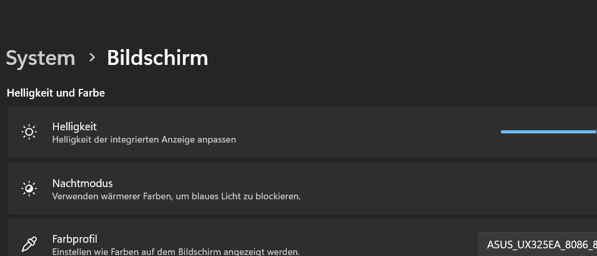

- alle moeglichen Einstellungen im Bereich Bildschirm, die man ändern kann ausprobiert

Ich sehe auf dem Bild nix ungewöhnliches. Schon gar nix "schneeiges".
Vielleicht liegts am Display? Dann sieht man das auf einem Screenshot natürlich nicht.
Guck dir deinen eigenen Screenshot auf einem anderen Display an und/oder mach tatsächlich mal ein Foto vom Bild.
Mglw. Displayeinstellungen? Kontrast überdreht oder so?

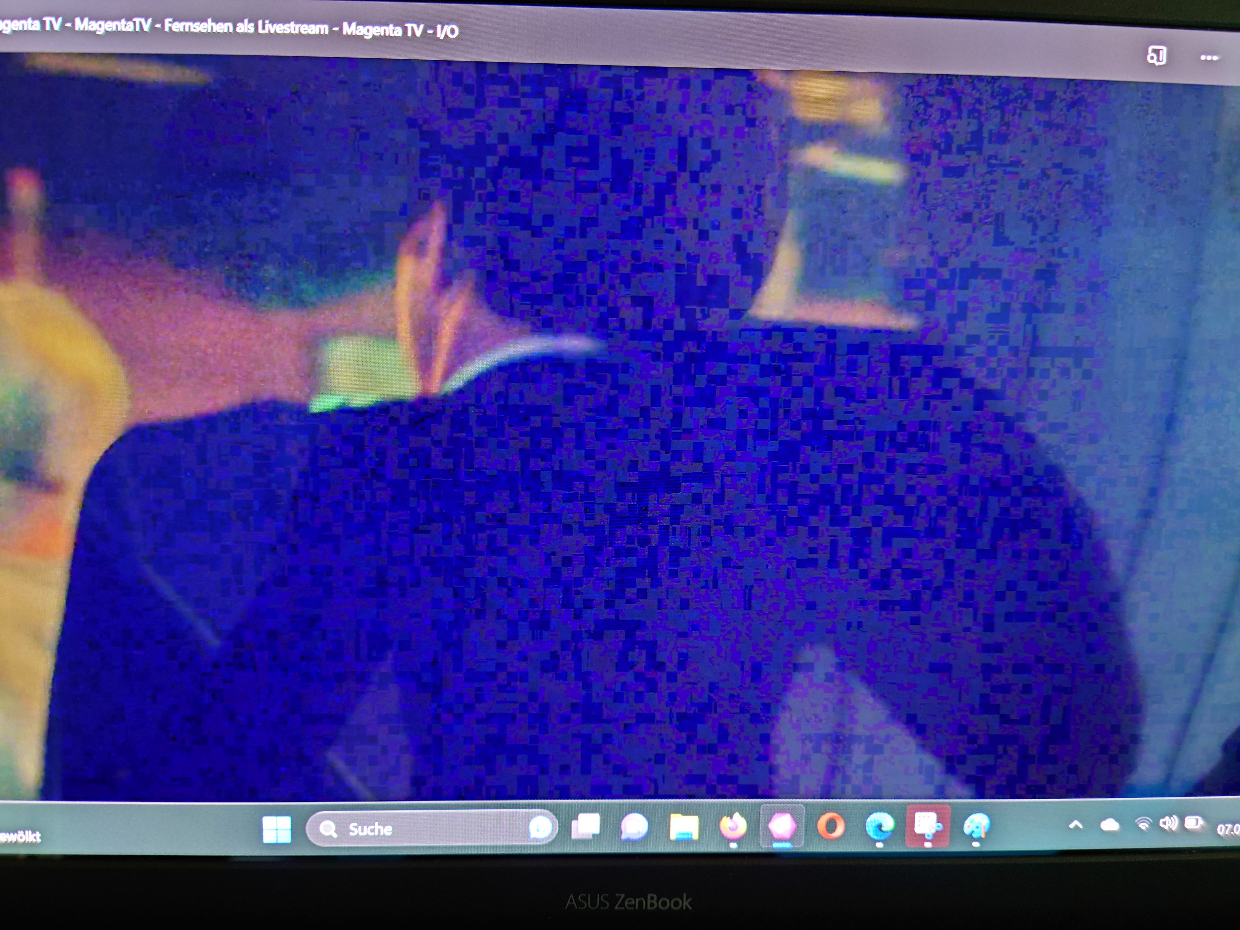

Hier mal ein sehr aussagekräftiges Bild. Es ist nicht immer so extrem aber in die Richtung geht es regelmäßig.
Displayeinstellungen habe ich aus meiner Sicht alles durch. Kontrast habe ich mit einem Programm auch schon mal durchgespielt.

Das Problem scheint aber "auf deiner Seite" zu liegen, weil dein Screenshot (auf einem "richtig" funktionierendem Display betrachtet) sieht ganz und gar nicht so aus. Was für mich bedeutet, das der Stream ansich in Ordnung ist und auch von der Grafikkarte korrekt ausgegeben wird.

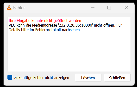

Leider Nein. VLC Player habe ich runtergeladen aber der Stream öffnet sich nicht.
Siehe Edit oben. Die Adressen von dieser Seite scheinen veraltet zu sein.
rtp://@ davor?
also
rtp://@232.0.20.35:10000
Hmm, war ja auch nur eine Idee die man probieren hätte können. Ich habe halt den Verdacht, das es an der Webseite, bzw. dessen Videoplayer liegt, wenn du schon sagst, das Youtube und andere Videos normal aussehen.
Bzw. einfach die Links anklicken, was sie bei mir sowieso mit VLC öffnen wollen würde (geht nur bei mir natürlich nicht, da kein Telekom-Internetanschluss)

Mit rtp://@ geht es leider auch nicht

DER SCREENSHOT IN DEINEM ERSTEN POST SIEHT ABSOLUT NORMAL AUS!
Wie sieht der Screenshot bei dir aus, wenn du DEN SCREENSHOT bei dir selbst anzeigen lässt?
Versuche ich schon die ganze Zeit, aber das klappt nicht, wenn die Hälfte der Fragen ignoriert wird. :ROFLMAO:

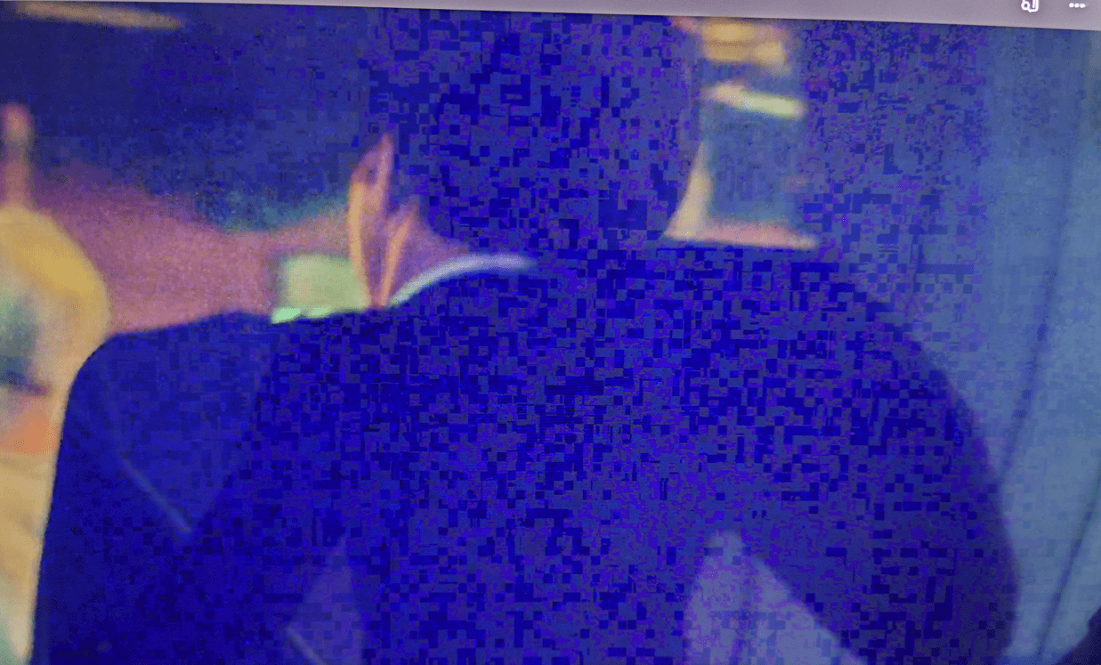

Wie?? Ich habe das doch mit meinem Handy abfotografiert. Wie kann der Screenshot dann bei dir normal aussehen?
Auf meinem Handy sieht der Screenshot ja auch nicht normal aus sondern wie auf dem Laptop.
Sieht das Bild hier jetzt bei euch auch normal aus?!
In deinem ersten Post ist ein Screenshot. Der sieht absolut normal aus.
Ein Screenshot ist was anderes als ein Foto vom Bildschirm. Wenn du einen Screenshot machst, wird das Bild aus dem RAM der Grafikkarte kopiert. Wenn dein Bildschirm irgendwelche Probleme hat, falsch eingestellt ist, etc, sieht man das auf einem Screenshot nicht, weil das das ist, was deine Grafikkarte ausgibt, aber nicht das was dein Bildschirm anzeigt.
Nur auf einem Foto vom Bildschirm sieht man WIRKLICH was dein Bildschirm anzeigt.
Also zum dreihundertvierundachzigsten mal: Wie sieht das Bild was du in deinem ERSTEN Post angehängt hast bei dir selber aus?
Wenn der Screenshot also in Ordnung ist, dann passt auch der Stream, das Bild ist fehlerfrei. Wenn es auf deinem Bildschirm trotzdem so Artefaktbehaftet aussieht, liegt das nicht am Stream, sondern an irgendwelchen Sachen, die das Bild nachträglich ändern... von irgendwelchen Videoausgabeeinstellungen bis hin zum Monitor selbst.
Ein Screenshot ist was anderes als ein Foto vom Bildschirm. Wenn du einen Screenshot machst, wird das Bild aus dem RAM der Grafikkarte kopiert. Wenn dein Bildschirm irgendwelche Probleme hat, falsch eingestellt ist, etc, sieht man das auf einem Screenshot nicht.

Verstanden. Das Bild an sich wird von der Qualität gut dargestellt. Allerdings sieht man im rechten Teil des Bildes, dass die Darstellung nicht detailreich sondern "verschwommen ist".
Es sieht also bei weitem nicht so schlecht aus, wie das was letztendlich auf deinem Bildschirm landet.
Damit wissen wir dann schonmal, das die Qualität des Streams ansich vollkommen in Ordnung ist. Es liegt also definitiv nicht an einem schlechtem Stream, niedriger Bitrate oder Decoderproblemen.
Das schaut gruselig aus.
Schaut das bei YouTube, Twitch, lokalem Video immer so aus?
Das würde ja bedeuten, dass irgendwas zwischen Grafikkarte und Monitor passiert...

Da wiederum fällt mir nicht allzu viel ein, außer HDR, vsync oder sowas in der Richtung :confused:
Also irgendwas ändert bei dir die Bildausgabe nachträglich.
Kannst du mal Hardwarebeschleunigung für Videowiedergabe ausschalten?
Ich habe die Hardwarebeschleunigungsoption nicht als Option. Ich habe Windows 11 aber es gegoogelt wo es sein soll aber die Option habe ich nicht.
PS
Ich sitze jetzt gerade bei Dunkelheit draußen und würde sagen, dass das leicht grisselige generell da ist. Auch wenn kein Video läuft. Das fällt mit aber jetzt bei Dunkelheit erst auf. Aber ich kann ja keinen Screenshot machen, da es bei euch ja dann wieder normal aussieht.
Ich habe es nur gerade bei den schwarzen Umrandungen gesehen wenn ich in den Einstellungen bin.
PS
Gerade nochmal das Bild im ganzen geöffnet. Es ist definitiv generell da. Aber bei Videos dann eben verstärkter wenn Bewegung ist,
