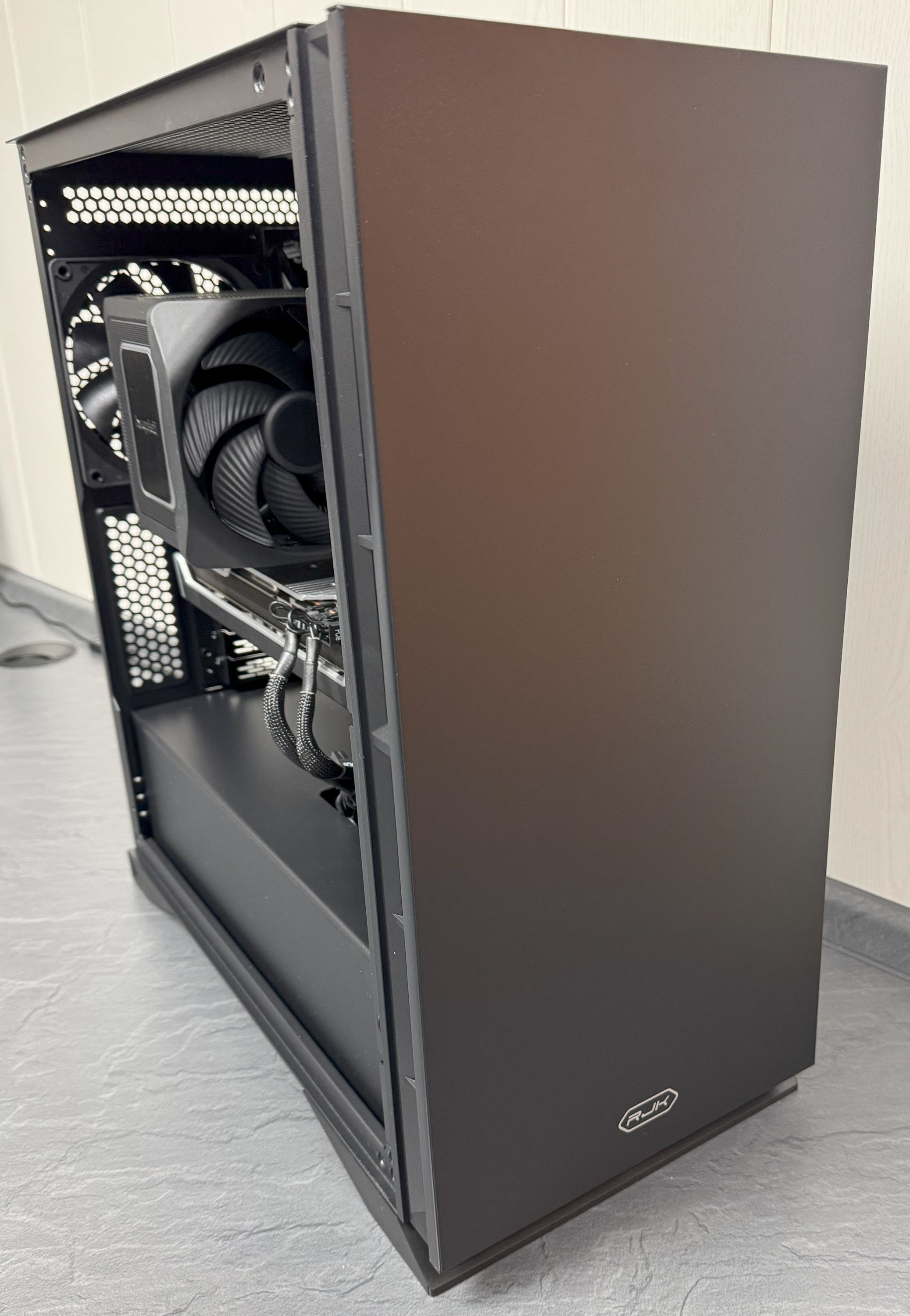

Das Gehäuse wurde klassisch in einer braunen Schachtel mit vielen Illustrationen und Daten über das Gehäuse geliefert.

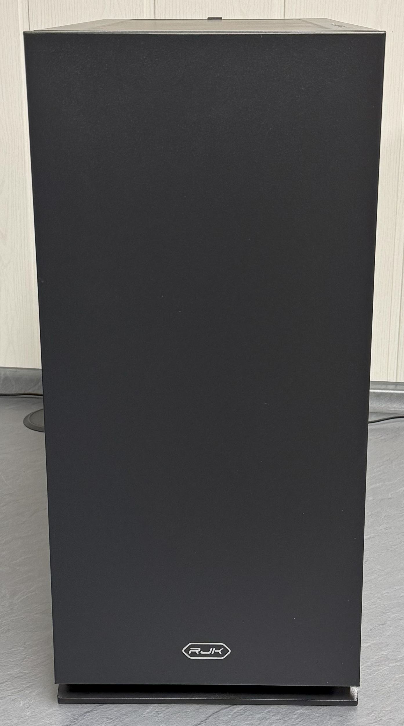

Nach dem Auspacken stellt sich das Gehäuse als schwarzer Block dar. Es besteht hauptsächlich aus geraden rechtwinklig zueinanderstehenden Linien ohne jegliche optischen Reize zu versprühen. An der Front befindet sich eine Tür aus Metall, die magnetisch geschlossen bleibt und sich selbstständig schließt. Dahinter saugen drei 140mm PWM-Lüfter Frischluft durch einen herausnehmbaren Staubfilter in das Gehäuse.

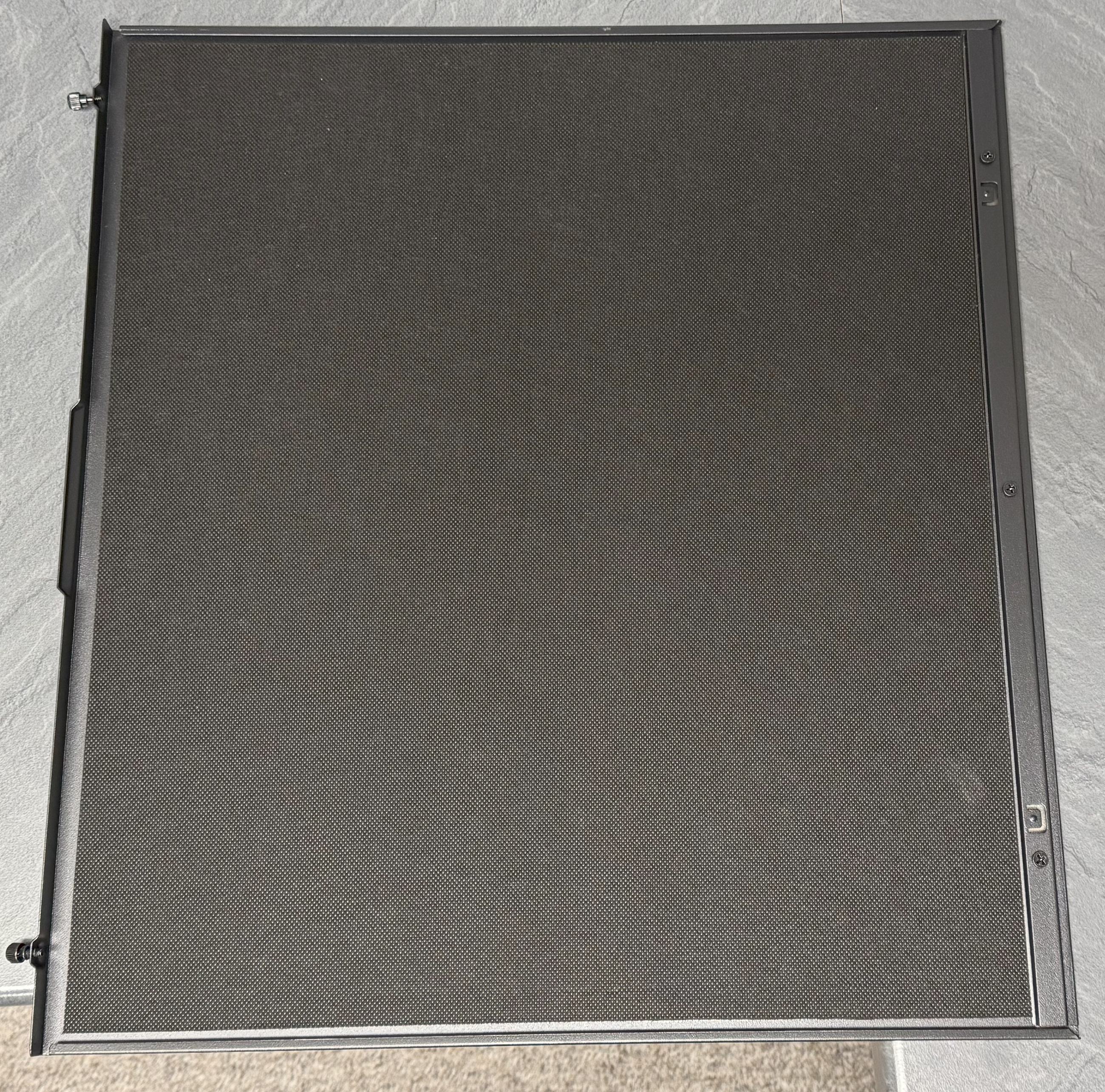

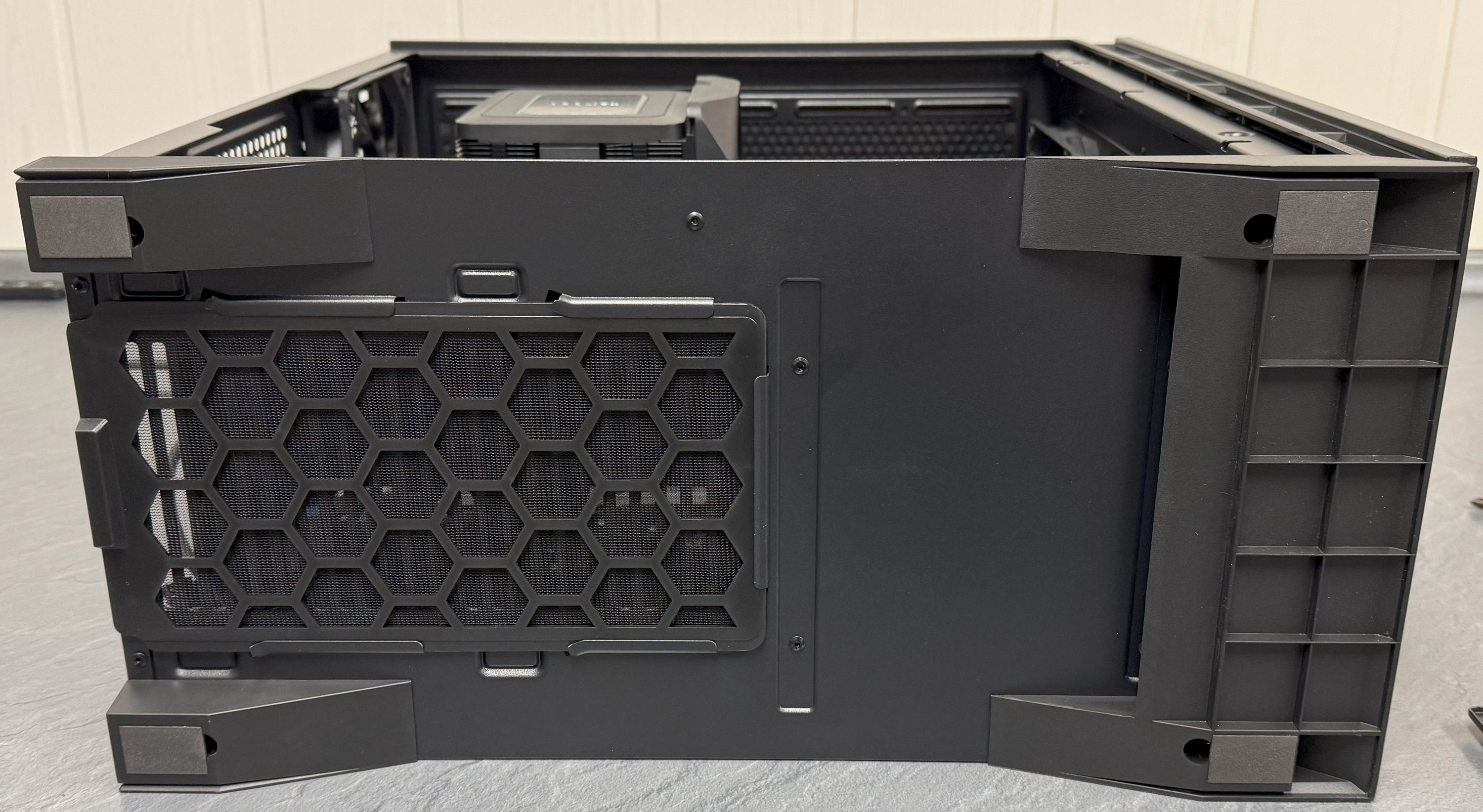

Am Gehäusedeckel gibt es die Wahl zwischen einer gedämmten Abdeckung oder einem Meshgitter. Beide werden ebenfalls über Magnete fixiert. Es können hier optional drei 120mm- oder zwei 140mm-Lüfter montiert werden. Hier befindet sich ebenfalls das I/O-Panel bestehend aus einem USB-C-Port, zwei USB3.0-Ports und zwei 3,5mm Klinkenanschlüsse für einen Kopfhörer und ein Mikrofon. Neben dem Power-Button befindet sich ein kleinerer Reset-Knopf. Wird das System eingeschaltet leuchtet die LED blau. Bei Laufwerkszugriffen ändert sich der Farbton in eine Mischung aus rosa bzw. lila.

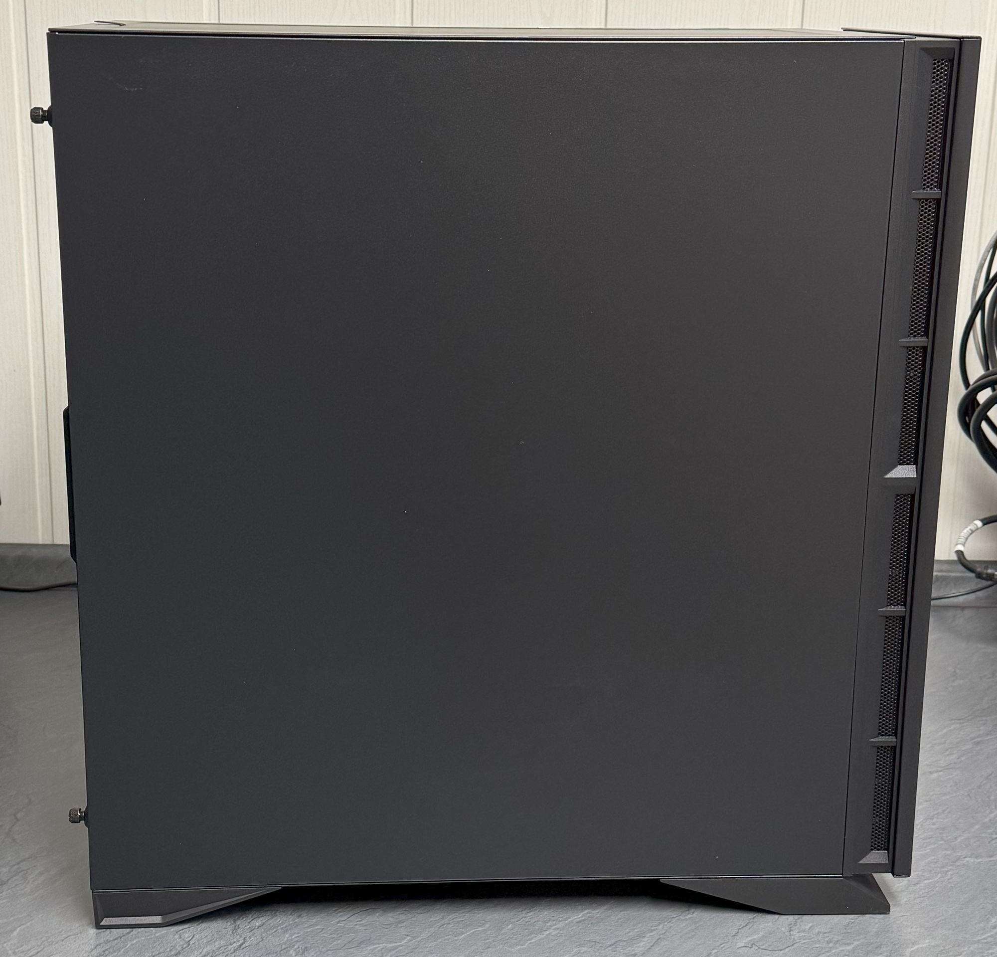

Die rechte Seite besteht bei diesem Case nicht aus einer Glasplatte, die die Innereien zur Schau stellt, sondern aus einer schweren, mit Dämmmaterial verstärkten Metallseitenwand. Auf der anderen Seite ist ebenfalls eine identische Platte verbaut.

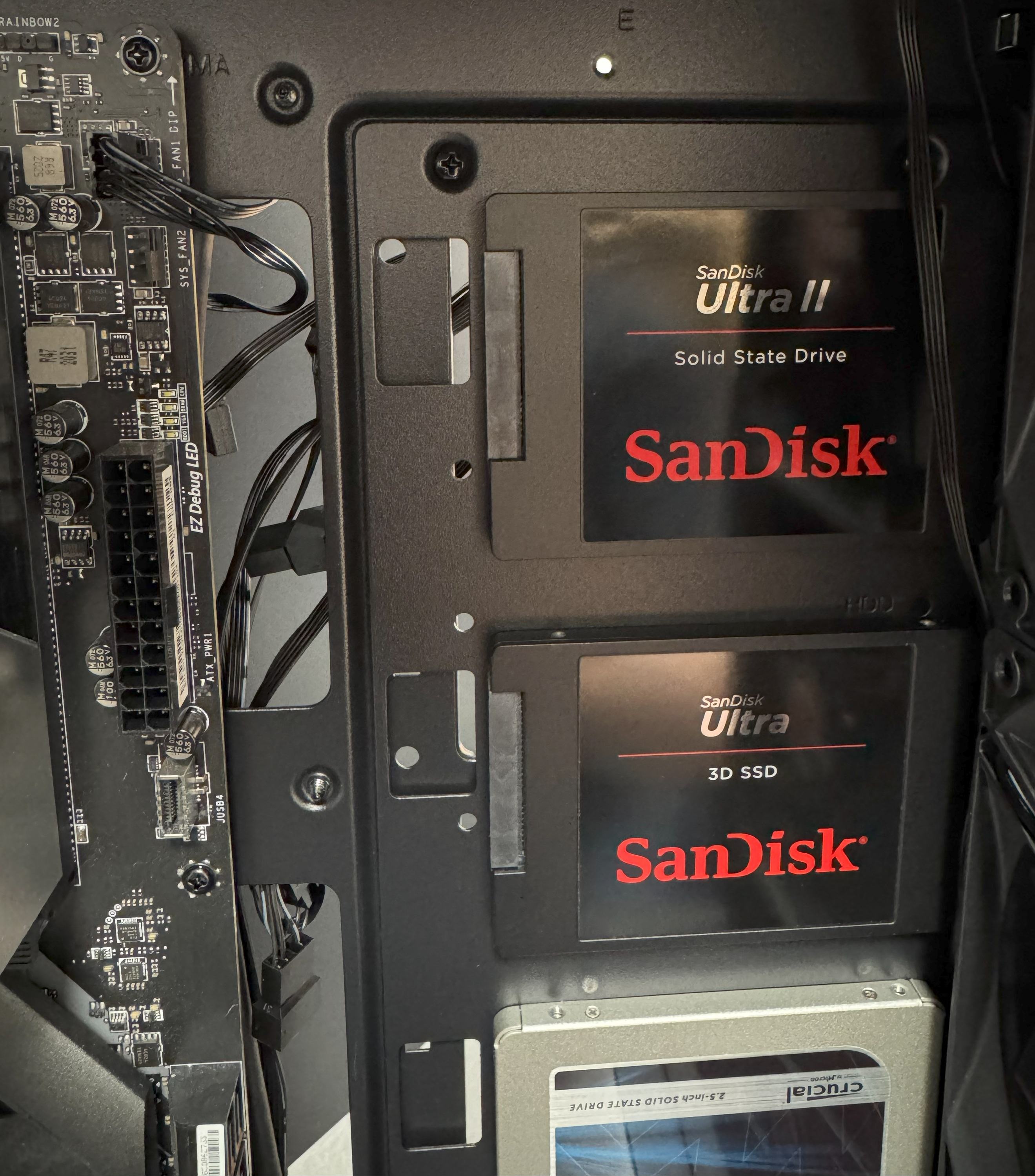

Hinter dem Mainboardtray können auf einer Montageplatte zwei 2,5"-Laufwerke verbaut werden. Für die Kabel gibt es unter eine schwenkbaren Kunststoffabdeckung genug Möglichkeiten diese sauber zu verlegen. Hier muss auf eine möglichst flache Verkabelung geachtet werden, da sich sonst die Abdeckung nicht schließen lässt.

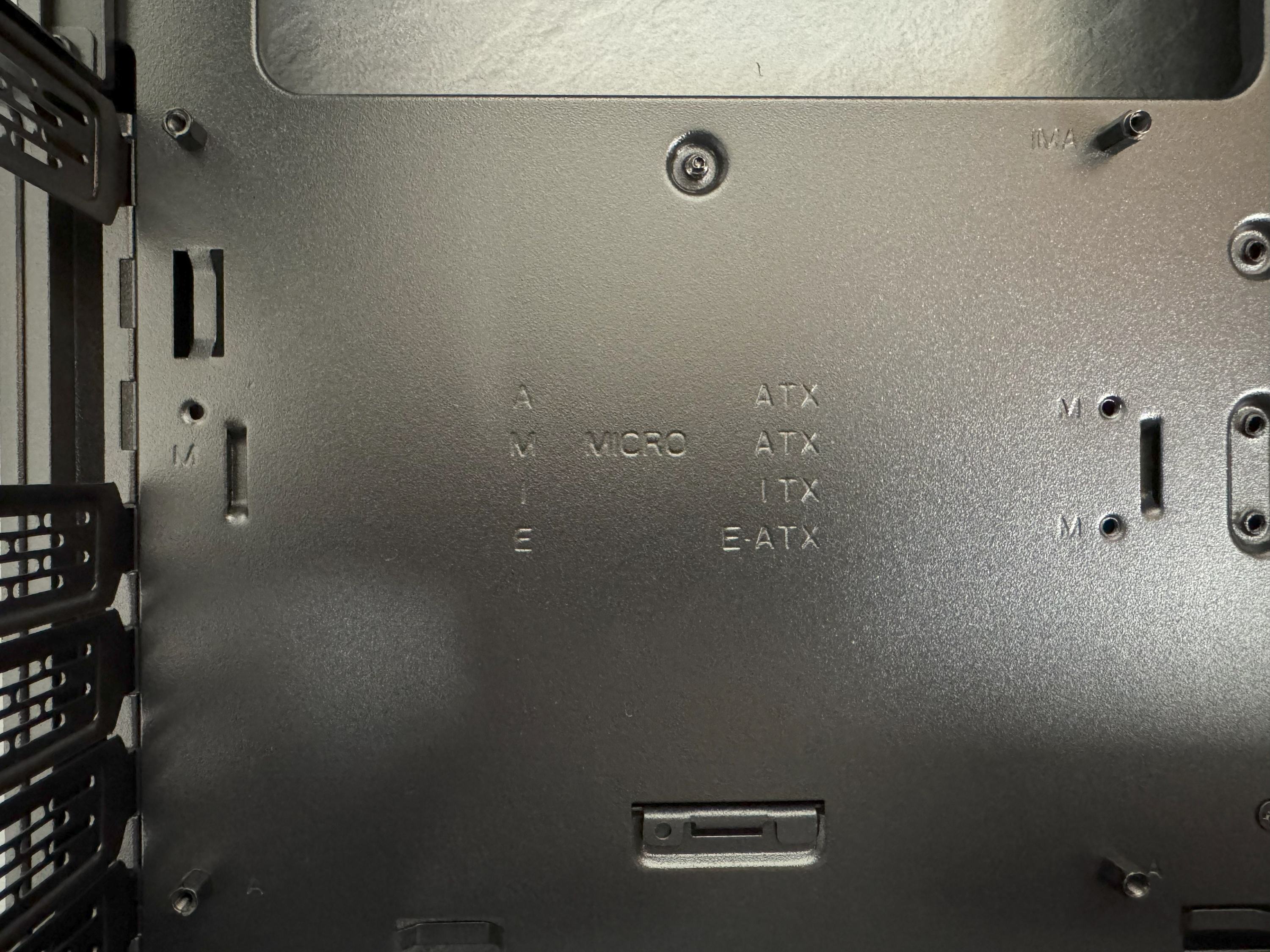

Für das Mainboard wurden vom Werk die Abstandshalter für ein schmales ATX-Mainboard eingeschraubt. Mit dem beiliegenden Aufsatz können die weiteren Abstandshalter einfach eingeschraubt werden. Die Gewindelöcher sind mit Buchstaben beschriftet und eine kleine Legende ist ebenfalls eingestanzt.

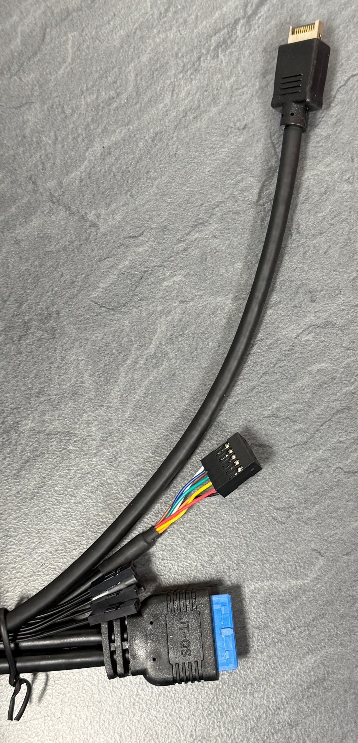

Für den Anschluss der Hauptplatine befinden sich eine Vielzahl von beschrifteten Kabeln im Case. Allen voran natürlich das USB-C, das Kabel für die beiden USB-A 3.0, Front-HD-Audio und die einzelnen Pins für die LED und der Buttons.

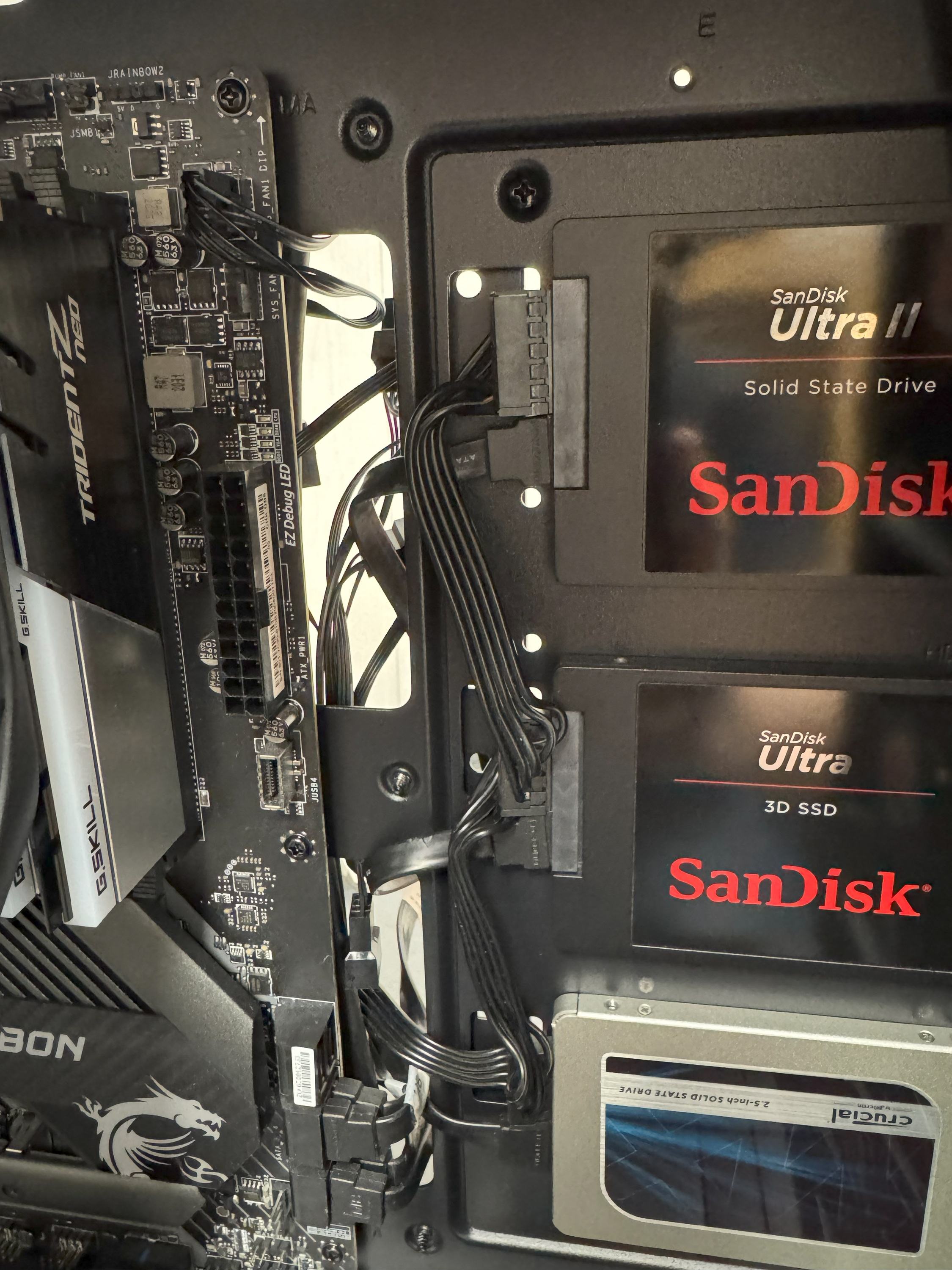

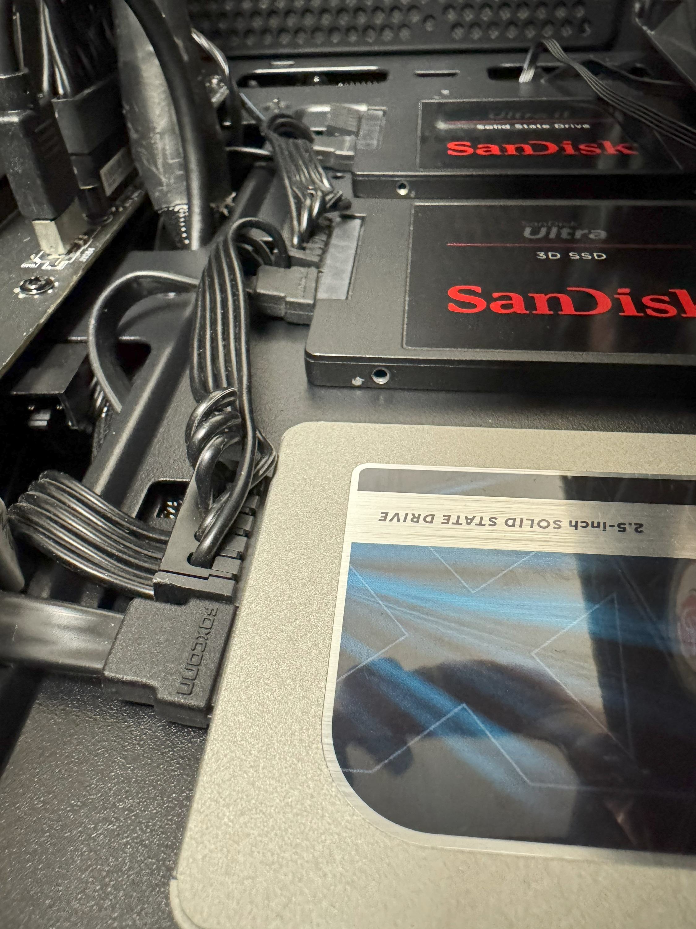

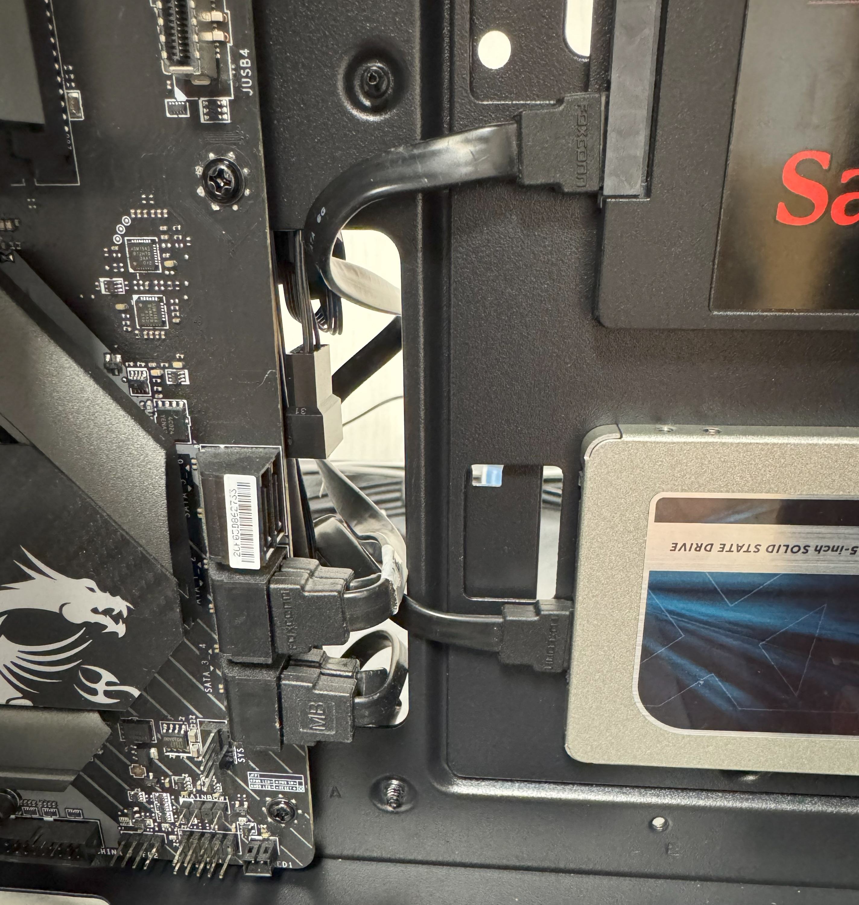

Im Innenraum können drei 2,5"-Laufwerke auf eine herausnehmbaren Metallschiene geschraubt werden. Eine Verkabelung der Geräte lässt sich zwar ohne Probleme bewerkstelligen, doch die Buchsen müssen eine immense Spannung ertragen. Für mein Empfinden ist dies nicht optimal umgesetzt und sollte in einer neueren Revision des Gehäuses unbedingt geändert werden.

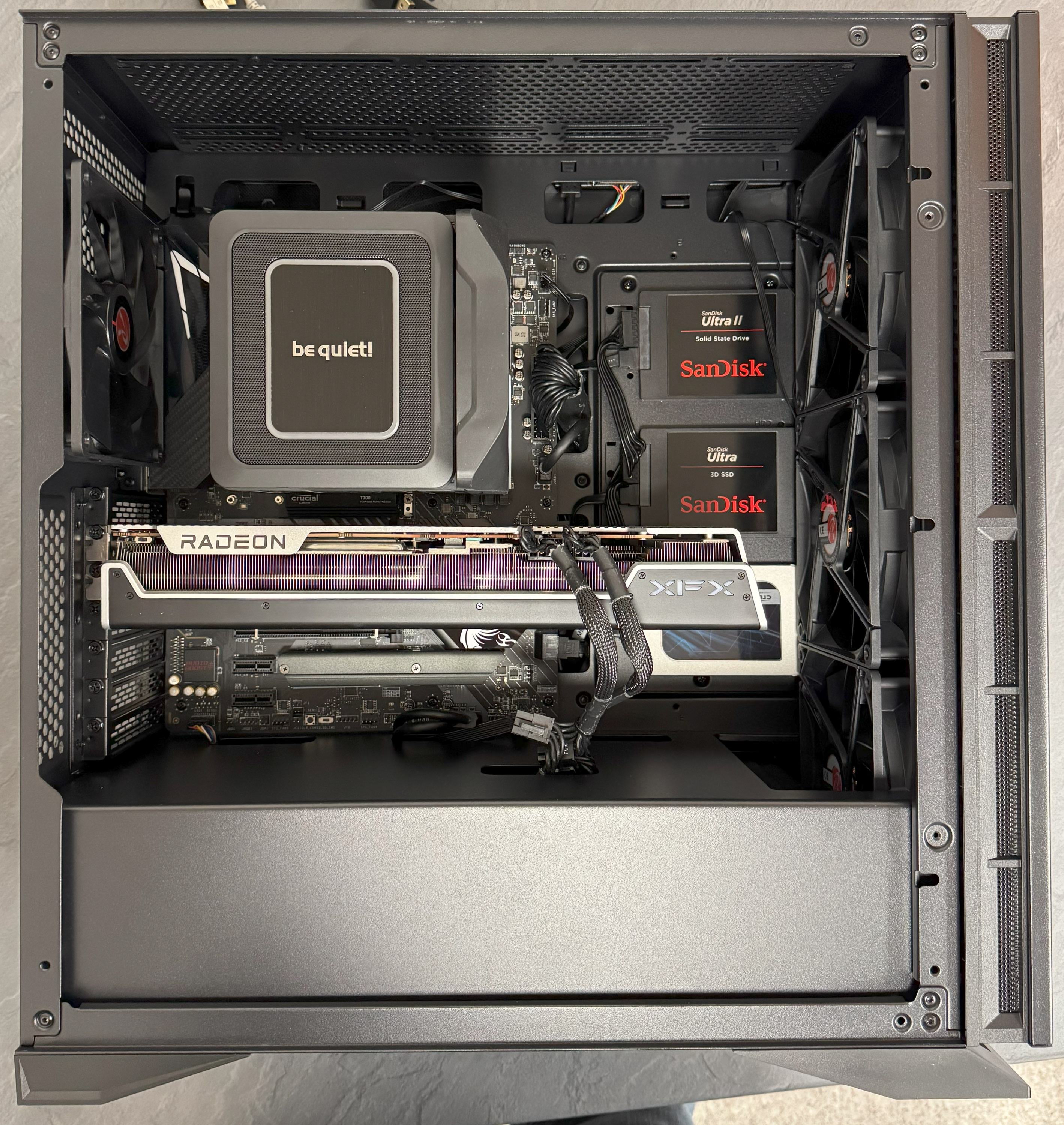

Rund um die verbaute Elektronik befinden sich große Kabeldurchführungen an den wichtigsten Stellen. Der weitere Einbau sollte niemand vor Hürden stellen und selbst der riesige "be quiet! Dark Rock Elite" findet mit höher gestellten Lüfter seinen Platz. Am Boden befindet sich für die Belüftung des Netzteils die passende Öffnung mit eingeschobenem Lüftungsgitter.

Im "APNX Creator C1" wurden die originalen drei 140mm Frontlüfter, der 120mm Hecklüfter mit fünf zusätzlichen "Arctic P12 PWM PST A-RGB 0dB" an der Seite und oben ergänzt. Zudem wurde hier die Grafikkarte vertikal verbaut. Die Seitenwand musste leider etwas geöffnet bleiben, da der CPU-Kühler etwas zu hoch ist. Beim "Phanteks Eclipse P500A DRGB" wurden in der Front drei "be quiet! Silent Wings 3 PWM, 140mm", hinten ein "Noiseblocker NB-eLoop B14-PS, 140mm" und oben drei "Arctic P12 PWM PST A-RGB 0dB". Das "Raijintek Zofos Elite SF4" wurde mit den original verbauten Lüftern ins Rennen geschickt.

Optisch finde ich die Schlichtheit ein absolutes Plus. Wer kein leuchtendes Aquarium wünscht findet in dem Case einen optischen Leckerbissen. Die Verarbeitung lässt keine Wünsche offen. Es gibt weder außen noch innen scharfe Kanten oder Produktionsfehler.
Auf der anderen Seite erschließt sich mir die Dämmung nicht. Beide Mesh-Gehäuse können mit wesentlich niedrigerer Drehzahl der Lüfter arbeiten, wodurch sie im Betrieb wesentlich leiser sind. Die "Schalldämmung" bewirkt also keinen leiseren Betrieb und ist somit nutzlos.
