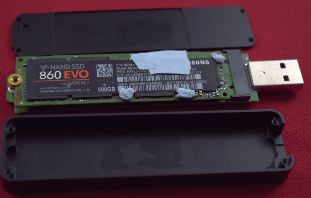

Hier zeigte sich beim formatieren der SSD auch das erste Problem.
Die Temperaturen ging bei geschlossenen Gehäuse auf über 70° hoch.
Habe dann das Gehäuse geöffnet und schon fiel auch die Temperatur.
Eine kurze Untersuchung mit dem Infrarot Thermometer zeigte mir schnell wo sich der Hotspot gebildet hat.
Nach ein paar Überlegungen entschied ich mich dafür den Hotspot auf das schöne Aluminium Gehäuse abzuleiten.
Dies gestaltete sich nicht soooo einfach dadurch da der Deckel drauf geschoben wird.
Nachdem ich keiner Kauflösung gefunden habe die für M2 SATA SSDs gedacht war, habe ich mich auf die Suche nach Material gemacht.
Ich wurde dann auch fündig und habe 2 Tage später eine kleine Lieferung bekommen
Also schnell Schneidmatte, Messer und ein Lineal geschnappt und mir erstmal ein kleines Pad von 22x10x3mm zugeschnitten.
(Abstand zwischen Bauteilen und Deckel muss man mit ein Messschieber messen und dann entsprechende Dicke wählen.)
Dieses dann auf den oben gekennzeichneten Bereich gelegt, der vorher mit ein bischen Alkohol gereinigt wurde.
Anschließend den Deckel vorsichtig drauf geschoben. Die Wärmeleitpads sind nicht klebend, aber man muss ein wenig drücken damit es untern Deckel gleitet

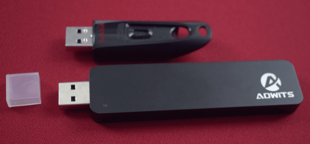

Hier mal ein Größenvergleich zu den vorigen Stick.
Man kann sagen gut 4x so groß wie der alte Stick.
