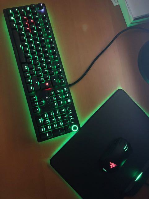

Nicht steinigen, bisher habe ich entweder Cherry Tastaturen oder seit gut 4 Jahren eine Sidewing von MS benutzt, die inzwischen richtig abgeranzt ist. Also dachte ich mir, ich kaufe mir erstmalig mal wat vernünftiges. Also die Razor Huntsman Elite bestellt. Ich muss sagen, die Haptik ist der Hammer, auch wenn ich kein Freund von LEDs bin, fand ich die Beleuchtung und Ausleuchtung der Tasten wirklich Hammer. Auch die viel belächelte Unterbodenbeleuchtung ist tatsächlich sehr praktisch, wenn man Abends am PC sitzt und daddelt. Man sieht einfach mehr, auch wenn sich das iwie oll anhört. Das Schreibgefühl, was viele Testes mit so einer großen Begeisterung anpreisen, kann ich ABSOLUT nicht teilen. Die Tasten sind iwie kleiner als Tasten, an die man (ich) gewöhnt ist, man hat somit sehr oft Vertipper. Auch beim Gamen ist mir nach einem intensiven Test es sehr oft passiert, dass ich aus versehen die falsche oder zwei Tasten gleichzeig gedrückt habe. Auch das die Sonderzeichen nicht beleuchtet sind, ist wirklich ein absolutes NoGo... zudem sie nicht weiß sondern iwie hellgrau sind auf einer schwarzen Taste. Trotz der Beleuchtung sieht man sie schlicht und einfach nicht.
Auch die Höhe der Tasten hat mich erschrocken, es ist wie ein Hochhaus im Vergleich zu meiner Sidewing (die in den Müll kommt, ich aber wohl wieder etwas ähnliches kaufe), bin dauernd iwo mit dem Finger hängen geblieben :/. Die Sotwarefutures sind wirklich klasse, da kann ich die negativen Bewertungen nicht nachvollziehen. Und ja, sie ist laut, extrem laut sogar... wenn ich beim Schreiben oder Gamen auf die Tasten hämmere, habe ich das Gefühl neben mir steht ein fucking Maschinengewehr. Das ist in Anbetracht des Preises wirklich nicht so cool. Wäre es eine Tastatur die nur 30-50 Euro kosten würde, könnte man damit wirklich leben und sich arrangieren, aber nicht bei einem Preis von 210 EUR. Das ist kein Maybach der Tastaturen, sondern eher ein Golf vielleicht etwas aufgepimpt. Zudem die Tastatur auch keine Makrotasten hat... alles in einem bin ich persönlich echt enttäuscht, glaube das Ding werde ich wieder verkaufen oder zurück senden, wenn es geht.
Das ist eher nen Manta mit Fuchsschwanz und tiefer gelegt :d
Anhang anzeigen 446782Anhang anzeigen 446783
Was Du beschreibt wirst Du auf fast allen mechanischen Tastaturen haben. Die Tasten sind immer so hoch und Klicky Switches klicken halt. Gamertastaturen mit verringerter Auslösehöhe und verkürztem Weg eigenen sich zudem relativ schlecht zum Schreiben. Das ist alles normal.
