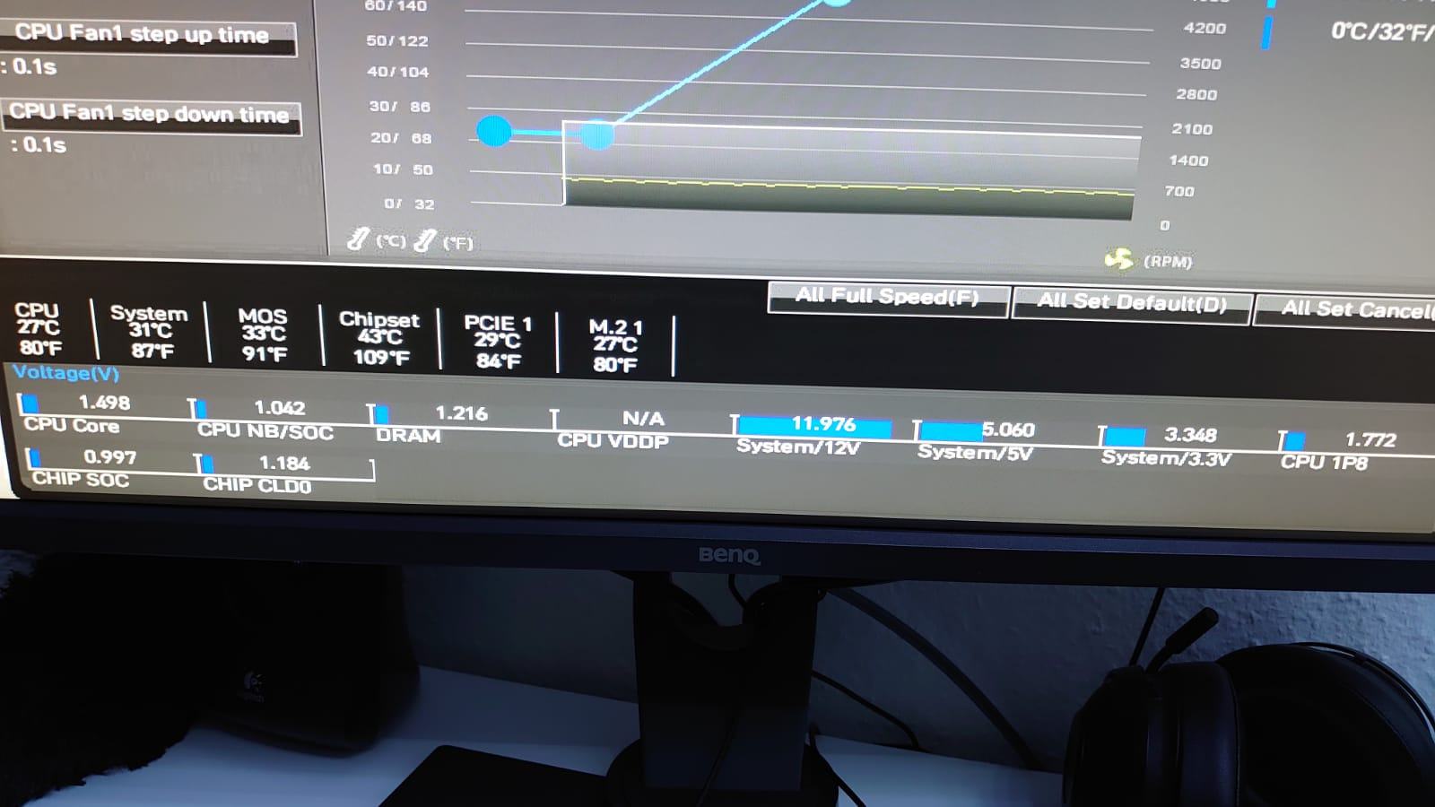

Windows ließ sich damit problemlos installieren/wiederherstellen. Mir ist nur auf seinen Screenshots aufgefallen, dass die ohnehin hohen [Auto] Spannungen von 1.4v beim x470 (was ja angeblich für AMD unproblematisch ist) bei dem x570 Board trotz des 7nm-Shrinks nochmal auf fast 1.5v erhöht wurden (siehe Anhang). Daraufhin habe ich empfohlen zu testen ob man durch Offset, Undervolting oder Sonstiges diese etwas absenken kann. Doch es sorgte für Nebeneffekte: Prozessor taktet sich im Idle nicht herunter (99% in der Energieverwaltung sorgten für fast fehlenden Boost); wurde instabil usw. Deswegen entschied er sich doch alles beim [Auto] zu belassen und nur die aggressiven XMP-Spannungen etwas abzusenken. Es lief alles ca. 6 Wochen problemfrei, bis es dann mit den spontanen Reboots angefangen hat, es eskalierte sehr schnell, sodass die Benutzung des PCs in diesem Zustand nicht mehr möglich war. Er hat BIOS-Aktualisierung gemacht - es brachte nichts. Nur durch Undervolten und Fixierung des Multis auf 32x brachte kurz etwas, sodass er noch AMD-Treiber neu installieren konnte (Werkseinstellungen). Doch kurz danach hat auch das Undervolten nichts mehr gebracht und das System befindet sich seitdem in Rebootschleife, sogar Windows 10 Live USB-Stick schaft es nicht vor einem Neustart zu laden.

Im Anhang sind noch die Spannungen, welche vom Mainboard ausgelesen werden und Übersicht der relevanten Einstellungen.
