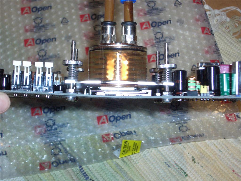

hab mir gerade ein älteres pic von meinem kühler angesehen. da sieht es doch so aus als wären auch solche ablagerungen drinn, oder?

@ ZERO
sieht aus als wenn du dein kühler ein wenig zu fest angezogen hast
ich weiß, hab die schrauben aber damals nicht gelockert und läuft seit über einem jahr so ;)
ja, also wie schon vorher gesagt, der kühler ist ein hauch zu fest( nach fest kommt ab, oder in dem falle durch)
Solch eine Biegung der Platine >kann< leiterbahnschäden, sowie Risse der Lötstellen zu folge haben.
aber wenns läuft, dann ist ja okay.
