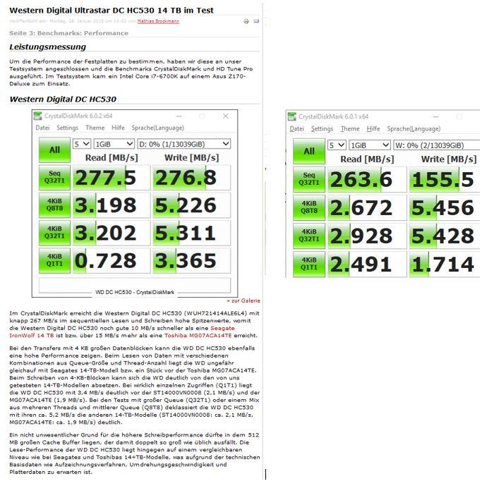

Ich habe gerade eine Ultra Star DC HC 530 14 TB erstanden (WUH721414ALE6L4).
Im Test hier ist die Schreibgeschwindigkeit (mit CDM 6.0 gemessen) mit 270 MB/s angegeben
(wie auch in anderen Tests).
Ich habe vor der Nutzung mehrmals getestet und komme mit CDM 6.0 nur auf 155 MB/s.
Woran kann die Abweichung liegen? Sollte die Platte den Testwert erreichen?

Hinzukommt das hier nur die Maximal Werte aus dem test angesprochen wurden > https://www.hardwareluxx.de/index.p...-ultrastar-hc-dc530-14tb-im-test.html?start=2 . In den meisten Test´s ist die Platte im Durschnitt mit ca. 200-250 MB/s unterwegs. Jetz kommt noch der abzug durch das Externe Gehäuse etc.
Die Werte aus den Tests sind schon reproduzierbar. Mein Vorgänger hat 276 MB/s gemessen. Ich habe mir dieses Sample von ihm ausgeliehen 2019 zur Messung mit dem Oszilloskop. Mit meinem Testsystem kam ich auf 269 MB/s Schreiben. Kleine Unterschiede kann es immer geben.
Bei den Tests der ST16000NE000 hatte ich zwischen den Sample's 20 MB/s Differenz, auch das kann sein. 100 MB/s Abweichung sind aber nicht normal. Solange das Ganze nicht an einem SATA-Port reproduzierbar ist, schiebe ich das erstmal auf die USB-Verbindung.

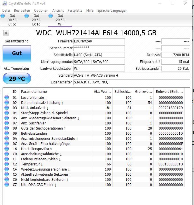

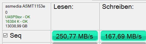

Danke. Hier sind die Infos.
Ich versuche noch kurzfristig ein neues Dock zu finden (USB C)
Und wenn es freundliche Menschen hier gibt, finde ich auch noch einen internen Port.
Eine Ergänzung, die für Experten vielleicht eine Aussage liefert:
Beim as-ssd-bench geht der Schreibwert zuerst bis 250 MB/s hinauf und fällt dann ab.
Das Alignment stimmt wie erwartet und die S.M.A.R.T. Werte zeigen auch keine Probleme, ich würde wirklich mal schauen ob Du sie nicht auch mal irgendwo intern an SATA anschließen und dort benchen könntest, da ich auch keinen anderen Verdacht als das USB Gehäuse habe.

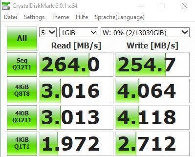

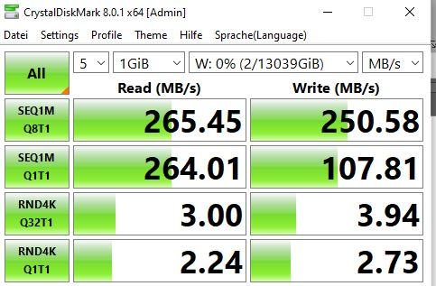

Neue Hardware . . . neue Zahlen.

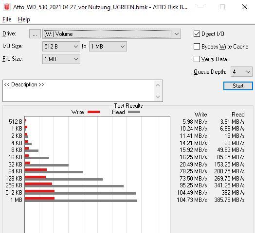

Mit einem externen Ugreen-Gehäuse schauen die sequentiellen Schreib-Werte gleich besser aus:
Bei CDM_6 sind die Schreib-Werte 2 und 3 jetzt niedriger.
Bei CDM_8 kann ich den zweiten Schreib-Wert nicht interpretieren (mehrfach getestet).
Ich denke das bestätigt unsere Vermutung mit dem externen Gehäuse. Solltest du irgendwann nochmal die Möglichkeit haben bei einem bekannten die Festplatte intern zu testen, wirst du vermutlich die korrekten Ergebnisse erhalten.
Das ist ein sequentieller Zugriff über 1MB, SEQ1M Q1TI, darüber sind es 8 parallele Zugriffe über je 1MB. Wieso auch immer die Schreibgeschwindigkeit bei nur einem 1MB Zugriff so langsam ist, denn dies sollte reichen um aus einer HDD die volle Schreibgeschwindigkeit zu bekommen. Aber auch bei ATTO, welches 4 Overlapping I/O macht, gibt es 64k ja deutlich weniger Schreib- als Lesegeschwindigkeit.

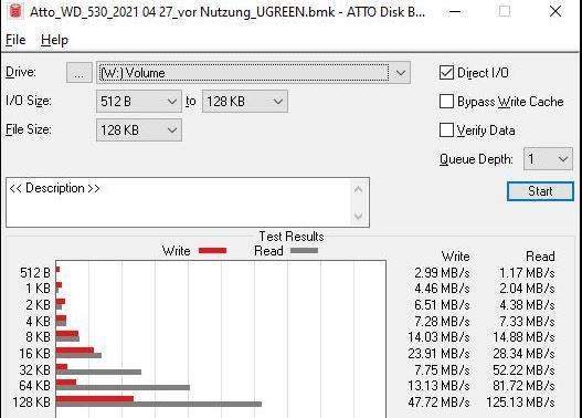

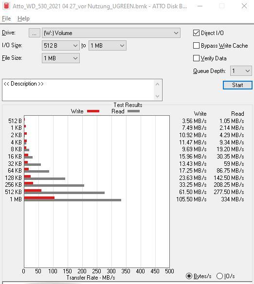

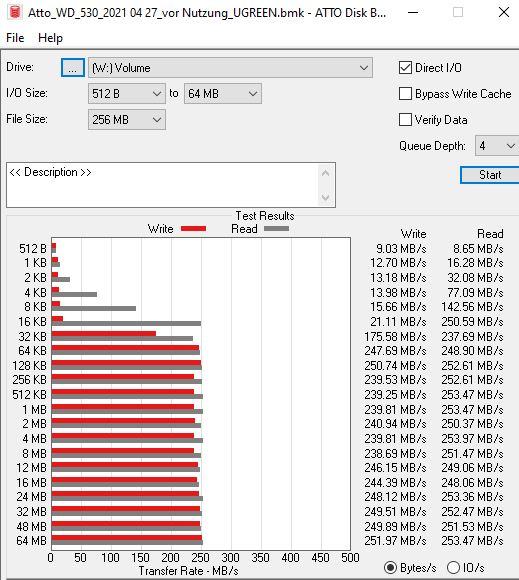

Ein paar "eigenartige" Test habe ich zur Information noch angehängt.
