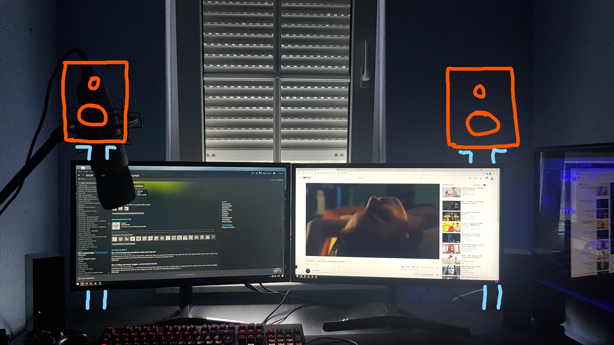

Hier bin ich mir unsicher. Meine Bildschirme und der PC nehmen so viel Platz auf dem Schreibtisch ein, weshalb ich mir überlegt habe, ob es möglich wäre die Lautsprecher mit "Ständern" wie auf folgendem Bild aufzustellen:
-Wie groß dürfen die Lautsprecher werden?
Falls die Überlegung mit den Ständern nicht funktionieren sollte, sollten die Lautsprecher so schmal wie möglich sein, da dann der PC weichen muss, das aber auch nicht viel mehr Platz bringt.

Hab mich jetzt soweit eigentlich für die JBL LSR 305 entschieden, nur bei der Aufstellung weiß ich nicht weiter. Macht das Sinn die so über den Monitoren zu platzieren? Links und rechts ist der Platz nicht wirklich da, insofern der PC auf dem Schreibtisch bleiben soll und das ist eigentlich der Fall..
Ja, ist die einzig sinnvolle Methode.
Achte darauf die Lautsprecher dann großzügig nach unten zu winkeln, sonst ist die "Mitte" deiner Musik nach oben gezogen, klingt furchtbar.

Die Halterung ist die einzige die ich gefunden habe, Tischklemme bietet sich sowieso an, muss aber nicht sein, allerdings auch nicht neigbar. Finde nirgends neigbare Halterungen, deswegen hab ich nachgefragt, ob es da vielleicht irgendwelche Empfehlungen gibt.
Wandhalterungen hab ich auch genug gefunden, macht nur meines Wissens mit Studio Monitoren keinen Sinn, da die viel zu nah an der Wand sind, was bei mir sowieso schon der Fall wäre und es dadurch nur verschlimmert.
~ 20cm Entfernung zur Wand reichen locker aus bei den lsr305. Da kriegt man problemlos mit ner wandhalterung realisiert.
Viel wichtiger ist dass die hochtöner auf deine Ohren zeigen.
Beide werden ihren Zweck erfüllen, für die kabel gibt es kabelkanäle.
Alles klar, dankeschön! Hab jetzt vor meinen Schreibtisch sowieso umzustellen, hab dadurch etwas Platz gewonnen. Wie sollte ich die Lautsprecher optimal aufhängen? Also Entfernung nach links und rechts.
