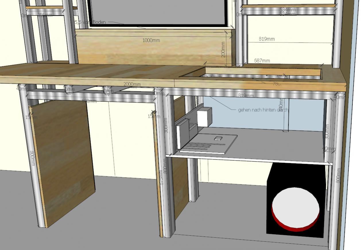

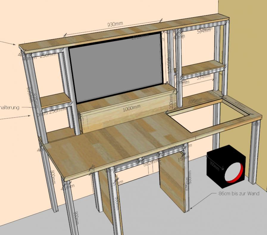

Ich möchte mir einen Schreibtisch selber bauen. Vielleicht haben ja einige ein paar Tips und Ratschläge für mich.
Im Moment habe ich einen ca. 20 Jahre alten Schreibtisch der schon so oft modifiziert und umgebaut wurde das ich die Löcher alle schon garnicht mehr zählen kann
In den Schreibtisch will ich meinen meinen Wassergekühlten PC mit allem Schnickschnack integrieren.
Das allerwichtigste am neuen Schreibtisch das ich mein Lenkrad samt Pedalen und Shifter unterbringen kann. Also quasi ein Raceseat im Schreibtisch
Ich habe schon viel in einigen Threads gelesen und gelernt das Planung das allerwichtigste ist.

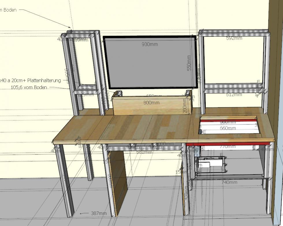

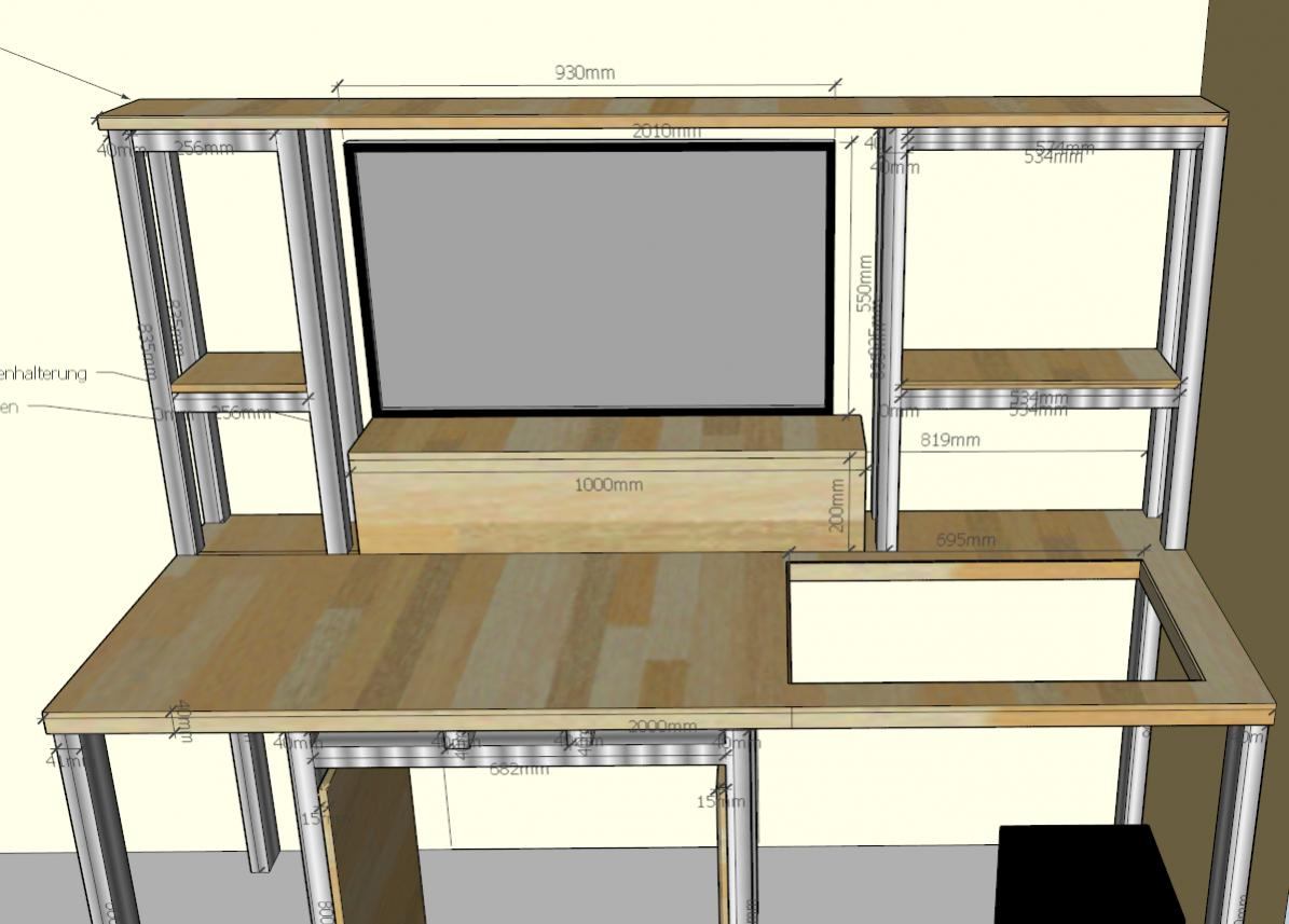

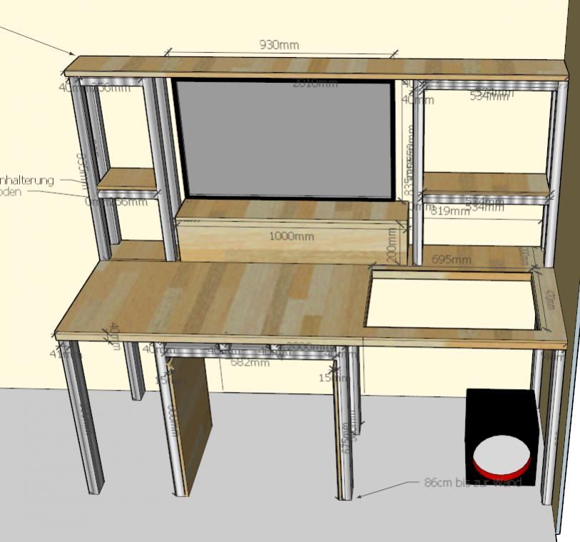

Ich habe mit SketchUp mal einen 1:1 Entwurf gezeichnet der dem schon sehr nahe kommt wie er mal aus sehen sollt. Der Schwarze Kasten soll der Woofer des Logitech Z906 sein.
Der Schreibtisch soll eine MIschung aus Aluprofilen ( andere bauen einen RIG damit ) und Holz sein.
Als Tischplatte soll eine 80 cm tiefe und 2 Meter lange Küchenarbeitsplatte in Buche sein.
Quasi vor dem TV ziehe ich dann die beiden 40er Profile raus an denen dann mein LEnkrad angeschraubt wird.
Ein wenig Kopfzerbrechen macht mir jetzt das unterbringen das PC samt Kühlung.
Wie stell ich es am besten an? Ein Gehäuse an die Tischunterplatte schrauben ist mir nicht sicher, da ich die Last nicht berücksichtigen will. Am besten mit Aluprofilen von unten...?? Ich muß ja auch an die Kabel zum einstecken kommen? Die LAufwerke sowie Power und Resetschalter würde ich gern unter dem TV in das Holzpanel integrieren.
Mir fehlt die passende Idee
Vielleicht mal paar Meinungen oder Vorschläge?

Wieso? Sieht doch interessand aus.
Find ich auch sehr interessant, allerdings stören mich persönlich an deiner Skizze ein paar Sachen - ganz subjektiv:
1. Die Stützen in der Tischmitte find ich doof, sowas engt einen zu sehr ein. Wenn es um die Stabilität geht, ist eine Zarge schöner und verdeckt je nach Bauweise auch den Kasten für den PC (ich kann mir gerade selbst nicht mehr als einen Kasten in dem Ausschnitt vorstellen) .
2. Der zweite Punkt ist auch sehr subjektiv, aber wenn der Platz vorhanden ist, würde ich eine ein Meter tiefe Platte nutzen. Bei mir ist es mit 80cm schon eng auf dem Tisch, aber du lässt dir durch den Aufbau effektiv noch weniger Tiefe auf dem Tisch als ich mit meinen 80cm abzüglich der Monitore. Für Lautsprecher kann es im Regal auch sehr knapp werden.
Das "Case" kannst du ja an der Zarge befestigen. Wenn du alles ordentlich miteinander verbindest, sollte es stabil genug sein.
Da musste die Stelzen aber ganz schön zusammenkneifen. Würde den Mittelteil unterm Tisch weglassen.
Es schreiben ja doch welche. Naja manchmal tut es gut einen Rat zu bekommen.
Nun die Stützen in der Tischmitte halten ja das Wheel. Ich habe jetzt immer wieder das Problem das ich beim LEnken den Schreibtisch verrücke :) Ich brauch also was stabiles. NAja und ich wollte die Tischplatte nicht so zerkratzen.
Mein Ursprunggedanke war auch eine Platte die 100cm tief ist, aber dann müßte ich grundieren und Lackieren. Ich hab keine Werkstatt oder ne Gerage. Ich muss quasi alles in der Bude bauen.

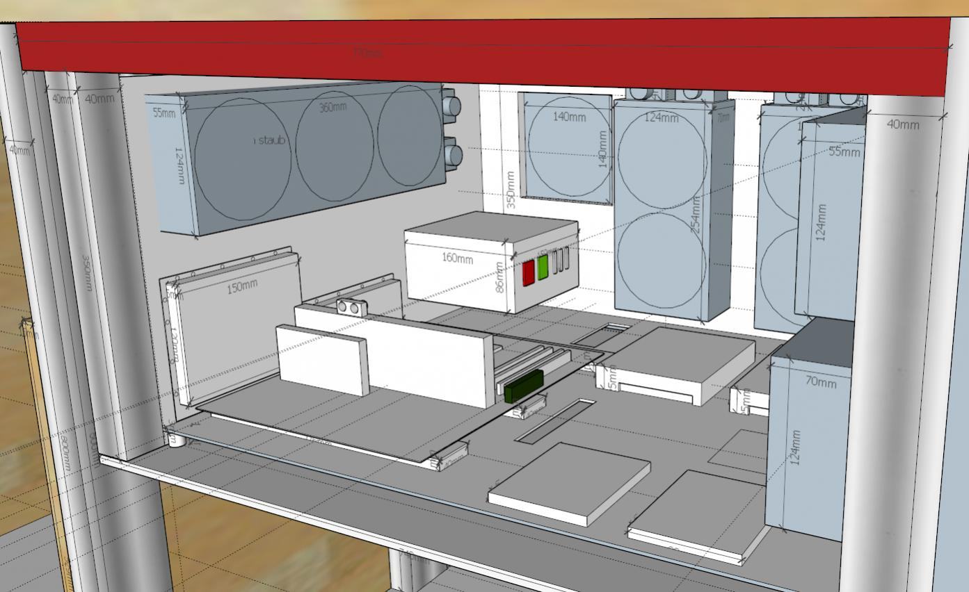

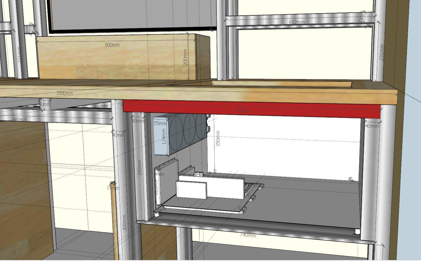

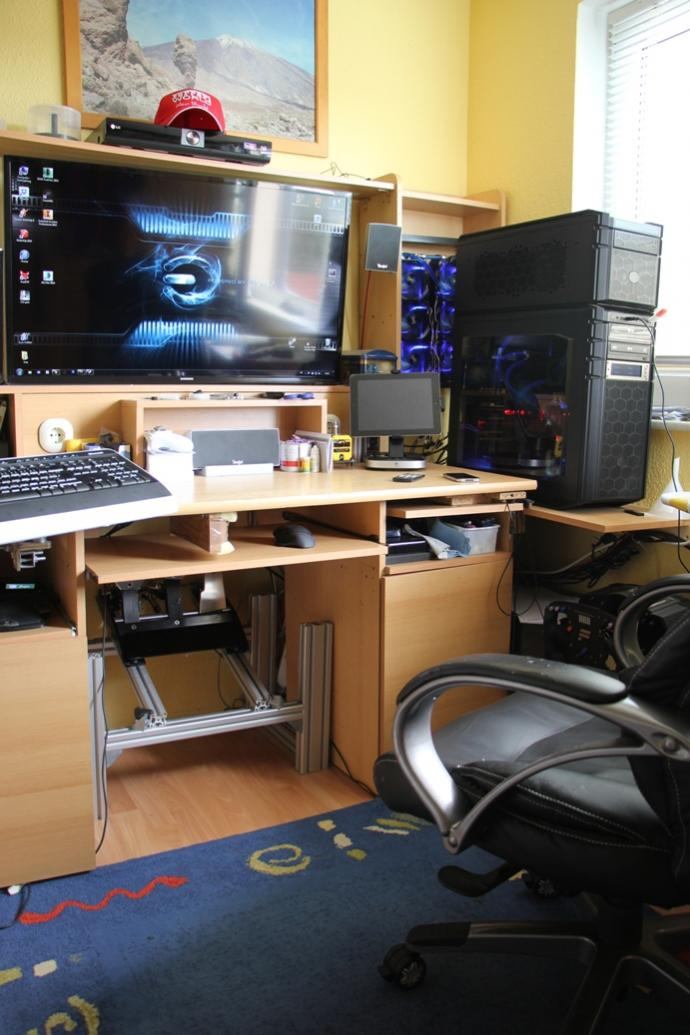

Hier mal ein Bild von dem Case im PC. Die Anschlüße gucken dann in Richtung meines rechten Knies. Die Holzplatte dienst nur zum festschrauben der Schienen für die Tastatur und kann durch Spannschrauben dann weggenommen werden wenn ich mal an die Anschlüße will.
58cm füre Beine? Puh würd ich die Krätze bekommen. Ist doch viel zu eng. Würd mir da was anderes überlegen oder den Abstand vergrößern.
nein es sind 65cm. Das sieht man auf der Zeichnung nicht so. Jetzt habe ich 70 cm und noch Luft um die Pedale die schon auf Profilen fest fverschraubt sind dann mit denen das Tisches zusammen zu schrauben.
Wär mir immernoch zu wenig. Sitze auch gerne mal im Schneidersitz am Tisch, das würd dann schon kaum noch gehen. Muss man halt wissen was man braucht.
Ansonsten sehr geiles Konstrukt. Bin weiterhin gespannt :bigok:
Radiatoren mit Lüftern, Pumpe, Festplatten. Oh jee wohin nur damit. :) 2 Etagen und ganz unten die Pumpe mit Behältern rein? Ich will auch blaue LED´s und Schwarzlicht reinbauen. ES soll auch bisl was für`s Auge sein. :)
Ich weiß auch noch nicht so Recht ob ich das Case aus Holz oder Blech mache? Das einzige was aus meinem alten PC rein soll ist die Boardhalterung.

Du hast den Bereich für den PC total überdimensioniert.
Mal als kleiner Anstoß wie und wo man den PC unterkriegen könnte und trotzdem noch viel Platz unter dem Tisch hat:

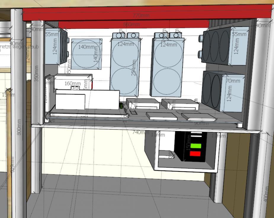

Ich habe meine Planung nochmal überdacht und das Case bisl kleiner gemacht. Es geht voran.
Das soll der neue Ausgleichsbehälter werden. Da paßt ein ganzer Liter rein :)
Das Case ist einfach zu klein, ich muß qzuasi noch ne Etage drunter bauen. Ich hab noch nen altes Gehäuse einer Kaffeemaschine. Das Paßt für das Netzteil und die beiden Pumpen.

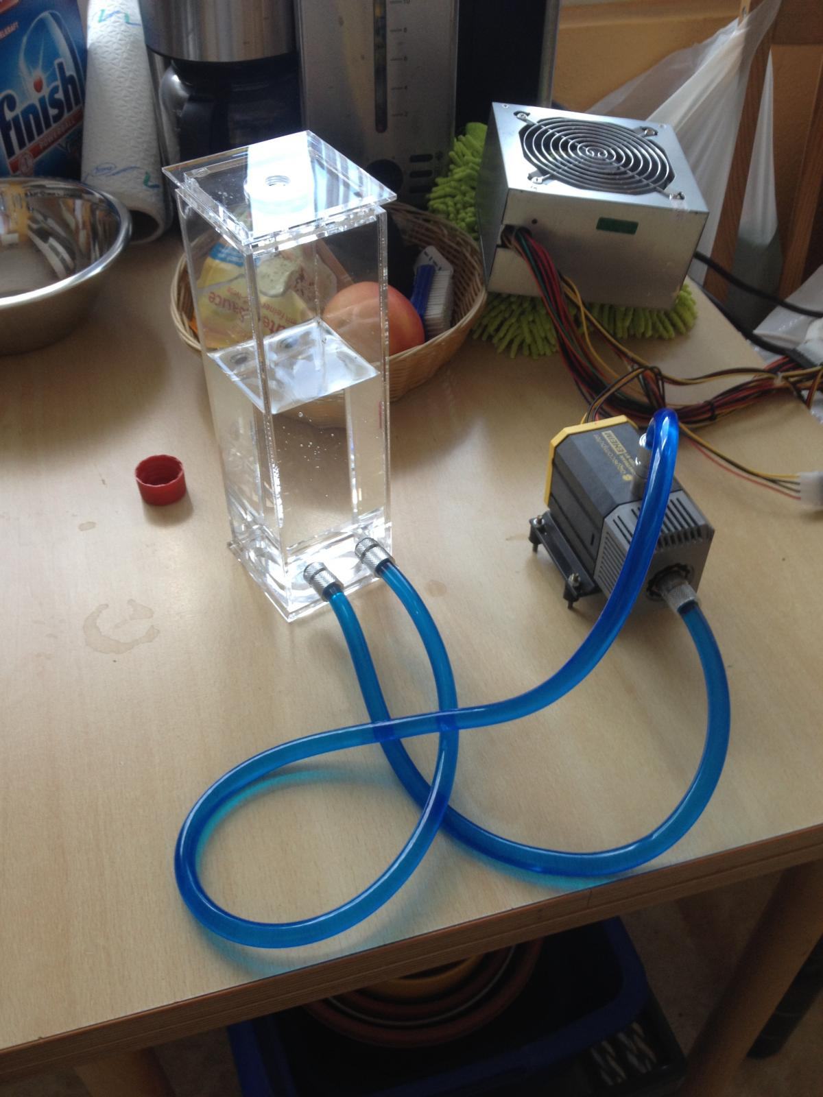

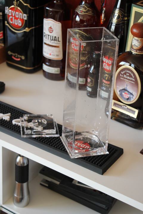

So, mein neuer Ausgleichsbehälter ist fertig. Er faßt einen Liter Flüssigkeit. Das Bohren und Gewindescheiden ging ganz gut. Und vor allem ist er dicht :)

Ich bin am grübeln wie stark ich die PlexiglasScheibe anfertigen lass. Die soll ja dann in den Außschnitt in der Tischplatte. Ob 6mm reichen oder biegt sich das durch ?
Hat jemand einen Tip?
