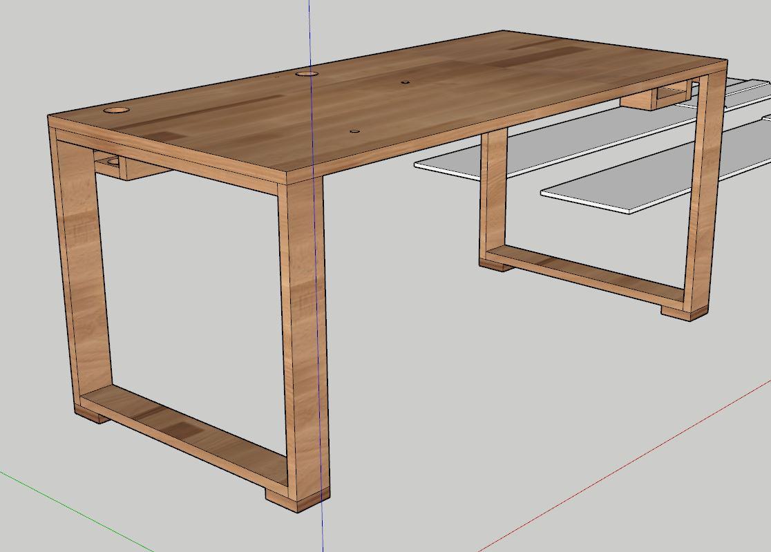

Als Material habe ich mir Buche ausgesucht, es passt zum Rest meiner Möbel und ist recht hart.
Design 1:
Etwas massiver und ich kann Hinten richtig schön Kabel verstecken.

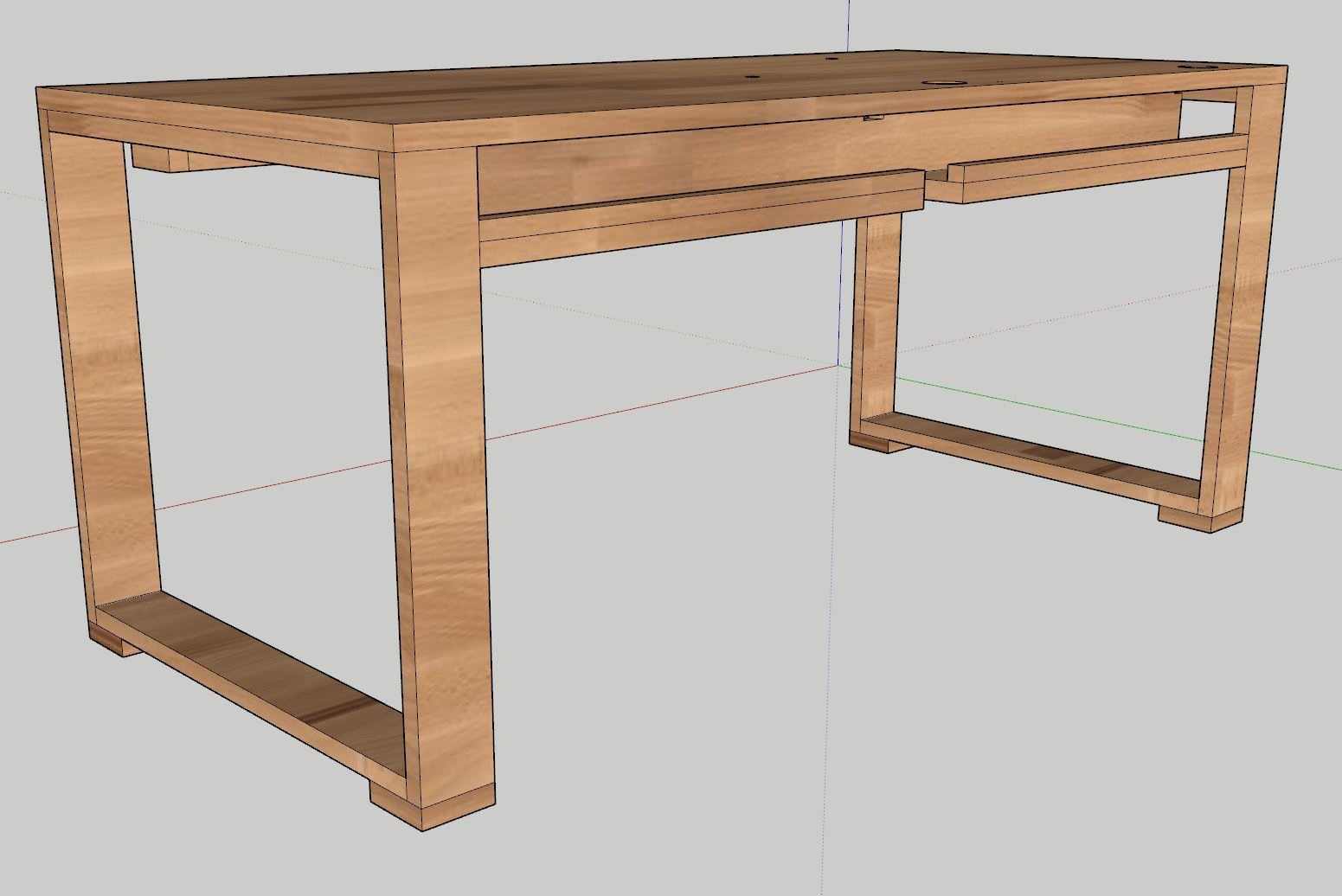

Design 2:
Etwas filigraner, dafür müsste ich aber diese IKEA Kabelhalter kaufen, welche dann evtl. sichtbar wären.

Wenn du ihn rein aus Buche baust halte ich Konzept 2 für zu filigran. Konzept 1 halte ich für sehr viel einfacher und stabiler, und komplett versteckte Kabel sind genau mein Ding :eek: Aber der Absatz zwischen Platte und Seitenteil beim zweiten Konzept lockert das Ganze schön auf, vielleicht kannst du das in das erste Konzept integrieren?
Design 1 wäre mein Favorit ;)

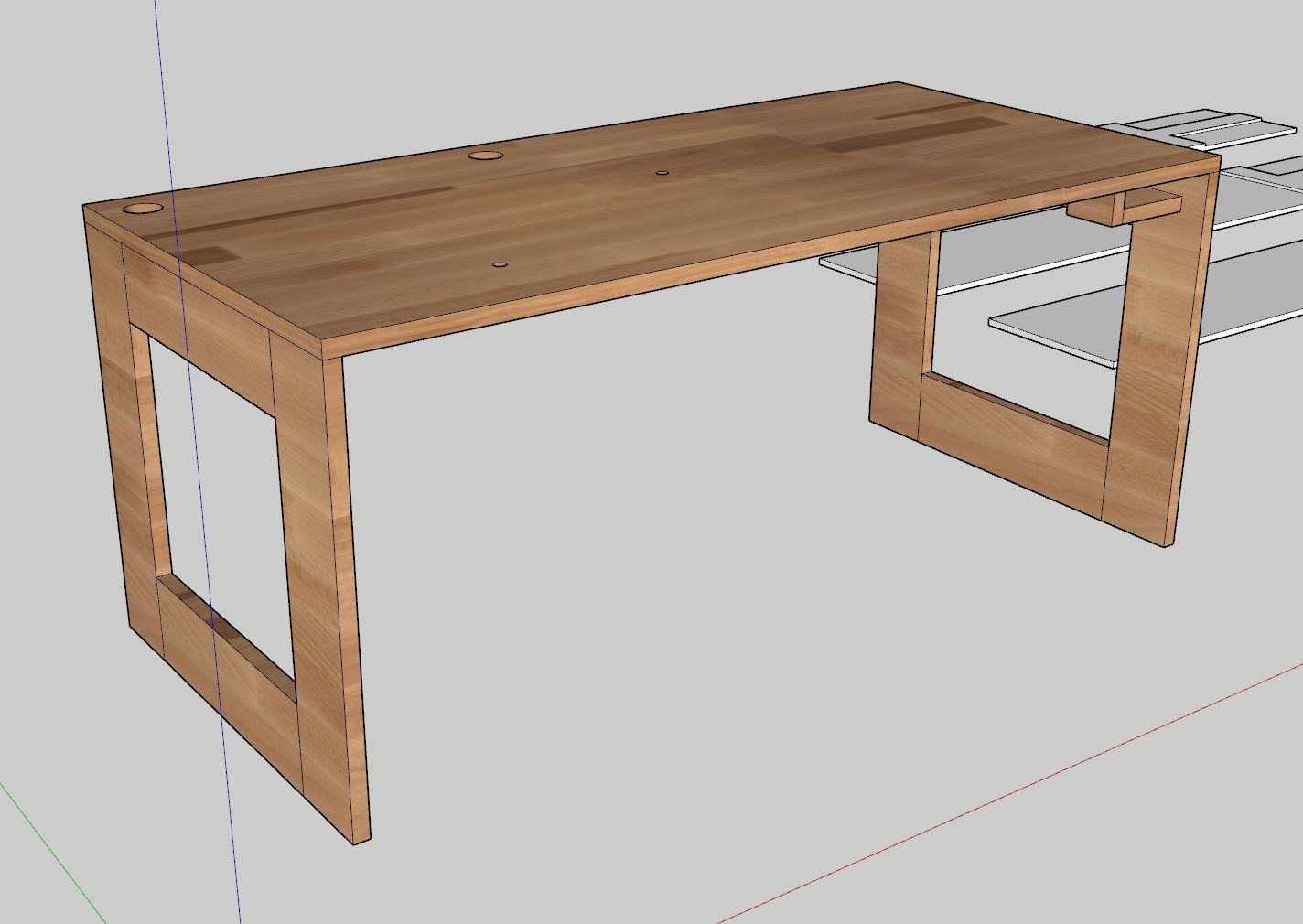

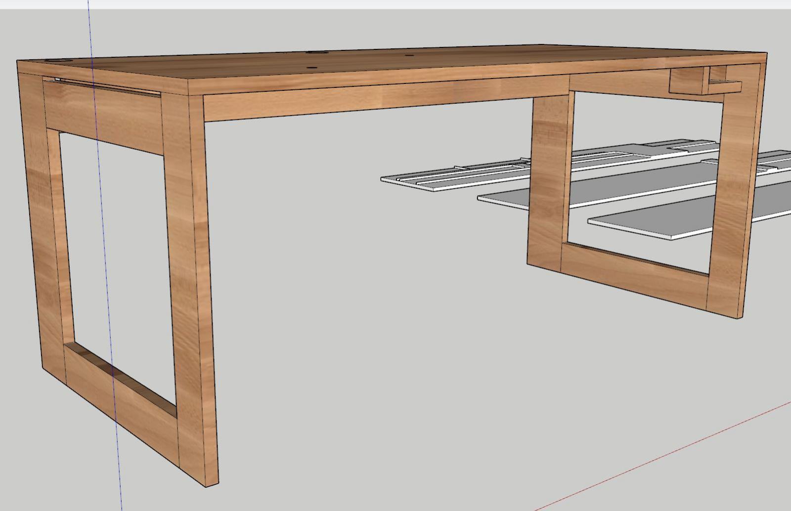

Hey danke für eure Meinung / das Feedback.
Hab mich nochmal ans Zeichenbrett gesetzt:
Ist jetzt etwas lockerer. So nen Abstand wie im filigranen ersten Versuch kann ich leider nicht machen, da das Brett "nur" 2,7 cm dick ist und ich da keine Abstandshalter von 2 cm Durchmesser rein bohren kann ^^
Aber denke so ist es jetzt auf jeden Fall etwas lockerer?

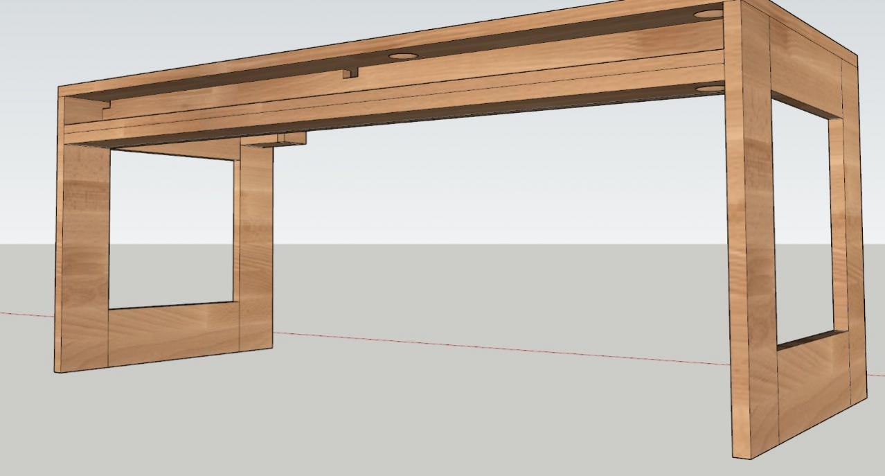

Alternativ hab ich jetzt nochmal das filigrane Konzept überarbeitet:
Sind 2,7 x 10 cm Bretter. Das sollte auf jeden Fall stabil genug sein ^^
Die Abstandshalter hab ich hier jetzt mal raus genommen (als Versuch) dann sind auch hier die Kabel ziemlich unsichtbar.
Feedback wieder erwünscht ;)
