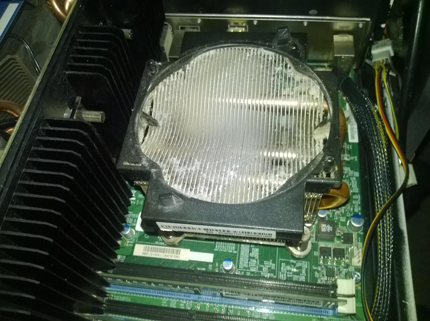

Anfang des Jahres hatte ich mir einen Predator G5910 gebraucht und defekt gekauft und konnte ihn zum Glück mit einem neuen Netztteil wieder lauffähig machen. Im Zuge dessen habe ich den kompletten Rechner einmal gereinigt. Er stammte aus einem Raucherhaushalt und ich wollte alle Geruchsquellen eliminieren. Bei der Reinigung des Graka Refezenkühlers ist mir aufgefallen, das einige Halterungen der Kühlerabdeckung abgebrochen waren, der Lüfter war dadurch brutal laut und lieferte eine miserable Kühlleistung. Es wurde ein Accelero Xtreme IV installiert und dieses Problem war erledigt.
Da in dem Tower aber nur Luft durch den Prozessorlüfter ins das Gehäuse (Über das Seitenteil über einen Adapter) und nur über einem kleinen 80´ger Lüfter und das Netzteil Luft aus dem Tower transportiert wurde hat sich hier ein merkbarer Hitzestau entwickelt. Ich habe lange überlegt einfach alles in ein neues Gehäuse umzuziehen, habe aber nichts wirklich passendes gefunden und fand die Idee ganz gut mal einen Schreibtisch ohne "Tower" zu haben. So entstand die Idee den Tower in meinen Schreibtisch zu integrieren, dies sollte mit den Mitteln statt finden die mir zur verfügung standen und die Hardware sollte auch noch gut zu erreichen sein.

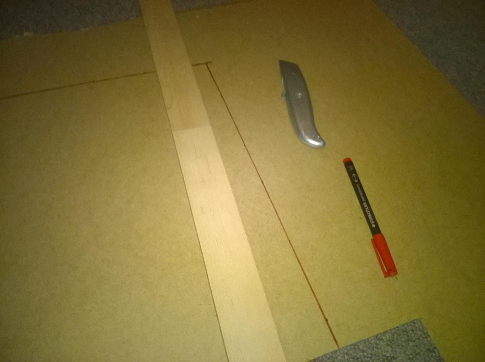

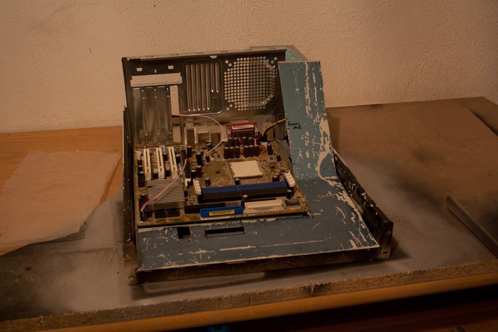

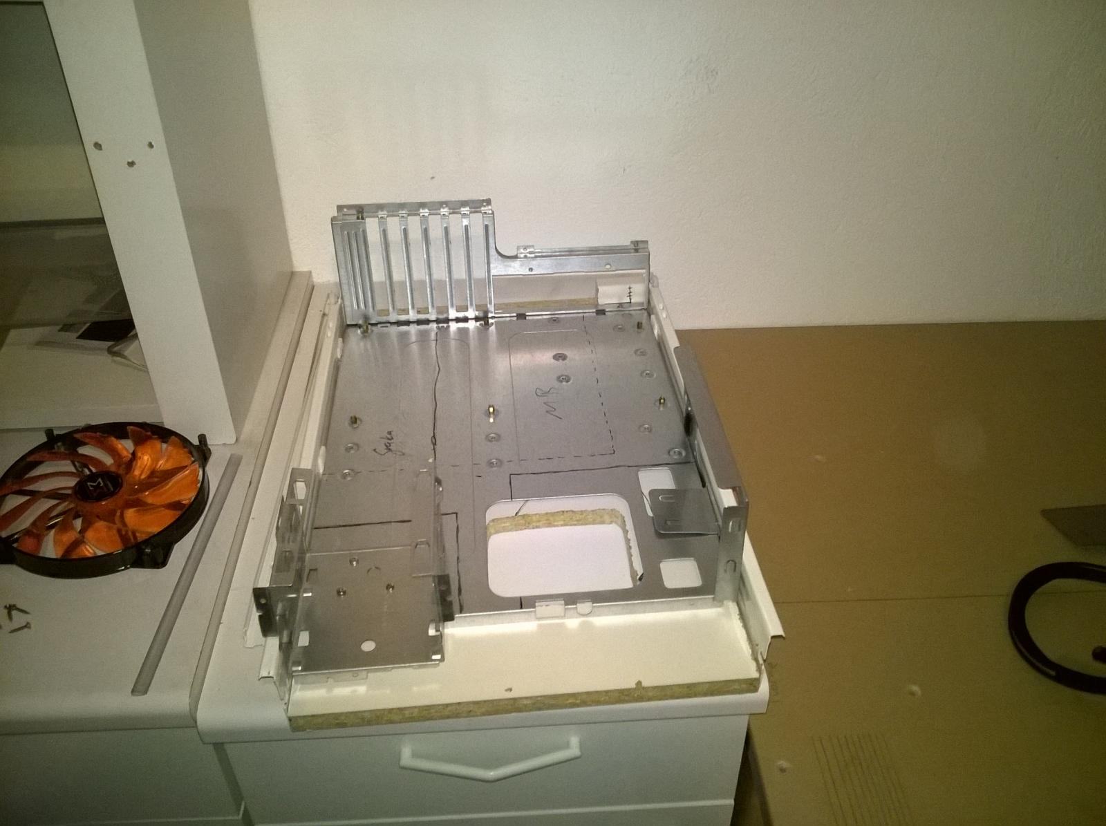

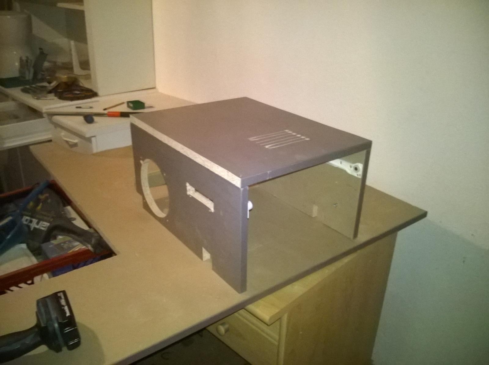

Das ganze startete mit der Zerlegung eines alten Tower´s um an das MoBo-Tray zu gelangen. An diesem habe ich mein Grundgerüst ausgerichtet. Erst die Schublade zurecht geschnitten und dann das Gehäuse drum herum gebaut.
WP_20140727_11_08_58_Pro.jpg WP_20140729_19_54_30_Pro.jpg WP_20140729_20_21_28_Pro.jpg WP_20140729_20_30_52_Pro.jpg WP_20140729_21_18_41_Pro.jpg WP_20140729_21_33_29_Pro.jpg WP_20140731_22_38_33_Pro.jpg

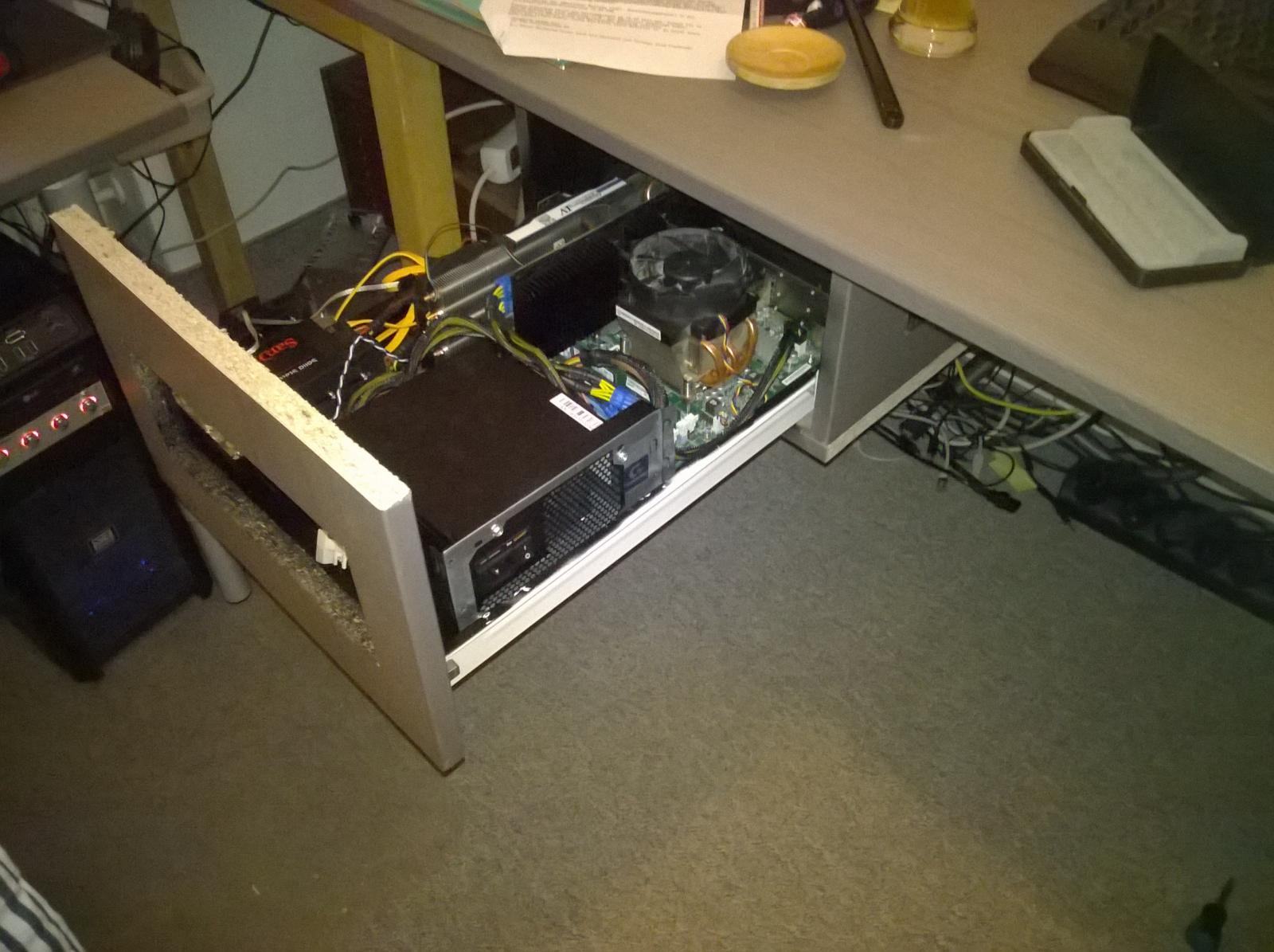

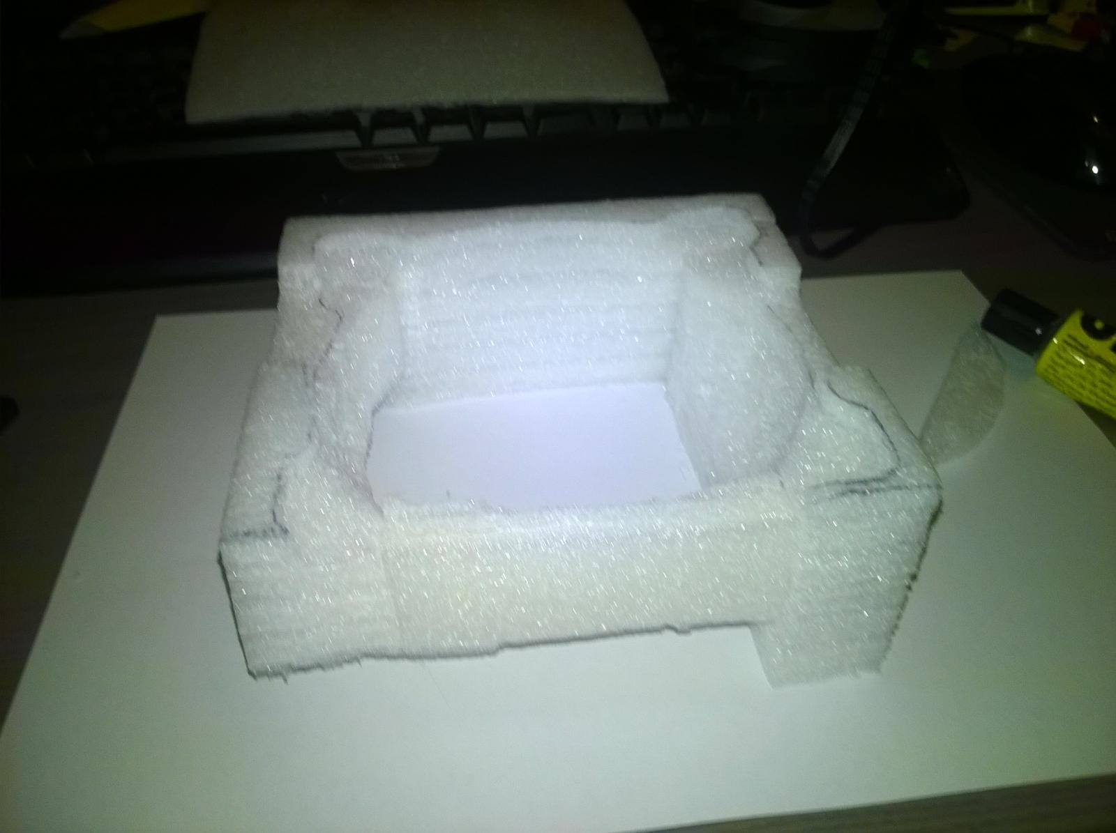

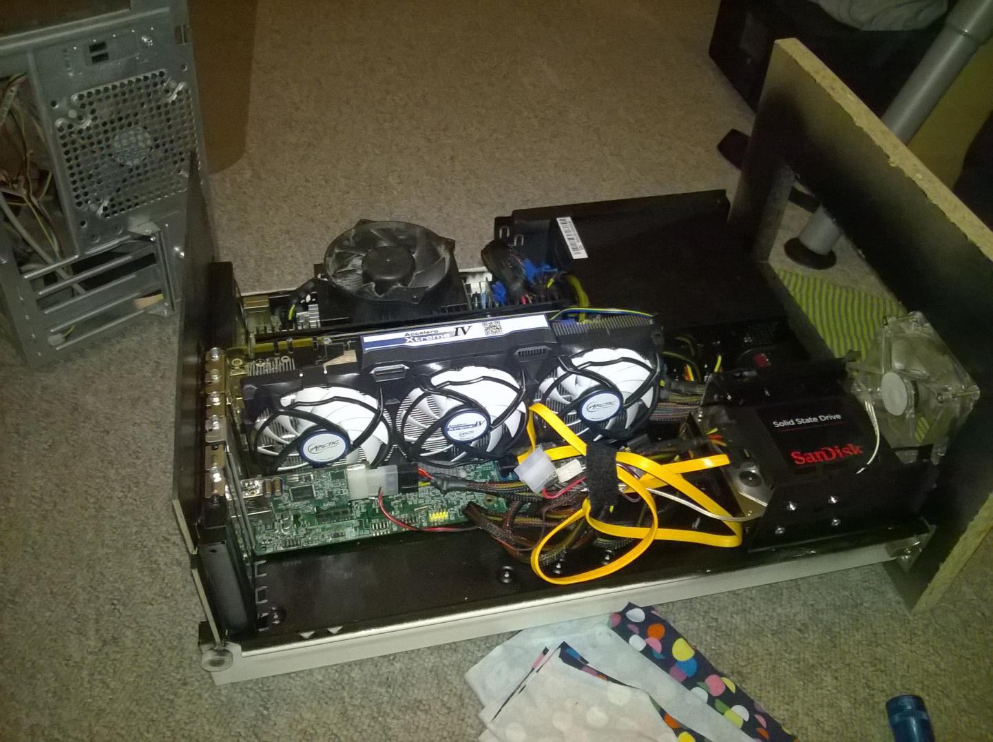

Die Hardware wurde auf die Schublade gebaut und Probeweise eingesetzt
WP_20140731_22_38_27_Pro.jpg WP_20140731_23_05_24_Pro.jpg WP_20140731_23_09_37_Pro.jpg WP_20140731_23_39_40_Pro.jpg

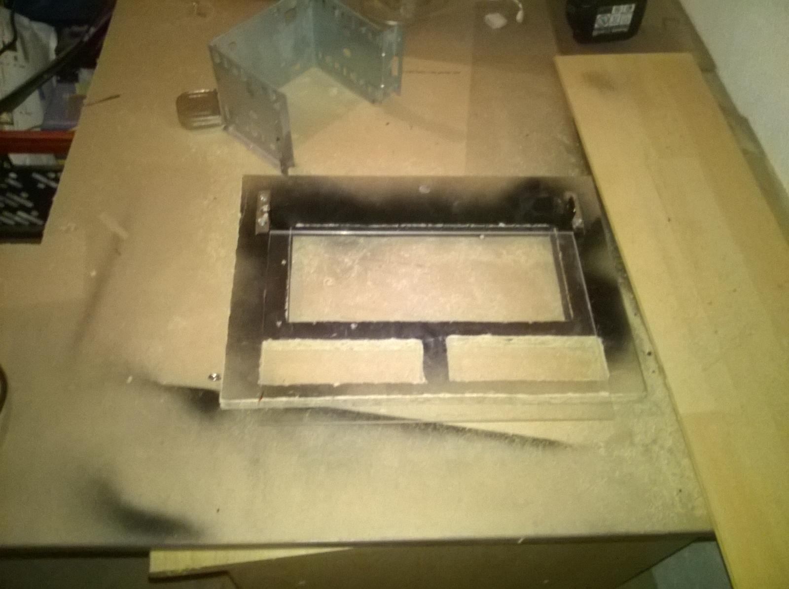

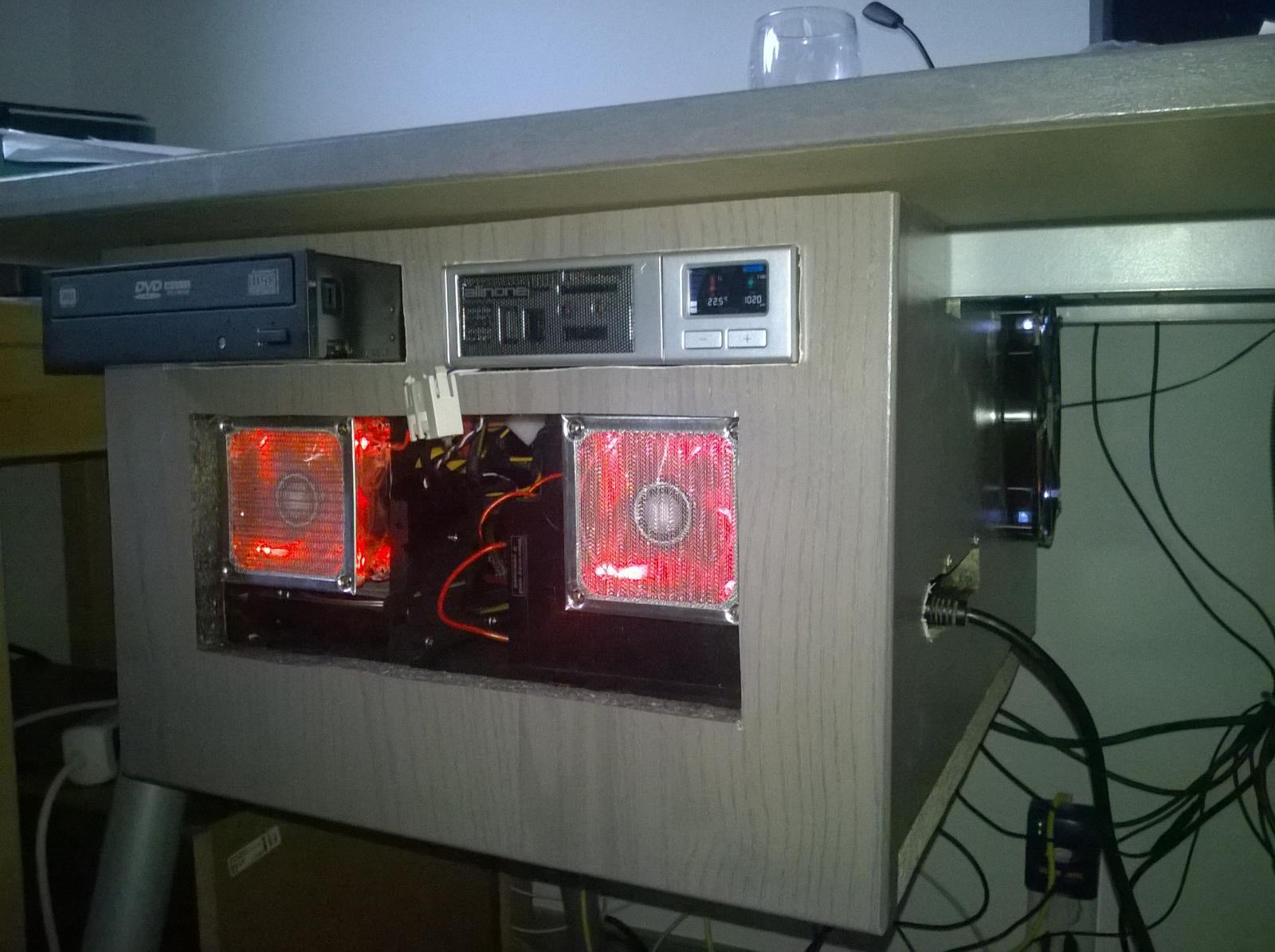

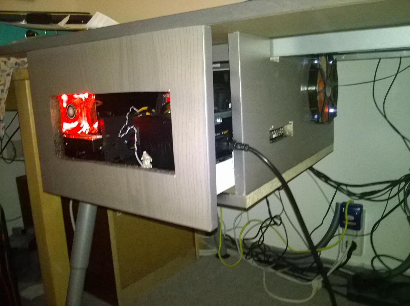

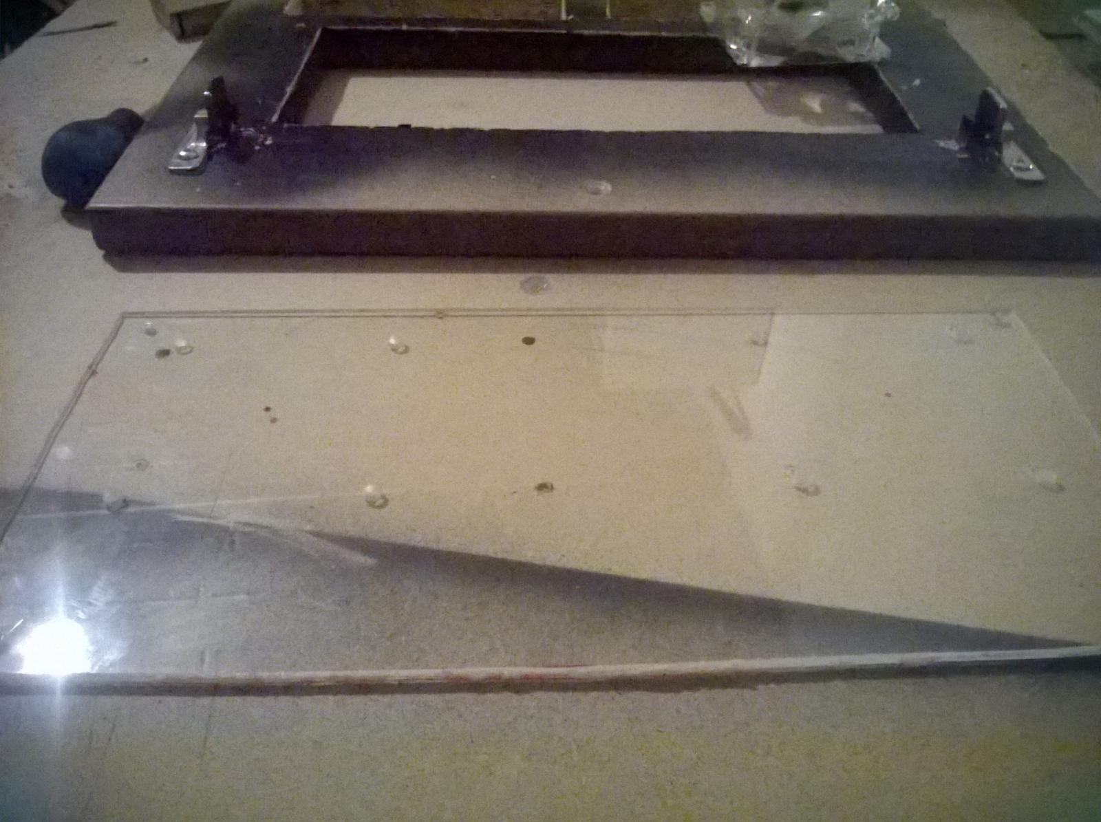

Dann die Frontblende angepasst, leider mit dem Manko, dass die Laufwerk an eine Querstrebe am Schreibtisch stößt, das musste wieder raus.
WP_20140803_12_27_12_Pro.jpg WP_20140803_12_59_41_Pro.jpg WP_20140803_15_12_21_Pro.jpg WP_20140803_17_18_37_Pro.jpg

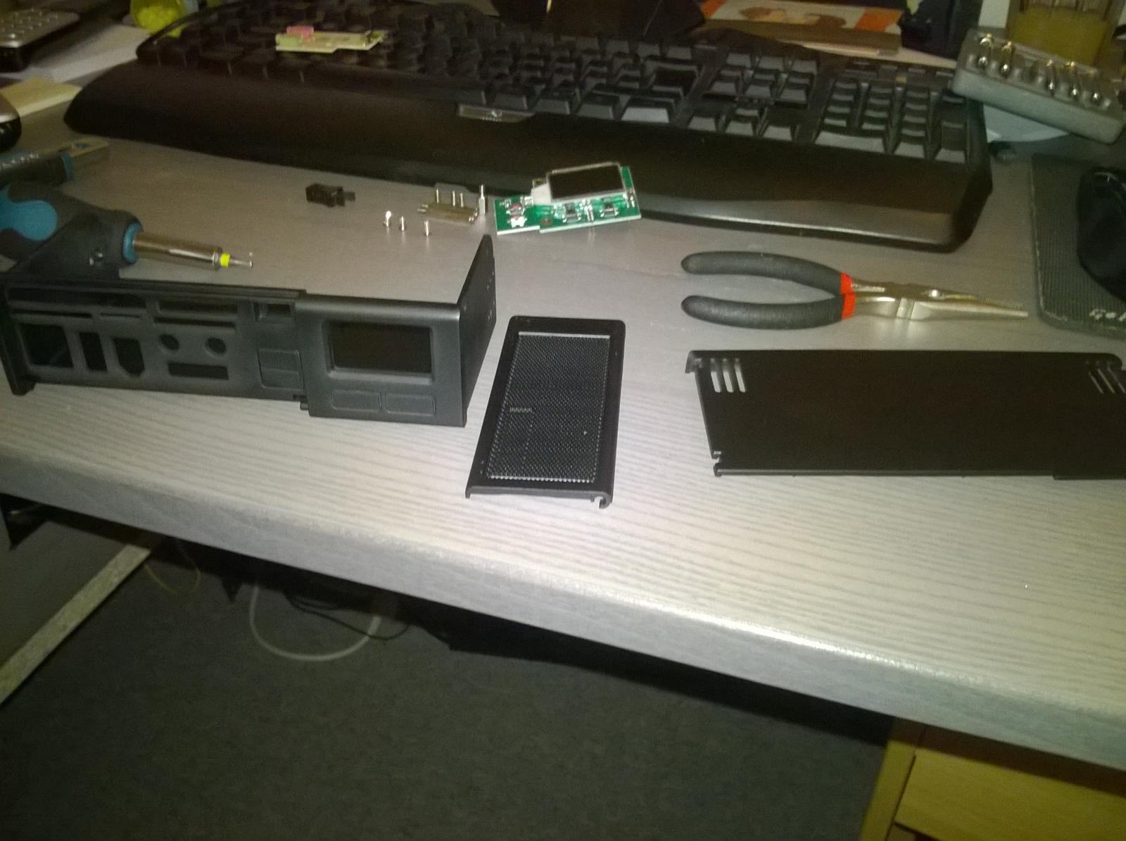

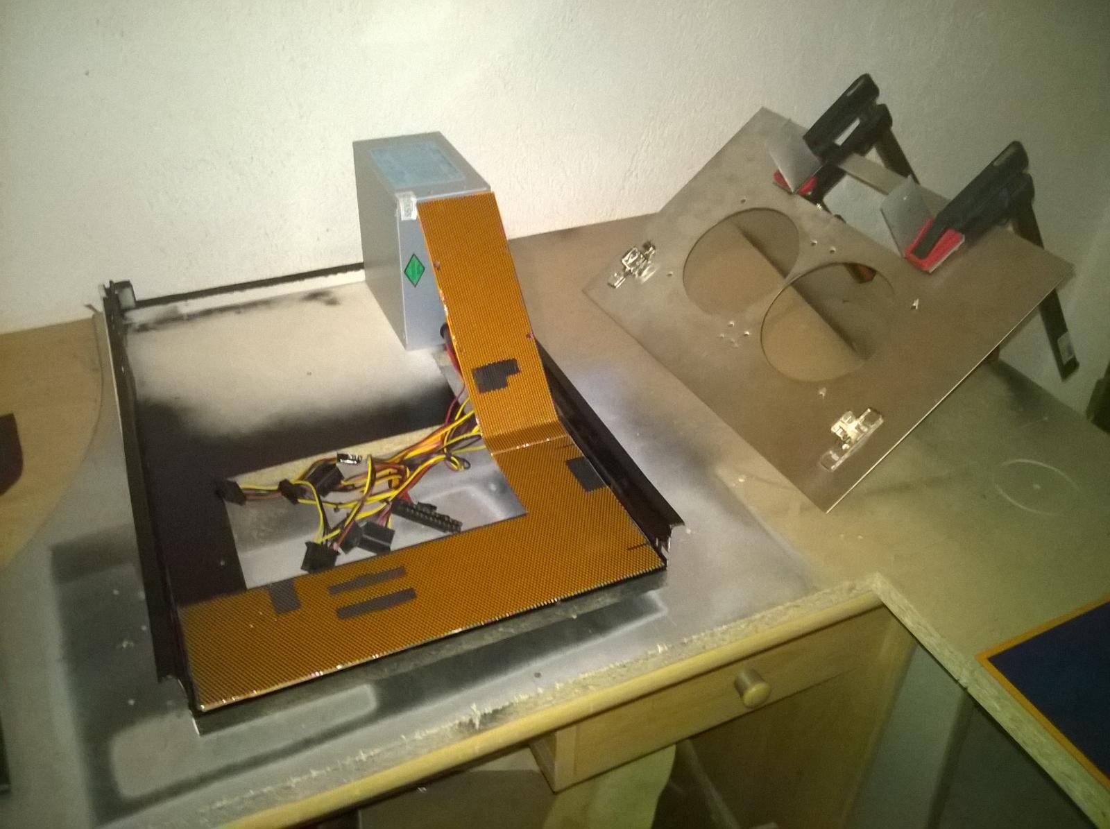

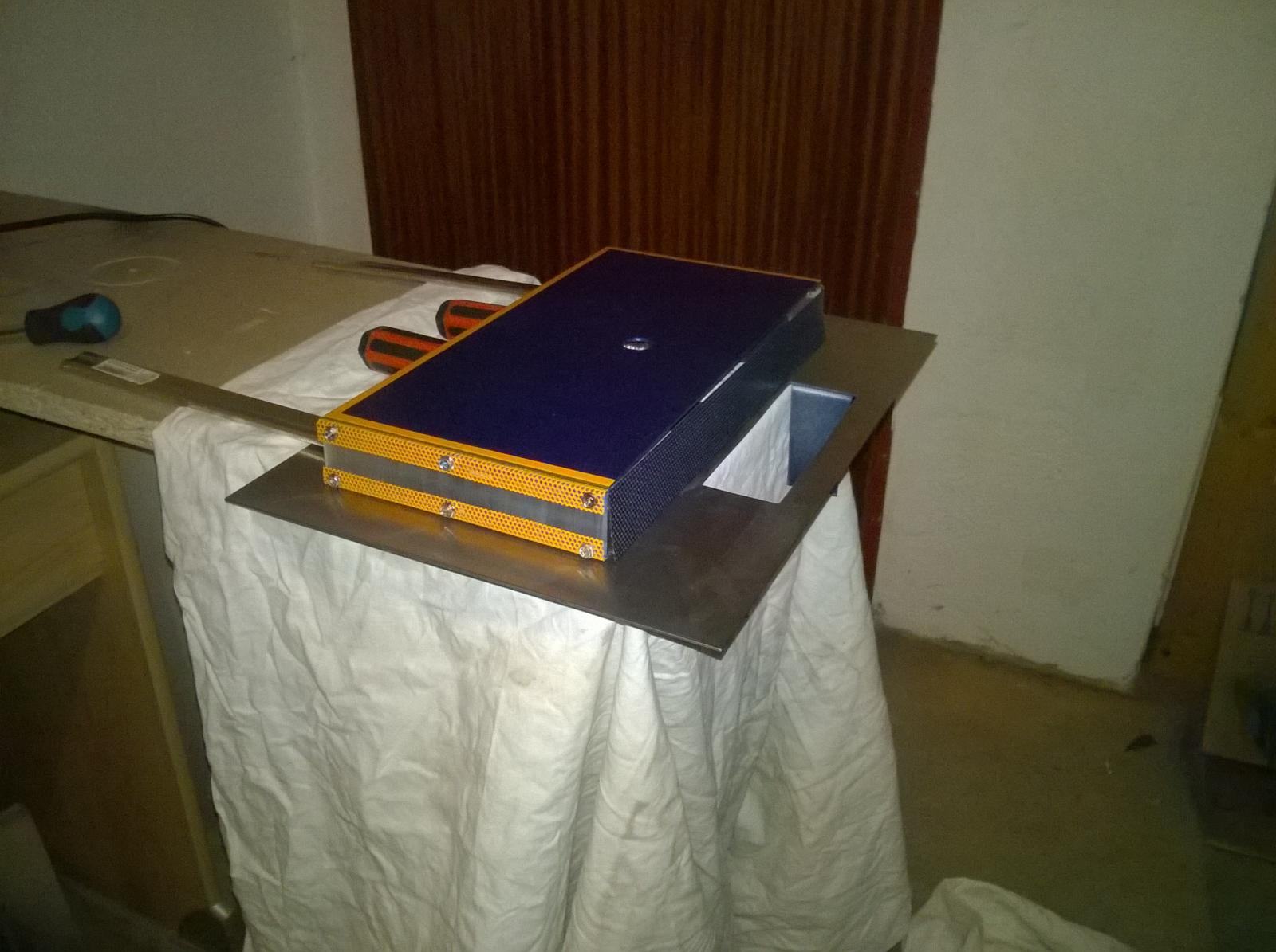

Vor der Aktualisierung der Frontblende stand erstmal das grobe Sortieren der Kabel an, und der Powerknopf wurde angebracht.
WP_20140805_19_26_17_Pro.jpg WP_20140805_20_58_59_Pro.jpg WP_20140805_20_58_52_Pro.jpg WP_20140805_21_37_00_Pro.jpg WP_20140905_19_44_42_Smart.jpg WP_20140905_19_45_37_Pro.jpg

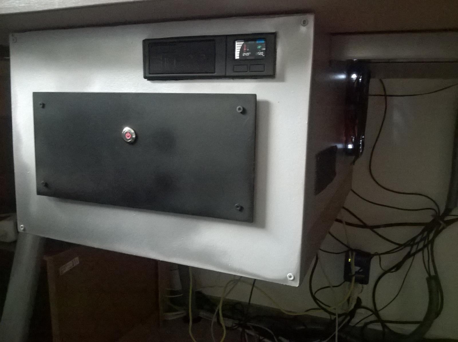

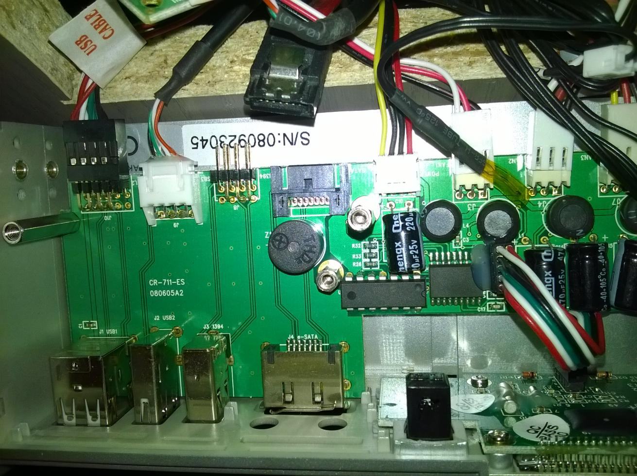

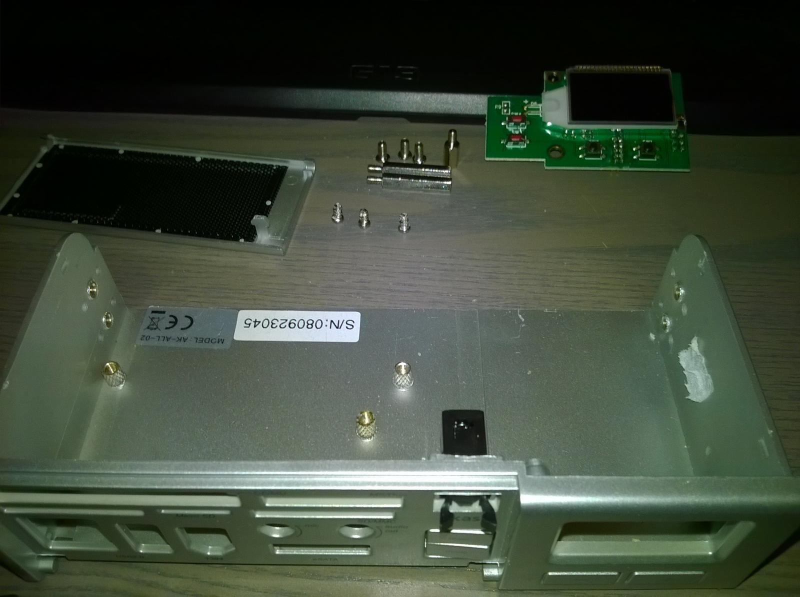

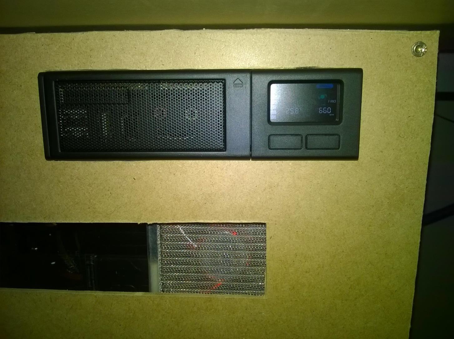

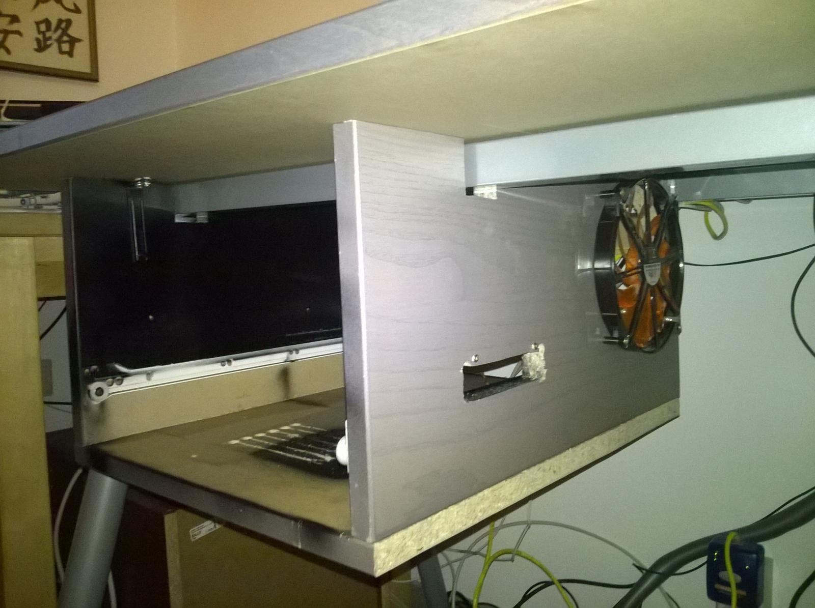

Danach die erste Überarbeitung der Frontblende. Diese sollte als Muster und Designbeispiel für die Fertigung einer Blende aus Edelstahl dienen und ist aktuell noch verbaut. Zudem wurde bei der Lüftersteuerung der Lautsprecher entfernt, da sie immer beim starten einen Alarm geschmissen hat. Der 170mm Lüfter ist nicht schnell genug auf die Mindestouren von 500 RPM gekommen, und das piepen nervte. Auch ist die Steuerung mattschwarz lackiert worden.
WP_20140912_21_03_42_Pro.jpg WP_20140912_20_57_52_Pro.jpg WP_20140912_22_30_01_Pro.jpg WP_20140912_21_39_49_Pro.jpg WP_20140912_22_59_55_Pro.jpg WP_20140914_09_17_40_Pro.jpg WP_20140914_09_19_11_Pro.jpg WP_20140914_21_14_39_Pro.jpg

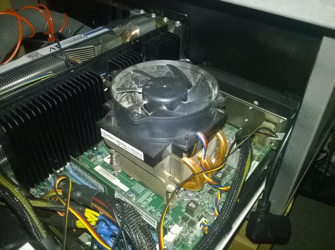

Gestern bin ich noch dazu gekommen, den Stocklüfter ein wenig zu "modden". Ich habe den standart 92´ger Lüfter gegen eine 120´ger Corsair getauscht, den ich in der Bucht geangelt habe. Hierfür müsste ich mir einen eignen Adapter aus Schaumstoff bauen (auch zum entkoppeln des Lüfters). Obwohl der Adapter nicht ganz dicht abschließt und der Lüfter nur lose aufliegt hat sich in einem kurzen 15 min. Primetest gezeit, dass die Temperaturen um etwa 5°C gefallen sind auf 70°C bei 1048 RPM Lüftergeschwindigkeit. Der Originallüfter hat unter den Bedingungen mit 2500 RPM gedreht und hat die CPU nur auf etwa 75°C runterkühlen können. Hier die Bilder dazu:
WP_20141016_21_23_28_Pro.jpg WP_20141016_21_28_10_Pro.jpg WP_20141016_21_30_26_Pro.jpg WP_20141016_22_02_59_Pro.jpg WP_20141016_22_48_56_Pro.jpg

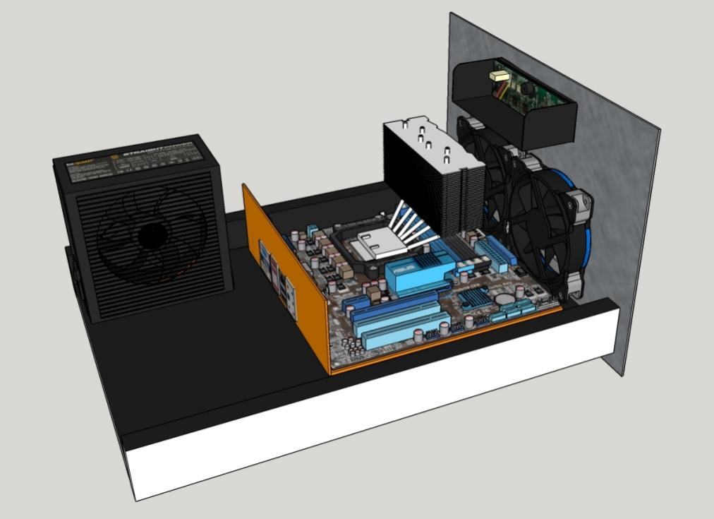

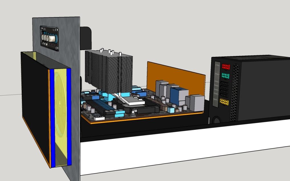

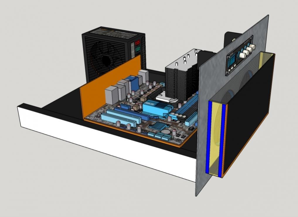

Die PC Komponenten sind in eines der Billiggehäuse umgezogen, damit den kompletten Korpus abbauen und im Keller neu überarbeiten kann. Ich habe mich mal einige Abende hingesetzt und ein Bild erstellt, wie ich mir das ganze in etwa vorstelle. Die Lüftersteuerung dient nur zur Verbildlichung, hier wird die Akasa all in One2 wieder ihren Platz finden.
attachment.php
attachment.php
Das Mainboard ist um 35mm angehoben und zum Netzteil hin werde ich noch ein Blech biegen, so dass die Kabel größtenteils verschwinden werden.
attachment.php
Ein Bild mit Abdeckung werde ich noch nachliefern.

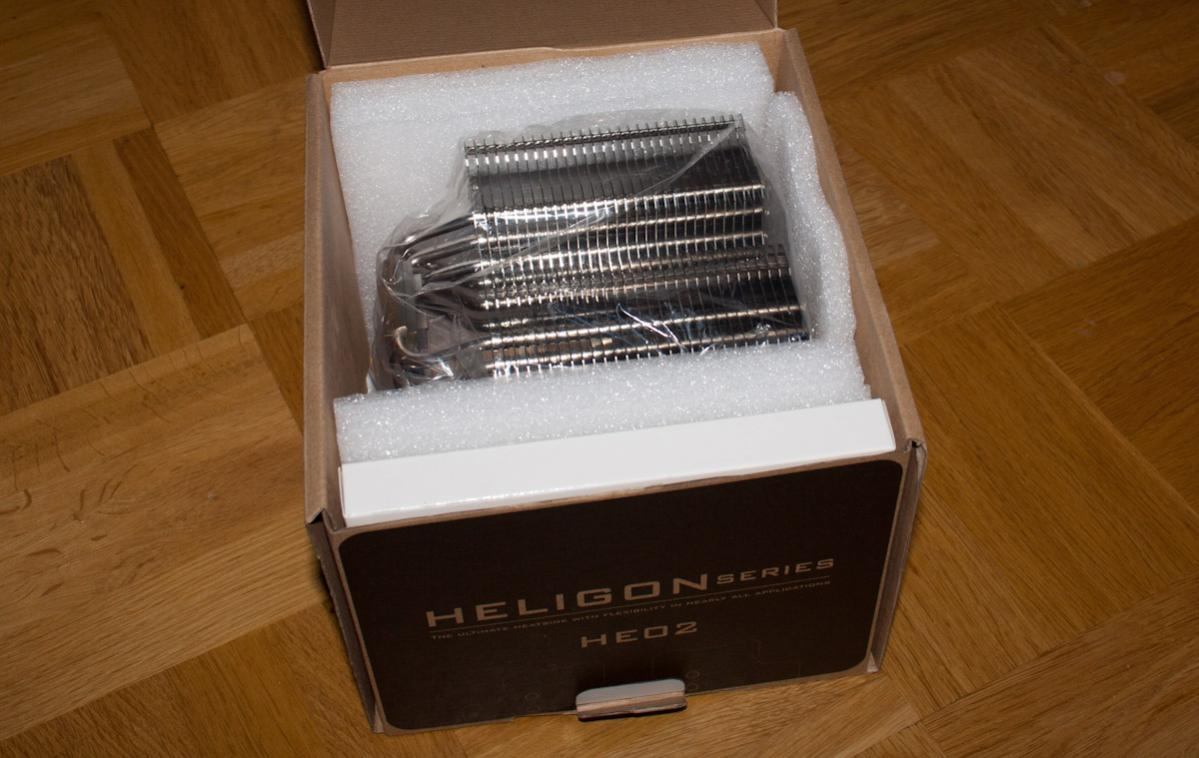

Guten Morgen, hiermit darf ich euch stolz meinen ersten Sponsor vorstellen. :)
Gestern erreichte mich das Paket mit einem Heligon HE02 und zwei FQ122 Lüftern für die Front.
attachment.php
attachment.php
attachment.php
attachment.php

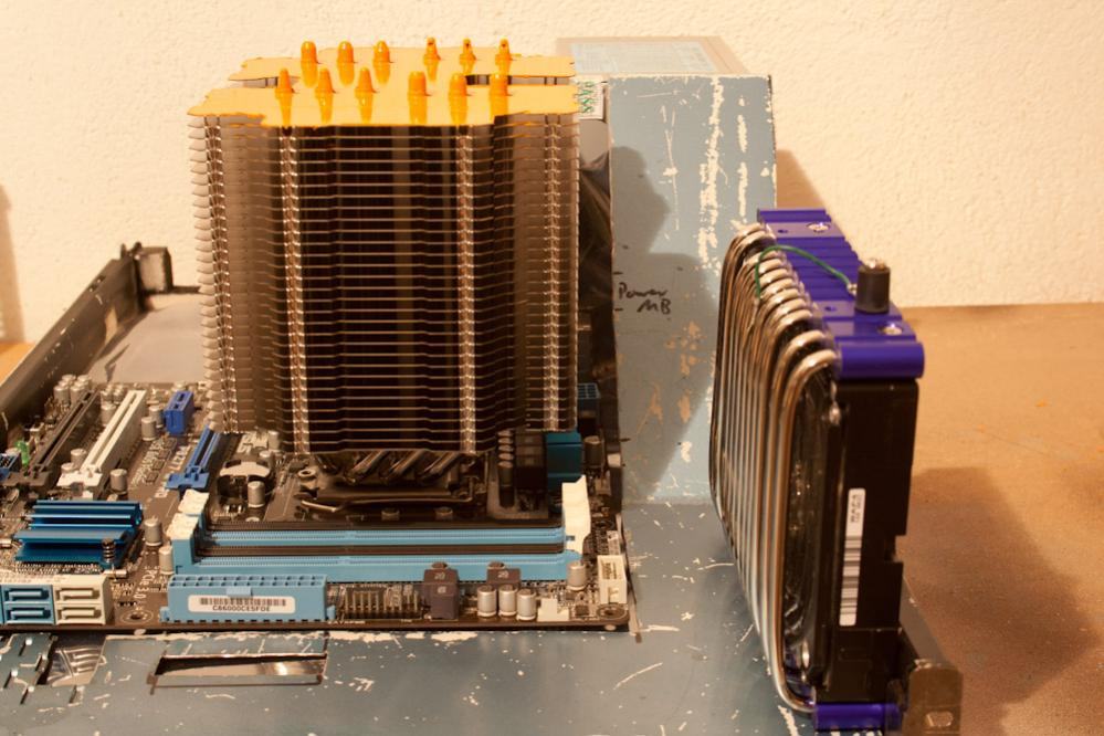

Der Heligon sollte sich deutlich besser in der Passivkühlung schlagen wie der vorher geplante NT01-Pro. Ich bin gespannt wie ich diesen Riesenkühler in mein Projekt integriert bekomme, da wird sicher noch ein wenig Anpassung der Grafikkartenbackplate nötig sein.
Danke hier nocheinmal an Ludwig von Silverstone für das freundliche und aufschlussreiche Gespräch.

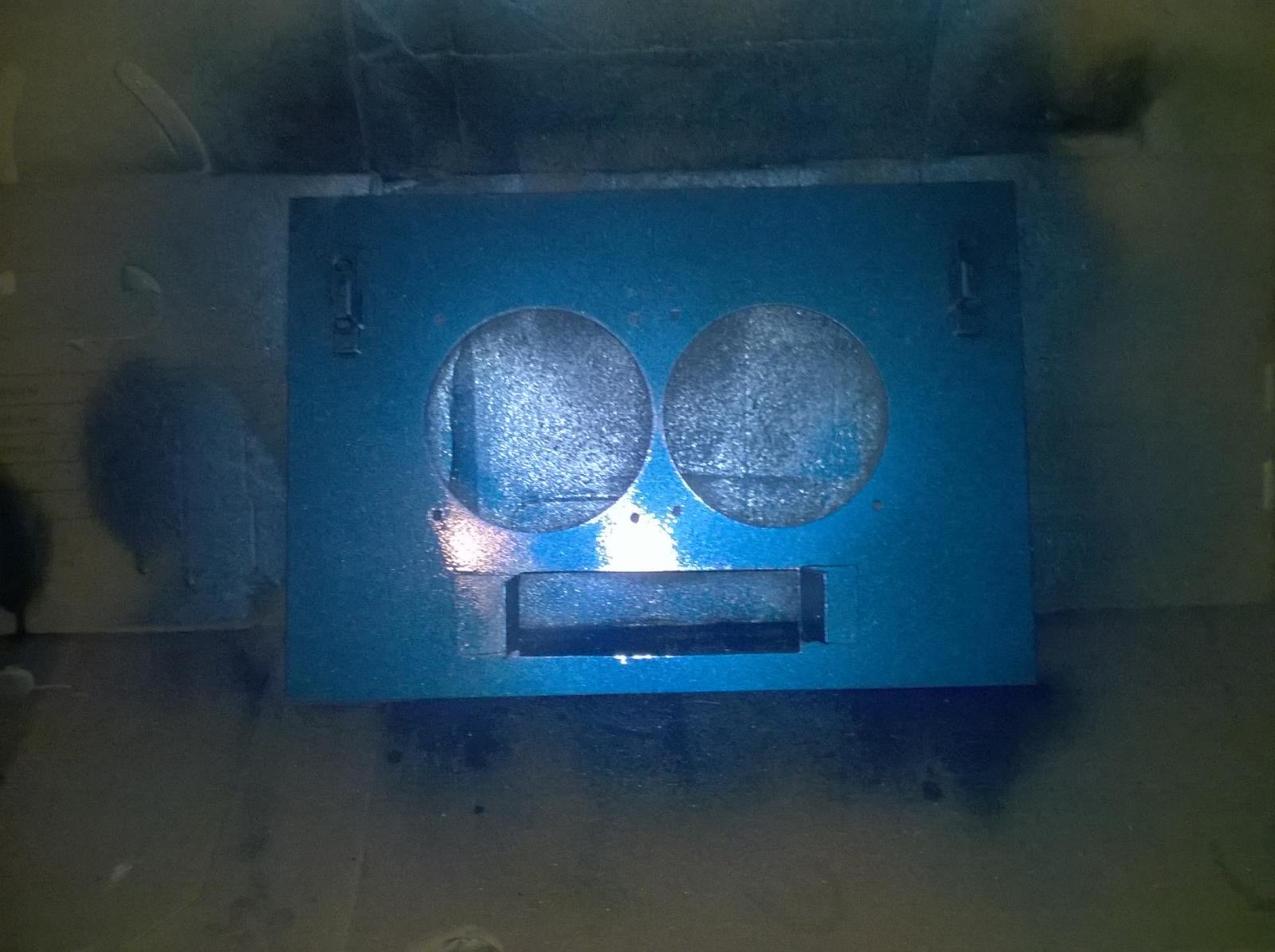

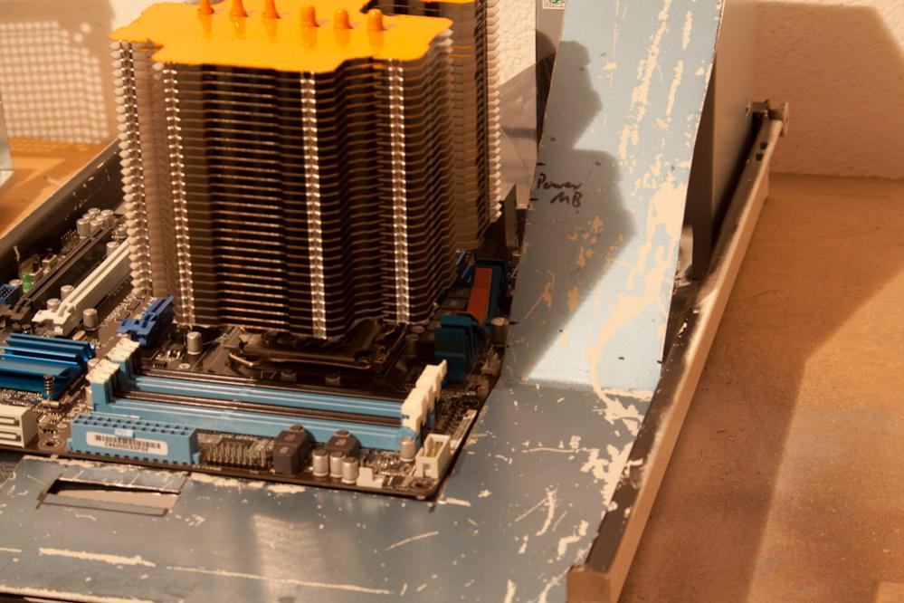

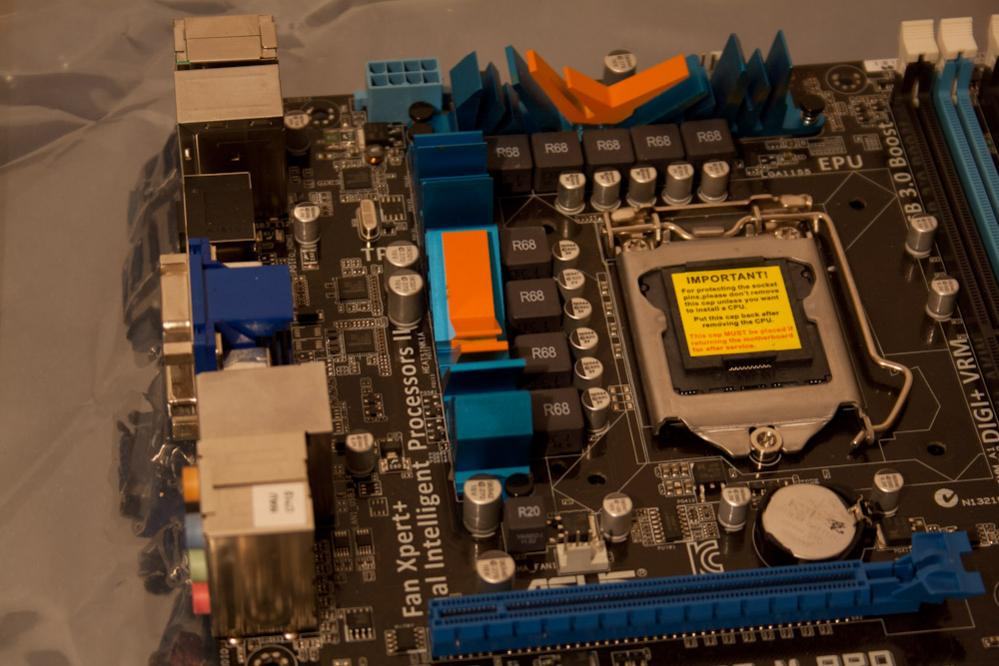

Der HE02 wurde lackiert, ebenso die SpaWa Kühler vom Ersatzmainboard für das Originale Acer. Ein ASUS P8Z77-M Pro.
attachment.php
attachment.php
Der Grobe Aufbau vom Innenleben steht und muss jetzt noch geschliffen und lackiert werden.
attachment.php
attachment.php
attachment.php

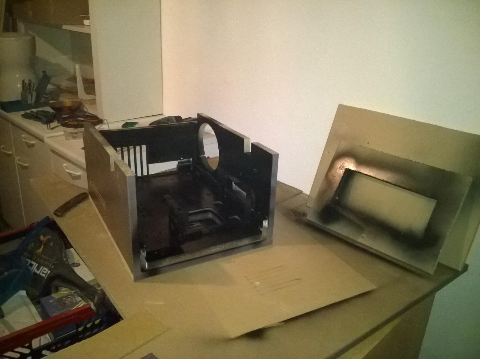

Es ist mal wieder Zeit für ein Update, auch wenn es lange hat auf sich warten lassen.
Die Abdeckung, bzw. Umrandung für das Mainboard ist weitestgehend fertig geworden. Das Boxengitter wurde inzwischen richtig zugeschnitten und auch lackiert.

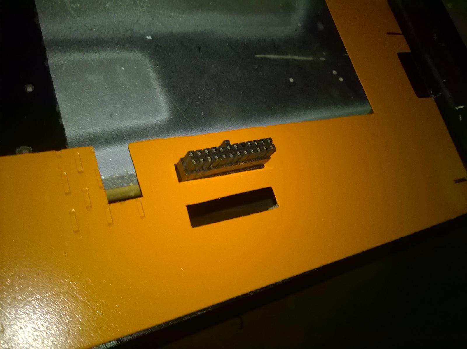

Hier die Steckerdurchführung für 24 Pin oben und 2*8 + 1*6 Pin unten. Es werden Stecker von Kabelverlängerungen fest eingeklebt und dann mit dem Netzteil verbunden. Von den verklebten Steckern werden dann wiederum genau angepasste Verlängerungen zum Mainboard geführt. Das soll einen leichten Tausch des Netzteils und auch des Mainboards gewährleisten, ohne das neu gesleeved werden muss.
320821d1429706107-schubladenpc-prototyp-steht-beginn-der-verfeinerung-wp_20150405_17_55_51_pro.jpg

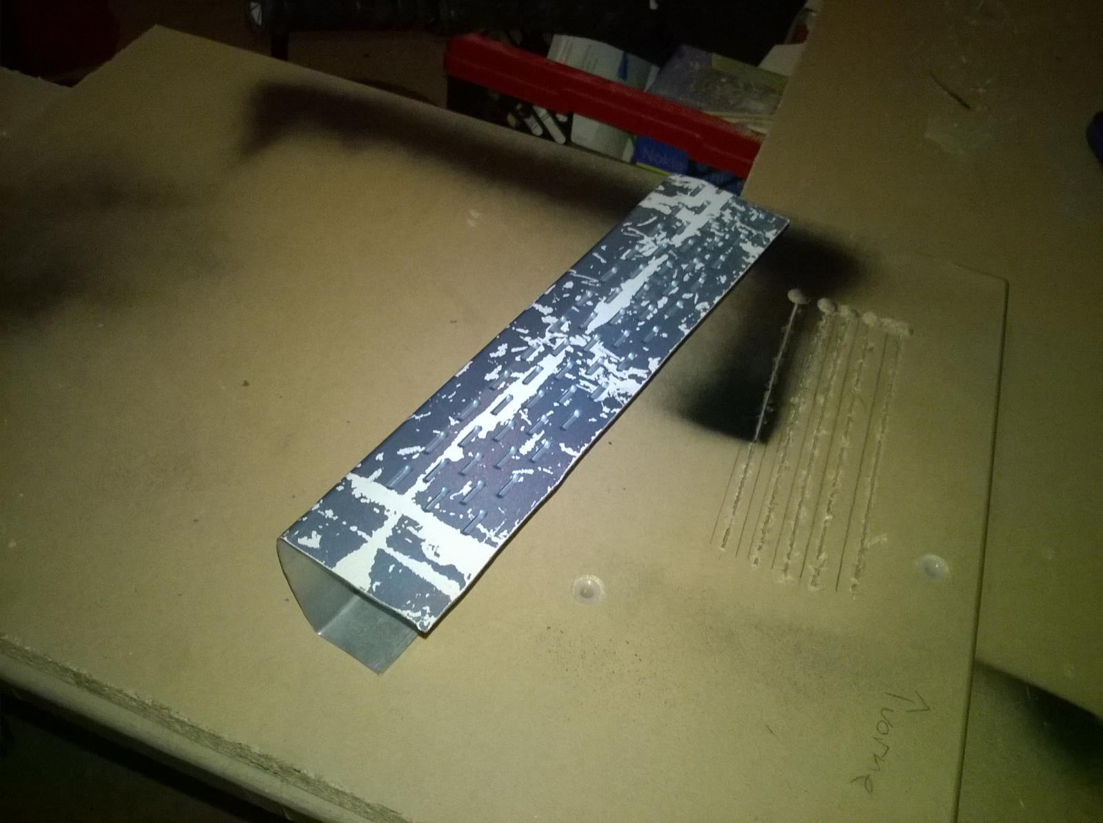

Hier noch eine kleine Ankündigung. Um möglichst wenig Kabel an der Innenseite der Front laufen zu haben, werde ich hiermit möglichst viele Bahnen aufmahlen. Mal schauen, wie gut das funktioniert ;)
320825d1429706158-schubladenpc-prototyp-steht-beginn-der-verfeinerung-wp_20150406_16_45_03_pro.jpg

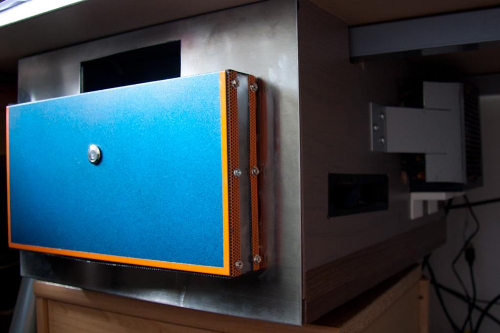

Nichts desto trotz möchte ich euch nicht die "finalen Bilder" vorenthalten. Um die Bilder in groß anzuschauen, einfach den Spoiler klicken ;)

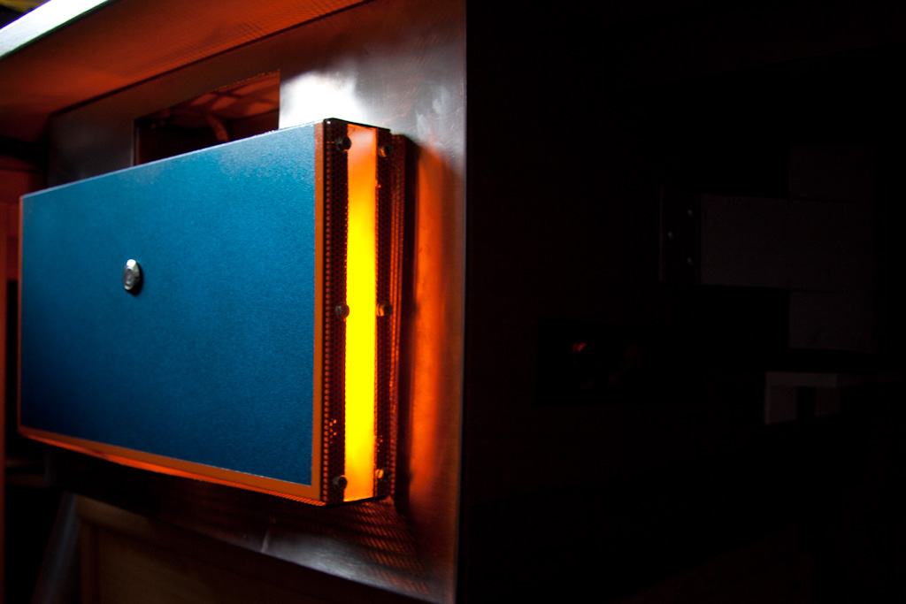

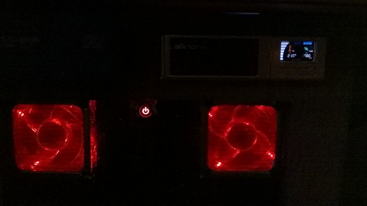

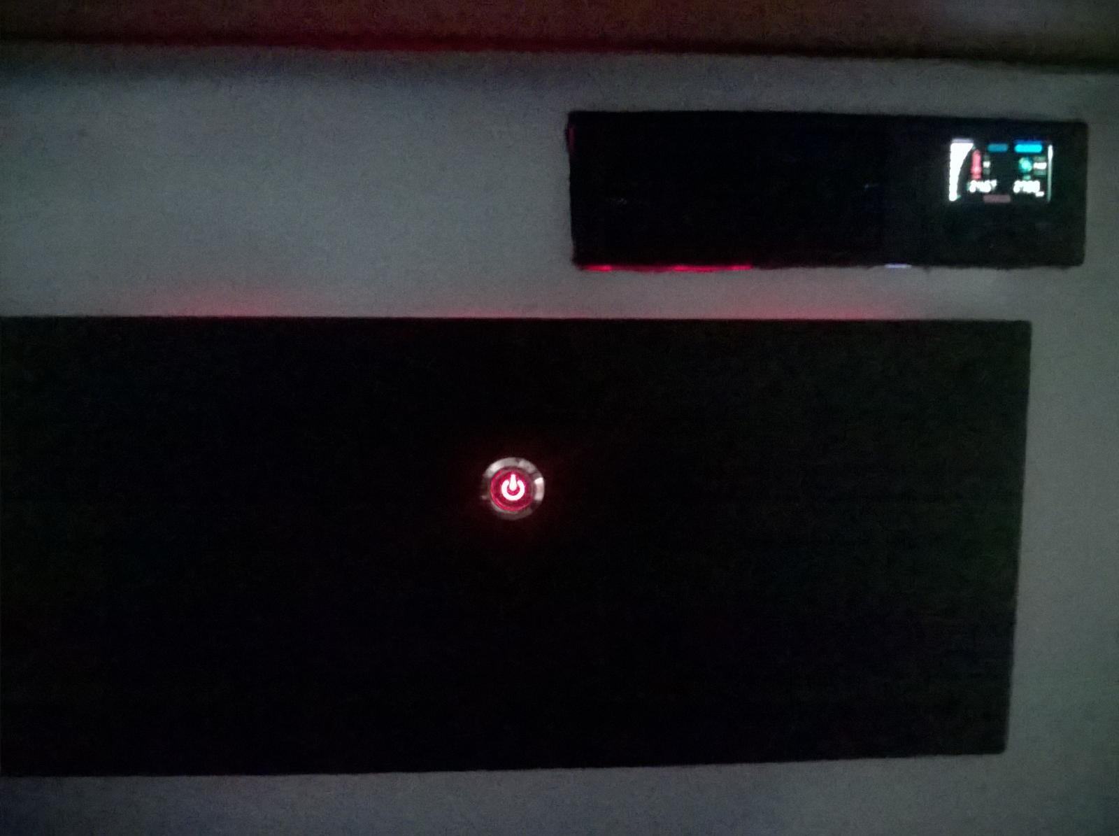

Zuerst die Front, noch mit leerem 5,25" Schacht in unterschiedlichen Belichtungen
attachment.php
attachment.php
attachment.php

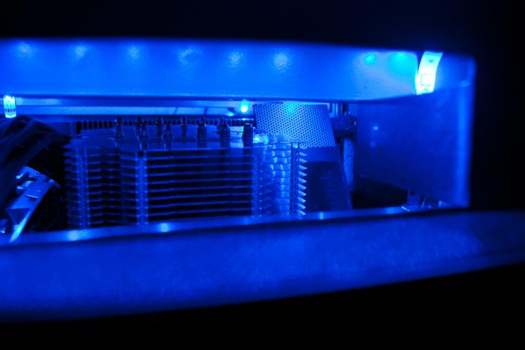

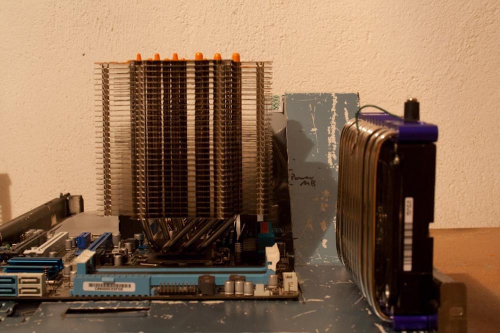

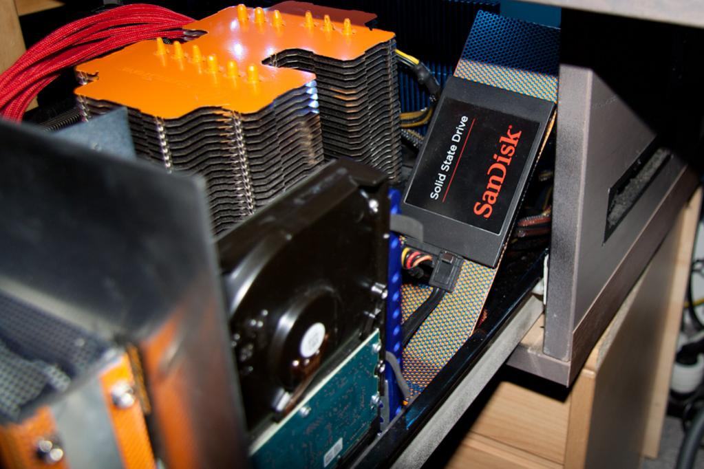

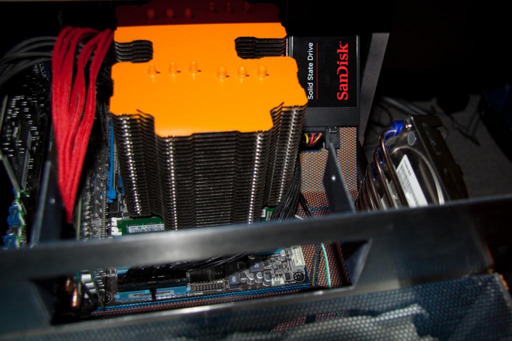

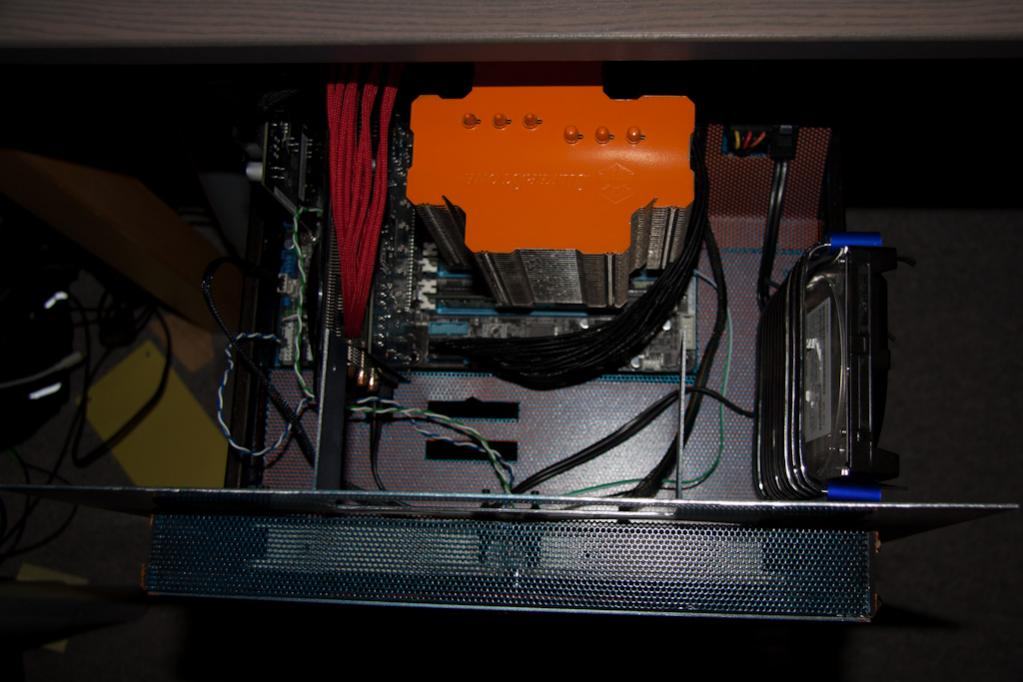

Dann habe ich für euch ein paar Bilder vom Innenleben:
attachment.php
attachment.php
attachment.php

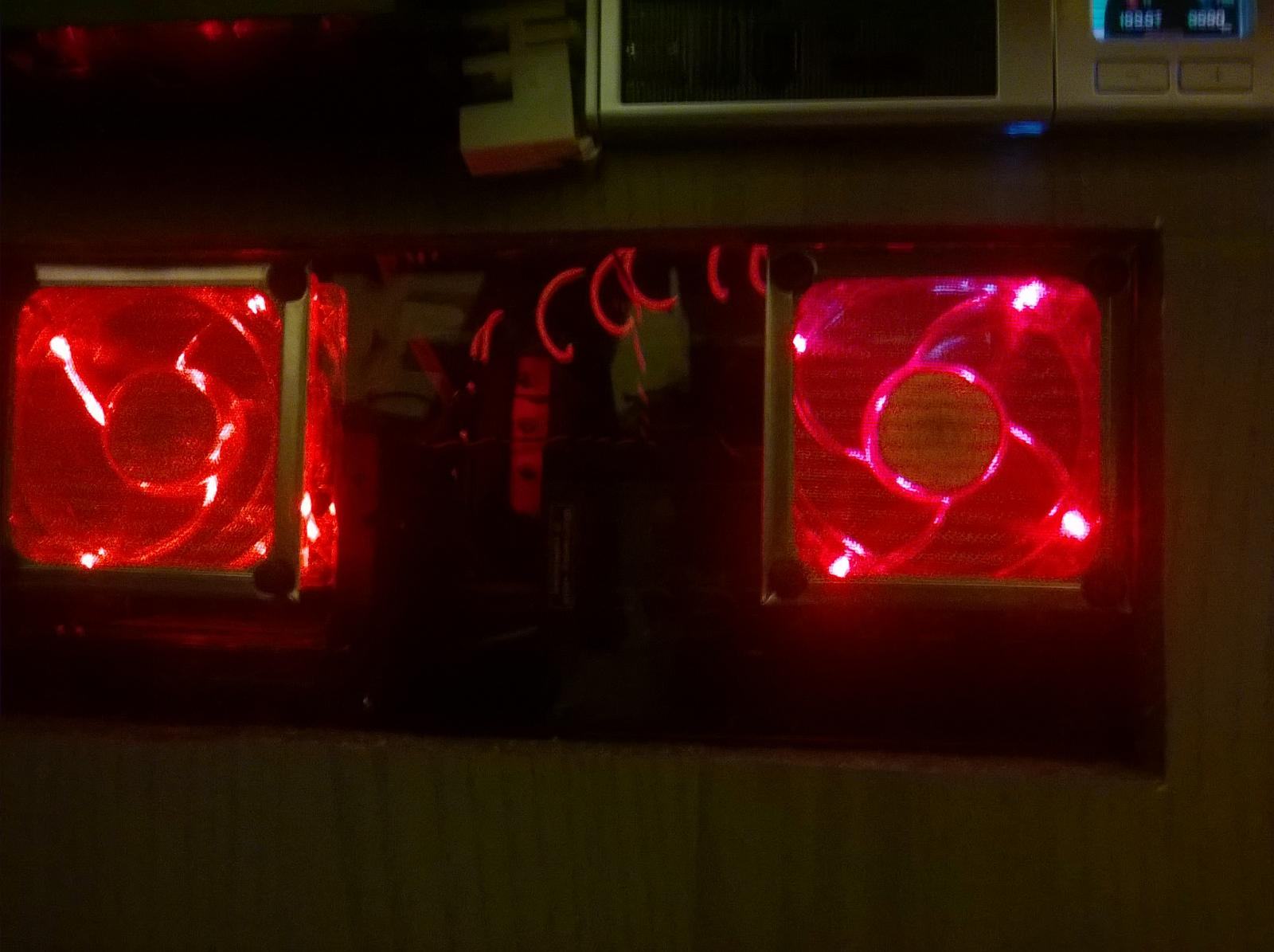

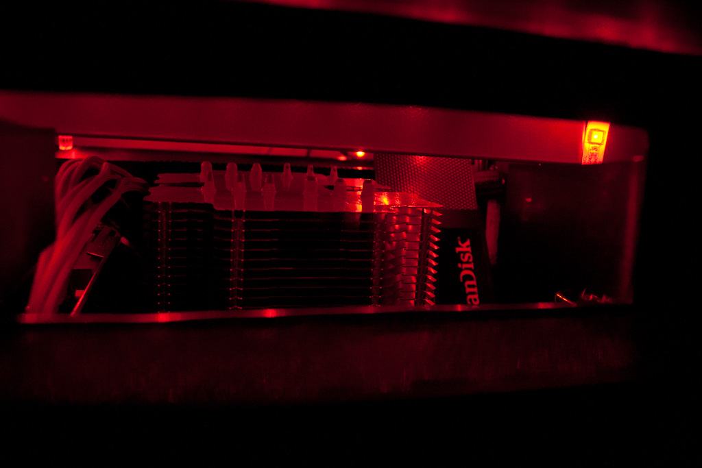

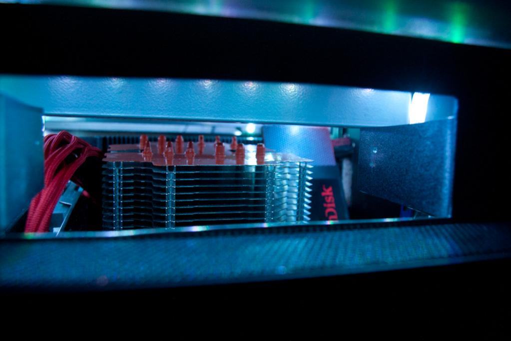

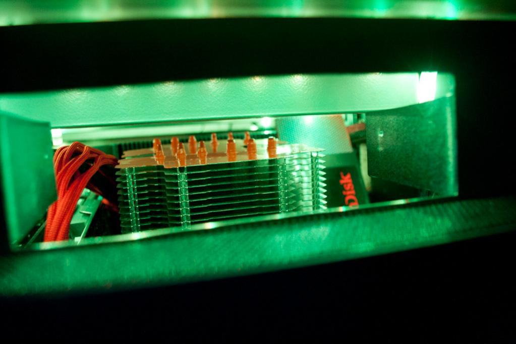

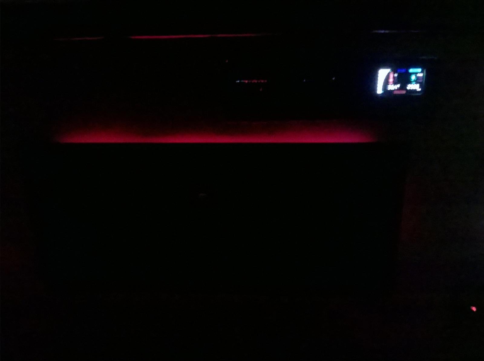

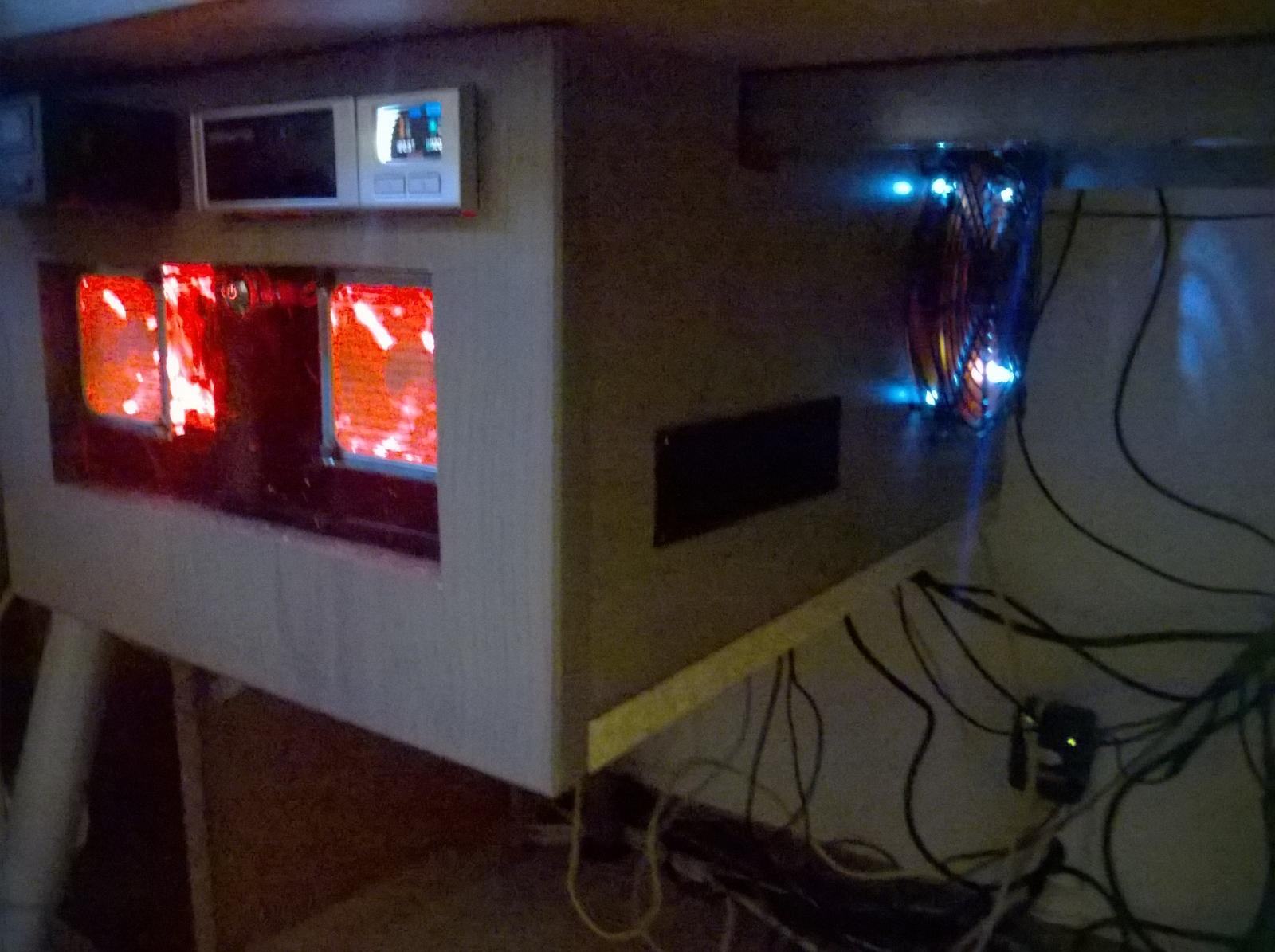

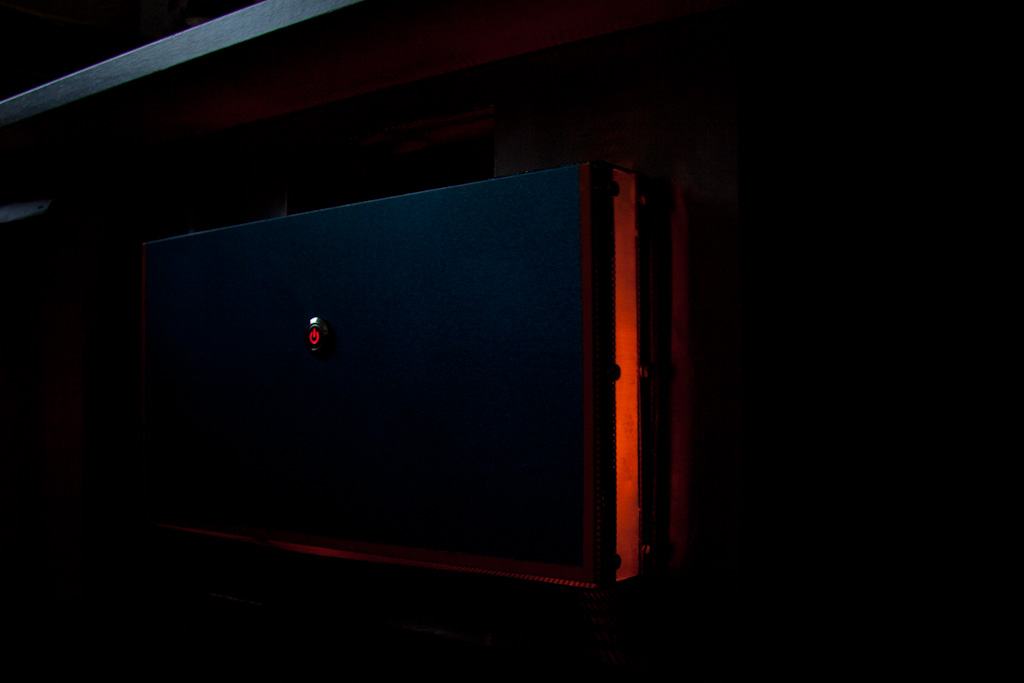

Zu allerletzt hatte ich schon eine LED-Leiste installiert. Ein Sichtfenster für den Tisch ist noch geplant und auch die Glasplatte liegt schon für die Zukunft bereit. Hier noch ein paar Bilder von beleuchtetem Innenleben durch den 5,25" Schacht.
nearly done-2118.jpg nearly done-2121.jpg nearly done-2119.jpg nearly done-2120.jpg
attachment.php
attachment.php
attachment.php
attachment.php
