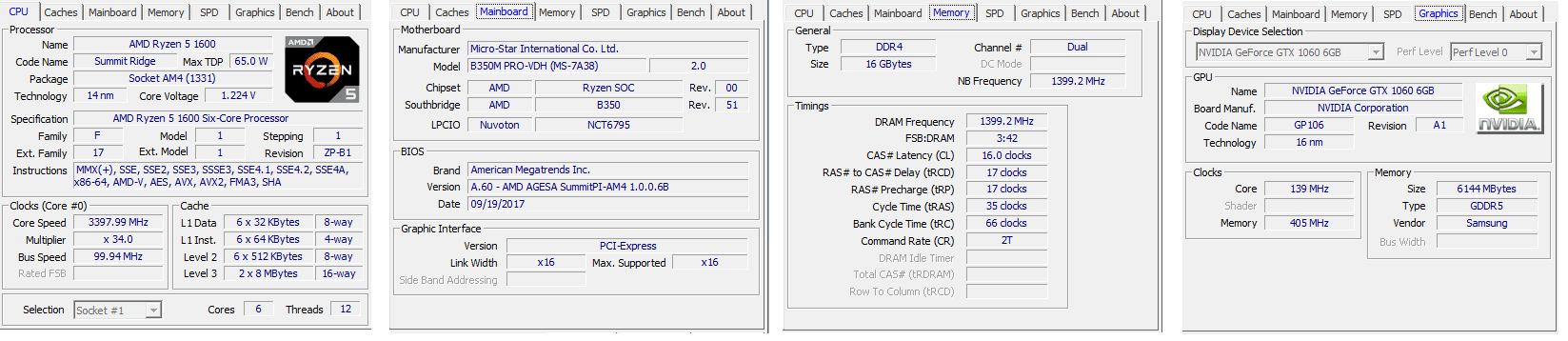

Hier ein Auszug aus CPUZ:
Habe ich Grund mich zu wundern, oder ist das Ergebnis "unbedenklich"?
Was erwartest du ? 1600 auf standard takt, gtx 1060 standard takt und dein speicher läuft nur bei 2800mhz mit schlechten timings.
Sogesehen is dein "Ergebnis" normal weil du das potenzial deiner Hardware nicht nutzt.
