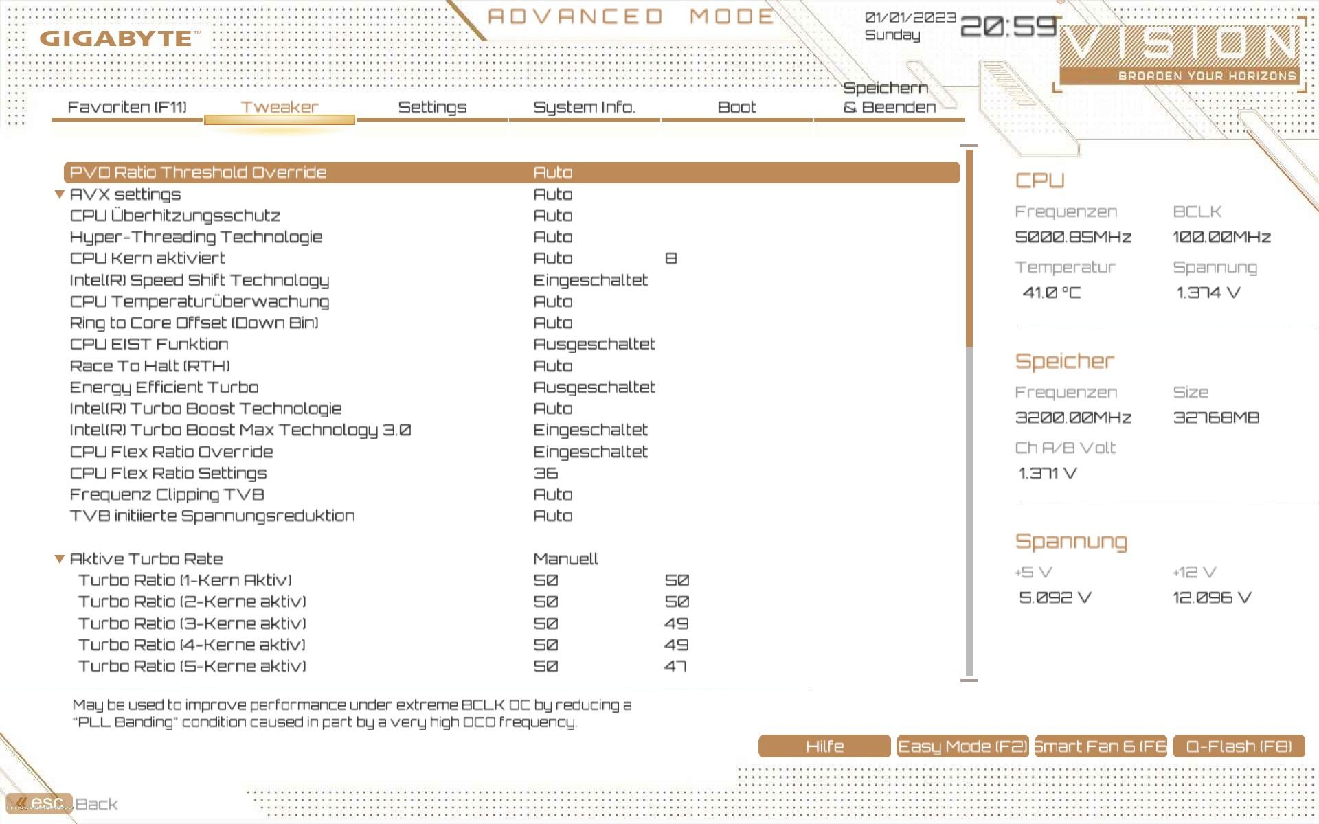

Heyho, ich hoffe ich bin hier im richtigen Bereich, wenn nicht einfach verschieben, danke ! :)

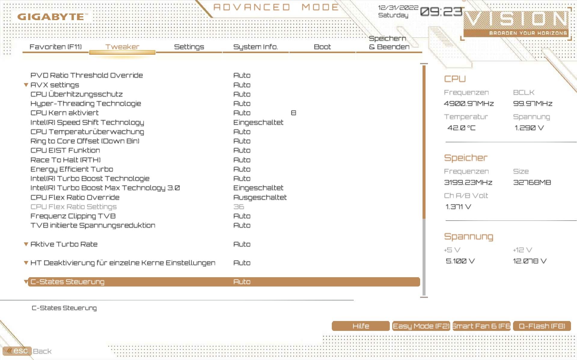

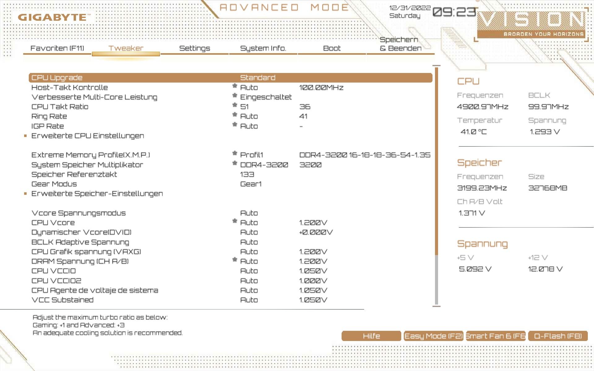

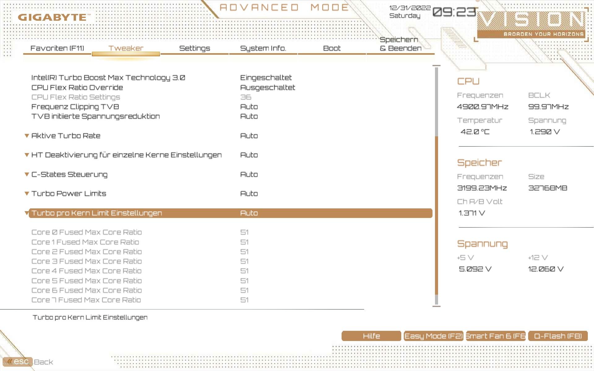

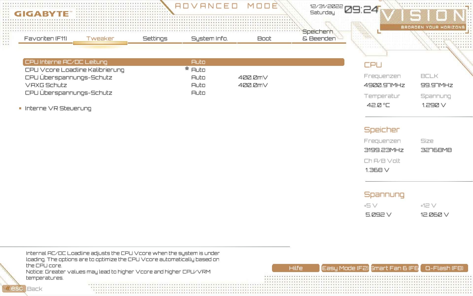

Und zwar, es geht mir darum, meinen 11700K etwas zu übertakten, möchte nur mal schauen, was so geht. Ich bin mit der deutlich höheren Stromaufnahme und Abwärme bewusst.

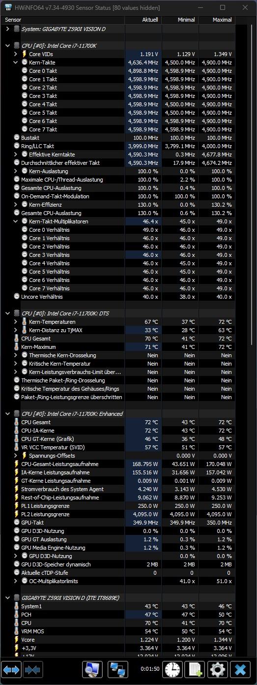

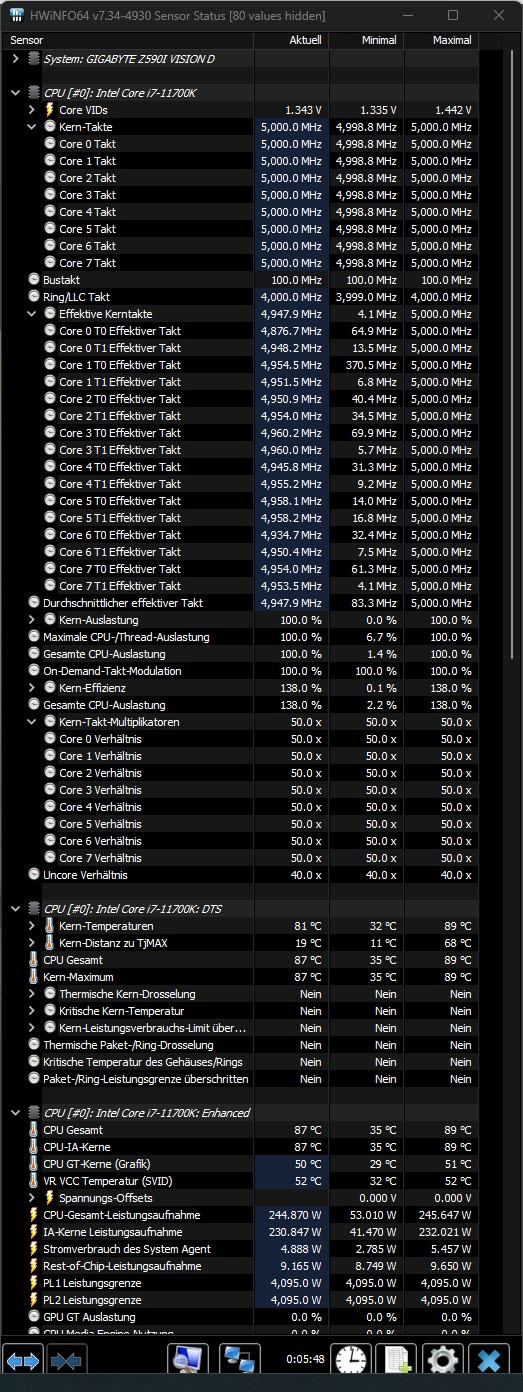

Der Umstand ist folgender : Egal, was ich im BIOS einstelle, die CPU bleibt bei 4,6 GHz-Boosttakt. Auch wenn ich eine fixed ratio von 51 einstelle, passiert einfach nichts. Habe ich irgendwas übersehen, dass das OC limitiert ? Im Idle sind es übrigens 4,9 GHz, die getaktet werden.
Im Windows habe ich den Energiemodus Höchstleistung ausgewählt. Ich poste einfach mal Bilder vom BIOS, damit ihr meine Einstellungen und die "Problematik" nachvollziehen könnt.
Ich hoffe auf Eure Vorschläge und Tipps :)

Edit : Der HWInfo Screenshot ist nach 1 min Prime95 ohne AVX gemacht worden.

AVX offset
@Infin1tum : Hatte vergessen zu erwähnen, dass ich bei dem Screenshot von HWInfo schon eine Minute Prime95 laufen hatte, ohne AVX. Macht das trotzdem einen Unterschied ?
Oder was meinst du genau ?
einfach AVX mal komplett im BIOS deaktivieren, sollte gehen mit Z590
500MHz ist normal standard AVX512 offset. dann könnte man das zumindest schonmal ausschließen
Habs ausgeschaltet, kein Unterschied.
Edit : Zudem habe ich das BIOS auf die Version F7 geflashed. Zuvor war F8b drauf... Kein Unterschied !

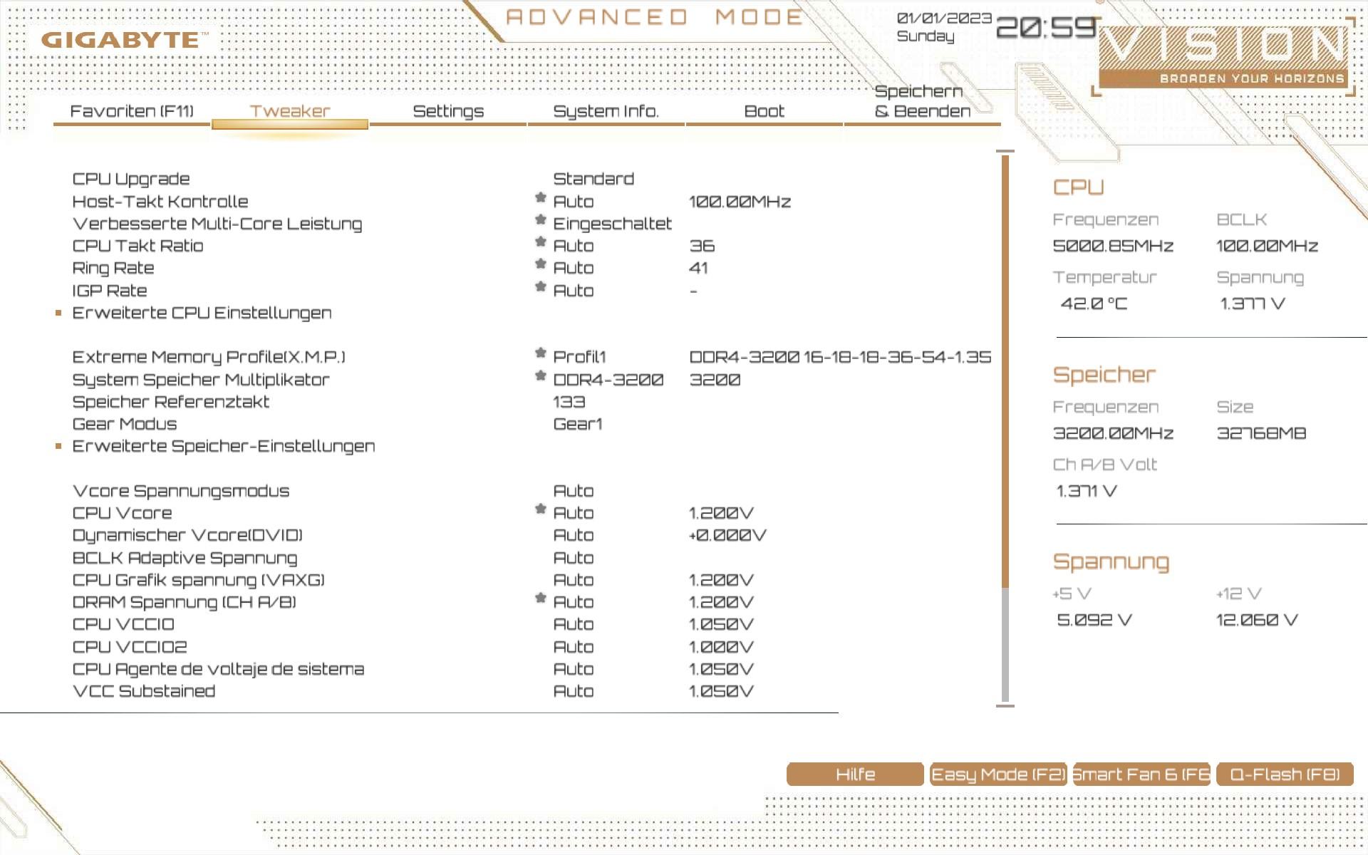

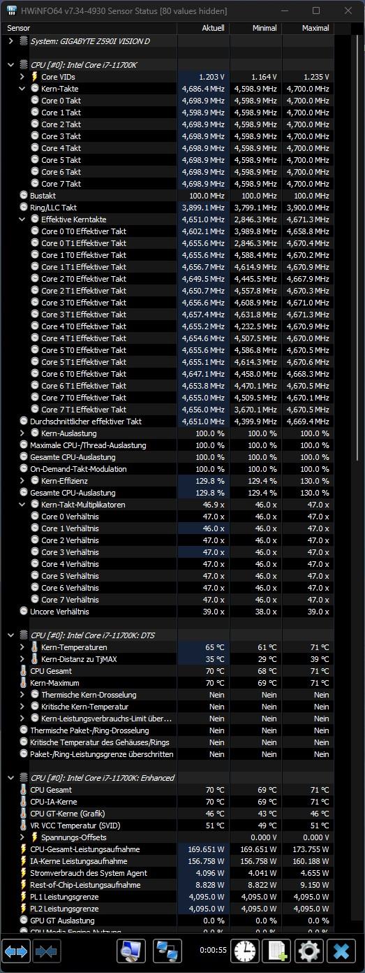

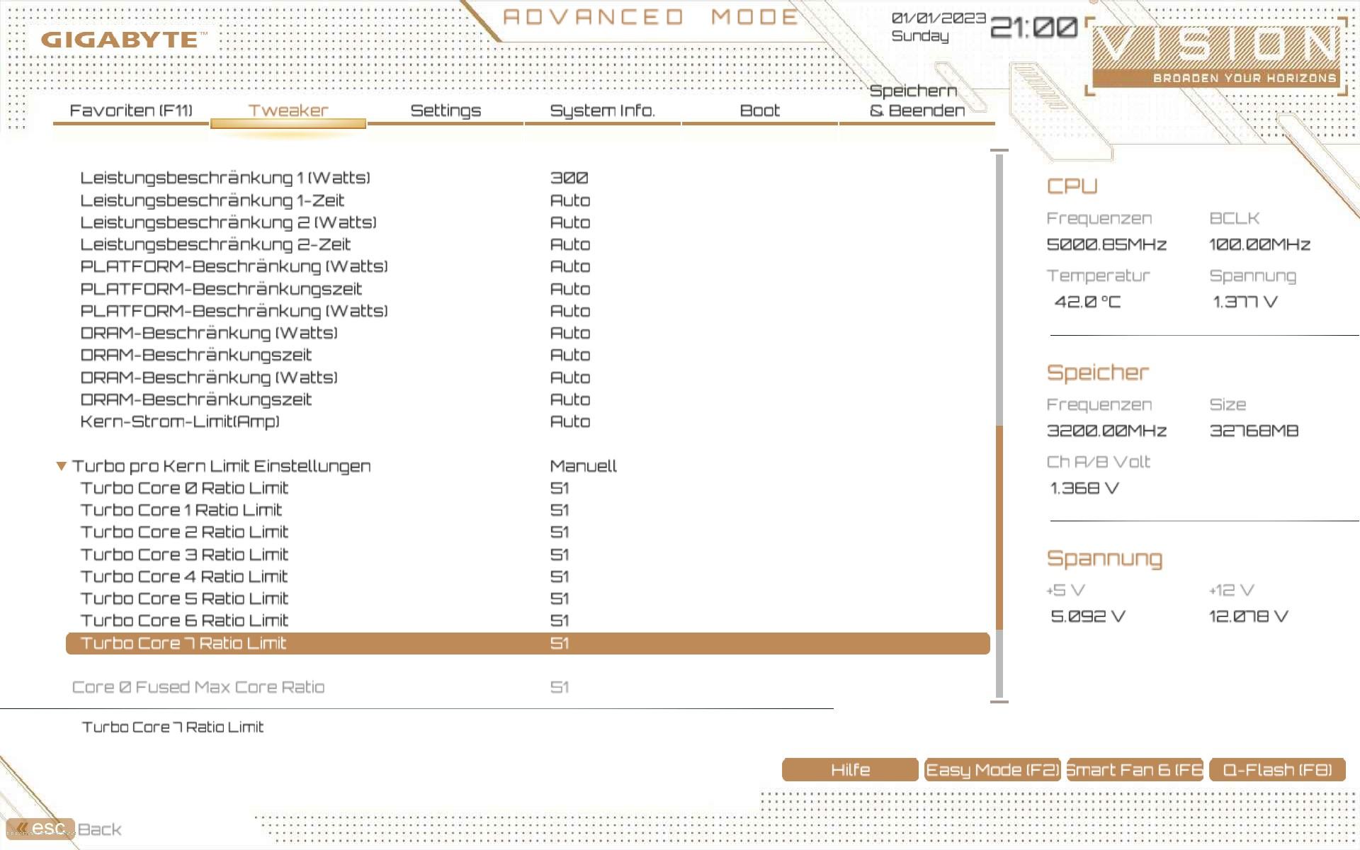

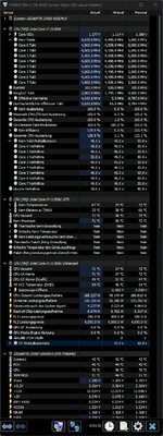

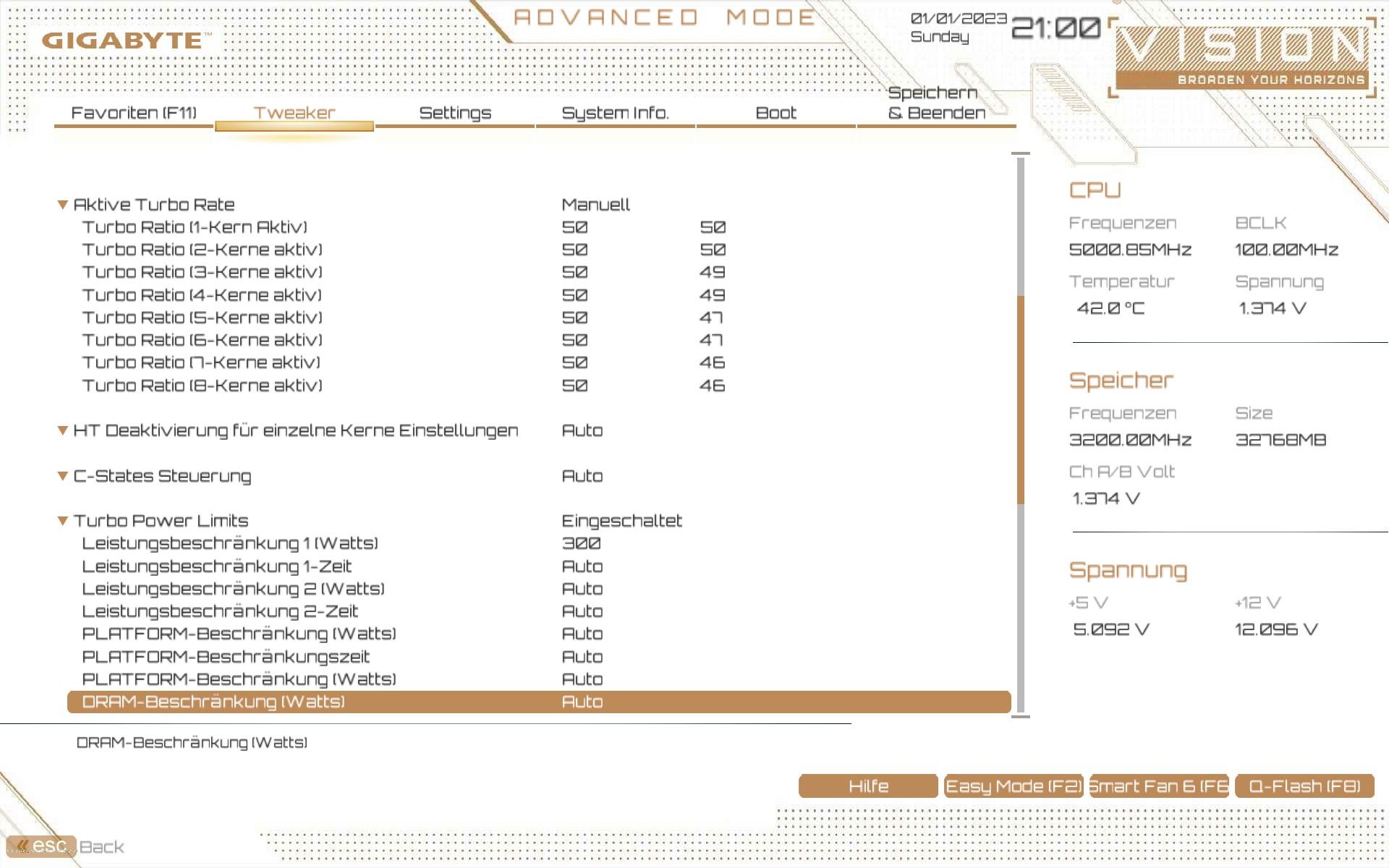

Auch kein Unterschied, habe jetztz folgende Situation. Nun boosten einiger Kerne hin und wieder mal auf 5 GHz hoch. Aber es nie so, dass unter Last alle zusammen auf 5 GHz laufen.
Hänge noch die Screens an, damit ihr es nachvollziehen könnt, was ich jetzt so eingestellt habe !
Im Cinebench sinds jetzt 14547 Punkte.

Hi,
ich hab zwar das Z690 xtreme von Gigabyte aber das Bios ist ähnlich. Versuch mal folgendes:
Frequenz TVB Clipping deaktivieren
Leistungsbeschränkung 1 auf 4095
Leistungsbeschränkung 2 auf 4095 also weg mit der Limitierung und Vollgas ...
Alles andere sieht meinen Einstellungen ähnlich ...
Stell mal z.B. 50-49-47-47 für je zwei Kerne ein, dann sollten min. 4700MHz auf allen Kernen laufen.
In der Beschreibung unten sollte auch angegeben sein, in welchem Verhältnis zueinander die Kerne eingestellt sein müssen.
Leistungsbeschränkung 1 und 2 ist bei meinem Aorus Master auf max. eingestellt auf Auto...
Probiere ich beides morgen, danke euch :(

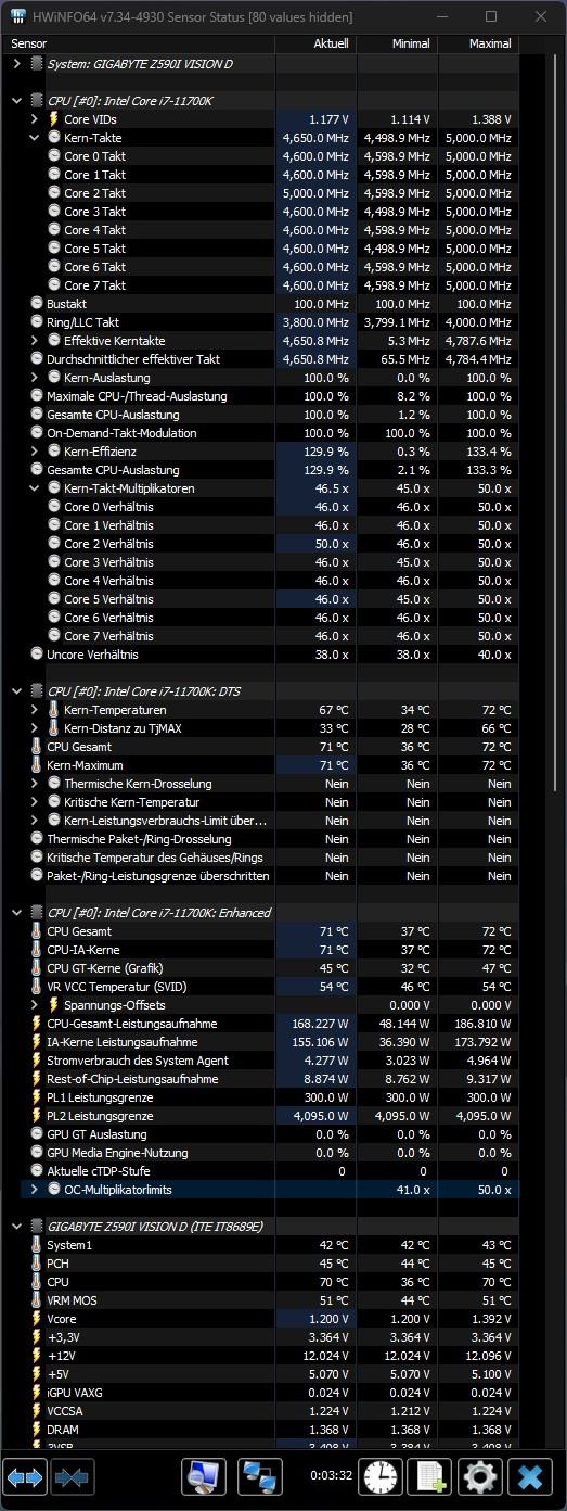

Beides eingestellt, jetzt laufen (fast) alle Kerne gleichzeitig bei 4,7 GHz...
Aber auch wirklich nie alle, einer ist immer bei 4,6.

Hm schon merkwürdig.
Einen CMOS Clear schon mal gemacht?
Was macht die Kiste bei aktivierter -Enhanced MultiCore Performance- oder bei -CPU Upgrade-?
Das der effektive Takt nicht passt liegt vermutlich daran. -> Counter Control nutzen.
Ja, cmos clear ist schon zwei mal gemacht. Bei Enhanced und CPU Upgrade ändert sich nur etwas im idle. Unter last ist es das gleiche Bild...Alle bei 4,6 GHz.
Ich hab das z590i aorus ultra, ich muss in den cpu advanced settings das tvb clipping deaktivieren ansonsten regelt er die mhz ab 70 grad, was recht schnell erreicht ist ;-) + plus powersettings alles auf max auch die current amps ganz unten.
Das wars, danke !! :d
