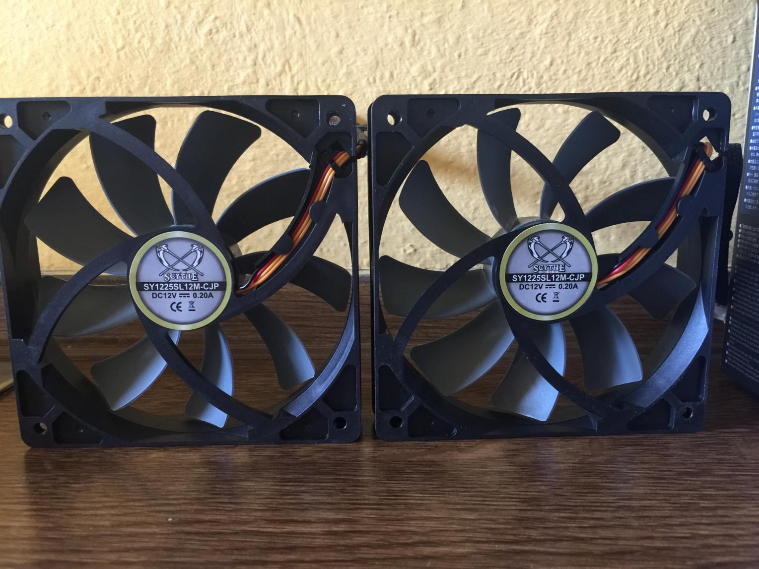

Im Lieferumfang enthalten sind 6 Lüfterklammern für die Montage von bis zu 3 120mm-Lüftern. Eine Tube Wärmeleitpaste. 2 120mm Lüfter.

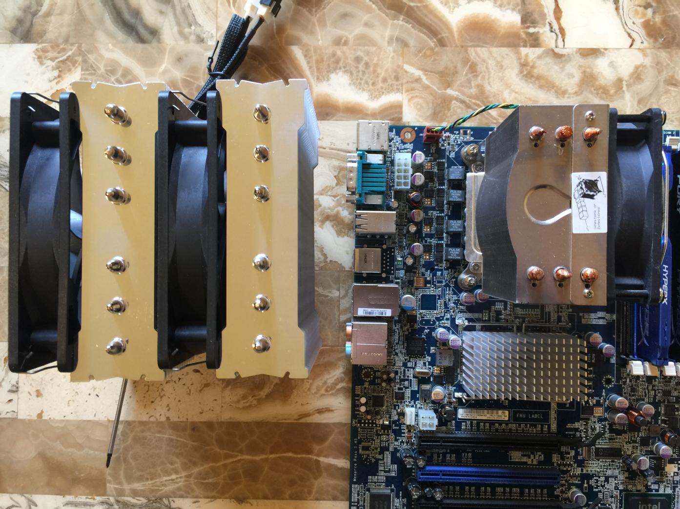

In der Form habe ich den Kühler montieren wollen, letzten Endes wurde mir klar, dass ich die Lüfter erst nach der Montage der Kühlkörpers hätte anbringen sollen. :fresse:
Vergleich Lenovo-Krücke und Scythe Fuma

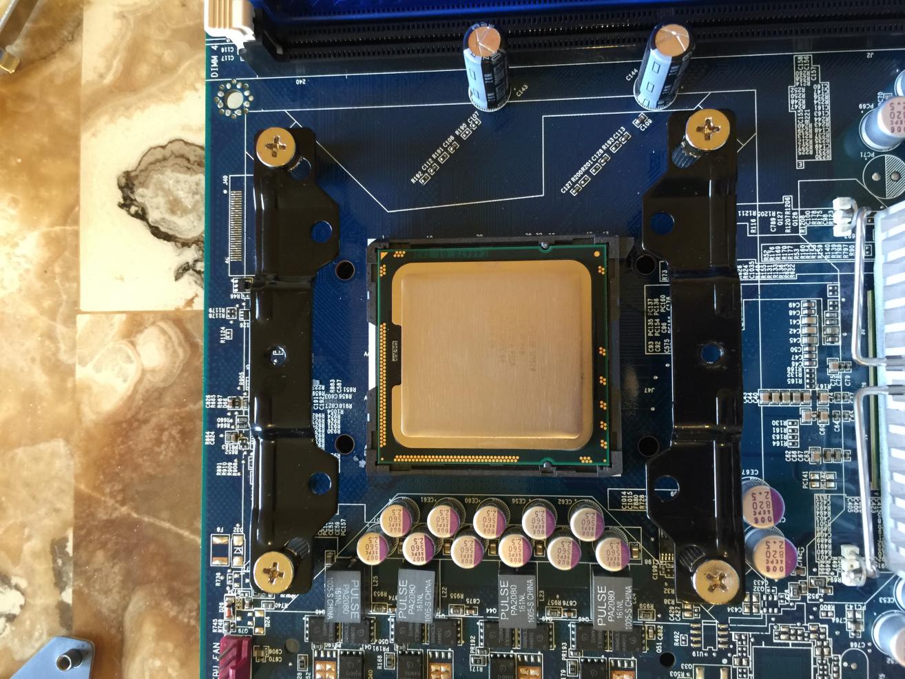

Ich musste die Sockelhalterung abmontieren, um die Backplate des Fuma nutzen zu können. War ein wenig fummelig, weil die Lenovo-Backplate mit dem Sockel selbst verschraubt war... wer kommt auf sowas :hmm: Die Montage selbst war allerdings einfach umzusetzen. Unterlegscheiben nicht vergessen, Backplate unten anlegen, Thumbscrews reindrehen, die Halterung verschrauben, Kühler drauf - nur den Kühler! Lüfter erst nachher montieren, das macht die Sache einfacher! Kühler fest mit dem Montagesystem verschrauben, fertig. Ist schnell und einfach gemacht. Zieht am besten die zwei Schrauben, die den Kühler selbst halten, nochmal separat mit dem Schraubenschlüssel fest. Sicher ist sicher, der Fuma ist wie andere Doppeltürme kein Leichtgewicht.
So sieht's dann aus, kurz bevor ich den Kühler montieren kann. Bei jedem anderen wäre hier noch eine Sockelhalterung. Dank Lenovo ( :motz: ) musste die aber runter.

Na ja, ich habe mich oben drüber gerade schon etwas beschwert. Lenovo macht's einem schwer. Du musst die gesamte Halterung des Sockels abschrauben um die Originalbackplate abzukriegen, denn mit ihr hält der Fuma nicht. Also gesagt, getan, Sockel entfernt, Scythe-Montagesystem installiert, Kühler hält. Hätte trotzdem nicht sein müssen.

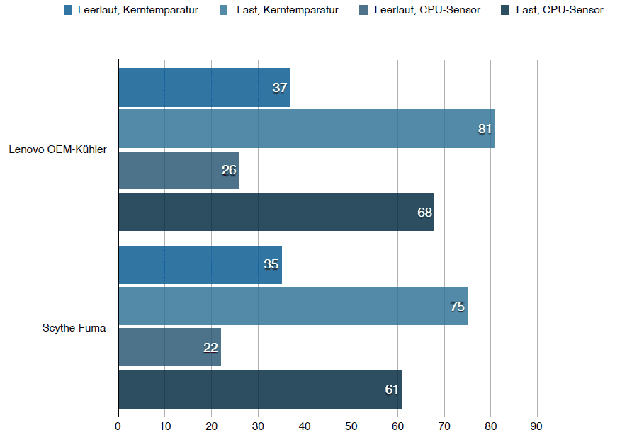

Messwerte
Wie erfasse ich "meine" Messwerte?
Meine Messwerte erfasse ich mithilfe von AIDA64 Extreme 5.60.3700.
Den Geräuschpegel erfasse ich mit (m)einem Ohr.
Leerlauf-Temps werden nach 10 Minuten absolutem Leerlauf gemessen.
Für Last-Temparaturen nutze ich den AIDA64-FPU-Stresstest. Meiner Erfahrung nach heizt der genauso wie es LinX oder Prime auch tun.
Kühlleistung und Anmerkungen
Das sind meine Messwerte zur Kühlleistung des Scythe Fuma. An dieser Stelle will ich aber anmerken, dass der Lenovo-Standardkühler mit knapp 4100 RPM alles weggefönt hat und der Fuma bedingt durch die etwas eigenwillige Lüftersteuerung nicht über 420 RPM gedreht hat. Ich hab's auch nicht geschafft daran irgendwas zu drehen. Der Xeon ist nicht warm genug geworden und die Lüfter wurden dadurch nicht hochgeregelt.
