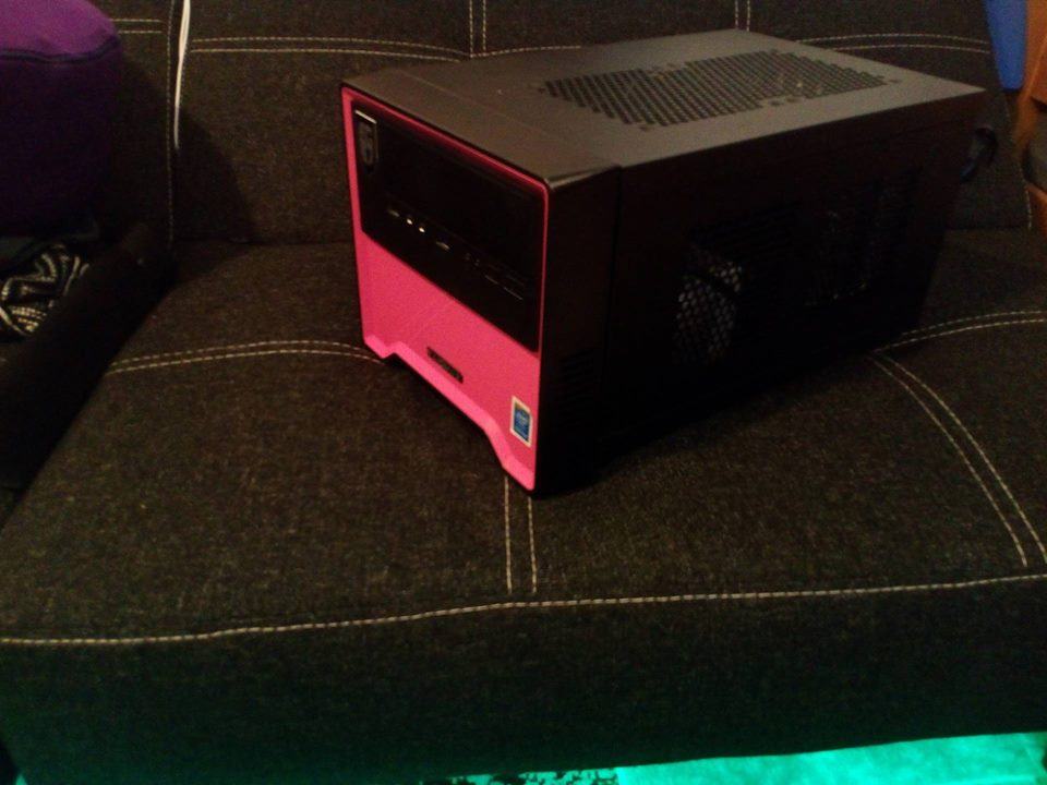

Gehäuse (warum pink? Weil pink billiger als schwarz war  )
Raidmax Element Mini-ITX ohne Netzteil pink

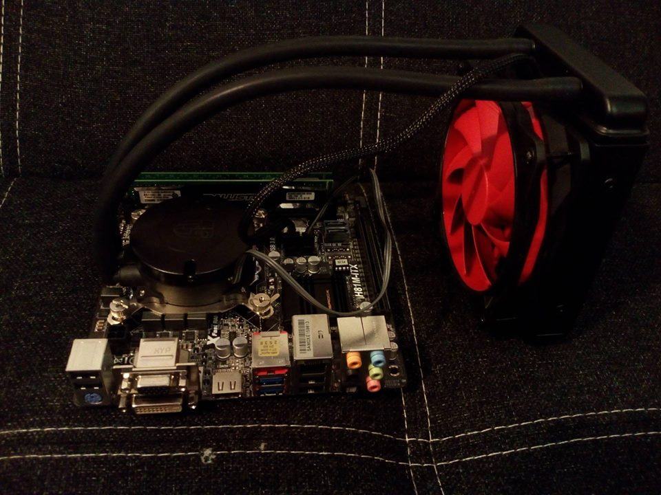

Vergleichskühler: Deepcool Lucifer V2, Deepcool Maelstrom 120

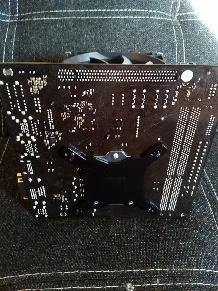

Montage ITX Gehäuse:

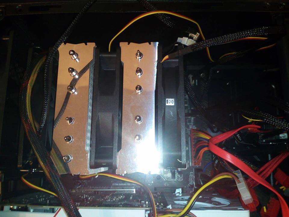

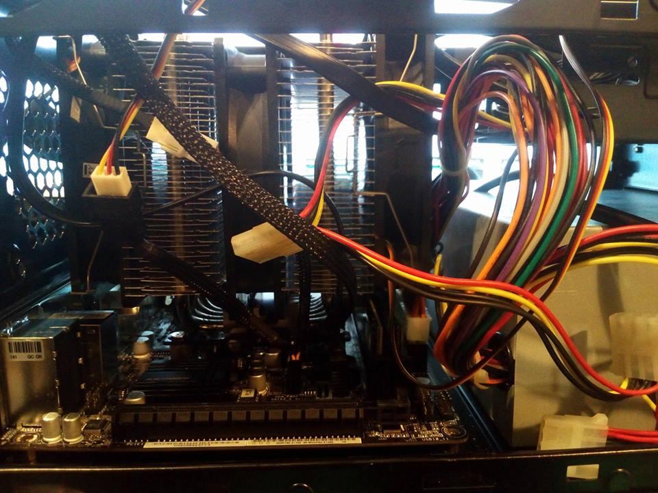

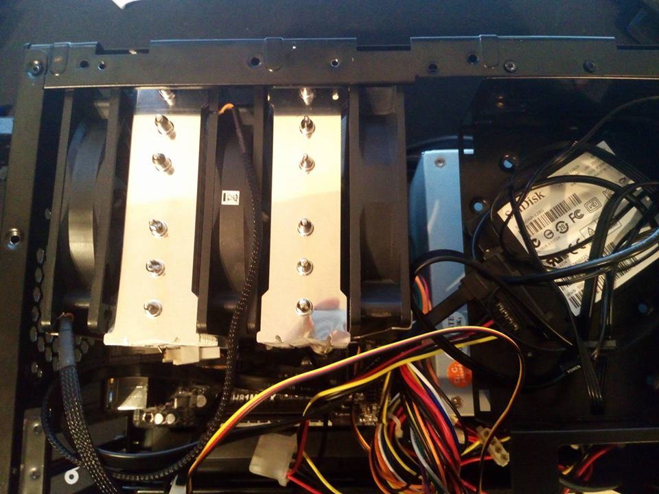

Die Montage in mein ITX Gehäuse begann recht unspektakulär. Gehäuse nackig machen, alles raus, Netzteil rein & verschrauben. Anschließend galt es das Montagezubehör des Scythe Fuma auf dem AsRock Mainboard zu montieren. Dies stellte keine Herausforderung dar, wichtig ist nur, dass man vorher die Bedienungsanleitung kurz studiert, um nachher nicht alles nochmal machen zu müssen. Dann galt es die Backplate, Mounting Plate/Bar anbringen als auch die Schrauben / Muttern zu montieren, was ebenfalls reibungslos verlief.

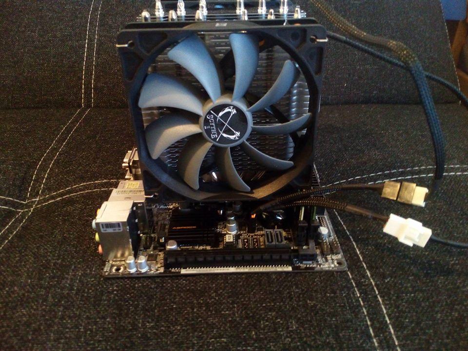

Nun ging es ans „Probesetzen“ des Kühlkörpers auf die CPU, um zu schauen, ob dies überhaupt möglich ist.
Nach ca. 60 Sekunden hin- und her ruckeln, saß dann der Kühlkörper gerade auf der CPU und bot sogar noch Platz für zumindest zwei Lüfter. Also wurde als nächstes die WLP aufgetragen und der Scythe Fuma auf den CPU gesetzt und verschraubt mit der Mounting Bar. Anschließend wurden die 24 & 4 Pin Mainboardstecker eingesteckt und geprüft wie viel Platz denn noch oberhalb der Ram Riegel für einen möglichen dritten Lüfter übrig wäre.
Dann wurden die beiden mitgelieferten Lüfter in der Kühlermitte/Gehäuseende installiert und mit dem Mainboard verbunden. Das Kabelmanagement war machbar, einzig allein trug ich etwas sorge, ob der Airflow im Gehäuse bei einer Montage des dritten Lüfters noch so optimal sein sollte.
Entgegen meiner ersten Abneigung dagegen, entschloss ich mich dennoch diesen zu verbauen und siehe da, er passte sogar noch in das Gehäuse. Dazu musste er lediglich 3-4mm höher als die restlichen Lüfter angebracht werden. Auch der normale RAM (kein Low Profile) machte keine Probleme und somit muss beim Kauf eines Scythe Fumas nicht unbedingt auf einen dritten Lüfter verzichtet werden oder gar neuer Ram gekauft werden.
Dann noch schnell die Grafikkarte in den PCI E Slot einstecken, Gehäuse verschließen und siehe da, es ist durchaus möglich einen Scythe Fuma in einem kompakten ITX Gehäuse zu betreiben.

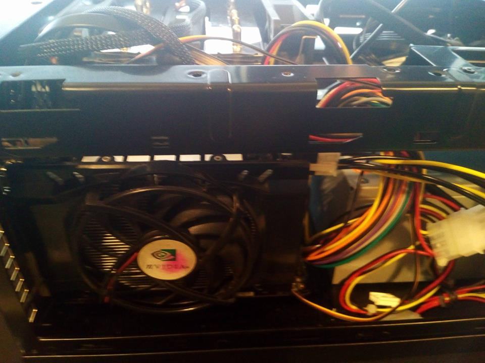

Nunja, fast problemlos: Das Netzteilkabel musste gelöst werden aus dem Gehäuse und hing nun lose an der Gehäuse Außenwand herum, was zumindest ästhetisch etwas störend war.
Ansonsten bereiten ein Fullsize nicht modulares Netzteil sowie eine kleine Grafikkarte (eine längere hätte u.U mit viel Fummelei noch hineingepasst) keine zusätzlichen Schwierigkeiten. Somit ist also ein SFX Netzteil oder der Verzicht auf eine Grafikkarte nicht notwendig. Und selbst das Problem mit dem Netzteil hätte man mit etwas Tüftelei oder einem neuen Netzteilstromkabel lösen können.
Noch einmal zusammengefasst: Montage eines Scythe Fuma mit drei 120mm Lüftern in einem ITX Gehäuse mit sämtlicher Hardware ist möglich.

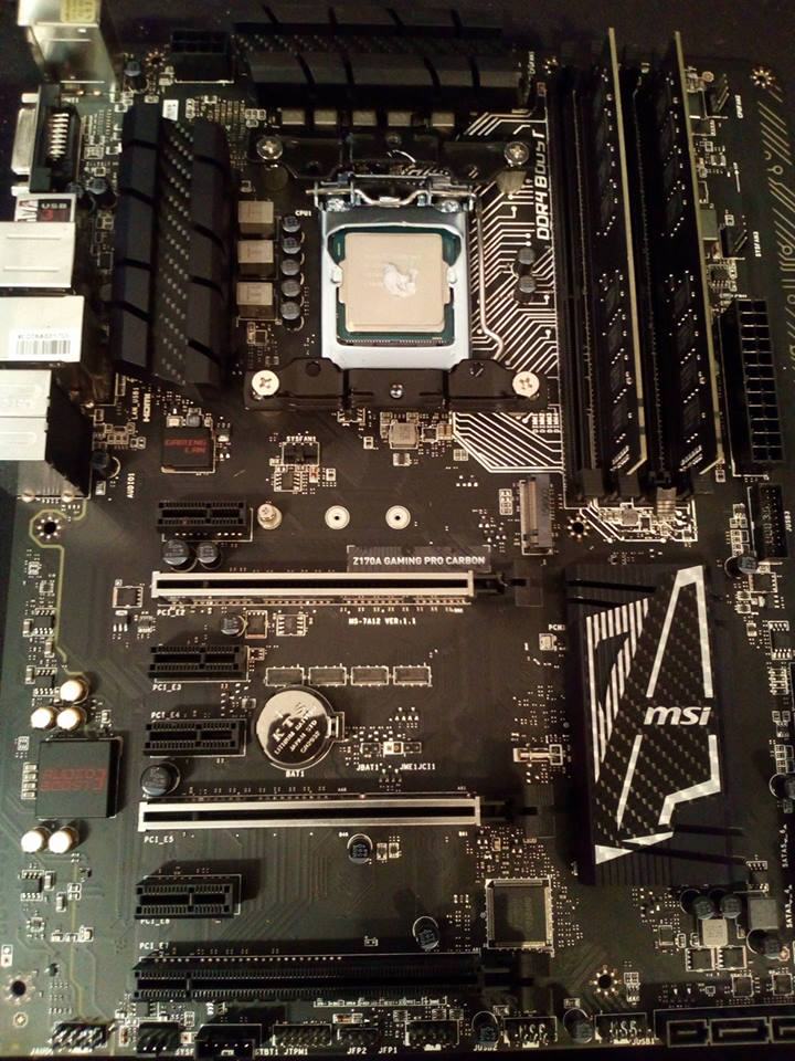

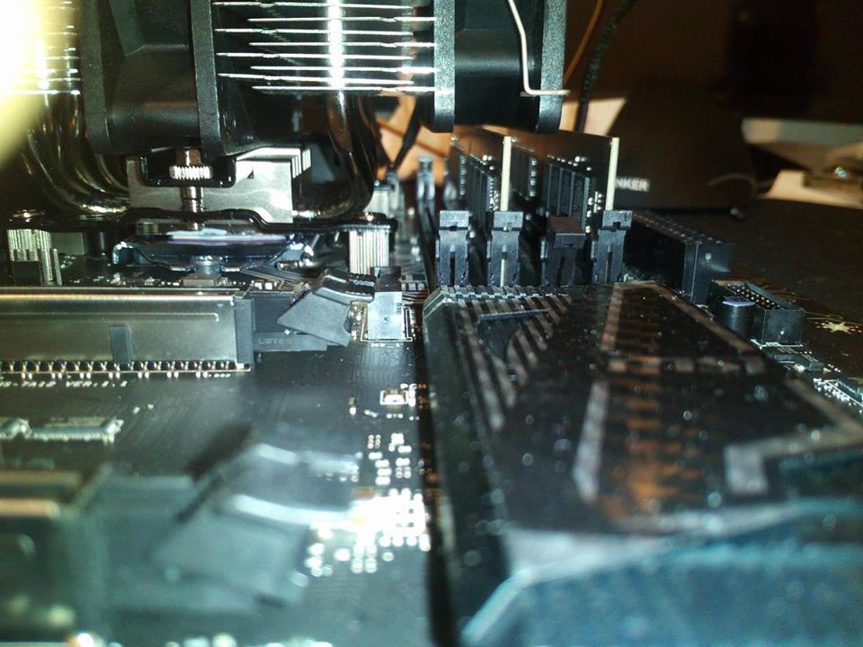

Ein Sockel 1151 Mainboard mit einem i5 6600k Stand zur Verfügung & wurde auch verbaut, jedoch interessierte mich in diesem Fall vielmehr die Montage & Leistung des Fuma in einem ITX Gehäuse. Die Montage in ein ATX Sharkoon Gehäuse mit einem Z170A Gaming Pro Carbon erfolgte wesentlich simpler mit bis zu drei Lüftern, da über genügend Platz zum montiert existierte. Zudem gab es noch genug Platz für einen weiteren 120mm Exhaust Lüfter am Gehäuse.

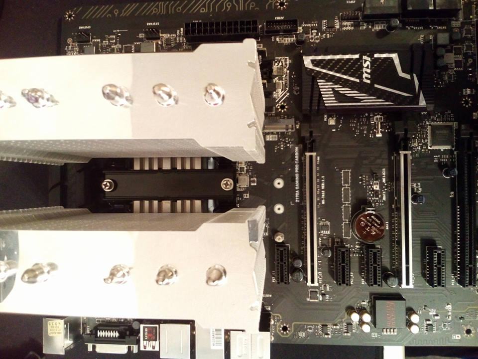

Temperaturwerte und Bilder der Montage des Scythe Fuma in meinem Skylake PC sind hier zu sehen (ohne Vergleichskühler):
3 Lüfter verbaut:
Takt, Konfiguration, Minimum,Maximum
3,5Ghz silent: 24/49
3,5Ghz Full Speed: 24/45
4,1Ghz silent: 24/52
4,1Ghz Full Speed: 23/46

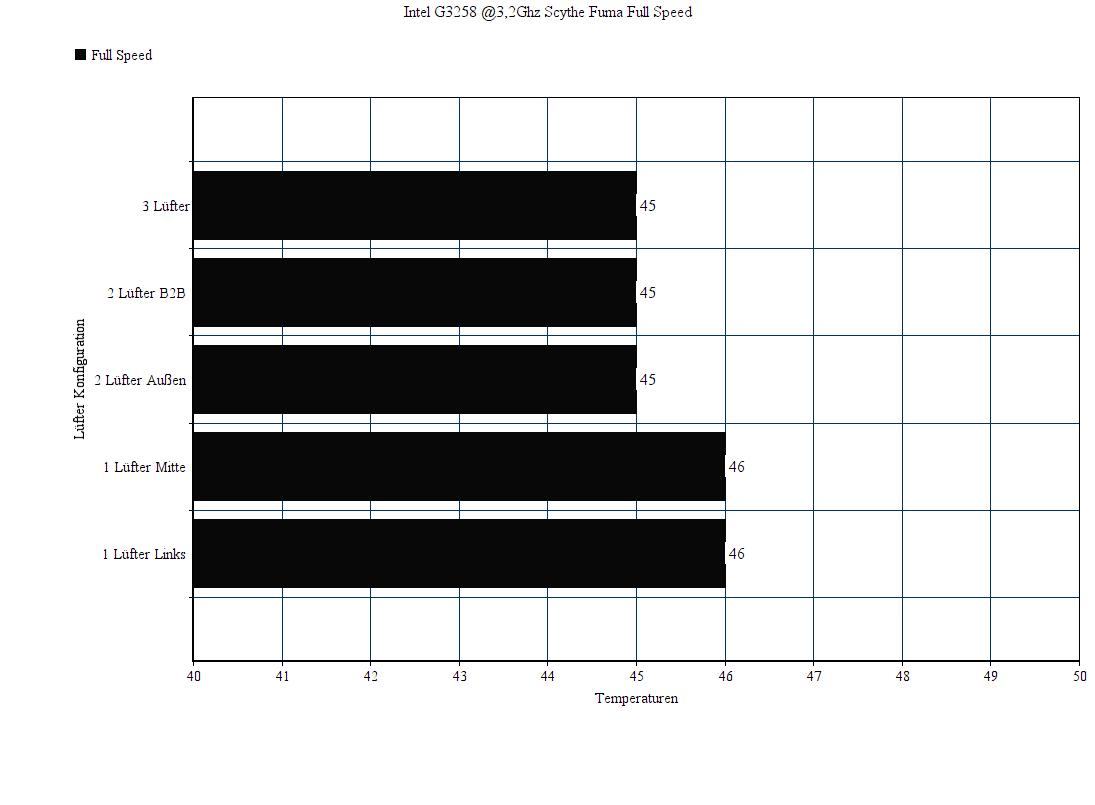

Fangen wir zunächst einmal mit den Werten des Scythe Fuma bei maximaler Lüfterdrehzahl (~1400RPM) bei einem Takt von 3,2Ghz an:
Dem Diagramm ist klar zu entnehmen, dass die maximale Temperatur unter Volllast bei ca. 45-46 Grad lag. Hierbei spielte die Lüfterposition eine eher untergeordnete Rolle.
Die Minimaltemperaturen lagen zwischen 29-31°C bei allen Lüftern, hier gab es nur sehr geringe Temperaturunterschiede.
Die Durchschnittstemperaturwerte werte lagen bei allen Konfigurationen bei ca. 43-44°C.

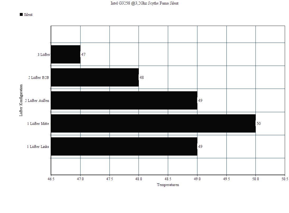

Bei dem selben Grundtakt von 3,2Ghz und dem silent Betrieb (~450Rpm) wurden folgende Werte gemessen:
Hier lassen sich schon etwas deutlichere Unterschiede im Vgl. zu 1400Rpm erkennen.
Am „wärmsten“ war der CPU bei der Montage eines Lüfters in der Mitte. Bei drei montierten Lüftern lag die Maximaltemperatur bei 47°C.
Die Minimaltemperaturen lagen bei 31°C- 33°C und die Durchschnittstemperatur ca. bei 46-47°C unter Volllast.

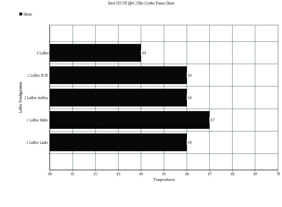

Man mag es schon fast erahnen, aber werden sich die Silent Werte unter 4,2Ghz Takt denen mit 3,2Ghz Takt ähneln?
Fakt ist, sie tun es. Auch hier ist wie unter 3,2Ghz zu erkennen, dass die Temperaturen bei der Montage von drei Lüftern geringer sind als bei einem einzigen, wenn auch nur um 2-3°C.
Die Minimaltemperaturen lagen bei 35-37°C und die Durchschnittstemperatur lag bei ca. 62-63°C.
Auch hier liegen die Temperaturen noch im O.K Bereich, jedoch wer ggf noch weiter übertakten möchte, ist mit drei Lüftern besser aufgesetzt als mit einem.

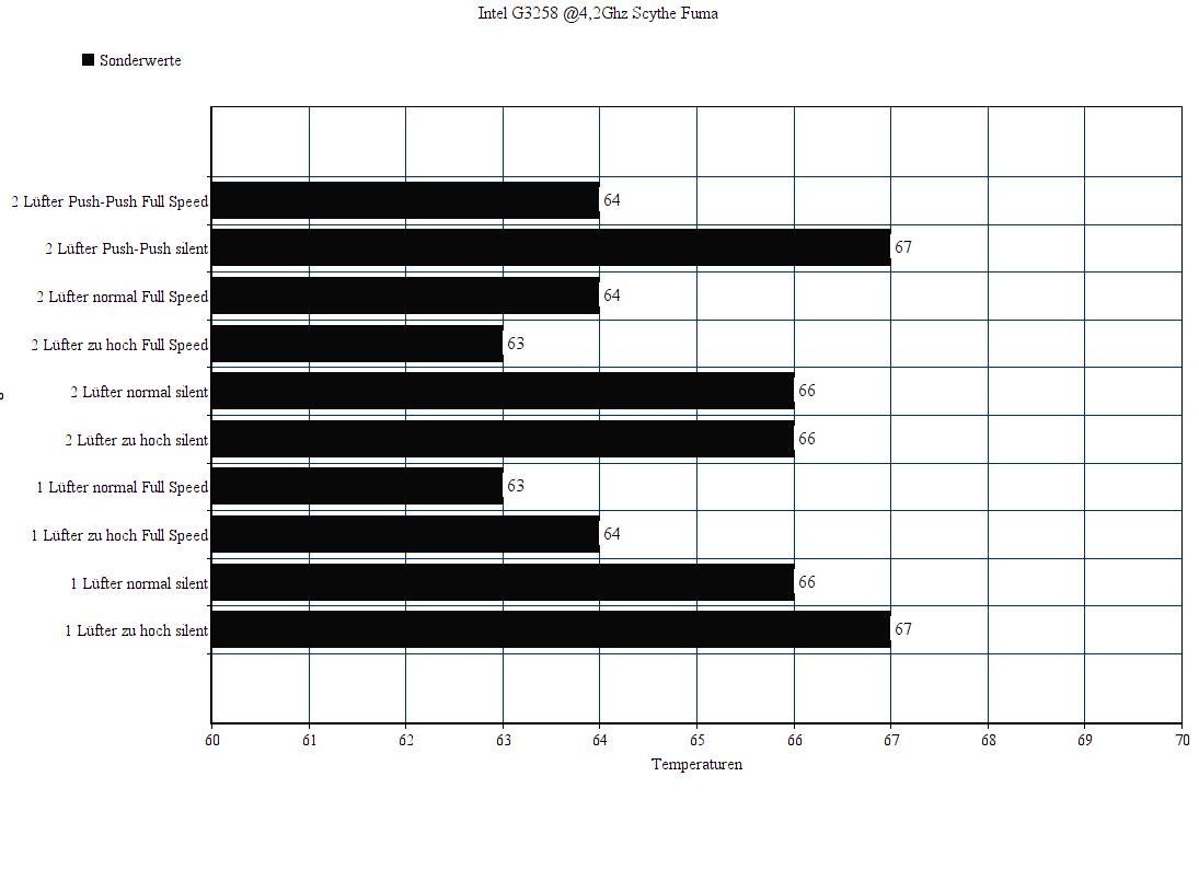

Zuletzt habe ich mir noch die Frage gestellt, ob die Position der Lüfter zwangsläufig eine Rolle spielt ebenso wie die Richtung des Luftstroms.
Daher entschied ich mich einen sowie zwei Lüfter ca. 4cm höher als normalerweise zu montieren (außerhalb des Gehäuses), um zu sehen, ob dies einen gravierenden Unterschied macht. Ebenso wollte ich wissen was denn passiert, wenn man keinen durchgehenden Luftstrom hat, sondern zwei Lüfter gegenseitig sich anblasen. Getestet wurde unter 4,2Ghz im Silent sowie Full Speed Betrieb.
Hier die Ergebnisse:
(Graph siehe erster Kommentar)
Bereits auf den ersten Blick lassen sich keine allzu spektakulären Temperaturunterschiede erkennen, bei zu hohem Anbringen eines Lüfters gibt es gerade einmal 1°C Temperaturunterschied. Und auch bei einer Push-Push Lüfter Konfiguration gibt es maximal einen Grad Temperaturunterschied, dennoch ist es immer empfehlenswert, einen gewissen Luftstrom im PC Gehäuse zu erzeugen und nicht die Lüfter gegeneinander blasen zu lassen bzw. gegenseitig voneinander Luft zu ziehen.
Was können wir nun für ein Fazit aus allen gemessenen Werten ziehen?
Auf den Diagrammen lässt sich unschwer erkennen, dass die Position der Lüfter (links/mittig ; zwei außen/zwei B2B) keinen bzw. nur einen sehr, sehr geringen Unterschied ausmacht. Von daher muss auch nicht zwangsläufig ein dritter Lüfter verbaut werden, da bereits zwei Lüfter einen sehr guten Job ableisten beim Kühlen eines übertakteten G3258. Und wenn wir gerade schon beim übertakten sind, beantworten wir auch gleich die Frage, ob der Scythe Fuma auch für Overclocker speziell geeignet ist.

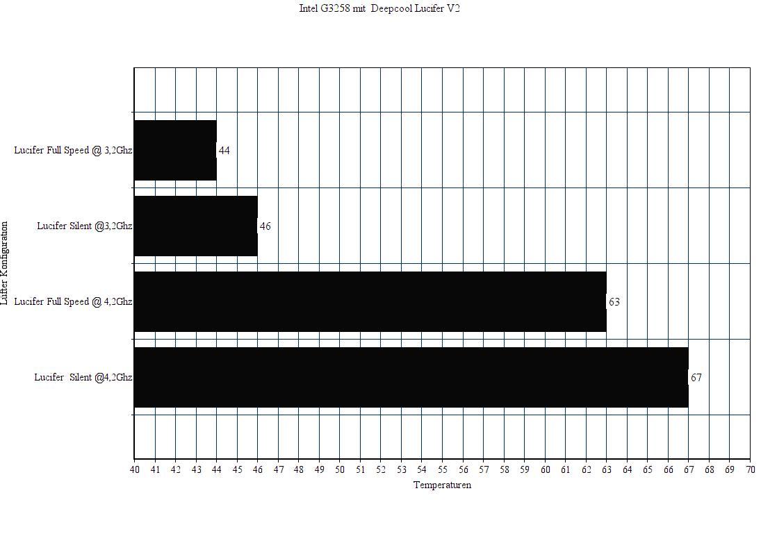

Im Vergleich zu einem Deepcool Maelstrom sowie Lucifer V2 schlägt sich der Scythe Fuma wie folgt:
(Siehe erster Kommentar)
Im Hinblick auf die Maximaltemperaturen waren sowohl der Maelstrom sowie der Lucifer V2 nahezu identisch mit dem Scythe Fuma. Einzig allein die Idle Temperatur war bei den Deepcoolmodellen höher als beim Scythe Fuma.
