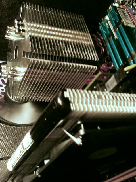

ich lasse 2 dieser boliden (1200er version) in meinem gehaeuse rotieren und kann eigentlich alles aus dem obigen test bestaetigen:
der luefter macht enormen druck, was aber zu einer ziemlich hohen geraeuschkulisse fuehrt... er laeuft bei mir unter cpu- und/oder gpu-volllast bei max. 50% (das sind seltsamer weise noch immer ~820rpm!) und im idle bei 21% (leider werden bei meinen exemplaren die luefterdrehzahlen unter 500rpm nicht mehr weitergeleitet und bei speedfan steht 0rpm, was aber nicht stimmt, denn der luefter dreht munter weiter und ist in meinem system fuer mich bis ca. 25% wahrnehmbar)... egal, bei welcher geschwindigkeit ich den luefter betreibe, ich hoere nur luftverwirbelungen, kein klackern, kein fiepen oder sonstwas - so muss es sein!
die foerdermenge reicht auch gedrosselt voellig aus, um mein silent-system anstaendig zu kuehlen...
temperaturen idle (21%)/last(50%) im vergleich zur zimmertemperatur:
cpu (e6750, ninja 1 rev.2, passiv):14K/23K
gpu (8800gts512, accelero s1 rev.2, 2xkaze-jyu fest auf 5v):21K/32K
chipsatz (passiv):15K/9K)
die temps nochmal bei 100% luefterleistung:
cpu: 4K/15K
gpu: 17K/31K
chipsatz: 7K/8K
gruSZ
