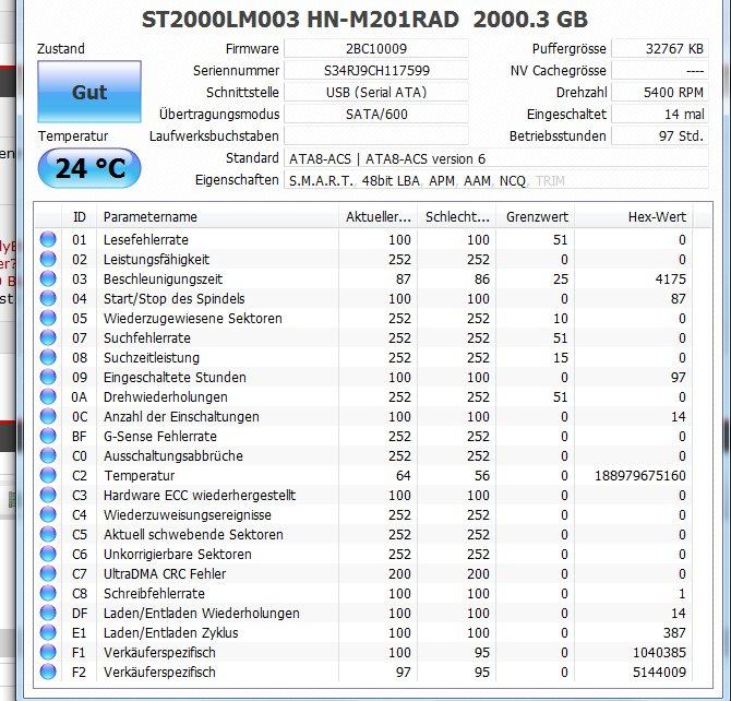

ich habe seit kurzem oben gennante Platte an einem Sat Receiver hängen, allerdings macht es mir etwas Sorgen dass nach 89 Betriebsstunden der Load Retry Count bereits bei 14 ist. Außer Multi Zone Error Rate 1 sonst alles Ok.
Ich hab auch die 1 TB Version dieser Platte, da ist der Wert erst 20 bei allerdings schon über 1400 Betriebsstunden.
Sollte ich die Platte noch tauschen oder ist das eher unbedenklich?
Danke,
Arok
Poste doch mal alle Attribute mit allen Werten, wenn möglich als Screenshot von CrystalDiskInfo.
Hier der Screenshot:
14 Lade- Entladewiederholungen und das entspricht genau der Zahl der Einschaltzyklen, aber da es mehr Start-Stopp Zyklen gibt, dürfte es wohl eher kein Problem der Spannungsversorgung sein. Aber probiere doch trotzdem mal wie sich der Wert entwickelt wennn die Platte an einem aktiven Hub, also einen mit eigener Spannungsversorgung, betrieben wird.
