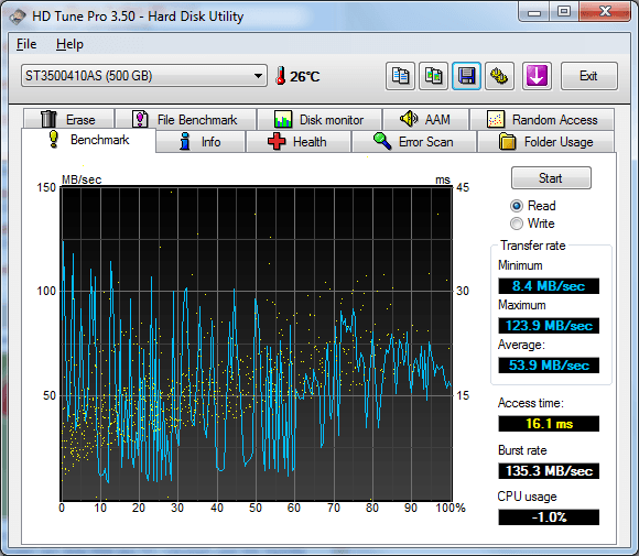

Zur Zeit bereitet mir meine Systemplatte, eine Seagate 7200.12 500GB (ST3500410AS) Kopfschmerzen. Schaut euch mal den HD Tune Bench im Anhang an - das übel oder?
Aufgefallen ist mir, das seit einiger Zeit wenn ich Daten von der Platte kopiere das extrem langsam von statten geht. Laden tut sie aber eigentlich ganz flott und auch Spiele laufen flüssig. Aber wenn ich jetzt z.B. eine Datei auf meine Datenplatte kopiere kirege ich mal 20mb/sek, mal bis zu 40mb/sek, in der Regel aber eher 20.. An der Datenplatte liegts nicht (WD 1TB ECO Green). Die kopiert mit immerhin ca. 60mb/sek.
Meint ihr das liegt an Windows 7 und/oder falschen AHCI Treibern von Intel? Oder denkt ihr eher die Festplatte geht flötten? Defekte Sektoren null, Health zeigt auch nichts negatives an.
Hoffe ihr könnt mir da weiter helfen. Würde die Platte ungern in die RMA schicken weil ich schlicht keinen Ersatz habe - müsste mir dann eine neue Platte für die Zeit kaufen! :(

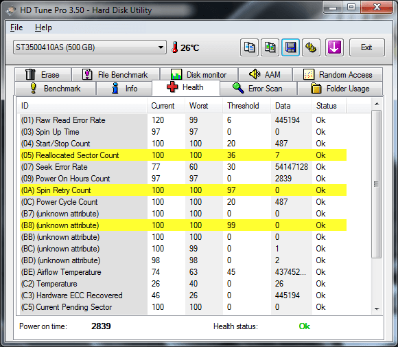

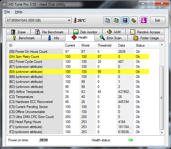

Hm.. die Platte hat 7 defekte Sektoren, die bereits ausgetauscht wurden. Ansonsten sieht der Transferratenverlauf auch ganz übel aus. Entweder du, Windows selbst oder irgendein Programm hat zum Zeitpunkt des Benchmarkdurchlaufs massiv auf die Festplatte zugegriffen, oder sie hat ein Problem.
Um das zu verifizieren boote Windows im abgesicherten Modus und lassen den Benchmark erneut durchlaufen. Wenn die Einbrüche dann wieder so extrem sind, hat die Platte definitiv ein Problem.
Schau auch mal hier: klick!

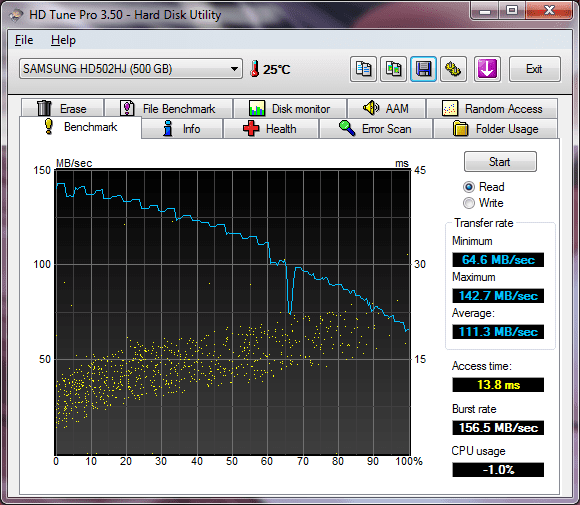

So, Heute endlich die HDs getauscht und System installiert. Läuft rund :)

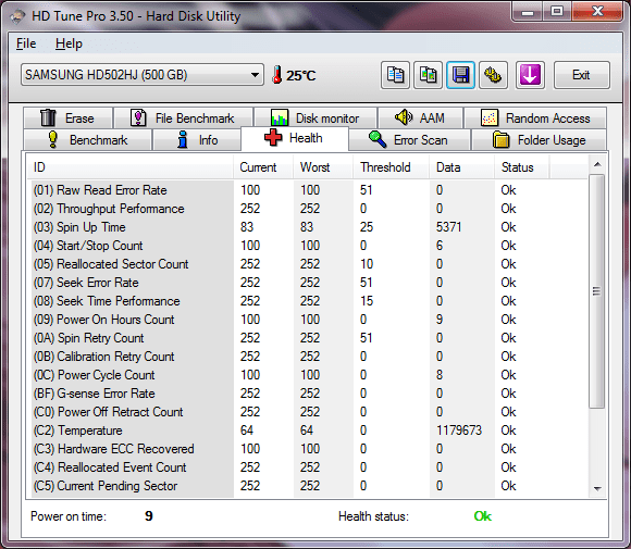

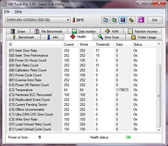

So nach 2 Tagen Betrieb bin ich echt sehr zufrieden mit der Samsung. Die bessere Zugriffszeit und Transferrate macht sich deutlich bemerkbar im Vergleich zu Seagate (bevor diese defekt war, nun sinds sowieso Welten, außerdem friert das System nicht mehr ein). Außerdem extrem leise, keine hochfrequenten Geräusche wie bei der Seagate und minimale Vibrationen.
