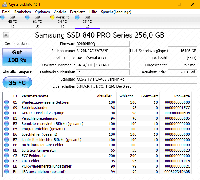

Etwas mehr als 200MB/s sind es also schon! Poste doch bitte mal den Screenshot von CrystalDiskInfo für die SSD im Gehäuse, denn die Werte legen nahe, dass das Gehäuse intern wohl nur SATA 3Gb/s hat und dies sollte dann im Screenshot zu sehen sein. Die Seriennummer kann man sich bei Optionen ausblenden lassen. Eine Messung am oder im Notebook ist unnötig. Mit Alt+Druck erzeugt Windows einen Screenshot des aktiven Fensters in der Zwischenablage, die kann man sich z.B. in mspaint pasten (die weiße Fläche vorher kleinziehen) und dann speichern. wenn Du dann auf "Erweitert" gehst, kannst Du den Anhang hier im Forum hochladen.

Hier ein Screenshot, dafür drückt man aber ALT+Druck, und hat nur das aktive Fenster kopiert. Ohne ausschneiden.
Oder man nimmt seit Windows 7 das "Sniping Tool", und schneidet von Hand im Bildschirm das Fernster aus (ist evtl. nicht so genau am Rand), und speichert es direkt ab (ohne "Paint" etc.).
Wie erwartet scheint der USB-SATA Bridgechip nur SATA 3Gb/s zu können und es gibt wohl auch Kommunikationsprobleme zwischen dem SATA Host Controller und dem Controller der SSD. Da der USB-SATA Bridgechip auf der Platine der Host Controller der SSD ist, steckt sie entweder nicht ordentlich auf der Buchse oder da ist was anderes was einen guten Kontakt verhindert. Schau mal ob der Rohwert vom Attribut C7 steigt, wenn ja, dann ist da akut ein Problem vorhanden.

Man sollte USB Platten niemals ohne "Hardware sicher entfernen" einfach abziehen, schon gar nicht SSDs. Die Ultra-DMA CRC Fehler dürften aber nicht davon kommen. Alleine schon weil es 0x1018 = 4120 davon gibt, aber nur 0x2C = 44 POR Wiederherstellungen, also unerwartete Spannungsabfälle.
Wenn von Seagate wirklich nicht vorgesehen gewesen wäre, dass da was anderes als eine 5TB-HDD rein kommt, würde die SSD darin gar nicht laufen. Richtig ist aber, dass SATA 3Gb/s für eine HDD locker reicht, die schnellsten 3.5" HDDs schaffen ja gerade knapp über 260MB/s und dies auch nur auf den äußeren Spuren. Dafür reicht SATA 3Gb/s noch aus.
