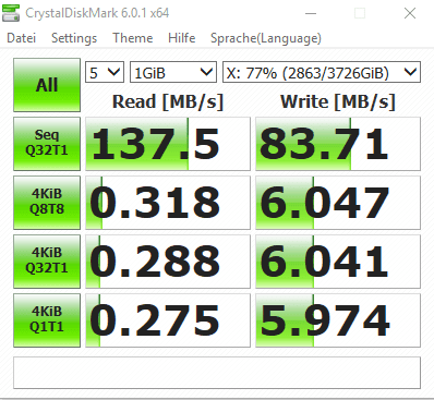

Ich habe die ST4000DM004 vor etwa 9 Monaten als Datengrab gekauft und seitdem im Einsatz. Das Betriebsystem läuft auf einer SSD.
In anderen Threads habe ich gelesen, dass über CrystalDisk Info und Mark einiges herausgelesen werden kann.
Mir sagen die Zahlen jedoch leider nicht genug.
Den Test im Crystaldiskmark habe ich mehrmals laufen lassen, dabei war eigentlich nur der Read Wert vom ersten Test unterschiedlich (2x: 50 MB/s, jetzt 137.5 MB/s)
Manchmal fühlt sich das Arbeiten mit der Festplatte so an, also wäre sie mit sich selbst beschäftigt. Vor allem beim Kopieren von Bildern im 3-10 MB Bereich.
Als Hinweis noch: Ich habe die Festplatte komplett mit VeraCrypt verschlüsselt (AES, 256 bits Key size, 128 bits Block size), Daher geht auch das Defragmentieren im Windows nicht.
Was denkt ihr? Danke für Eure Hilfe!

Die S.M.A.R.T. Werte sind bestens.
Die hat SMR (Shingled Magnetic Recording) und hat damit auch einen OnDisc Cache (hier beschrieben), kann also einige GB schnell auf die besonderen Spuren schreiben die kein SMR haben und muss die Daten danach dann auf ihre endgültige Position verschieben. Daher ist es bei HDDs mit SMR normal das diese, wenn sie nach Schreibvorgängen wieder Idle sind, noch eine Weile arbeiten und das vor allem die Schreibperformance schwankt, eben je nachdem ob die Daten in den OnDisk Cache kommen oder nicht. Schau aber auch mal auf die 6MB/s bei 4k Schreiben, die erreicht keine normale HDD, aber die Daten können eben auch in beliebiger Reihenfolge in den OnDisk Cache geschrieben werden.
