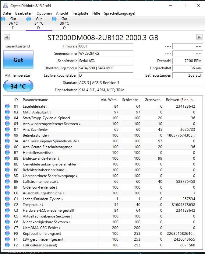

Liste mal bitte die Smart Werte deiner SSD und HDD Laufwerke per Screenshot mit CrystalDiskInfo, auch die obere Laufwerk Bezeichnung inklusive Firmware ist wichtig.
CrystalDiskInfo listet C7 UltraDMA-CRC-Fehler nicht als Problem, du kannst also 100% Laufwerk Gesamtzustand haben obwohl C7 tausende Einträge hat und den PC abstürzen lässt.
Bei C7 UltraDMA-CRC-Fehler sollten hinten bei Rohwert keine Einträge (0) sein.
Sind bei UltraDMA-CRC-Fehler Einträge vorhanden, deutet das auf defekte SATA Kabel, defekte Controller im Laufwerk oder auf dem Mainboard, oder einen Software Fehler.

Hier die Werte:

20.02 / Update: SATA Kabel gewechselt, Problem besteht nach wie vor.
C1 Laden/ Entladen Zyklus hat schon 257 534 Einträge bei nur 268 Betriebsstunden, das ist nicht normal diese HDD hält nicht lange.
Die HDD bzw. die schreib/lese Köpfe werden ca. alle 4 Sekunden geparkt, das kann nur ein Firmware Fehler sein.

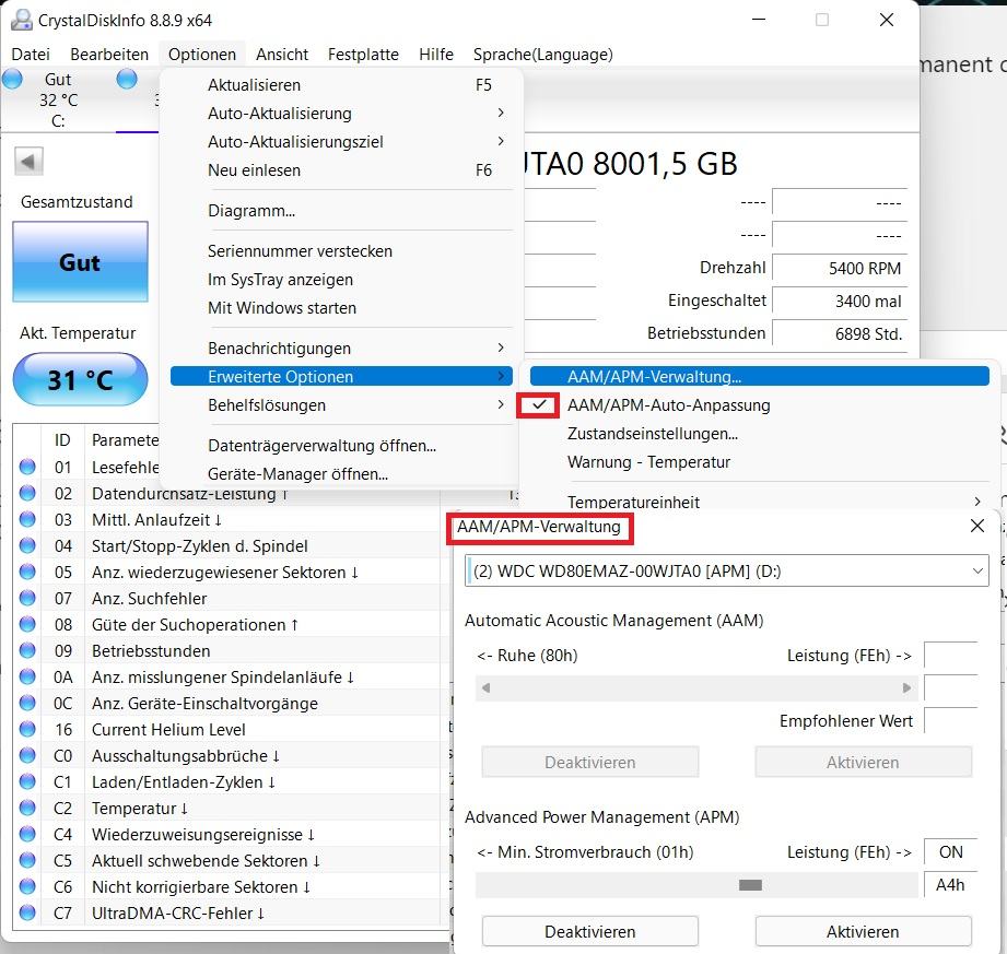

Mit CrystalDiskInfo kann man das wahrscheinlich deaktivieren, Menü Optionen - Erweiterte Optionen - AAM/APM Verwaltung, wo man sowohl das Automatic Acoustik Management (AAM) als auch das Advanced Power Management (APM) beeinflussen und anpassen kann.
Die Einstellungen müssen übernommen und gespeichert werden Haken bei AAM/APM Autoanpassung, CrystalDiskInfo muss mit Windows gestartet werden (in den Windows Autostart einfügen) .
