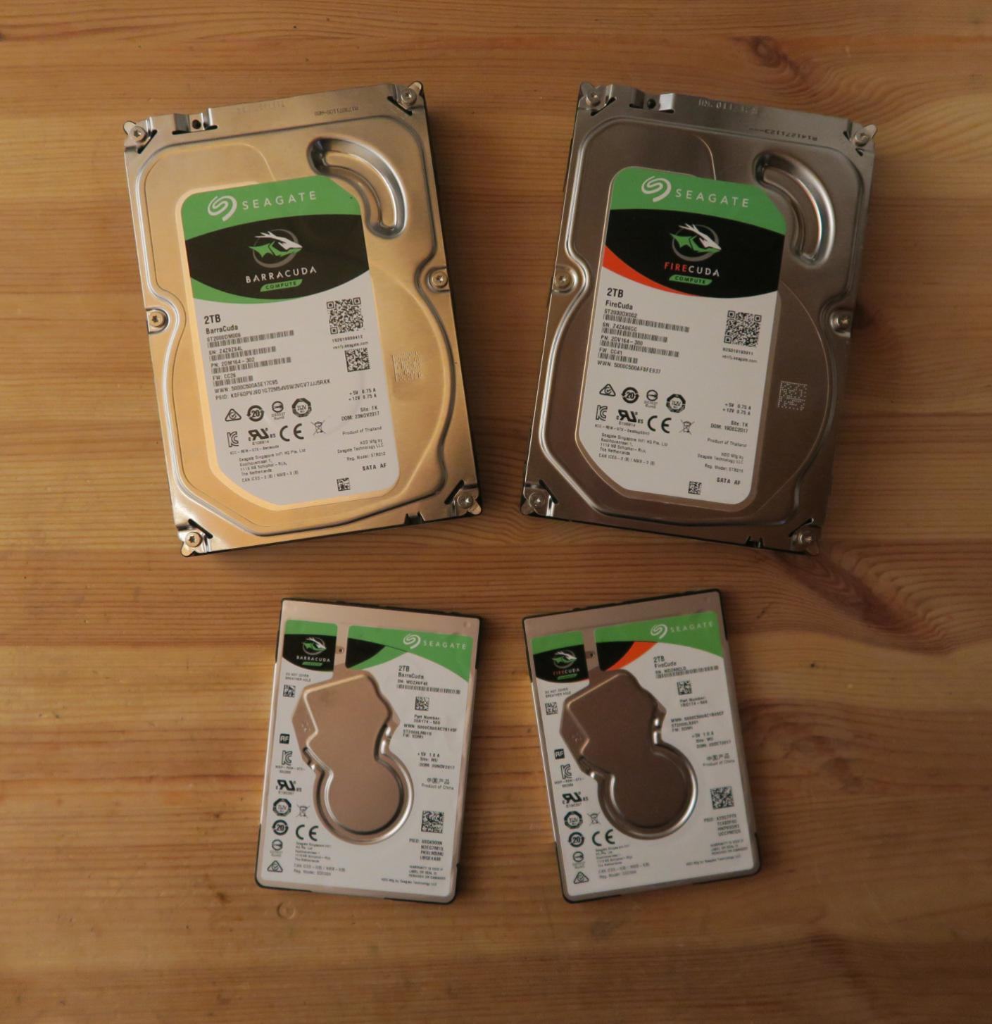

Für den Test wurden mir von Seagate jeweils eine BarraCuda und FireCuda in den Größen 2,5" und 3,5" mit 2 TB zur Verfügung gestellt. An dieser Stelle nochmal ein großes Dankeschön dafür!
Durch die gleiche Kapazität aller Festplatten sollte eine gute Vergleichbarkeit der Ergebnisse resultieren, da die technischen Unterschiede bis auf den zusätzlichen Flash-Cache der FireCudas minimal ausfallen sollten.

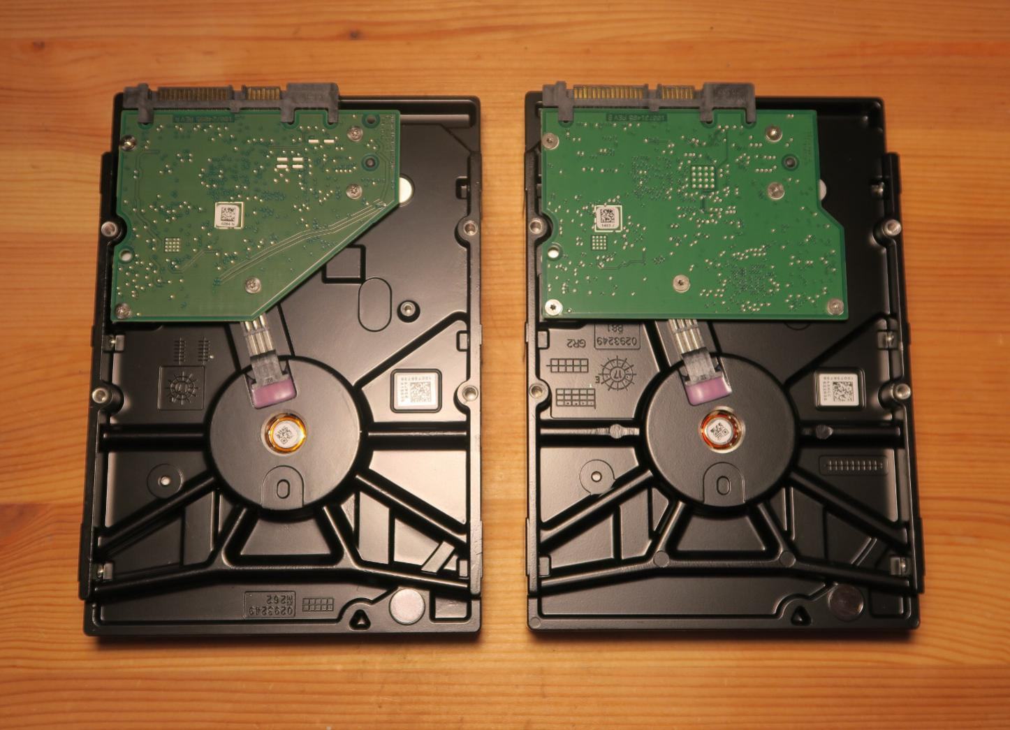

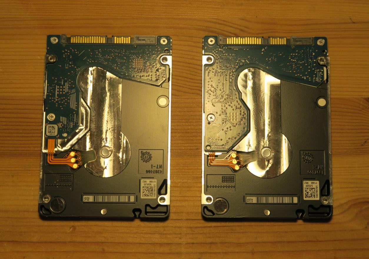

Größe der Platinen
Betrachtet man die Festplatten genauer fällt auf, dass die Festplatten äußerlich sehr ähnlich und die Gehäuse nahezu identisch sind. Lediglich die Platinen der FireCudas sind etwas größer. Vermutlich wird auf der zusätzlichen Fläche der NAND MLC Baustein für den Flash-Cache untergebracht.
Links BarraCuda 2,5" / Rechts FireCuda 2,5"
Links BarraCuda 3,5" / Rechts FireCuda 3,5"

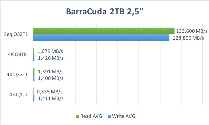

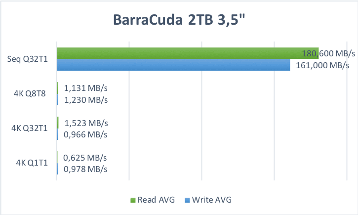

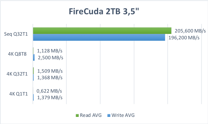

fio-cdm - CrystalDiskMark 6
Für eine Übersicht über die grundlegende Leistung der einzelnen Festplatten, habe ich die Tests aus CrystalDiskMark 6 herangezogen. Zum Testen mit fio war es notwendig, entsprechende Job-Skripte zu erstellen. Unter dem folgenden LINK ist das Tool fio-cdm verfügbar, welches die Tests aus CrystalDiskMark 3 abbildet. Da ich die Tests aus CrystalDiskMark 6 durchführen wollte, habe ich das Tool geforkt und angepasst, so dass die Tests CrystalDiskMark 6 entsprechen. Unter dem folgenden LINK ist mein Fork verfügbar. Die Tests sollten nahezu identisch mit CrystalDiskMark 6 sein, können jedoch leicht abweichen.
Das geforkte fio-cdm Skript wurde pro Festplatte fünf mal ausgeführt, die Testergebnisse zeigen den Mittelwert aller Testdurchläufe. Die Testergebnisse sehen wie folgt aus:
BarraCuda 2,5"
FireCuda 2,5"
BarraCuda 3,5"
FireCuda 3,5"
Fazit fio-cdm
Wie zu erwarten bieten die Festplatten sequentiell gute Datenraten, bei zufälligen Zugriffen bricht die Datenrate jedoch ein. Es wurde bei jedem Durchlauf mit neuen zufälligen Daten getestet, so dass keine Cache-Mechanismen wirken konnten. Interessant ist, dass die 2,5" Firecuda bei zufälligen Schreibvorgängen langsamer als die 2,5" BarraCuda ist, ansonsten jedoch sehr ähnliche Werte bei Lesevorgängen und sequentiellem Schreiben bietet. Bei den 3,5" Festplatten ist die FireCuda deutlich schneller, besonders erkennbar bei sequentiellen Datenraten. Auffällig ist auch, dass die 3,5" FireCuda bei zufälligen Schreibzugriffen schneller als die BarraCuda 3,5" ist und sie außerdem schneller zufällig schreiben als lesen kann. Eventuell ist das langsamere Lesen bei zufälligen Zugriffen durch Zwischenzugriffe auf den Cache zurückuführen. Diese könnten erfolgen, bevor auf die eigentliche Festplate zugegriffen wird. Insgesamt liefern alle Festplatten ein solides Ergebnis, von Leistungen einer SSD sind sie wie zu erwarten jedoch weit entfernt.

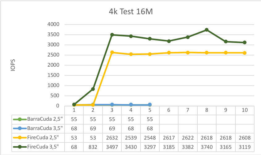

4K Test 16M
Beim 4K Test mit 16M Daten ist die Beschleunigung der FireCuda Festplatten deutlich zu erkennen. Während alle Festplatten im ersten Durchlauf nahezu identische IOPS Werte liefern, ist ab dem zweiten Testdurchlauf bereits eine Verbesserung der IOPS der FireCudas erkennbar. Beim dritten Durchlauf arbeitet der Flash-Cache der FireCudas optimal und liefert ~48 mal (2,5") bzw. ~50 mal (3,5") mehr IOPS als die Mechanik der BarraCudas. Eine weitere Verbesserung nach mehr als drei Testdurchläufen war nicht erkennbar. Die Spitzenwerte lagen bei 2632 bzw. 3740 IOPS. Die Samsung 850 SSD erreichte unter gleichen Testbedinungen ca. 19000 IOPS.

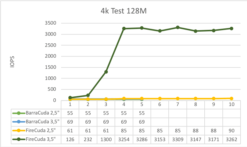

4K Test 128M
Der 4K Test mit 128M Daten lieferte überraschenderweise nahezu keine Verbesserung bei der 2,5" FireCuda. Die 3,5" FireCuda benötigte diesmal drei Testläufe um den Flash-Cache optimal anzulernen. Ab dem vierten Testlauf wurden ähnliche IOPS Werte wie beim 4K Test mit 16M Daten erzielt. Die Samsung 850 SSD lieferte erneut ca. 19000 IOPS unter den selben Testbedingungen.

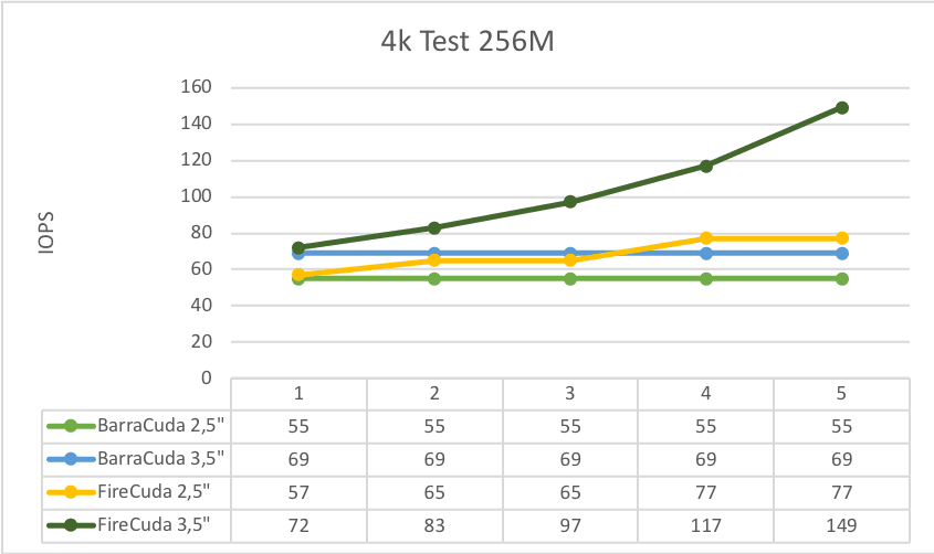

4K Test 256M
Beim 4K Test mit 256M Daten erreichte die 2,5" FireCuda erneut nahezu keine Verbesserung der IOPS. Die 3,5" FireCuda zeigte diesmal bis zum fünftem Testlauf eine stetige Verbesserung der IOPS. Ab dem sechsten Testlauf war keine Veränderung mehr feststellbar. Am Ende erreicht die 3,5" FireCuda nur noch eine Verdopplung der IOPS. Die Samsung 850 SSD lieferte wie bei den vorherigen Tests erneut ca. 19000 IOPS.
