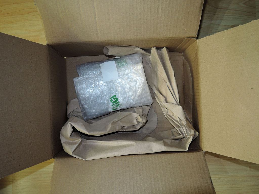

1 Lieferung
Die Festplatte wurde von Amazon geliefert, womit die Verantwortung der Verpackungsqualität wohl nicht bei Seagate zu suchen ist. Die erste (falsche) Festplatte wurde miserabel Verpackt versendet, zum Glück musste ich die Platte nicht behalten.
Die zweite (richtige) Festplatte wurde dann akzeptabel, aber lange nicht gut verpackt versendet:

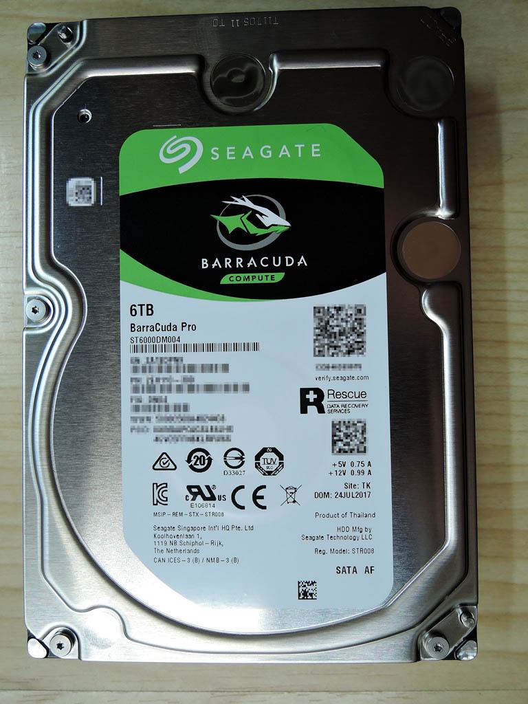

3 Verarbeitung und Erscheinungsbild
Bei einer Festplatte sollte es hierzu nicht allzu viel zu sagen geben. So auch hier, die Festplatte macht einen sehr soliden optischen sowie haptischen Eindruck.

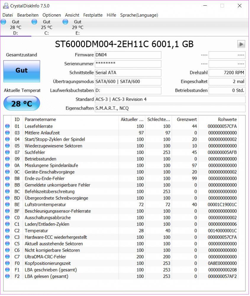

Beim ersten Einschalten verlief alles wie gewohnt. In Windows wurden dann zu allererst die SMART Werte begutachtet und keine Auffälligkeiten festgestellt.

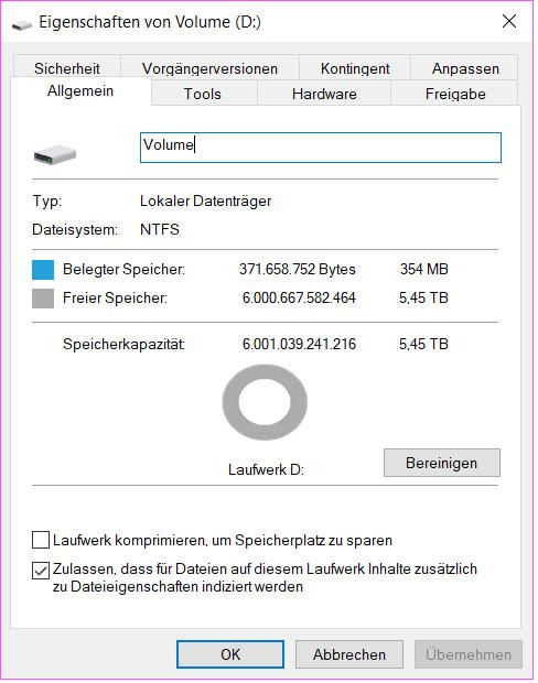

Danach wurde die Festplatte formatiert um den real verfügbaren Speicherplatz zu begutachten.
attachment.php

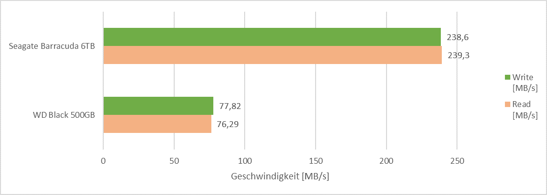

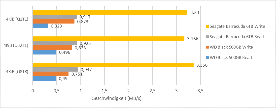

Als Synthetischer Benchmark wurde Crystal Disk Mark 6 verwendet. Der Benchmark wurde mit einer leeren SG Barracuda Pro und einer sehr vollen WD Caviar Black durchgeführt. Hier die Ergebinsse:
attachment.php
Und Sequenziell:
attachment.php
Man sieht eindeutig, dass die WD Black schon ein paar Jahre auf dem Buckel hat und Performancemäßig die Seagate Barracuda deutlichst schneller ist, teilweise um den Faktor 5!

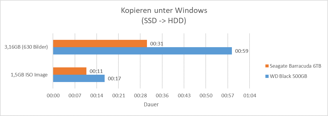

Nachdem der synthetische Benchmark abgeschlossen war, habe ich ein paar Dateien von der SSD auf die HDDs kopiert, um die Geschwindigkeiten zu vergleichen.
attachment.php
Auch hier wurde schnell klar, dass die Seagate um den Faktor 1,5 bis fast 2 schneller ist als die WD Black.

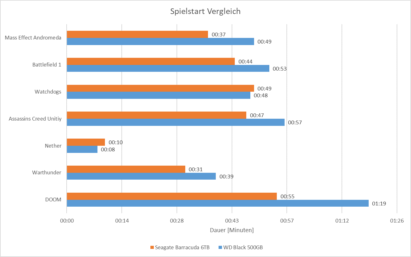

Nach dem Klonen konnten dann die Spiele getestet werden, da der Haupteinsatzzweck der Platte bei mir beim Spielen liegt.
attachment.php
Auch hier schlägt sich die Seagate Barracuda wieder sehr ordentlich im Vergleich zur WD Black.
