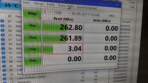

Beim Benchmark "Zugriffszeit Lesen" war das Geräusch, was sonst nur ganz leicht auftritt, konstant hörbar.

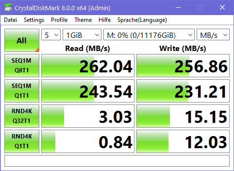

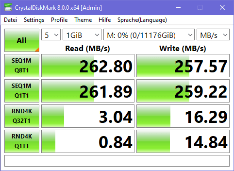

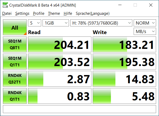

Wieso zeigt Chrystal Disk Mark nur 8 TB? Leer sollte sie 250MB/s schaffen.

weil ich 2 Partitionen erstellt habe, eine mit 8 und eine mit 4 TB. Und es sind schon ca 6TB an Daten drauf, verteilt auf beide Partitionen.

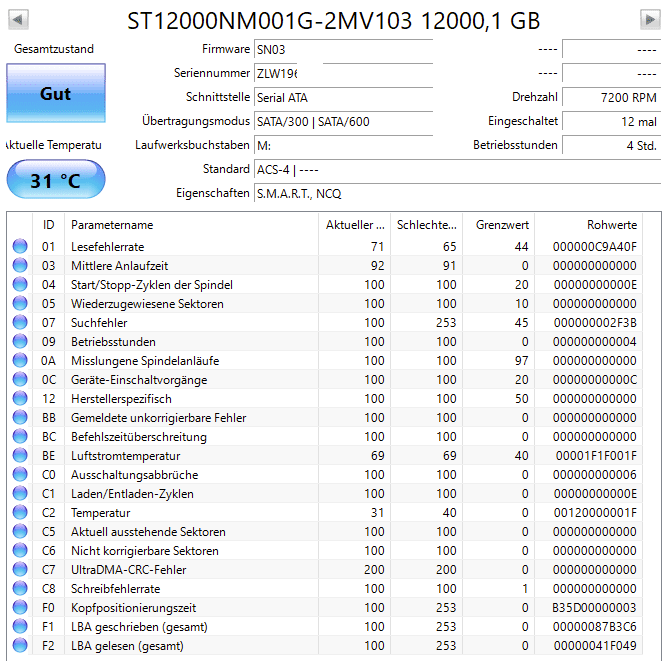

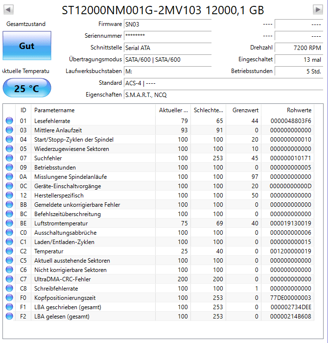

Was macht sie für Speed in Crystaldiskmark ? Wie schauen die Smartwerte/Chrystaldiskinfo aus ?
Hier an SATA 2 angeschlossen.
Hier SATA3
Bei allen RND-Vorgängen übrigens auch auffällige, unangenehme Festplattengeräusche
Bei deiner Festplatte handelt es sich um eine Exos X16-12TB, nicht um eine X14. Deine SMART-Ergebnisse lassen sich durch einen Kurz-Test bei Seatools nochmal verifizieren, jedoch sehe ich da direkt keine Aufälligkeiten. Eine Enterprise HDD darf laut sein und ist dies in den meisten Fällen auch.

Das Geräusch ist ganz normal. Höre da jetzt nichts was mich beunruhigen würde.
262 MB ist auch Top.
