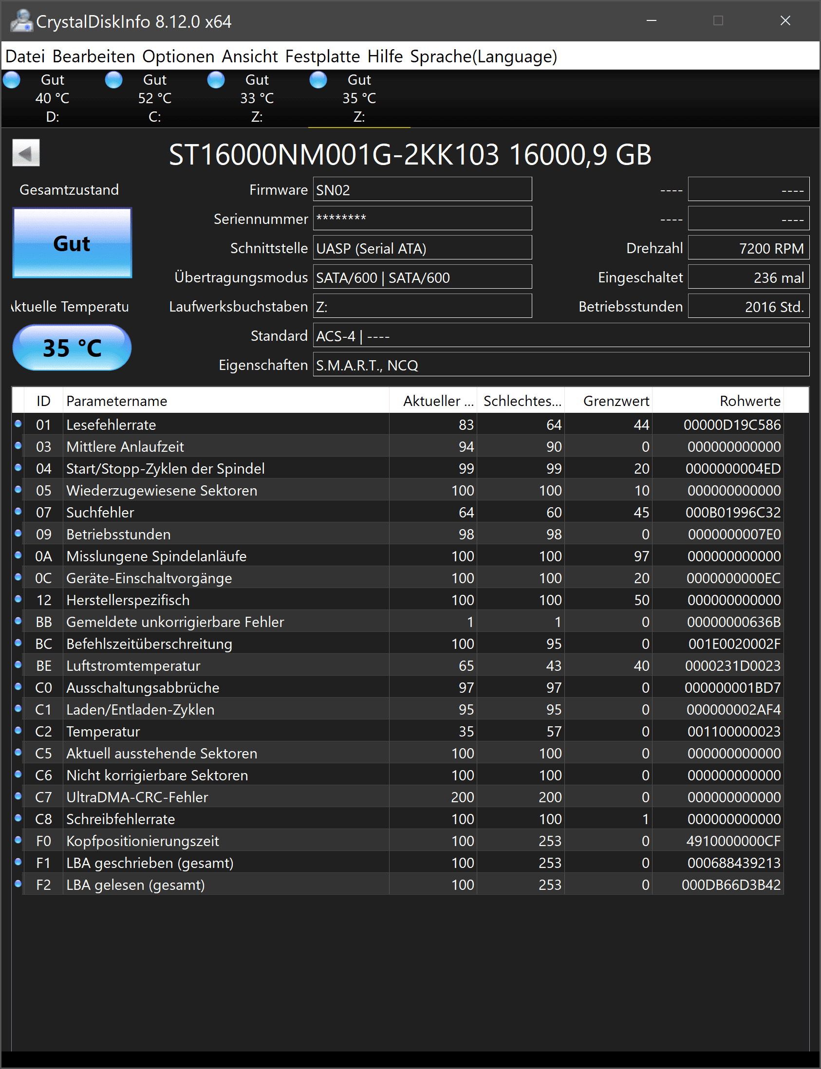

Hallo ich habe gesehen das es hier auch Seagate Mitarbeiter gibt, ich habe eine 16 TB Seagate Festplatte, die hatte massive Probleme gemacht.
Ich habe die Vermutung das es an dem USB Controller liegt, die hat sich öfters im laufenden Betrieb verabschiedet. Ich hatte da wichtige Daten drauf deshalb habe ich diese aus dem Gehäuse geholt und in einem externen USB 3.1 Gehäuse von Thermaltake gepackt. Habe diese dann mit Parted Magic leer gemacht also Daten auf eine andere Platte gezogen. Dann mit MiniTool Partition Wizard platt gemacht und neu formatiert. Jetzt läuft alles so weit bis ich Seatools für Windows startet, dann verschwindet die Platte und Windows sagt mir das es ein Fehler mit der Festplatte gibt. Dann muss ich die Festplatte abschließen und wieder anschließen dann wird diese wieder angezeigt. Ich habe mit CrystalDisk die Smart werte mal ausgelesen und würde gerne wissen was die Werte mir sagen wollen, ich kann diese nicht interpretieren. Bis jetzt kann ich auch wieder Daten auf die Festplatte rüberkopieren. Die Platte ist eigentlich nicht so alt, deshalb wundere ich mich wieso ich diese Probleme hatte.
@seagatesurfer
Code:
 Model : ST16000NM001G-2KK103
        Firmware : SN02
   Serial Number : ********
       Disk Size : 16000,9 GB (8,4/137,4/16000,9/16000,9)
     Buffer Size : Unbekannt
     Queue Depth : 32
    # of Sectors : 31251759104
   Rotation Rate : 7200 RPM
       Interface : UASP (Serial ATA)
   Major Version : ACS-4
   Minor Version : ----
   Transfer Mode : SATA/600 | SATA/600
  Power On Hours : 2014 Std.
  Power On Count : 233 mal
     Temperature : 27 C (80 F)
   Health Status : Gut
        Features : S.M.A.R.T., NCQ
       APM Level : ----
       AAM Level : ----
    Drive Letter : G:
-- S.M.A.R.T. --------------------------------------------------------------
ID Cur Wor Thr RawValues(6) Attribute Name
01 _83 _64 _44 00000AFD06AC Lesefehlerrate
03 _94 _90 __0 000000000000 Mittlere Anlaufzeit
04 _99 _99 _20 0000000004EA Start/Stopp-Zyklen der Spindel
05 100 100 _10 000000000000 Wiederzugewiesene Sektoren
07 _64 _60 _45 000A019433B5 Suchfehler
09 _98 _98 __0 0000000007DE Betriebsstunden
0A 100 100 _97 000000000000 Misslungene Spindelanläufe
0C 100 100 _20 0000000000E9 Geräte-Einschaltvorgänge
12 100 100 _50 000000000000 Herstellerspezifisch
BB __1 __1 __0 00000000636B Gemeldete unkorrigierbare Fehler
BC 100 _95 __0 001E0020002D Befehlszeitüberschreitung
BE _73 _43 _40 0000221B001B Luftstromtemperatur
C0 _97 _97 __0 000000001BD4 Ausschaltungsabbrüche
C1 _95 _95 __0 000000002AEE Laden/Entladen-Zyklen
C2 _27 _57 __0 00110000001B Temperatur
C5 100 100 __0 000000000000 Aktuell ausstehende Sektoren
C6 100 100 __0 000000000000 Nicht korrigierbare Sektoren
C7 200 200 __0 000000000000 UltraDMA-CRC-Fehler
C8 100 100 __1 000000000000 Schreibfehlerrate
F0 100 253 __0 1A0F000000CE Kopfpositionierungszeit
F1 100 253 __0 00062FEA7787 LBA geschrieben (gesamt)
F2 100 253 __0 000DB4D759A9 LBA gelesen (gesamt)

SeagateSurfer war schon lange nicht mehr Online :( Was sagt denn der Short-Test von SeaTools-For-Windows?
Wie oben erwähnt stürzt die Platte ab wen ich das Tool starte leider, keine Ahnung wieso.
Gibt es ein Programm was ich sonst noch testen kann?
Dann würde ich ein Supportticket aufmachen bei Seagate. Du hast ja noch Garantie.
Wenn ich richtig lese aht die Festplatte recht viele gemeldete unkorrgierbare Fehler. Vlt kann @Holt nochmal genauer was dazu sagen
Hier ein aktueller Screenshot von der Seagate, zum Thema Garantie weiß ich nicht ob das geht habe 2 Hürden.
1. das war eine externe Platte wo ich die Platte ausgebaut hatte
2. per Kleinanzeigen gekauft war neu aber ohne Rechnung
Ich denke diese 2 Punkte werden mir zum Verhängnis.
Was bedeutet eigentlich aktueller Wert, schlechtester Wert und Grenzwert?
Wie kann ich diese Werte intepretieren?

schaue mal bei segate nach ein FW updated desweiteren dort ein grantie check machen nur von der HDD
und wen es nach 5-10min pasiert kann es sein das die usb schnitstelle in den stenby geht
Habe die Seagate wieder an dem USB Controller von Seagate gepackt dann geht es, wo kann ich nach dem Update gucken?
Und wie bestimme ich dann das richtige FW?
Mache gerade mit Seatools eine lange Reparatur, das komische ich sehe kein Fortschritt oder dauert es etwas bis ich einen Fortschritt sehe?
Von wichtigen Daten die man nicht verlieren möchte, hat man immer, also zu jedem Zeitpunkt, mindestens ein ordentliches Backup zu haben, wenn man sie nicht verlieren möchte. Ein ordentliches Backup steht immer auf einem Datenträger der in einem anderen Gehäuse steckt wie der/die Datenträger mit den originalen Daten. Also z.B. in der Cloud, auf einem NAS oder eben auf (weiteren) USB Platten die nur dafür dienen und nur zum Erstellen, Prüfen und Aktualisieren des Backups angeschlossen werden, nur so lange angeschlossen bleiben wie dies dauert und danach z.B. bei Windows mit "Hardware sicher entfernen" abgemeldet und sicher aufbewahrt werden!
Auffällig sind hier zwei Werte:
Was genau diese "unkorrigierbare Fehler" ist meines Wissen nach leider nicht dokumentiert, wenn doch jemand eine Aussage von Seagate darüber findet, bitte her damit. Es schreint aber sowas wie das Sammelbecken für alle Fehler zu sein die nicht zu anderen Attributen passen. Die Ausschaltungsabbrüche sind unerwartete Spannungsabfälle und solche sollten vermieden werden, eben auch indem man bei USB Platten Hardware sicher entfernen" nutzt, weil nur dann der Platte mitgeteilt wird, dass gleich die Spannungsversorgung unterbrochen wird. Dies ist bei SSDs noch wichtiger als bei HDDs, weshalb ich auch nie verstehen werden, wenn jemand schreibt es wäre nicht nötig, wenn die Richtlinien zum Schreibcache von Windows entsprechend eingestellt wären, diejenigen kennen sich einfach nicht mit HDDs und SSDs aus und betrachten nur den Schreibcache von Windows.
Bei der Hohen Anzahl die weit über der Anzahl der Einschaltungen liegt, dürfte es aber einen anderen Grund geben, entweder das Netzteil des Gehäuses, dessen Kabel oder Steckt, die Buchse im Gehäuse selbst oder auch die Steckverbindung zwischen Gehäuse und Platte und wenn dies in beiden Gehäusen auftritt, käme auch die Platine der HDD in Frage, man sollte eben auch nie auf die Platine fassen oder gar Druck auf diese ausüben. Bei Problemen mit der Spannungsversorgung ist es natürlich kein Wunder, wenn die Platte immer wieder verschwindet.
Die lange Reperatur kann schon einige Stunden dauern.
Geh einfach auf die Seagate Website, registriere dich und gib die Seriennummer ein. Wenn dort ein Datum in der Zukunft und kein Datum nahe des Produktionszeitpunkts (OEM) ist, einach mal ein Ticket aufmachen.
Firebl habe ich eingeben gibt leider kein FW Update.​
Der Vorschlag mit dem FW Update kam von Stukas, aber wie ich schon schrieb, scheint es ein Problem der Spannungsversorgung zu sein.
Für die HDD gibt es ein Firmware-Update. Aber das Update behebt nicht den Fehler. Die Firmware läßt sich mit Seatools downloaden, aber nicht installieren. Zum Firmware-Update wird das Programm Seaquest, aber das wird über Kommandozeilen gesteuert. Anfängertauglich ist Seachest damit nicht.
Ich würde die Platte mal direkt an einen Sata-Port des Computers anschließen und wenn es kein Backup gibt, versuchen alle Daten zu sichern.
Die lange Reparatur mit Seatools dauert bei 16TB bestimmt über 20 Stunden.
Bei meinen 7 Exos X16 steht der Zähler "Gemeldete unkorrigierbare Fehler" auf 100 und damit auf 0 Fehlern.
Die Anzahl der Fehler dürfte im Rohwert stehen, nicht im Aktuellen Wert, der ist immer nur die Interpretation des Controllers zu dem jeweiligen Attribut.
Bei den ganzen Fehlern, warum stehen in dem CDI Screen eigentlich 2 Laufwerke mit dem Buchstaben Z mit unterschieflichen Temperaturen?
Das habe ich mich auch gefragt, in echt hat jedes Laufwerk einen eigenen Buchstaben.
Und was kann man aus meinen Werten rauslesen?
Ich lasse das mal laufen die Reparatur ist schon bei ca. 10 %.
Gibt es eine Anleitung für das Updaten der HDD?
Das mit der Seriennummer auf der Website registrieren bezog sich auf deinen Garantie-Status. WIe schauts da aus?
Da ist ein übergreifende Volumen eingerichtet.
Nicht unbedingt, aber poste mal einen Screenshot der Datenträgerverwaltung, achte auf die Einteilung der Bereich (man kann die Grenze zwischen dem oberen und unteren verschieben) und wo ggf. derr Scrollbalken im unteren Bereich steht.
Das hatte ich doch schon in Post #8 geschrieben. Der Rest ist in Ordnung, auch die Lese- und Suchfehler. Bei Seagate sind nämlich die Rohwerte der Attribute Seek Error Rate, Raw Read Error Rate und Hardware ECC Recovered nicht einfache Zählerstände der Fehler, sondern enthalten die Fehlerzähler nur in den 2 höchsten Bytes (die linken 4 Stellen bei hexadezimaler Anzeige der Rohwert in CrystalDiskInfo) und die rechten 8 Stellen (4 Byte) sind der Zähler der Vorgänge dar.
So die lange Reparatur hat die Festplatte bestanden, was genau wird da gemacht?
Hier sind aktuelle S.M.A.R.T Werte, kann glaube sein das sich da nicht viel getan hat.

Schau wie mal auf die beiden Attributen die hier relevant sind:
C0 _97 _97 __0 000000001BD8 Ausschaltungsabbrüche
Nur C0 hat sich geändet, es gab 4 weitere unerwartete Spannungabfälle. Du schriebst ja, Du hättest sie in ein andere Gehäuse ("in einem externen USB 3.1 Gehäuse von Thermaltake") gepackt, waren die S.M.A.R.T. Werte gezogen worden sie sie schon in diesem Thermaltake Gehäuse war? Gegenüber dem Screenshot in Post #5 ist es nur ein unerwarteter Spannungsabfall mehr. Wenn Du sie einfach ausgeschaltet oder abgezogen hast ohne sie über "Hardware sicher entfernen" abzumelden, wäre der erklärt. Ich würde Dir empfehlen auf den Rohwert von Attribut C0 zu achten und sie immer vor Ausschalten oder Abziehen mit "Hardware sicher entfernen" abzumelden. Wenn dann der Rohwert von Attribut C0 gleich bleibt, dann würde ich das Problem bei dem alten Gehäuse sehen und vermuten das sie von nun an problemlos laufen wird.
@Holt vielen Dank für deine Rückmeldung, ich hatte den PC immer ausgeschaltet kurz gewartet und dann mit einer Fernbedienung alle Komponenten ausgeschaltet habe da diese Funksteckdosen Adapter, ob es daran vllt liegt?
Ich konnte die Reparatur nur mit dem original USB Controller vom Gehäuse von Seagate ausführen, im Thermaltake Gehäuse ist mir die Platte immer verschwunden in Windows beim Start von SeaTools.
Das könnte sein, die Monitore werden ja gerne schwarz bevor der Rechner richtig runtergefahren ist und daher unterbrechen manche die Spannungsversorgung zu früh, man sollte besser warten bis die Lüfter stillstehen. Aber dies würden den letzten unerwarteten Spannungsabfall erklären, aber nicht die gewaltigen Anzahl insgesamt.
In welchem Gehäuse wurde sie dann die meiste Zeit betrieben? In dem dürfte es das Problem geben und in dem wo sie zuletzt drin gesteckt hat, eher nicht, da zuletzt während der "Reparatur" die Zahl ja nur um 1 gestiegen ist und es keine Probleme gab. Demnach wäre das Thermaltake bzw. dessen Spannungsversorgung das Problem und nicht das originale Seagate Gehäuse.
