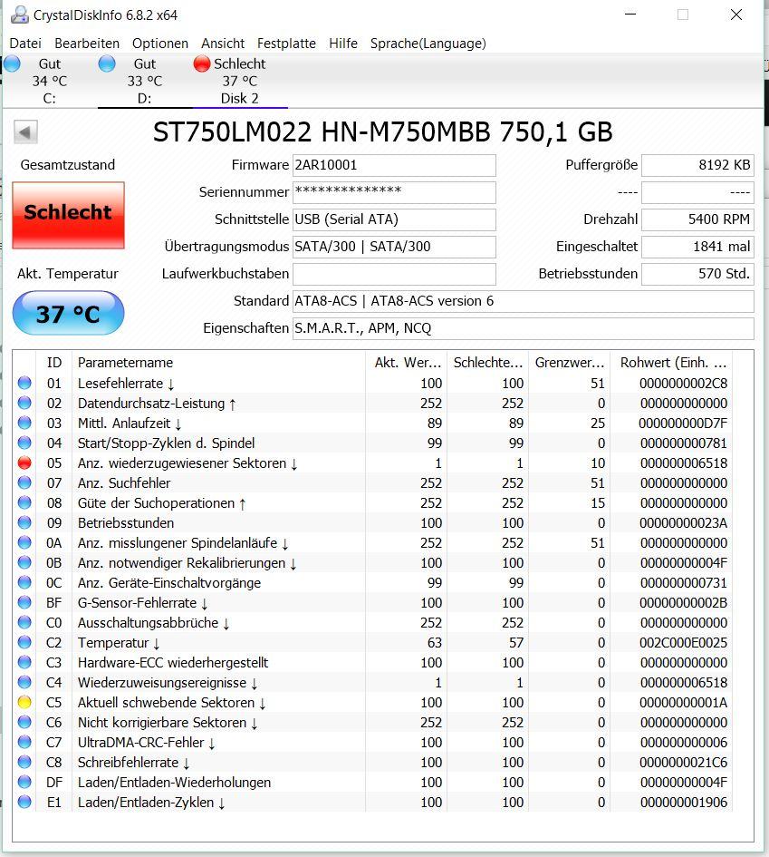

Edit, hab die FP nun formatiert bekommen und konnte sie auslesen:
Ja, der G-Sensor hat auch 0x2B = 43 mal zu starke Stöße/Schocks im Betrieb erkannt und davon war wojl einer wirklich massiv und damit tödlich. HDDs sind sehr empfindlich und schon deswegen sollte man in wirklich mobil genutzten Notebooks besser nur auf SSDs setzen. Die Platte ich hin, mit der kann man nichts mehr anfangen außer als Briefbeschwerer, Wandschmuck oder sowas.
Wenn eine HDD einen zu starken Stoß bekommt, funktioniert sie oft noch eine kurze Zeit lang, diese muss man nutzen um entweder die paar neuen Dateien zu retten wenn es nur wenige sind oder sofort mit ddrescue einen Klon zu fertigen.
Danke, dann erklärt das auch den Ausfall nach der relativ kurzen Nutzungsdauer.
Ohne deine Erklärung hätte ich die Daten nicht deuten können. :)
