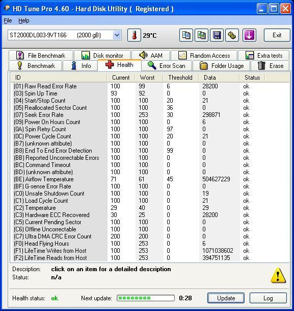

Folgende SMART-Werte sind nach ca. 600 GB geschriebenen Daten abzulesen:
siehe JPG-Anhang.

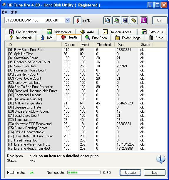

EDIT: jetzt ist mir was aufgefallen bei SMART:
Seek Error Rate: Data fast 300000? ich hab sie gestern
das erste mal angeschlossen.. meine andere Platte die
fast nen Jahr im Betrieb ist, hat da ne 0 stehen...
Oder ist der Wert anders zu interpretieren?
EDIT2
Beim abspielen von z.b. einem Film steigen die Werte:
Seek Error Rate, Raw Read Error Rate
und Hardware ECC Recovered kontinuierlich um mehrere Werte pro Sekunde
davon steigt Seek Error Rate sogar nur im Leerlauf (etwa um 30 pro 10 Minuten)
Nach dem Lesen vom Datenträger (etwa 13 GB)
gibts folgende hohe SMART Werte.

Du kannst die Smart Werte von unterschiedlichen Herstellern nicht miteinander vergleichen. Mir fällt jetzt auf den ersten Blick keine Auffälligkeit ins Auge. Lass die HDD doch einfach mal über Nacht laufen und schau wie es morgen aussieht (mit dem Geräusch).
@Kaworux
Hohe Raw Read Error Rate, Seek Error Rate und Hardware ECC Recovered Rohdaten sind bei Seagate Festplatten normal und können nicht ohne weiteres interpretiert werden, da die verschlüsselt sind. Hier bleibt einem nur übrig sich auf die Skalenwerte (Current, Worst, Threshold) zu beziehen.
Du könntest aber auch mal Seagate fragen ob ihre Platten in den ersten Betriebsstunden einen Selbsttest durchführen, der diese Geräusche erklären könnte. Das dürfte die beste Option sein, die du hast.
