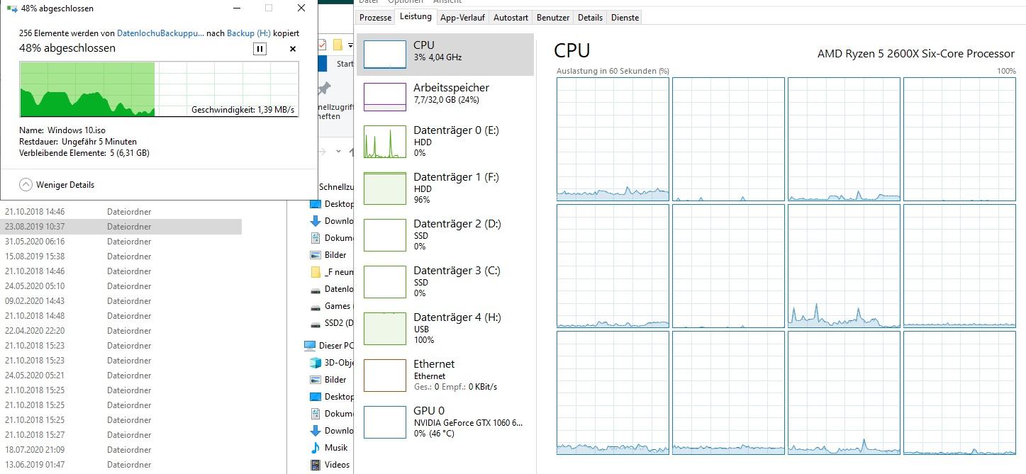

Habe da nie so darauf geachtet, dummerweise scheint die Platte in meinem externen (genannte Intenso) auch schon so eine Platte zu sein.

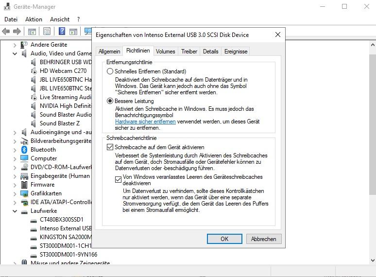

Echt nervig, naja oder ich muss mal neu starten nachdem ich im Geräte-Manager bei dem Laufwerk auf .."Leistung.." umgestellt hab, das der Cache halt aktiv ist wie mit internen Platten, die bricht jedenfalls ein obwohl die sequentell ja eigentlich nicht übel ist
Gruss Dennis
Hm... nuja ein eigenes Netzteil hat die ja, scheint ein bisschen was zu bringen, aber nicht viel.
An und für sich, hab ich schon extrem viele Jahre keinen Stromausfall mehr erlebt, also radikal alle Laufwerke xD
