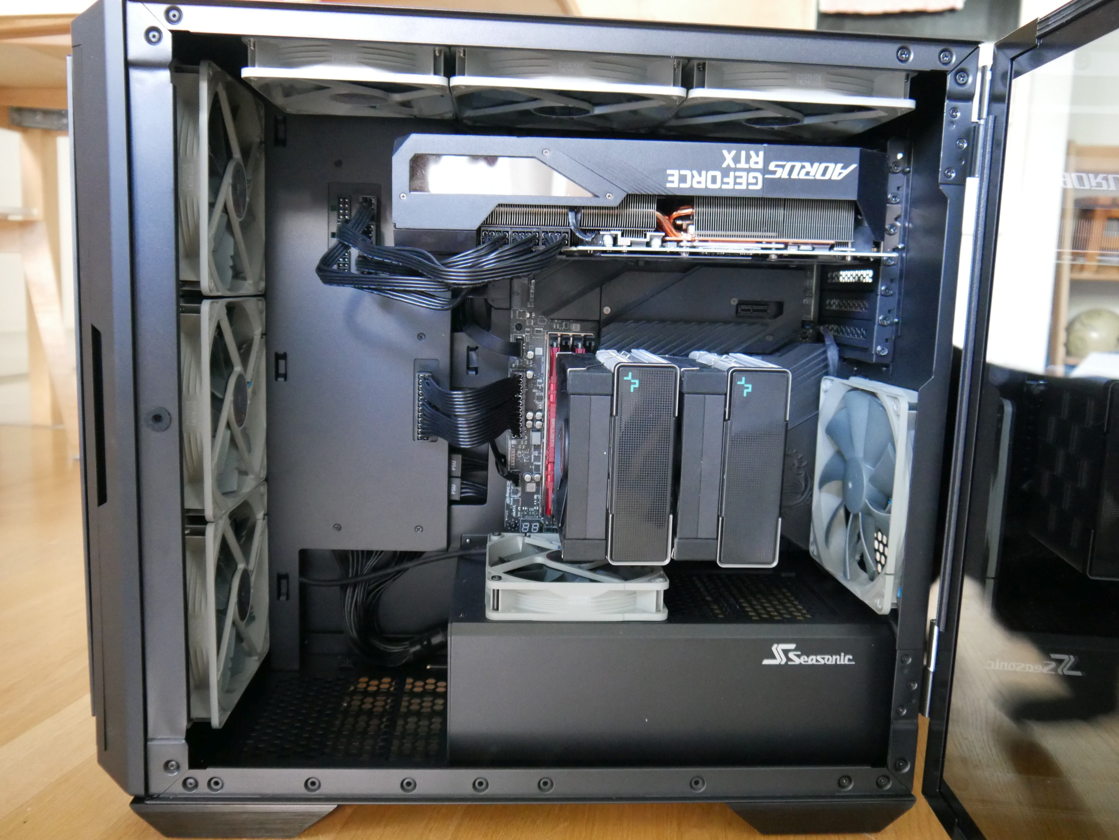

Der Aufbau geht grundsätzlich locker von der Hand, auch wenn man natürlich erstmal die Blenden fürs Kabelmanagement entnehmen und dann stattdessen die Syncro Box einbauen muss. Wenn man die Hardware sowieso nur zusammen bekommt, wäre es ja eigentlich schön, wenn es schon vormontiert wäre. Andernfalls könnte man ebenso gut die Blenden drinlassen und ein herkömmliches Netzteil verwenden. Kommt mein GX-850 doch zurück?
Der Eindruck vom Platzangebot im leeren Gehäuse täuscht auch nicht. Sobald meine Hardware drin steckte, war immer noch reichlich Stauraum vorhanden. Hier könnte man ohne größere Probleme umfangreiche Custom-Waküs verbauen. Ich liebäugle auch schon ein wenig mit der Idee... Ansonsten kriegt man halt massive Radiatoren, Luftkühler, Grafikkarten verbaut ohne sich eingeengt zu fühlen.
Nix gemacht und sieht doch ordentlich aus.
Mit so wenig Arbeit habe ich noch nie ein Gehäuse so aufgeräumt verkabelt.
Die mitgelieferten Gehäuselüfter lassen sich nur äußerst wackelig an der Connect Box anschließen, aus irgendeinem Grund rasten die 4 Pin Anschlüsse nicht richtig ein. Was aber viel mehr auffällt ist ihre unheimliche Lautstärke. Die Fan Specifications im User Manual sprechen von 34 dBA maximal, wobei nicht angegeben wird, in welchem Abstand gemessen wurde. Jedenfalls sind mir die Nidec Gehäuselüfter VIEL zu laut. Ich wollte ursprünglich die Lautstärke des Systems messen, aber das halten meine empfindlichen Ohren nicht aus. Zudem lassen sich die Lüfter zwar per PWM herunter regulieren, unter ca. 900 RPM (2150 max) waren sie aber nicht zu bekommen. Und selbst dann war es mir noch immer viel zu laut - ich stelle doch nicht meine Kopfhörer lauter, damit ich den PC endlich übertönen kann!
Von daher zog fast unverzüglich mein Sammelsurium an Noctua Redux Lüftern ins Gehäuse, insgesamt 6 x 140mm und 2 x 120 mm. Und voila: Ohne Anpassung der Lüfterkurven (35%/45%/65%, 40/50/70°C) kehrt sofort Ruhe ein. Jetzt würde ich jedem raten, sofort die Gehäuselüfter zu tauschen, jedoch wird das preislich ohnehin nicht gerade günstige Gehäuse zu einem preislich ziemlich teurem Vergnügen, wenn man nicht gerade noch entsprechende Lüfter auf Vorrat hat. An der Stelle frage ich mich auch, ob eigentlich noch irgendein Gehäusehersteller Entkopplungen für die Fans vorsieht, oder ob die überall von Haus aus nur schlicht verschraubt werden. Bei den Stock Fans hörte man jedoch deutlich auch ein gewisses Aufschwingen des Komplettsystems heraus.

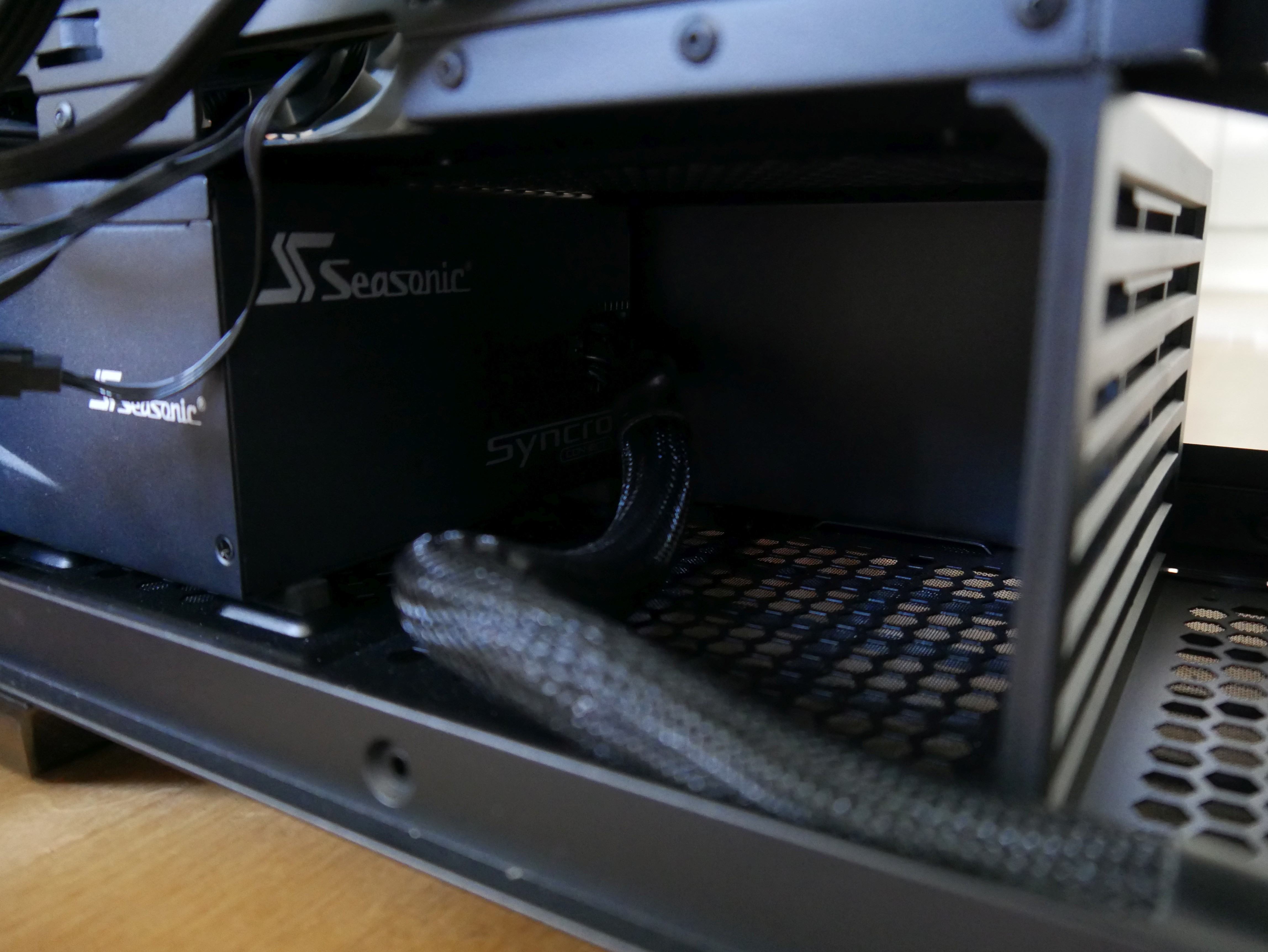

Ein paar von Seasonics Design- oder Ausstattungsentscheidungen kommen mir etwas merkwürdig vor. So lässt sich der Laufwerkskäfig an 2 Positionen im Boden befestigen. Anders gesagt: es ließen sich 2 Laufwerkskäfige installieren - wenn nicht nur einer geliefert würde. Als Zubehör wird's scheinbar auch nicht vertrieben, schade eigentlich. Ob jetzt jemand in heutigen Zeiten abseits von NAS & Co. wirklich so viele 3.5" Laufwerke beherbergen will oder muss, sei hier dahingestellt. Die Festplatten werden übrigens entkoppelt, können allerdings nicht werkzeuglos montiert werden.
Benötigt man den Laufwerkskäfig aber nicht und entnimmt diesen, täte sich auf dem Boden prinzipiell wieder reichlich Platz für Gehäuselüfter auf. Leider sieht man das bei Seasonic wohl anders und hat das Gehäuse hier nicht entsprechend mit Bohrungen vorbereitet. Verschenktes Potenzial! Ein 120mm Lüfter kann immerhin auf dem Netzteiltray befestigt werden, allerdings sollte man das speziell mit luftgekühlter CPU UNBEDINGT machen, BEVOR der CPU Kühler eingebaut wurde. Andernfalls kann man genauso gut das gesamte Board mit Kühler erstmal entnehmen oder wie ich mit nur 2 von 4 Schrauben zufrieden sein.

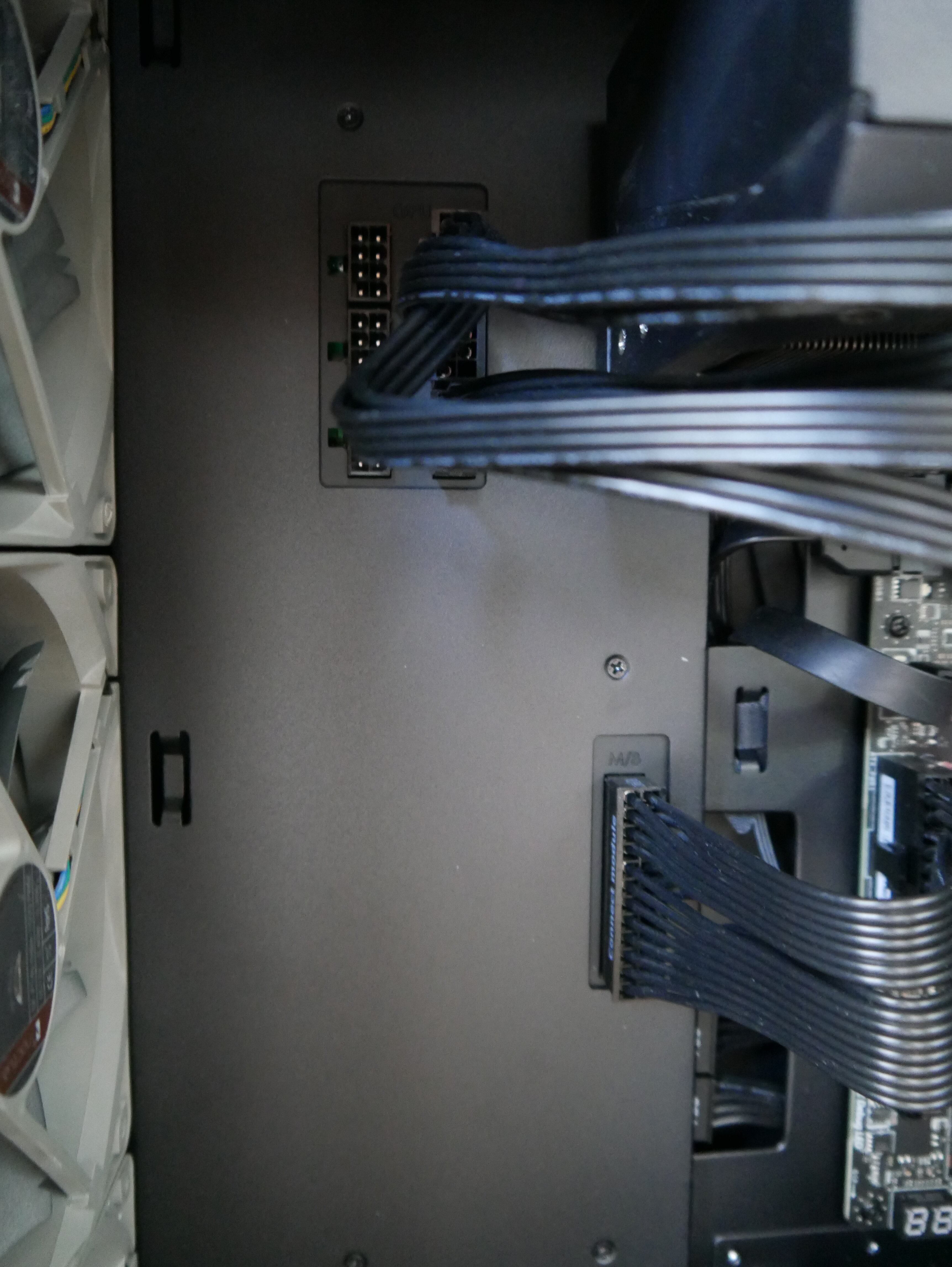

Irgendwie gefällt es mir ja schon, dass die Kabel hier so sauber und schön verlegt werden, ohne, dass man viel dafür tun müsste. Dennoch sind die Stromkabel für PCIe und Mobo irgendwie weder Fisch noch Fleisch, besonders schön sehen sie m.E. nicht aus. Das ist für mich nicht ganz so wichtig, da der Rechner unter den Tisch kommt und neben dem Glasfenster doch frecherweise mein Tischbein steht. Das Glasfenster ist ja aber gerade der Indikator dafür, dass man hier vermutlich auch an all diejenigen denken wollte, die ihre Technik gerne zur Schau stellen.
Wer im Übrigen die Stock Fans nutzen will (z.B. aufgrund akuter Taubheit nach dem ersten Einschalten), der wird feststellen, dass das Kabel vom hinteren Lüfter im Leben nicht bis zur Connect Box reicht. Das man sowas nicht bedacht hat, bereitet mir doch irgendwie Kopfkratzen.

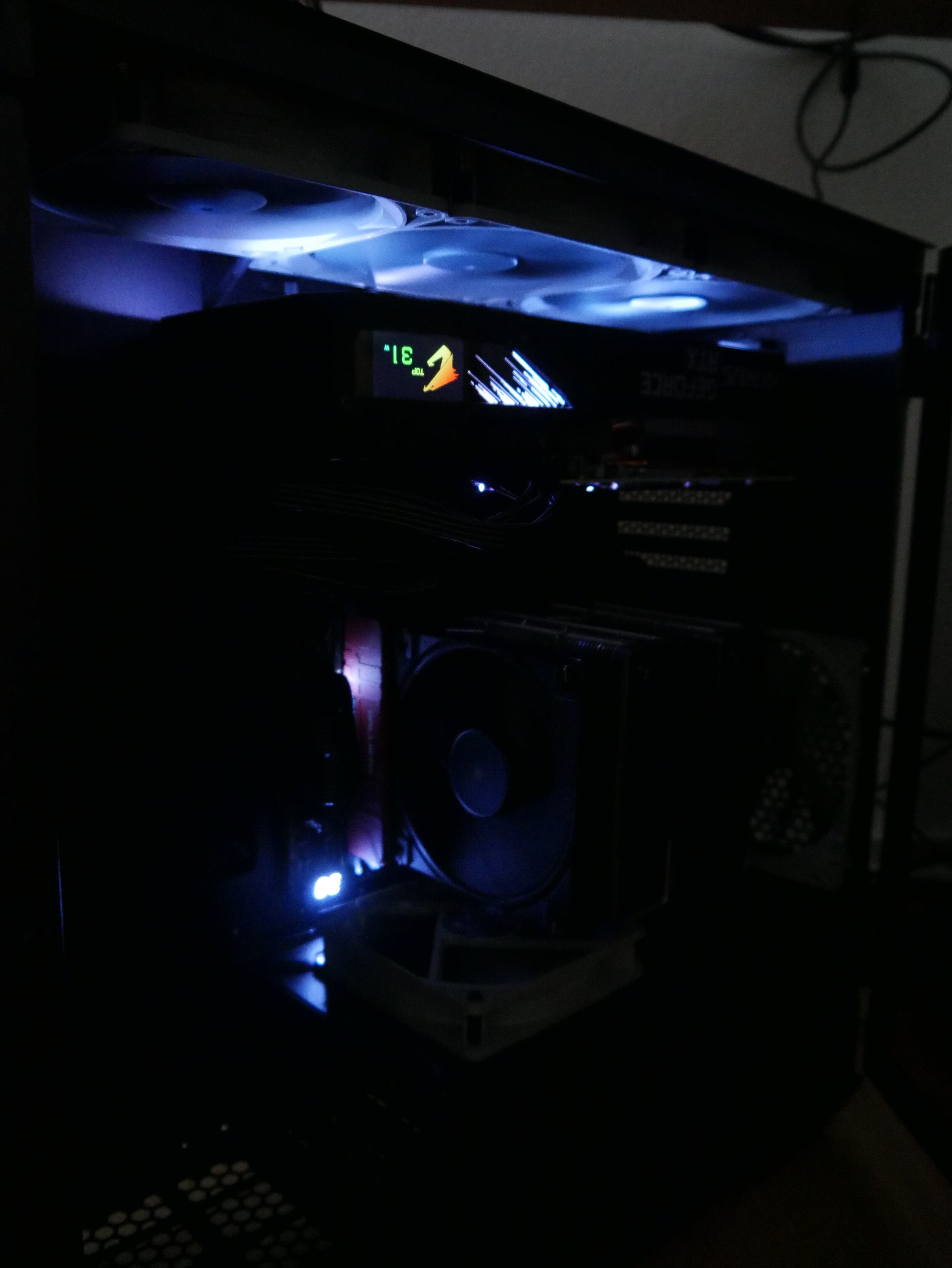

Was ich ehrlich gesagt toll gefunden hätte, wäre ein integrierter GPU-Halter. Ich bin mir noch nicht ganz sicher, ob / wie ich die AORUS 3080 Xtreme (1,8kg Grafikspaß) davon abhalte, der Schwerkraft nachzugeben. Eventuell mit einem stabilen Faden am Deckel festbinden? Ansonsten fällt bei der Grafikkarte die tolle LCD-Anzeige auf, wer AiO-Waküs mit Display verwendet oder entsprechende Anzeigen auf dem Mobo hat (wie auch mein MSI Z590 Unify) wird aber ebenso feststellen:
Einmal auf den Kopf stellen bitte, wenn du mich ablesen willst.
Aus den bereits genannten Gründen ist das für mich nur Spielerei. Falls jemand auf derlei Späße steht: bei Gigabyte z.B. lässt sich die Anzeige nicht einfach auf den Kopf stellen, kA wie's anderswo aussieht!
