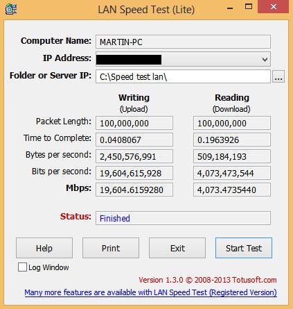

Habe mich schon immer gewundert warum der download vom Satreceiver so langsam ist.....schneller als 4mb/s ging das nie....jetzt habe ich mal die freeversion von "Lan Speed test" heruntergeladen und schau sich mal einer die Ergebnisse an, unten
:eek:
Hat wer ne Idee woran das liegen könnte?

...also, da wird man ja nicht so wirklich schlau draus, was wie zusammengesteckt ist ;)
Wie ist den die "Verbindung" zwischen Deinem Client '(mit dem Speed-Test) und Deinem SAT-Receiver aufgebaut?
Zum eingrenzen des Problems, würde ich die Geräte mal so nah wie möglich zusammenbringen (direktes Kabel, dann ein Switch, ...) und testen.
Sind noch mehr Verbindungen so langam oder ist nur der SAT betroffen?
Was für ein SAT-Receiver?
Hat der überhaupt einen schnellen Netzwerkport?
Bis auf 2-3 Ausnahmen ist das Maximum bei SAT-Receivern 100 MBit/s.
Wohin im SAT-Receiver läuft der Schreibzugriff?
Auf eine Festplatte oder in den internen Flashspeicher?
Wenn auf eine Festplatte, wie angeschlossen?
Intern oder evtl. extern über einen evtl. lahmen USB 1-Port?

Satreceivet ist ein Vantage HD8000s mit 100mbit Port, kopiert wir über Netzwerk auf einen 4 Kern Intel Chipset H77 mit Realtek 1000mbit Ethernetcontroler auf eine Crucial m4 ssd.
Habe Geschwindigkeitsprobleme innerhalb des Netzwerks, auch Read/write auf meinen Homeserver (Dualcore Pentium mit 4GB Ram und ca. 110mb/s schnellen hdds auch mit realtek gbitport.
Habe leider keinen Portablen Rechner mit Ethernetport hier, nur noch Tablet ohne Port.
Der 4 Core Intel hängt über Cat. 6 Kabel, über Patchpannel am Switch, die Satbox hängt über den kleinen Netgearswitch (100mbit), über das Patchpannel am Switch gbit. Ich dachte so 8-10, vieleicht 12 MB/s müsste die Übertragungsrate doch sein, zum Homeserver noch schneller, da hoffte ich auf so 80-100 MB/s.

Habe grad mal den kleinen Netgeraswitch weggelassen, immer noch ca. 4MB/s.
Satreceivet ist ein Vantage HD8000s mit 100mbit Port....... mit Realtek 1000mbit Ethernetcontroler

Laut Google-Suchergebnis passt die Geschwindigkeit für deinen SAT-Receiver, der ist einfach nicht schneller.

Könnte es sein das Lan speed test sich den Receiver als Gegenstelle für den Speedtest such und es deshalb zu den niedriegen Ergebnissen kommt?
Upspeed zum Receiver sind 2,2 MB/s
