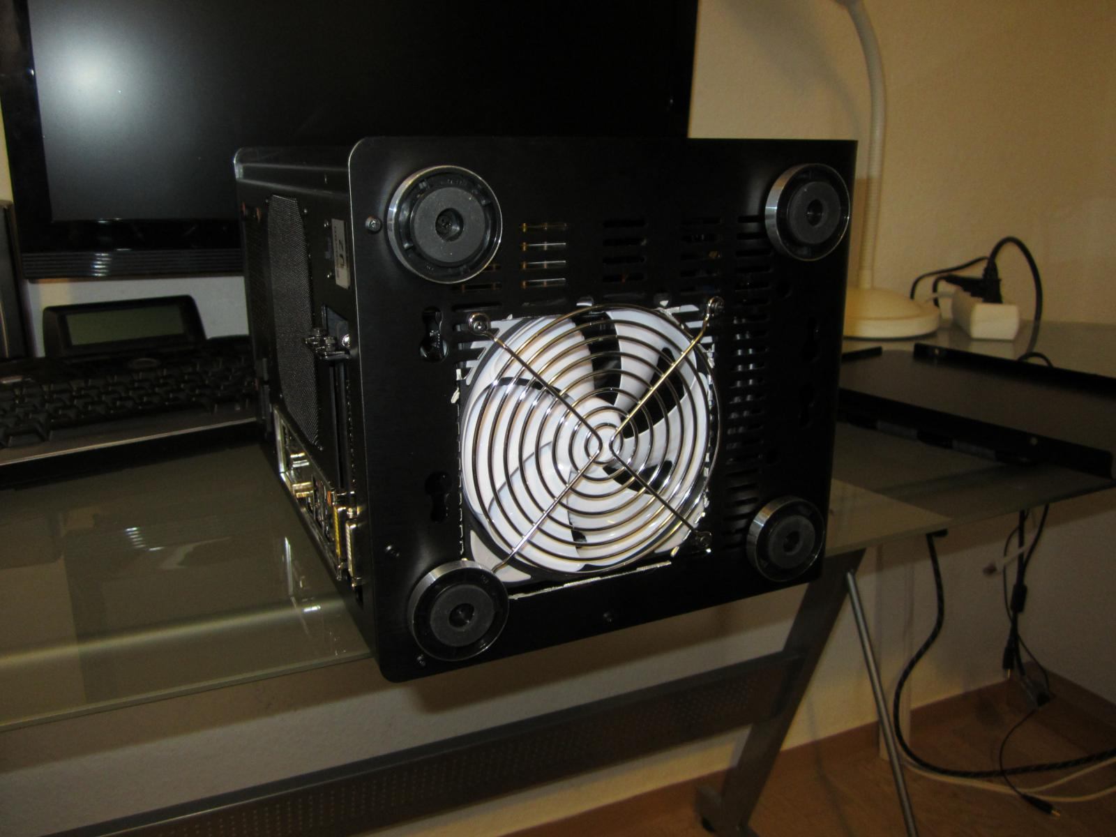

Was mich interessieren würde ist dein Lüfterloch im Boden. ;-)

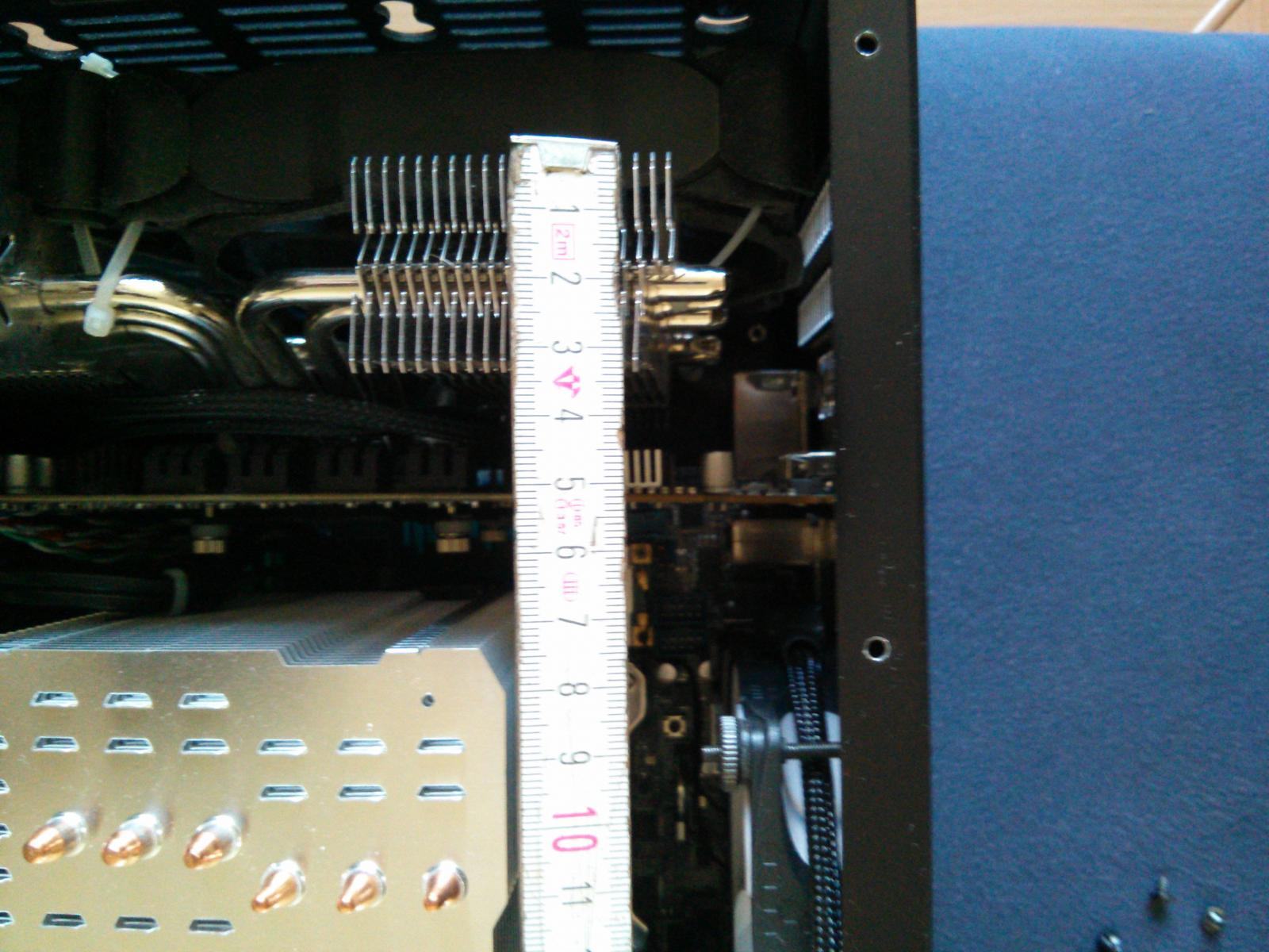

Dein Vorhaben mit dem Mk 26 in diesen Gehäusen wird nicht funktionieren. Der ist einfach zu riesig und braucht fast 4 Slots.
In mein Cooltek U3 passt er Haarscharf. Bilder kann ich gern Posten.
Ohne Lüfter sollte der MK 26 doch passen oder nimmt der Kühlkörper mit der Graka zusammen dann mehr als 2 Slots ein?
Ca. 2,5 Slots so um die 5,3 cm ohne rückseitige Verschraubung.

Hi, ich würde dir empfehlen, den teuren Bodenlüfter nicht saugend zu verbauen, da dieser von der Technik her nicht so gut dafür ausgelegt ist, zum anderen ist das fördern von warmer Luft aus dem Gehäuseboden heraus nicht sehr effektiv. Dein Lüfter auf der Rückseite befördert die Luft aus dem Boden sauber raus....
Den Link habe ich ganz übersehen.
Bringt der Lüfter in der Front den was?
Den Lüfter im Boden würde ich auch drehen und die warme Luft über Heck und Netzteil aus dem Gehäuse befördern.
Dann sollten die Temperaturen der Grafikkarte auch noch etwas nach unten gehen.
Ansonsten sieht das ganz gut aus, bis auf die Kabel. ;-)
Die Kabel nerven mich auch, aber da ich kein Plexideckel habe ist das nur sekundär ;)
Ich habe den "Grafikkartenlüfter" mal gedreht und das bringt leider nicht viel, ca 1 - 2 Grad

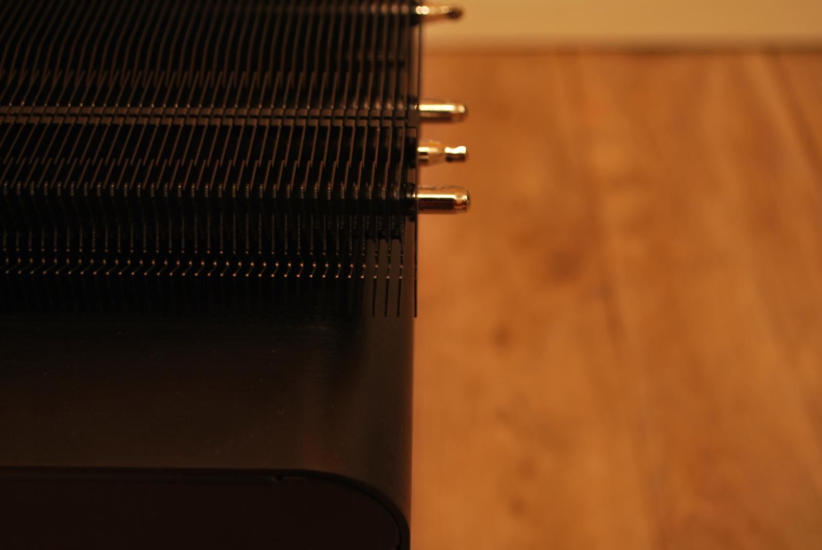

Schöner Thread, bin auch gerade am Schreiben eines Reviews (in einem anderen Forum). Das U2 ist echt ein klasse Gehäuse, schön tief, normales ATX-NT passt rein und GPU's bis 220mm passen auch rein.
Falls du irgendwelche Fragen zwecks dem Gehäuse und Raumausnutzung haben solltest, bin gerne behilflich :)

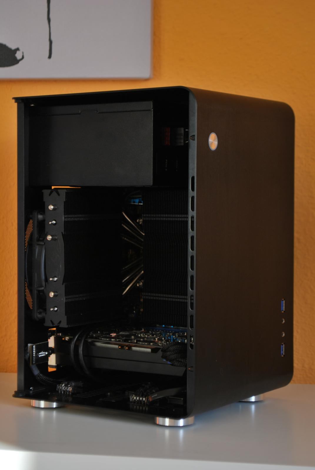

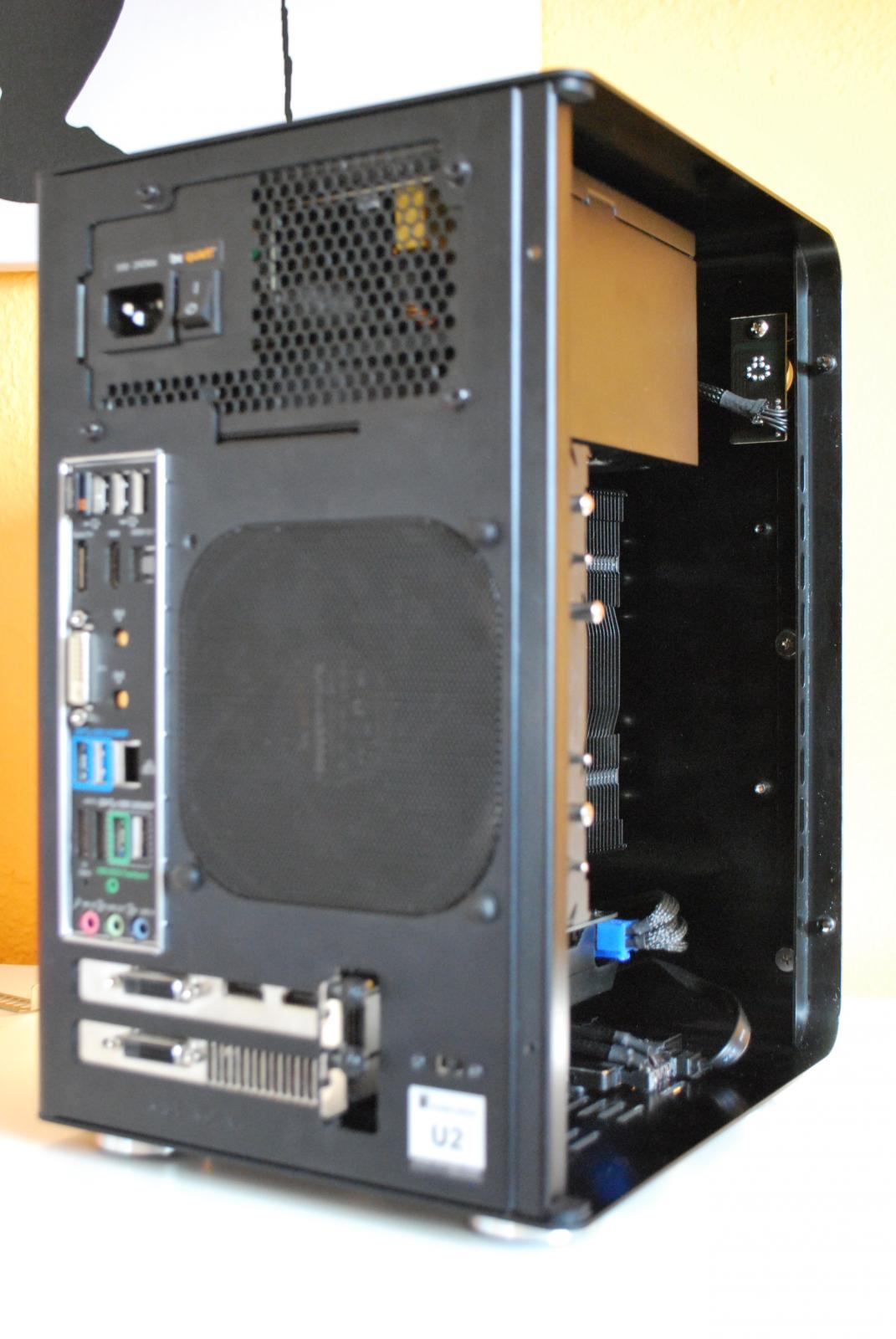

Mal ein paar Schnappschüssen meines Kleinen ...
Die SATA-Power Kabel sind tlws. unter dem Gehäuse verlegt, damit sie da drin nicht rumfliegen.
Verbaut sind:
- i7 2600k
- Asus P8Z77-I Deluxe
- 8GB DDR3 1600 HyperX Blu. Black
- Palit GTX660 OC / Evga GTX 750 SC
- Prolimatech Black Genesis CPU-Kühler
- BQ L8 CM 430W NT, fullsleeved
- Samsung 830 256GB SSD
- BQ Shadow Wings CPU/Gehäuselüfter im Heck
- Prolimatech Ultra Sleek Vortex (unter dem waagrechten Teil des Genesis geklemmt)

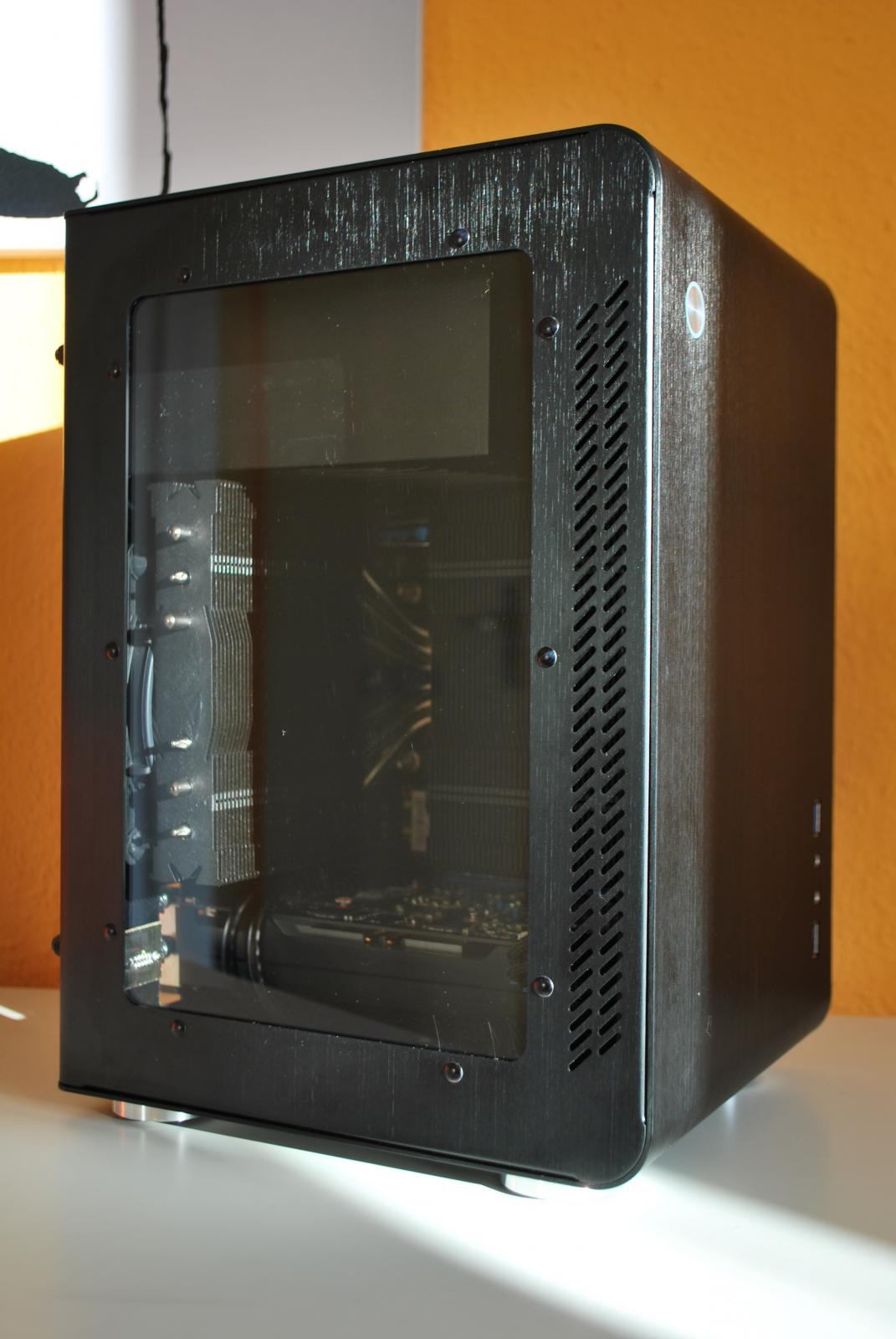

... und das alles natürlich im U2 mit Sichtfenster. Da das Sichtfenster ab Werk außen sitzt und das mMn recht bescheiden aussieht, habe ich das Plexi einfach abgenommen, nach innen gesetzt und wieder mit den Plastikstöpseln befestigt. Noch mit Edding (sogar Glasreinigerfest^^) über die Stöpsel drüber und es sieht um einiges edler aus.
Der Genesis hält den i7 2600k passiv (nur mit Netzteillüfter) auf 65°@Prime. Mit dem Shadow Wing auf 5V (Serienlüftersteuerung des Gehäuses) pendelt es sich so bei 55° ein. Auf 12V lasse ich es gar nicht laufen, da die Temps passen und das nur unerträglich laut wird.
OC geht auch, der Prozzi schafft zwar 4,7GHz @ 1,41V, damit wird es nach einer Stunde (beide Lüfter auf Vollast) aber mit 82° kuschelig warm. Sonst lasse ich es gerne mit 4,3GHz laufen, da hat man dann noch erträgliche 70°.
Um den Genesis ins Gehäuse zu bekommen, habe ich ihn den waagrechten Teil ein paar Grad nach oben gebogen, so passte auch noch der USV-Lüfter rein. Gibt einen klasse Airflow, der Vortex saugt kühle Luft durch die Schlitze an, bläst sie durch die Lamellen und der Shadow Wing saugt die erhitze Luft wieder raus. Bringt tatsächlich was.
Das Board war Pflicht, bei keinem einzigen sitzt der CPU-Sockel weit genug entfernt von der Oberkante bzw. dem PCIe-Slots. Der Genesis passt wirklich haarscharf rein, oben sind noch ein paar mm zum Netzteil, seitlich rechts musste er eh zurechtgebogen werden und links sitzt er direkt am Gehäuselüfter, was aber recht praktisch ist, da er auch gleichzeitg CPU-Lüfter ist. Und unten sind es ein paar mm zur GPU.
Die GPU pendelt bei 80° rum, unabhängig davon, wie stark die CPU belastet ist. Sind praktisch zwei komplett getrennte Airflows, das PCB der GPU fungiert als eine Art Trennwand.
Die GTX 750 wird ca 60° warm, gefällt mir in dem Gehäuse allerdings nicht so, da sie recht kurz ist und dann unten rechts in der Ecke ein ziemliches Loch ist (dafür spart man sich das PCIe-Kabel).
Läuft auch super die Kiste, lediglich ist ein Pin im Sockel des Bretts defekt und dadurch kommt es bei Vollast (Prime & Furmark) nach einer Zeit zum Freeze ... ist aber auch nur das Übergangsboard, bis das alte (mal) aus der RMA zurückkommt ^^

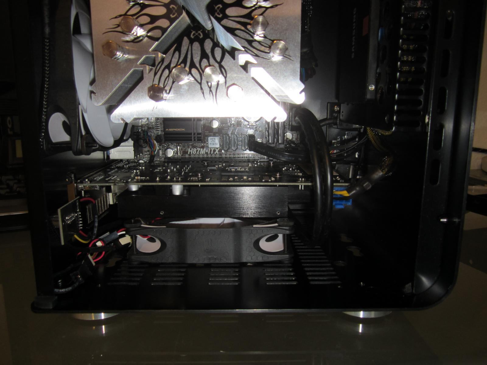

Nachdem ich jetzt ein wenig Zeit hatte, habe ich mich für eine Konfig entschlossen! :d (Kabel habe ich auch so gut es geht verstecken können ;) )

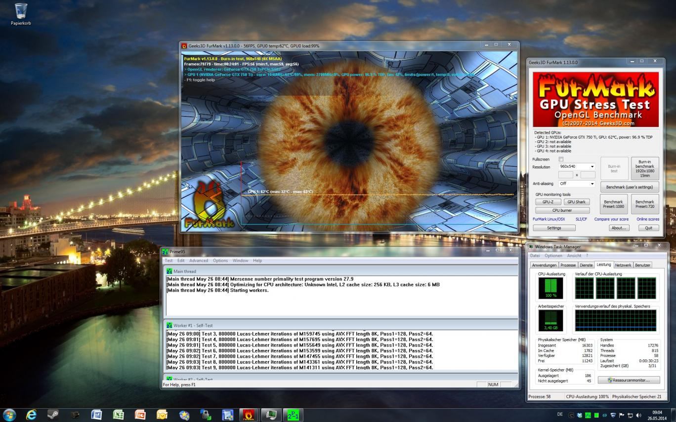

Ich nutze meine 2 eLoops mit dem Regler des U2 Gehäuses (einen an der Grafikkarte, der Luft in das Gehäuse reinbläst und einen am Heck, der die warme Luft wieder raus befördert.) Sobald ich sehe das es zu warm wird, schalte ich auf den 12V Betrieb um. Im 5V Betrieb sind beide Lüfter nicht hörbar (aus einem Meter Entfernung) Somit ist das System (für mich!!) sogar besser als ich erhofft hatte!!!! :d :d :d :d :d
Meine Volllast Stats unter Valley und Prime sind nach 10 min im 5V Modus = CPU 65 Grad GPU 78 Grad (Kontrolliert wird über ein G15 Applet)
Meine Idle Stats sind = CPU 32 Grad GPU 30 Grad
Beim COD Ghost zocken sind es nach einer Stunde im 5V Modus = CPU 49 Grad GPU 62-67 Grad
Sobald ich die Lüfter auf 12V einstell (beide laufen mit einem Y Kabel über den Regler) gehen die Temperaturen bei der CPU ca 5 Grad und bei der GPU ca. 13 Grad runter
Vielleicht nochmal als Randnotiz, ich habe bei der CPU die WLP ausgetauscht und nutze jetzt die AC MX2
Die letzten beiden Bilder sind Screens nach 25 min Prime und Furmark bei 12V @1300RPM
Ich bin happy :d

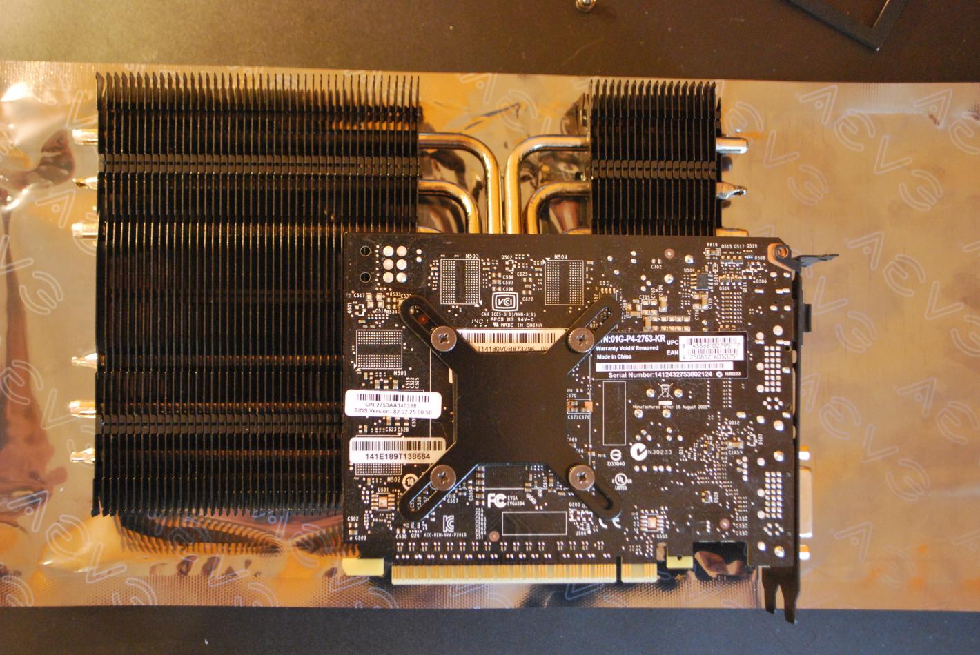

Hier liegt eine Evga 750 SC und ein MK-26 Black, bin noch am überlegen, den auf die Grafik draufzupacken. Geht der überhaupt drauf (Lochabstände) ? Passiv gekühlt wäre die GPU schon klasse ... der Evga-Kühler ist zwar schön, läuft aber immer recht laut mit.

@ipuoL: Ist ca. 15mm zu lang, da hast du recht. Evtl. wende ich aber den selben Trick wie bei dem Genesis an und biege den zu langen Teil einfach etwas. Vielleicht passt es dann rein :bigok:
Weiß jemand, ob ein Peter 2 kürzer ist ? Und wie man die gehäuseeigene Lüftersteuerung von 0/5/12V auf 5/7/12V umbauen kann ?
Von der groesse an sich ist er vllt nur knapp groesser. Aber montiert ist er ja min genau so lang wie ne fullsize karte. Eher noch laenger.. Also min 27cm. Glaube das kannst da nicht passend rein biegen^^
Hm woran ich grad denke waere den kuehler sozusagen nach oben zu biegen hinter dem ende der graka und somit noch in den luftstrom des cpu kuehlers. Da koenntest du doch recht haben.... Frage nur ob das von der dicke des kuehlers passt mit noch nem luffi im boden^^ das wird naemlich glaub nix :(
Edit sagt: jo, 3 slot dick ohne luffis...
Also von der Länge her kann es hinhauen, wenn man ihn ein paar Grad biegt. Vorausgesetzt, es ist noch Platz, um es wo hin zu biegen (die SSD müsste dann woanderst hin).
Nen Luffi soll da eigentlich nicht dran. Mit der GTX750 (Ti) sollte der MK-26 passiv locker fertigwerden. Ggf. müsste man schauen, ob ein Ultra Sleek Vortex oder noch besser ein Slip Stream an der Heckseite des MK-26 passt. Kann man den MK-26 nicht kürzen ? Bisschen was absäbeln und die Heatpipes wieder verschließen ? :d Das wäre mal ein Mod.
Habe fast Lust, mir das U3 anzuschaffen und die ganze Konstruktion da rein zu verfrachten, aber das ist schon wieder so groß ... ^^
Edit: habe den MK-26 jetzt montiert, Karte ist dann genau 240mm lang. Den Kühler hinzubiegen habe ich gelassen, da das auf keinen Fall funktionieren würde :( Sieht aber beeindruckend aus auf der kleinen Karte.
