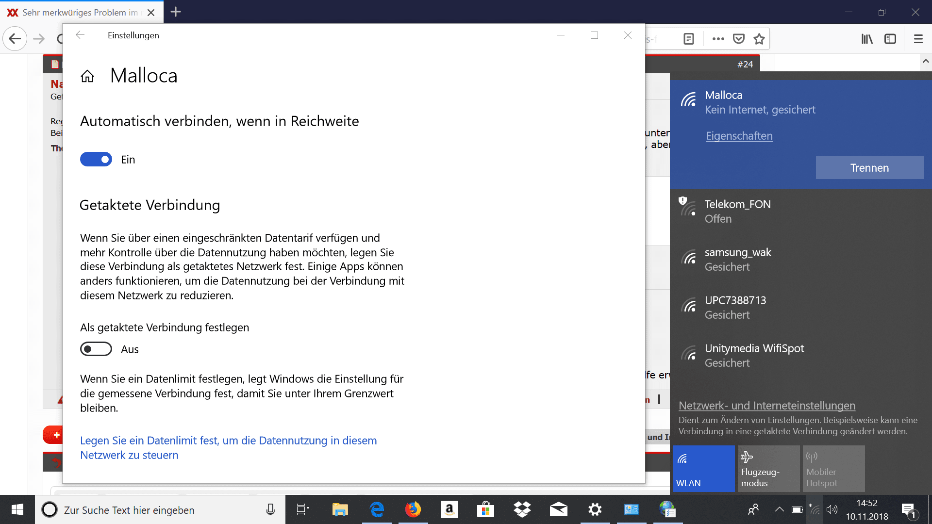

Der lappi des kunden und besitzers der Wohnung kein Inet Zugriff.
An seinem Lappi finde ich das Netz und kann mich einwählen, das sysmbol sieht auch sauber aus, aber wenn ich mit dem Mauszeiger langsam drüber fahre steht da:
Kein Internetzugriff.
Bin dann auf die Idee gekommen, firefox per usb auf seinem zu installieren und siehe da mit Firefox läuft das alles wunderbar.
Aber Dies Hier das sysmbol sieht auch sauber aus, aber wenn ich mit dem Mauszeiger langsam drüber fahre steht da:
Kein Internetzugriff.- ist immer noch so.
Auch win Updates funktionieren nicht das heißt er findet immer wieder neue aber der Download startet nicht.

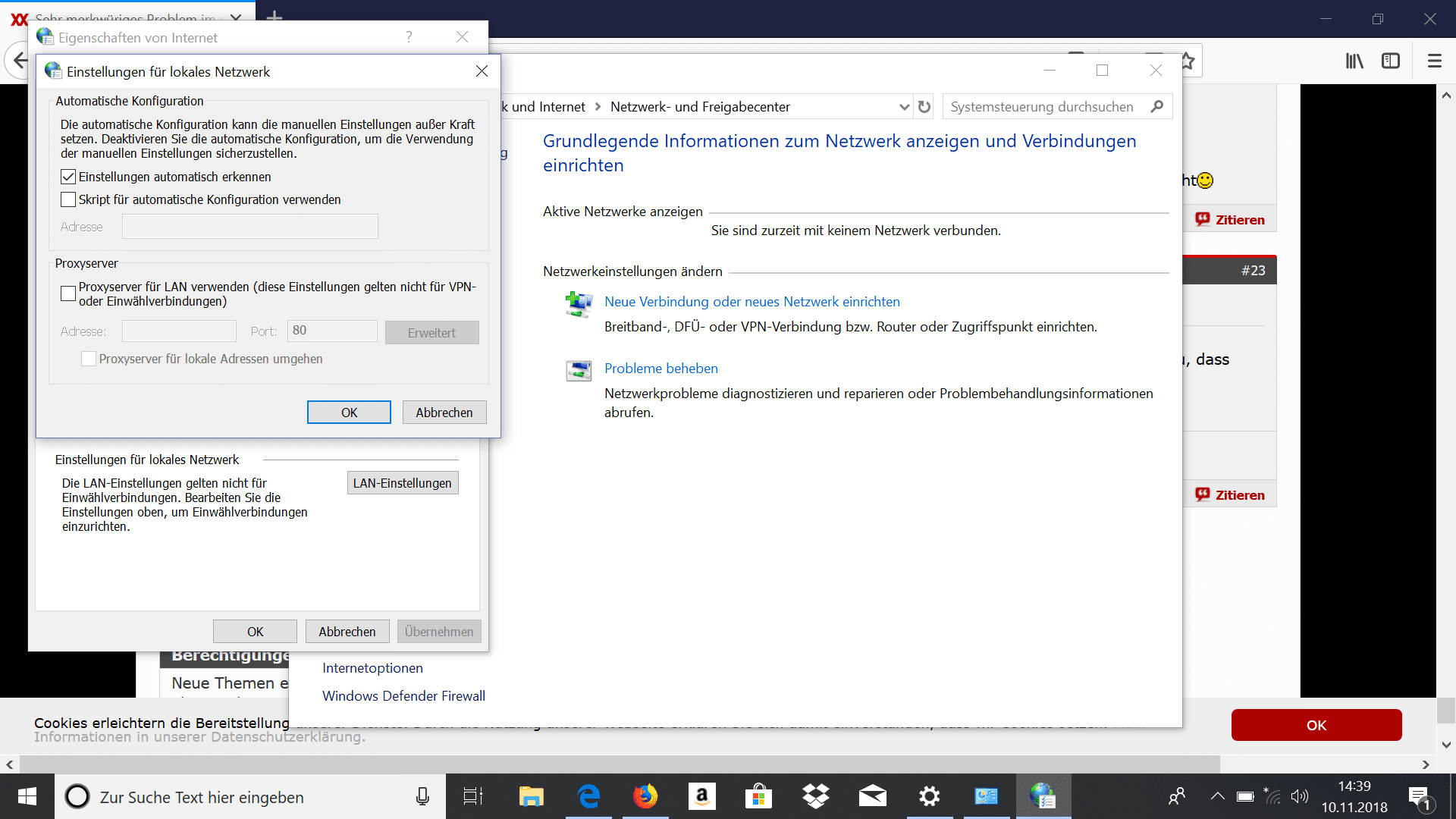

Das hört sich stark danach an als dass in den Internetoptionen ein Proxy eingetragen ist. Da Firefox diese Proxyeinstellungen ignoriert, kommt man darüber ins Internet.
Ok und wo sollte ich da nachschauen? Im EdgeBrowser?
Aber warum is dann auch das Win Update davon betroffen

So ok ich habe jetzt folgendes gemacht:
In der taskleiste das wlan Symbol rechts geklickt- auf Netzwerk und Interneteinstellungen öffnen
Dann weiter unten auf Adapteroptionen ändern - Bei den drei erscheinenden Symbolen habe ich rechtsklick auf Wlan gemacht.- Dann Eigenschaften
Habe m ir dann dasa Internetprotokoll ipv4 angeschaut dort war tatsächlich statt IP adresse automatich beziehen /Folgende IP- Adresse verwenden, allerding war dort nix weiter ausgefüllt, nicht mal die IP oder Subnetmask, aber egal. Ich habe es nun wieder auf automatisch beziehen gestellt
Zur Sicherheit auch noch bei IPv6 überprüft, dort war aber alles auf Auto.

Klingt für mich ein bisschen so, als wäre unter Windows ein Proxyserver aktiviert. Schau mal in den Internetoptionen unter "Lan-Einstellungen" oder suche nach den Systemweiten Proxy-Settings und schau, dass dort nichts eingestellt ist.
So habe mal nach den Proxy Einstellungen geschaut und n screen gemacht.
Da sieht man ganz gut was ich meine:
Aktive Netzwerke ist Win der Meinung das ich gar nicht verbunden bin, auch in der Taskleiste unter dem Wlan Symbol, sieht es so aus als wäre ich nicht verbunden, es werden aktive Netzwerke angeboten, aber ich bin drin, mit Firefox und auch mit dem IE (Edge) bin ich gerade online.
Edit:
Hier habe ich mal die Wlan Verbindung aufgemacht mit Mallorca bin ich und auch alle anderen Geräte hier verbunden. Ich habe auch die volle Bandbreite, also keinerlei Einschränkungen.
