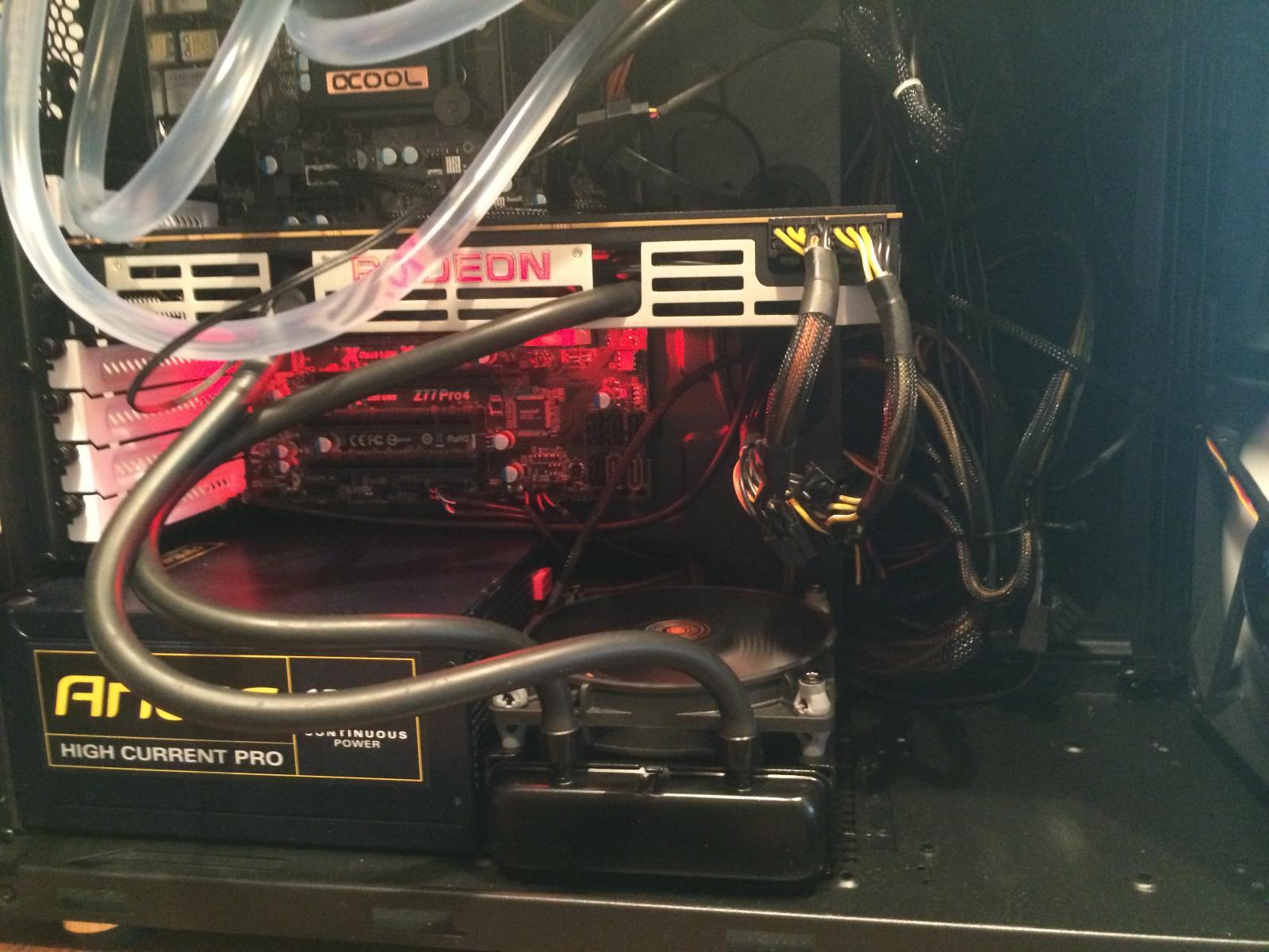

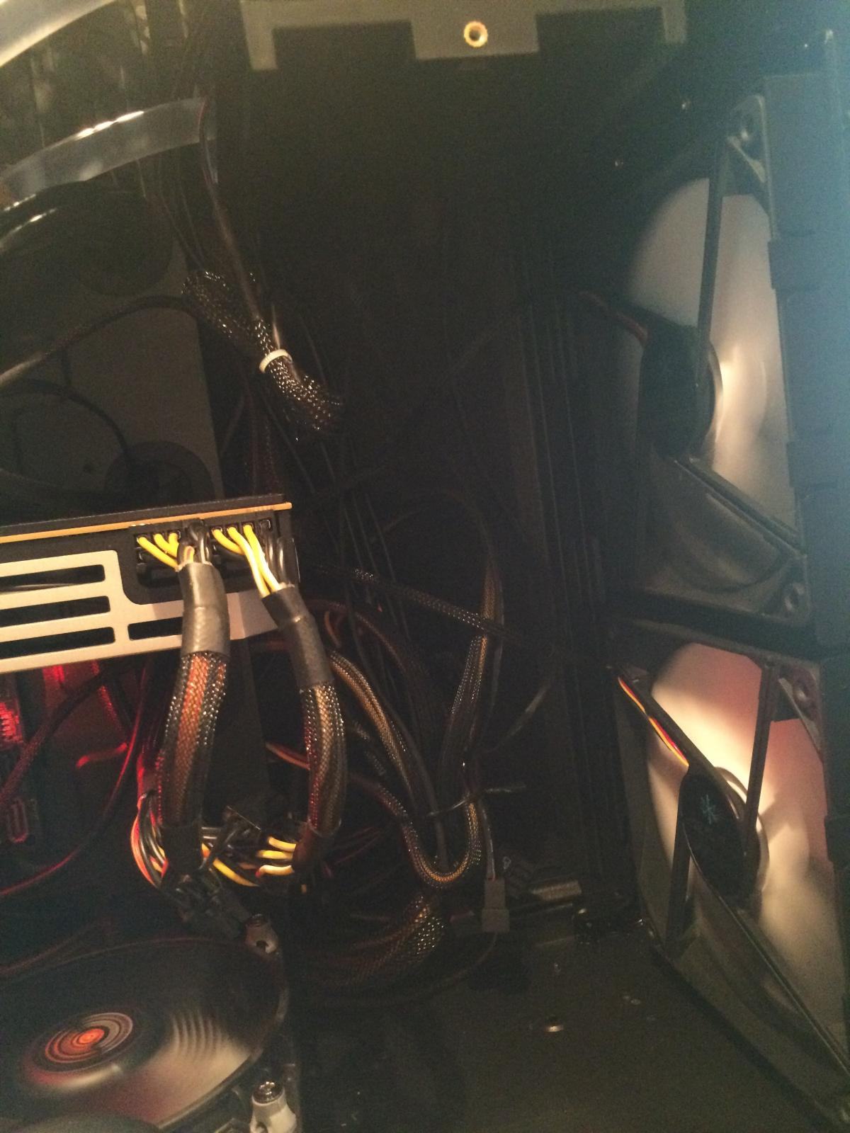

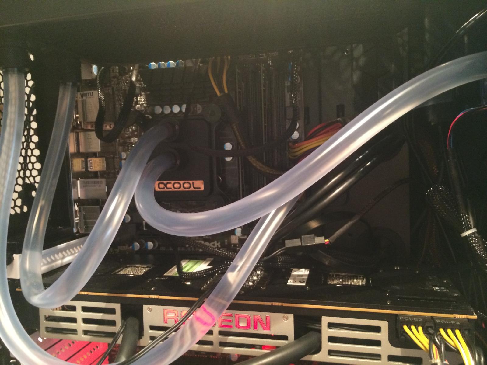

Hier mal die Bilder vom Pc inneren.
Der Graka-Radiator ist unglücklich platziert. So wird erstens die Graka suboptimal gekühlt und zweitens dem Netzteil noch die Frischluftzufuhr blockiert.
Löse mal den Radi und leg ihn neben das System, so dass der Lüfter schön Luft ansaugen und wieder wegpusten kann, ohne dass der Fußboden blockiert oder die warme Abluft Probleme machen kann.
Dann bitte die Temps noch einmal hochtreiben und uns das Ergebnis mitteilen.
