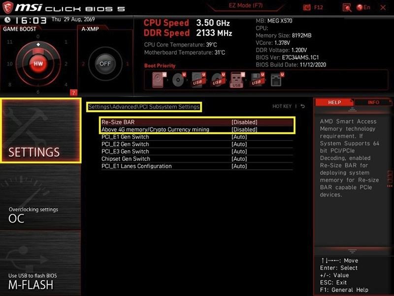

@AncientBreadcrumbs auch mal Resizable BAR im Bios deaktivieren, anscheinend gibt es damit Probleme.

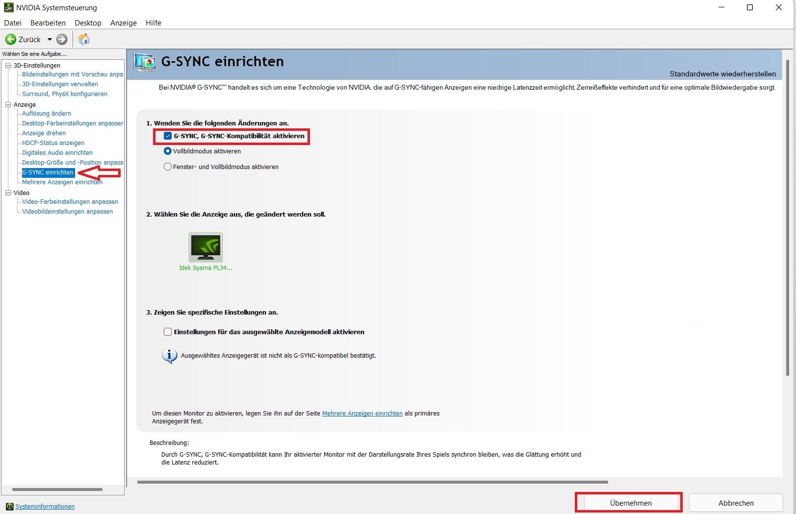

G-Sync kompatibel könnte auch ein Problem sein, falls das vom deinem Samsung Q60R (65") 4K QLED unterstützt wird.
Die nachträgliche G-Sync kompatibel Unterstützung könnte per Firmware update am Samsung TV automatisch erfolgt sein.
G-Sync kompatibel in der Nvidia Systemsteuerung deaktivieren, wenn G-Sync kompatibel schon deaktiviert ist einfach mal aktivieren wenn möglich, Anleitung Bild unten.

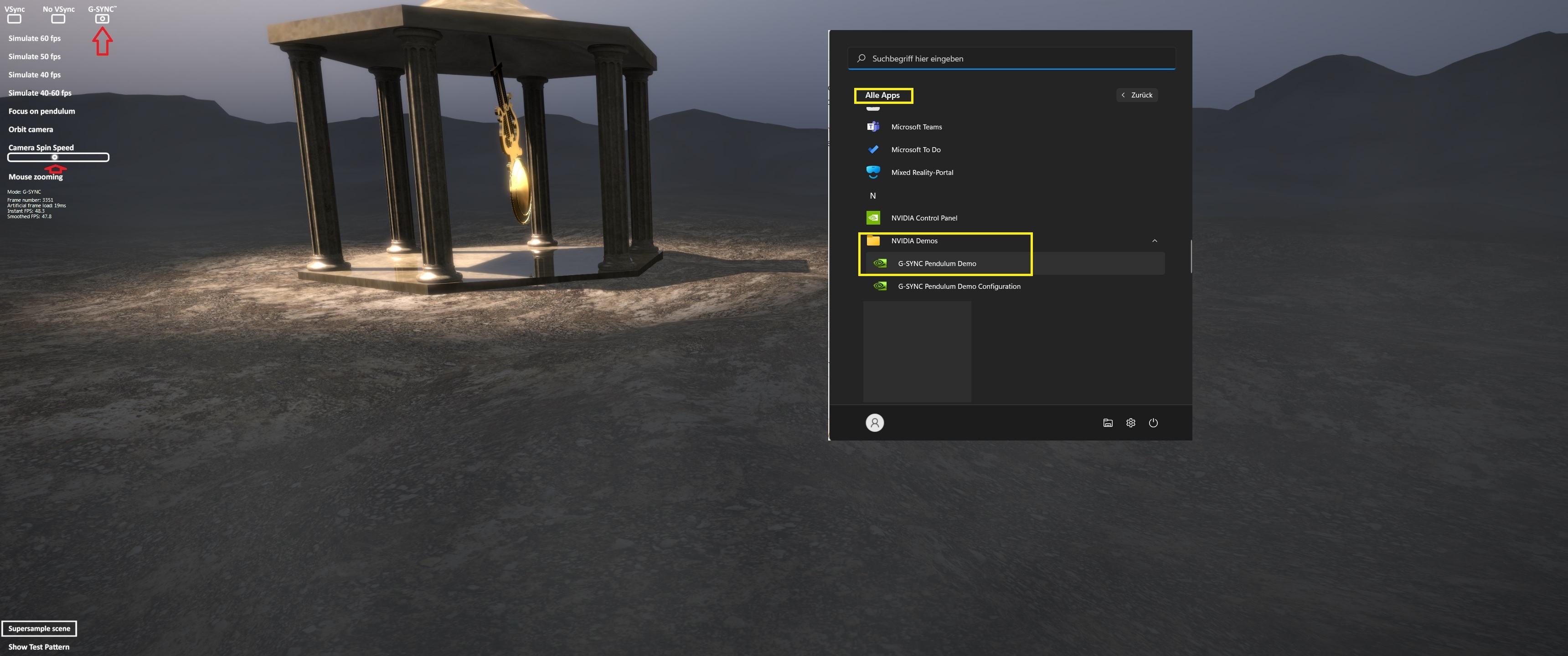

Mit dem Nvidia G-SYNC Pendulum Demo kannst du testen ob G-Sync kompatibel bei dir funktioniert wenn G-Sync aktiviert ist.
Das sollte dann so aussehen wie auf dem Bild unten, G-Sync sollte markiertet sein.
Download Nvidia G-SYNC Pendulum Demo: https://us.download.nvidia.com/downloads/cool_stuff/demos/Setup_G-SYNC_1.13.exe
Das Pendulum Demo findest du dann bei Apps -> Nvidia Demos, nach der Installation.
