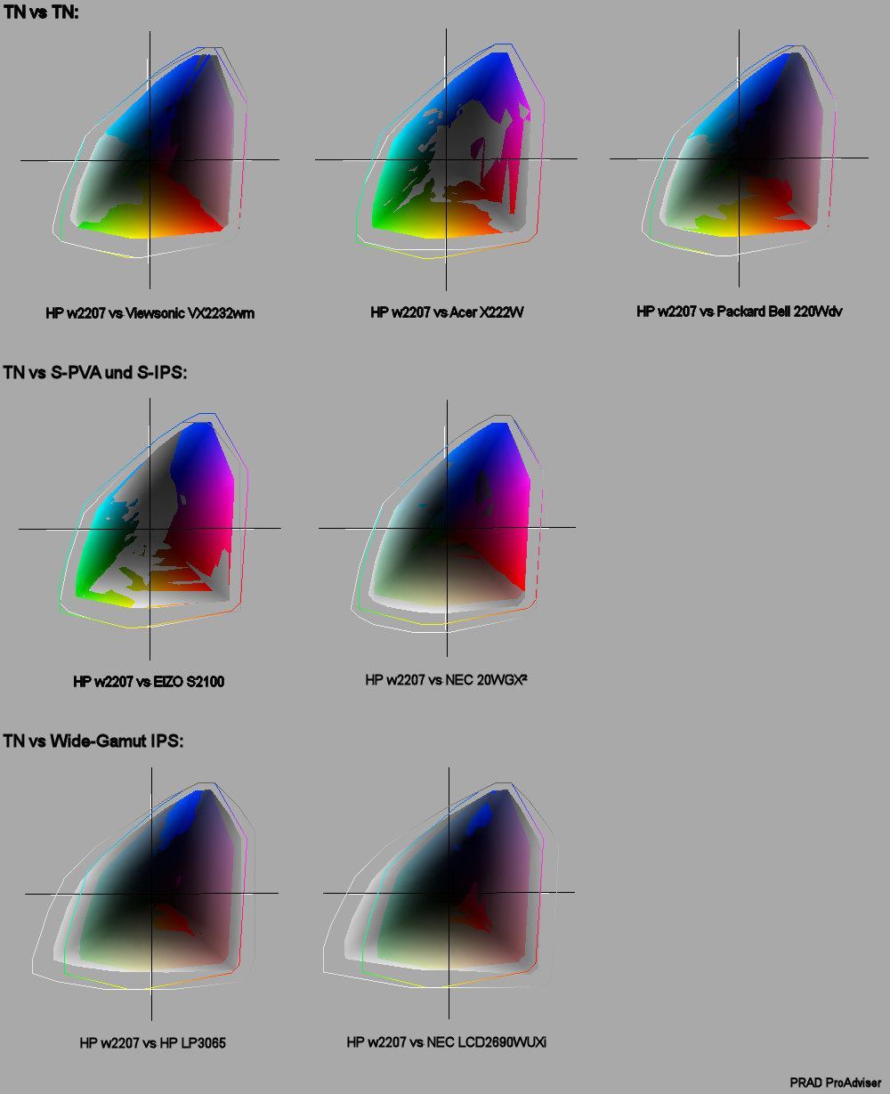

Zumindest was die vorhin zur Sprache gebrachten Farbräume der div. Panels angeht, kann man sich mit Hilfe der angehängten Grafik besser eine Meinung bilden.
Ich habe mal eben den darstellbaren Farbraum eines 22" TN-Widescreen-TFTs mit dem einiger anderer TFTs verglichen. Als Referenzgerät unter den derzeit erhältlichen 22"ern gilt der HP w2207.
Die oberste Reihe zeigt Vergleiche des w2207 zu anderen 22"ern mit TN-Panel. Wie man sieht, nehmen sich die alle nicht viel.
In der mittleren Reihe der Vergleich zwischen dem w2207 und einem VA-Gerät (EIZO S2100 mit S-PVA Panel) und einem IPS-Gerät (NEC 20WGX² mit S-IPS Panel). Farbraummäßig gibt es auch hier noch keine großen Unterschiede.
Generell können adie allermeisten TFTs der unteren Preisklasse (unter 1000 Euro) gerade mal den sRGB-Farbraum abdecken. Der NEC 20WGX² schneidet mit seinem S-IPS Panel natürlich am besten ab.
Wirklich krasse Unterschiede gibts dann erst bei den neuen sog. Wide-Gamut TFTs. In der untersten Reihe der angehängten Grafik siehst du den Vergleich zwischen dem HP w2207 zu zwei Vertretern dieser Gattung. Beide Modelle - der HP LP3065 und der NEC 2690WUXi sind in der Lage selbst Adobe-RGB annähernd abzudecken.
Für Otto-Normal-User ist die Größe des darstellbaren Farbraums aber ohnehin zweitrangig - ein größerer Gamut bringt subjektiv erstmal kein 'besseres' Bild oder 'schönere' Farben.
Viel wichtiger für den normalen Multimedia-User (Office, Internet, Gaming, Filme) ist hier ein hohes Kontrastverhältnis bzw. ein möglichst guter Schwarzwert. Dadurch kommt hauptsächlich eine subjektiv strahlende und brillante Bildwiedergabe zustande. VA-Panels schneiden hier am allerbesten ab.
Gruß
@edit: Bei der angehängten Grafik stellt die farbige Linie auf jedem Bild den Farbraum des HP w2207 dar. Die graue Linie ist immer das Vergleichsgerät.
