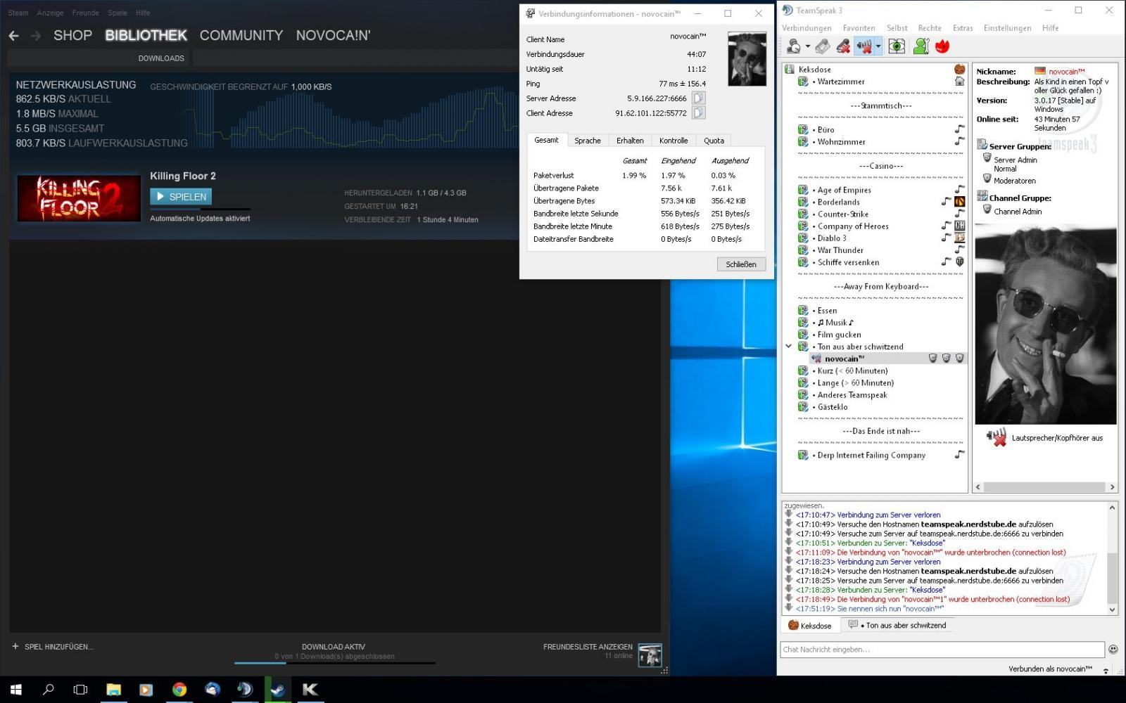

Seit ich Windows 10 nutze, habe ich generell beim browsen oder downloaden massive Bandbreitenprobleme, die sich wie folgt äußern:
Wenn Steam z.B. ein Update für irgendein Spiel downloaden möchte, wird die vorhandene Bandbreite soweit ausgereizt, das quasi nichts mehr für andere Programme übrig bleibt: Teamspeak lagged, hat packetloss ohne ende oder verliert gleich komplett die Verbindung zum Server, während Steam mit 1,7-1,8mb/s Daten lutscht - meine DSL 16k Leitung wird also quasi voll und ganz beansprucht.
Gleiches Problem tritt auf, sobald ich im Internet surfe bzw YouTube laufen habe und nebenbei im Teamspeak bin.
Den QoS-Paketplaner habe ich zu Testzwecken schon ausgeschaltet, genauso wie "MS-Multiplexorprotokoll für Netzwerkadapter" und "MS-LDDP-Treiber".
Netlimiter ist für mich eine Übergangslösung, aber es kann ja nicht ziel sein, das ich alles darüber regeln muss.
Hoffe, es kann mir jemand helfen...

Wie Tzk schon sagte: es geht nicht darum, das meine volle Bandbreite genutzt wird, sondern dass das Bandbreitenmanagement so dermaßen im arsch ist, das Kommunikationsprogramme wie Skype oder Teamspeak 3 einfach mal die Verbindung verlieren oder soweit eingeschränkt werden, das keine Kommunikation möglich ist.
Außerdem hat es mich unter Windows 7 nie gestört, weder im Ping noch in der Kommunikation, wenn ich die Bandbreite z.B. bei Steam auf 1 MB/s für Downloads begrenzt habe. Das hilft mir unter Windows 10 aber auch nichts mehr, weil dann zwar Kommunikation eingeschränkt, aber Spielen trotzdem noch unmöglich ist.
Zu guter letzt komme ich aktuell unter Windows 10 nicht einmal auf die Anmeldemaske meiner Fritzbox 7490, die ich von meinem Windows 7 Laptop ohne Probleme erreichen kann.
Chrome sagt mir unter Win 10 einfach nur: Diese Webseite ist nicht verfügbar.
@Tardis: siehe Antwort - selbst wenn ich Steam begrenze, habe ich massive Probleme mit dem Ping. Ich kann aktuell nur downloaden, wenn ich NetLimiter 4 laufen habe oder den Rechner nicht nutze...
Edit: der Ping geht teilweise auf über 250ms mit Schwankungen von bis zu 500ms, selbst wenn ich Steam auf 1 MB/s begrenze...
