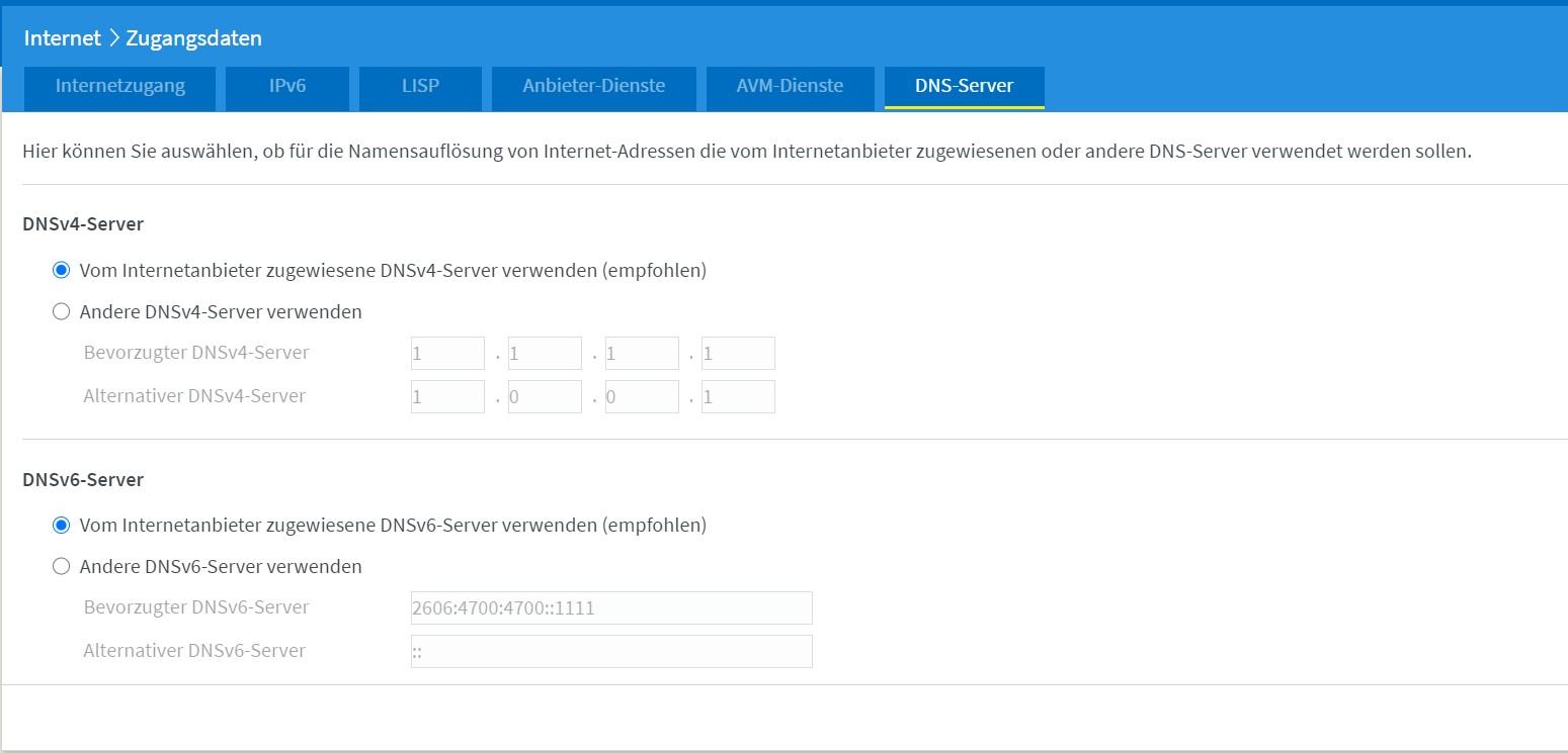

DNS Server für IPv4 und IPv6 stehen auf Automatisch.

Mal mit nem alternativen DNS-Server versucht, also nicht dem Standard-DNS-Server der Telekom? Z.B. mit der 8.8.8.8 (Google-DNS).
Ist denn nur die eine Seite betroffen?Wenn´s am Handy geht und am PC nicht wird Dir die Telekom eher nicht helfen können....
@Liesel Weppen Der DNS Server stand auf dem von Google, sowohl für IPv4 als auch IPv6 und steht jetzt wieder auf Auto, weil die Seite für die Arbeit auch nicht funktionierte und danach wieder funktioniert hat.

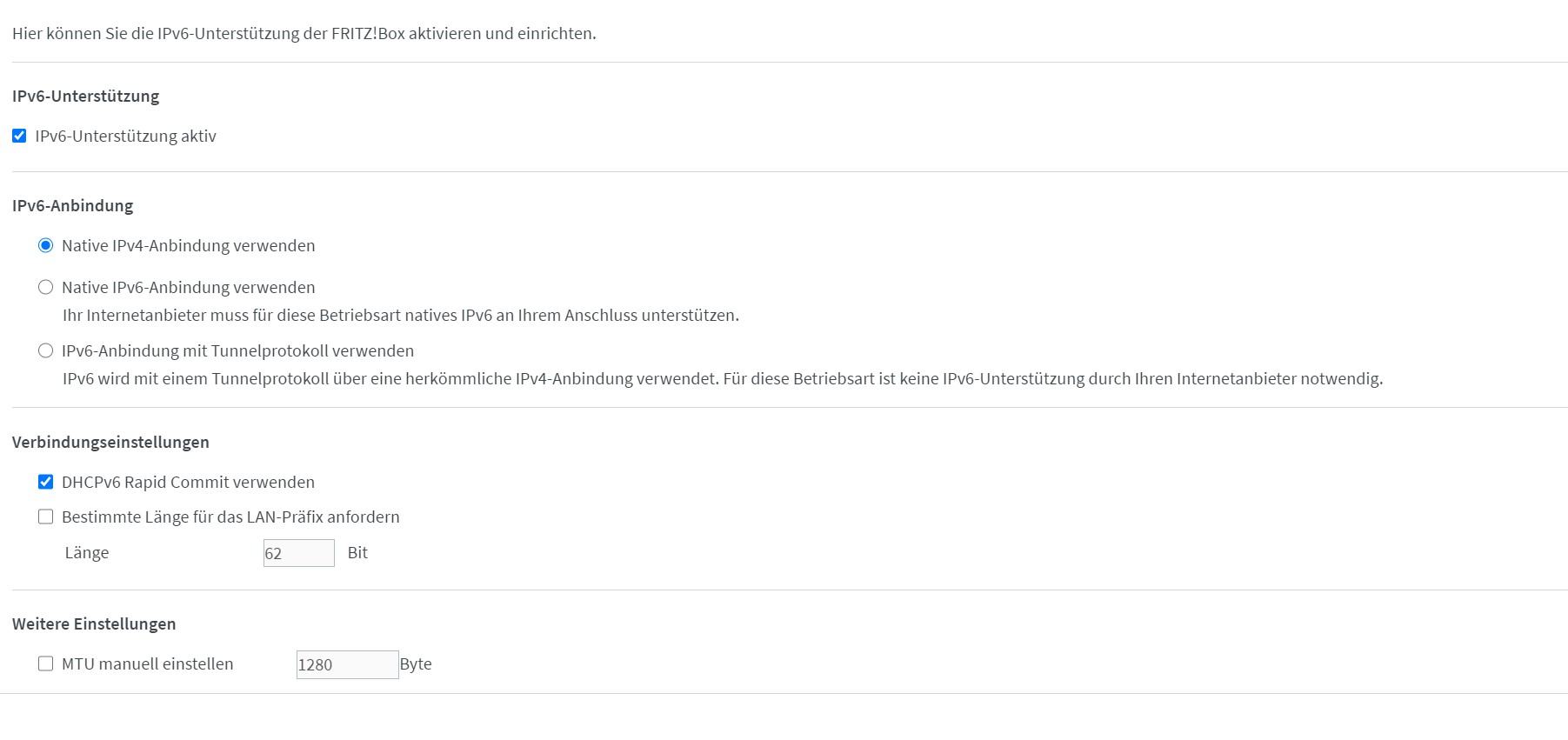

Vielleicht passt hier aber auch was nicht? War alles so schon eingestellt out of the box:
