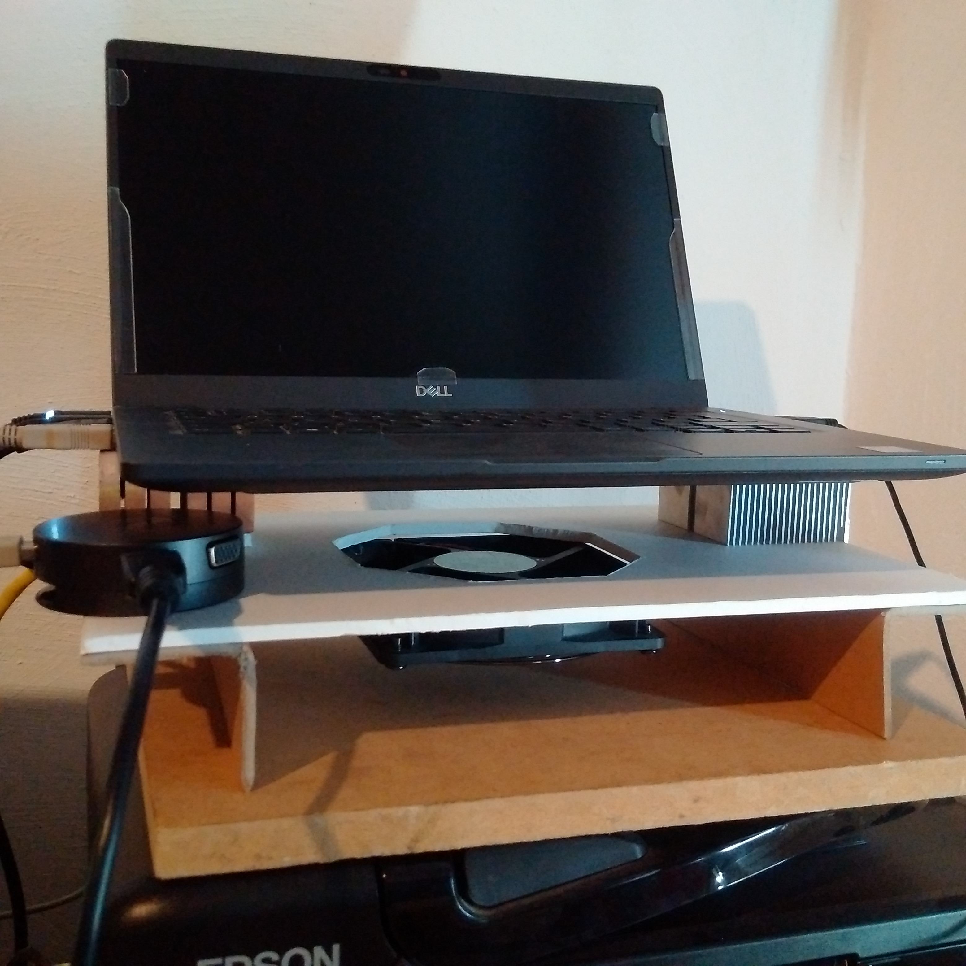

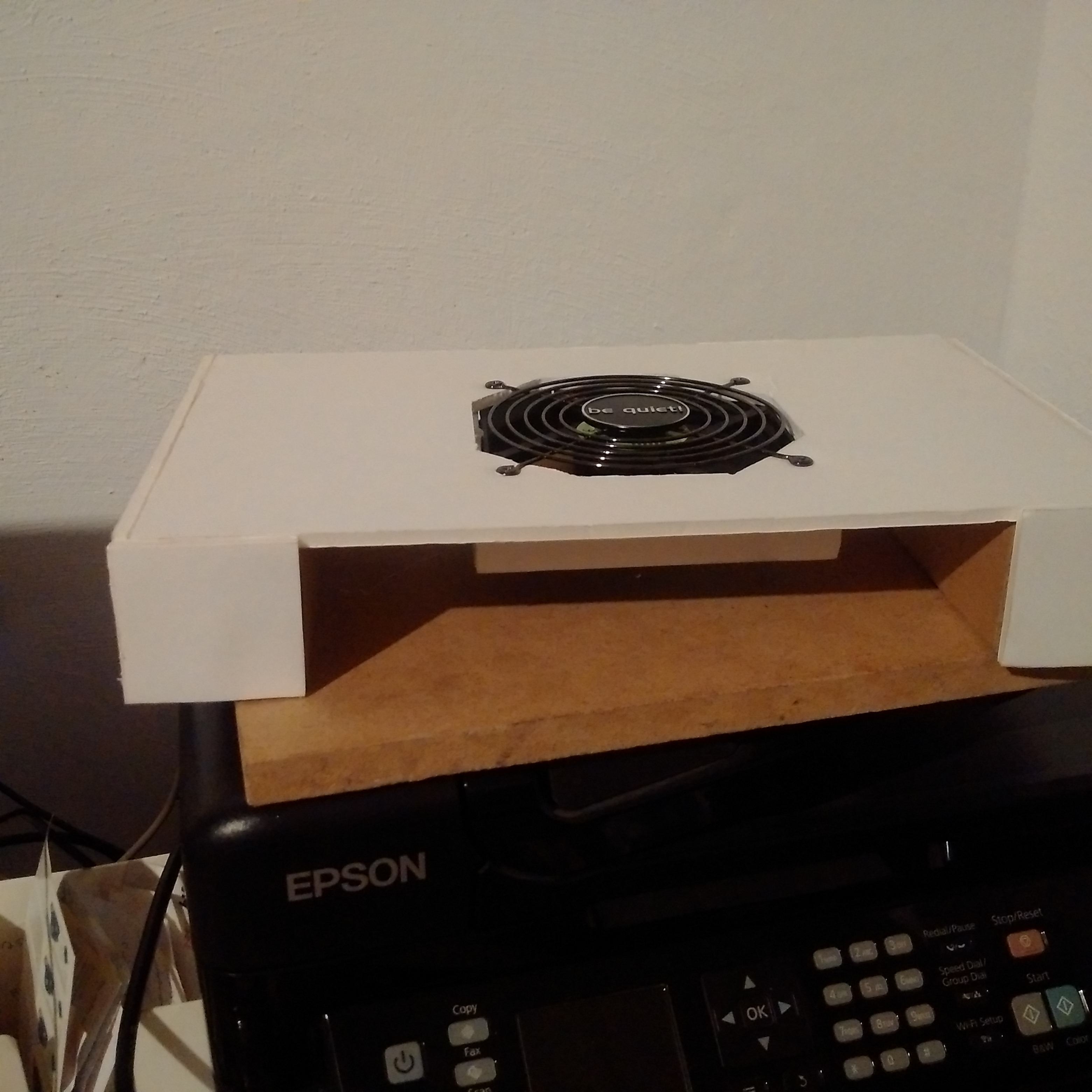

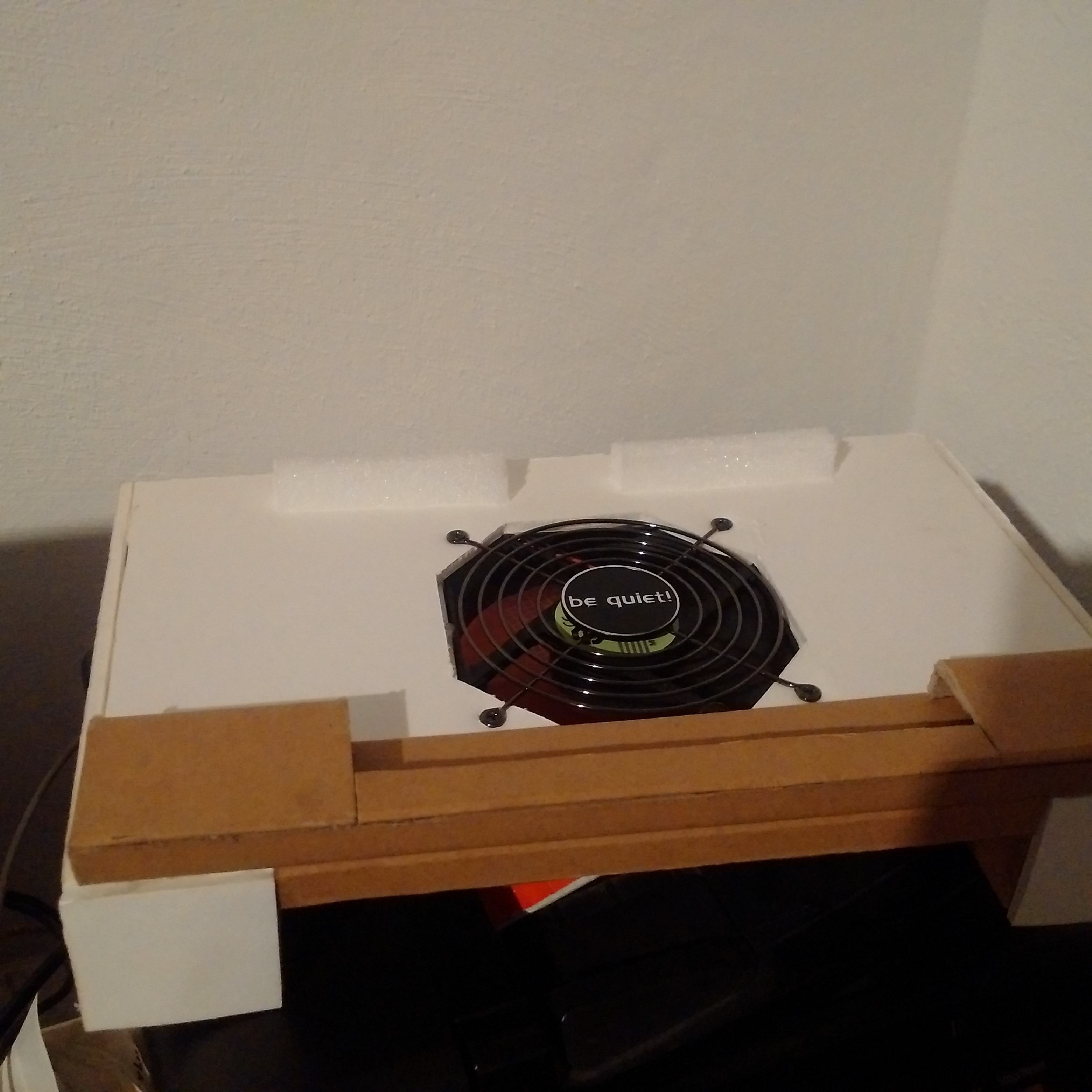

mein Mitbewohner hat Architekturpappe weggeworfen, ich hatte noch L Pappprofile von einem Möbelstück dass ich mir vor kurzem gekauft habe und einen 12cm Lüfter aus einem defekten NT. Der Firmenlaptop wird doch recht warm gerade bei den Temperaturen, also was ist einfacher als sich was zu basteln.
Gesagt getan:
IMG_20200813_132332.jpgIMG_20200813_224440.jpgIMG_20200814_022749.jpgIMG_20200814_124256.jpg
Der Lüfter hängt am USB Port und somit auf 5 Volt. Bei 5 Volt hat der Lüfter aber kaum Bums. Bringt zwar schon 1-2 Grad und der Lüfter springt seltener an aber mehr Spannung wäre super.
Habe schon gesucht und es gibt ein paar fertige Lösungen die die Spannung auf 7 Volt heben können. Aber nicht direkt was ich suche. Ich brauche nicht x-y mögliche Eingangsspannungen, keinen Drehpoti etc. Und etliche verbraten selbst schon 1 Watt und mehr.
Daher was kann ich tun um konstant von 5 Volt auf 7 Volt zu kommen? Welche Bauteile brauche ich?

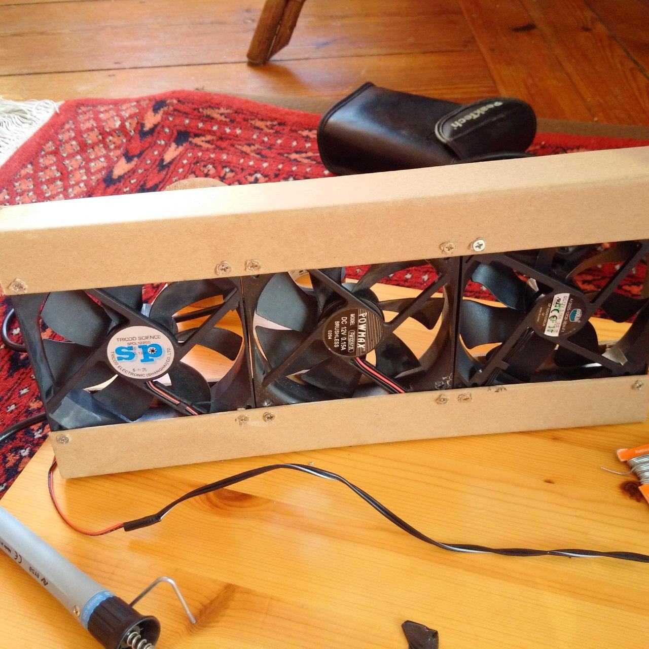

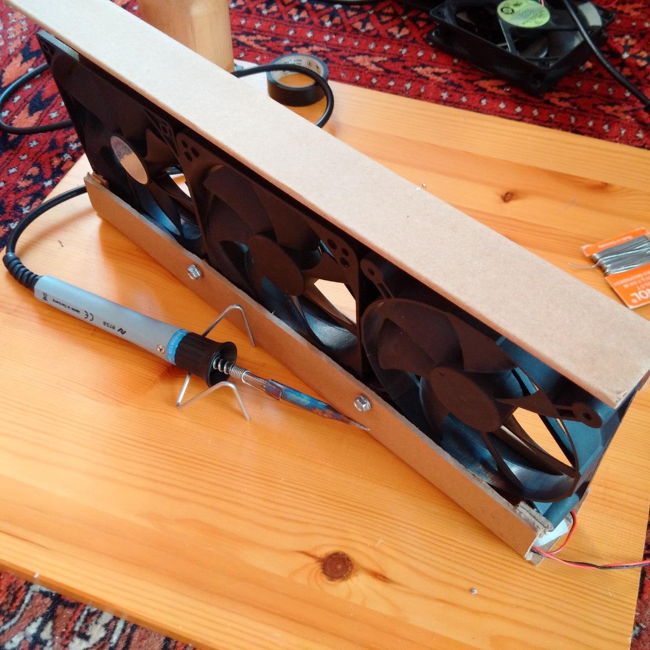

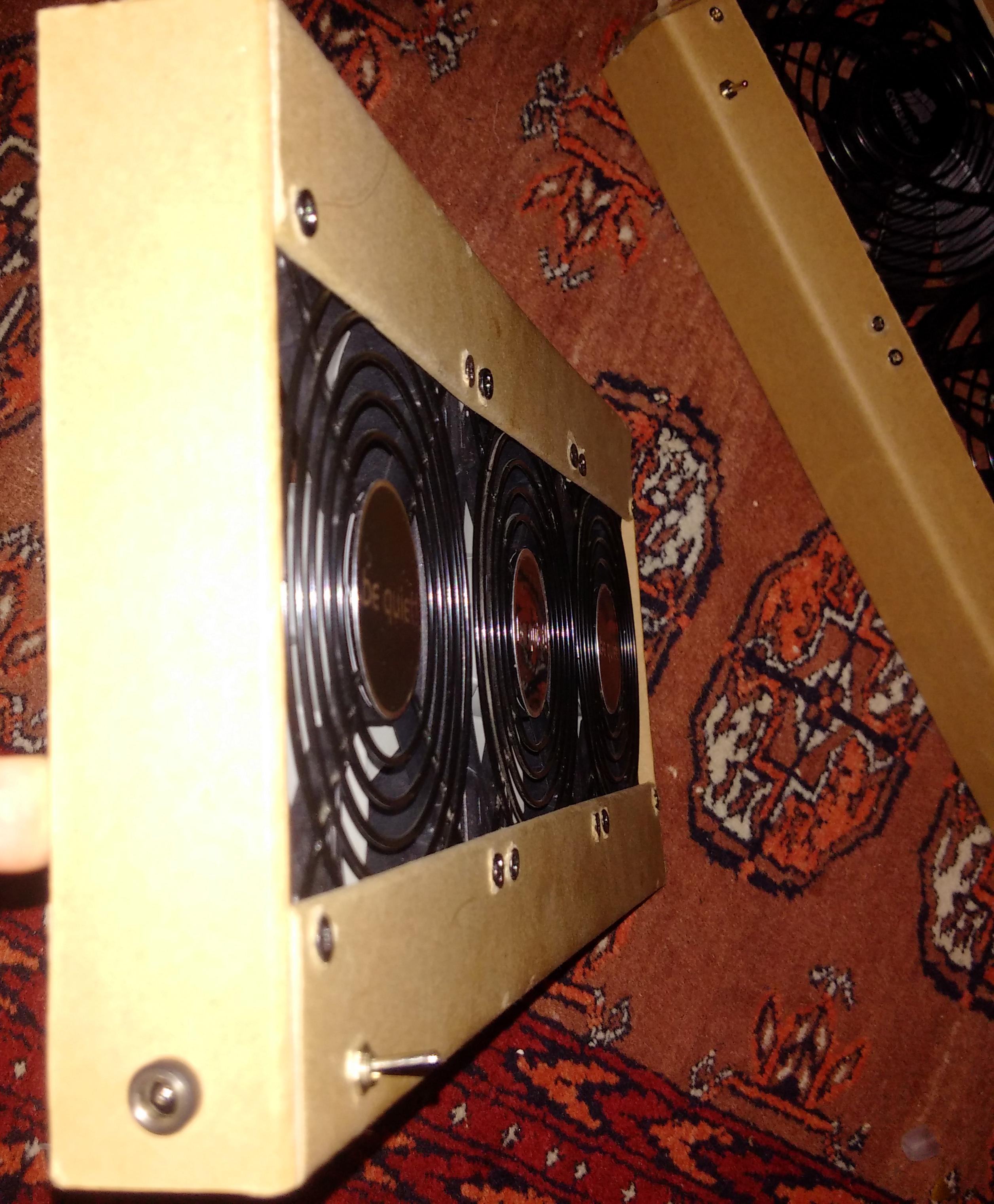

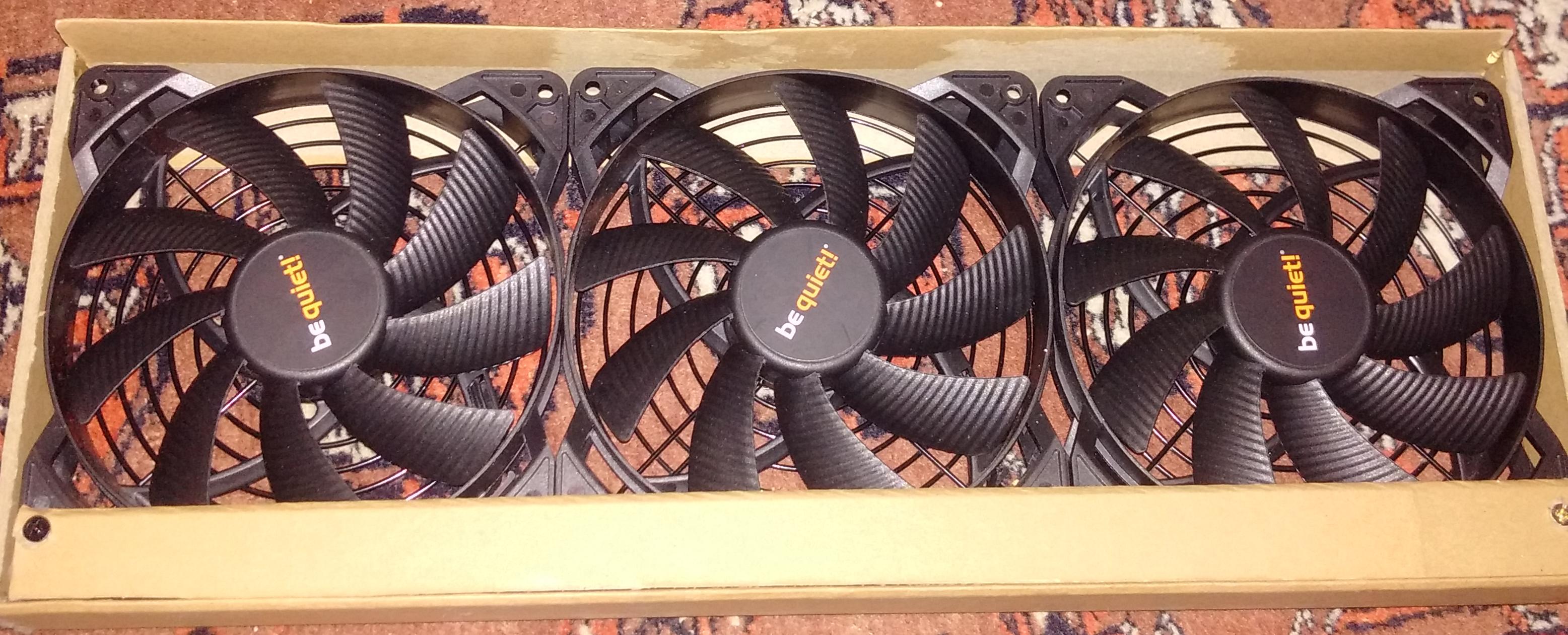

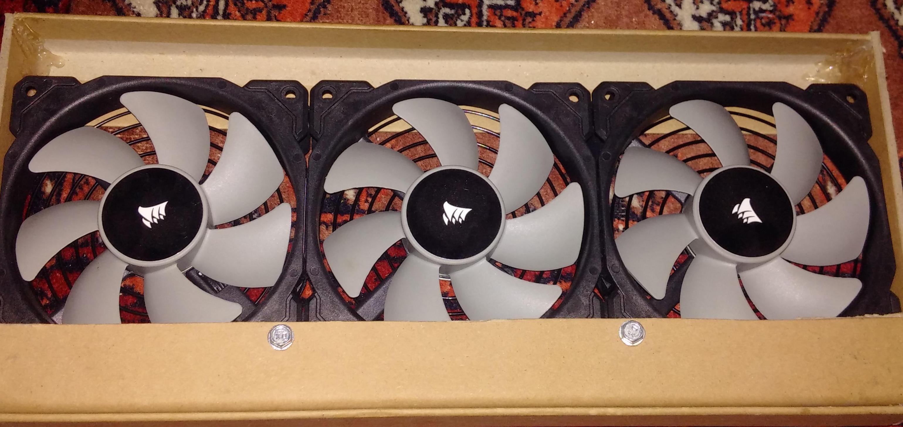

Ich habe mir für die Hitze drei 120er Lüfter zusammengeschraubt und betreibe die an einem 18 Watt Steckernetzteil das 3-12 Volt liefert via Drehschalter. Wird demnächst noch hübsch gemacht aus Holz.
Wollte nun die drei aus der Restekiste durch was neues ersetzen und habe nicht aufgepasst und mir PWM Lüfter geholt...
Bin nun am überlegen so etwas nachzubauen:
Bräuchte dann noch den Stepdown für die 5Volt Eingang. Wisst ihr zufällig wie viel Watt da drüber läuft? Oder ist das für das Steuersignal vernachlässigbar?
EDIT:
Oder einfacher schon fertig kaufen:
hmm
auch einen PWM Lüfter kann man über die Spannung regeln, teste es erst mal ob das mit deinen Netzteil harmonisiert u. du die richtige Einstellung findest.
Hi,
funktioniert tatsächlich über die Spannung. Auf der Herstellerseite stand etwas von 10-12 Volt.
Somit alles super.
Gruß

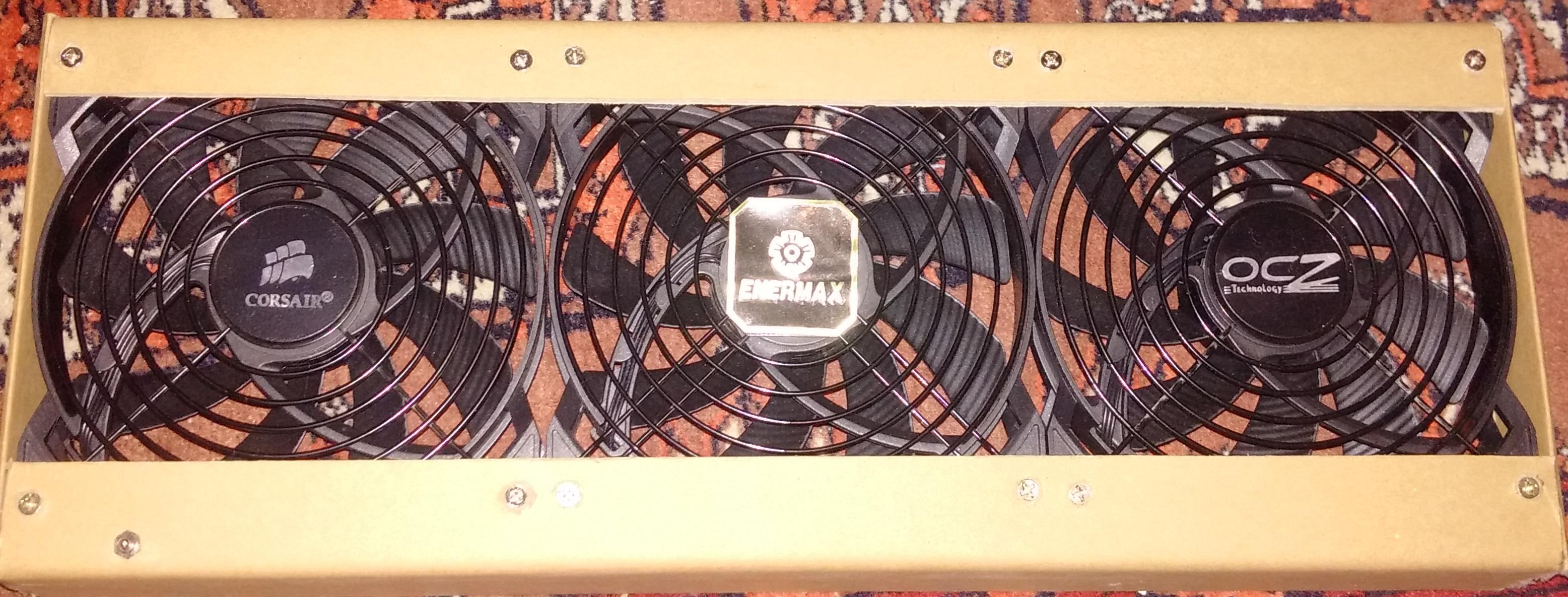

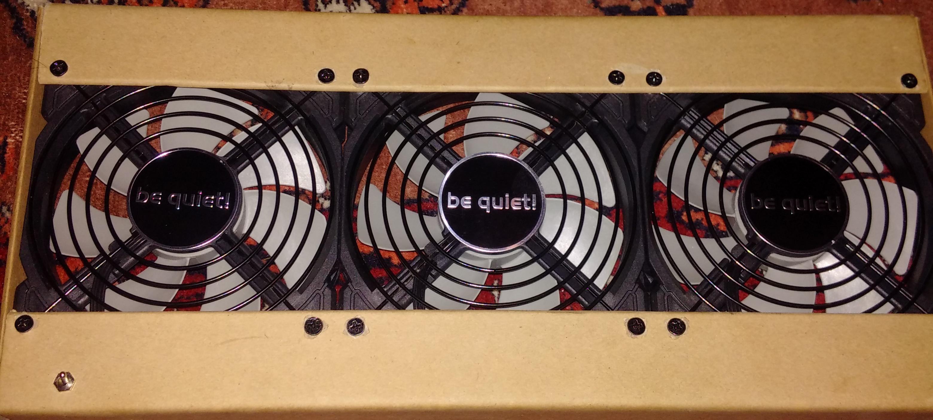

Habe mir noch einen zweiten gebaut und schwarze Lüftergitter besorgt. Wollte welche die das Label verdecken. Beim den 14cm Lüftern habe ich leider keine einheitlichen gefunden.
Beide können in Reihe geschaltet werden. Schön mit Buchsen zum zusammenschalten. Sommer kann kommen.
