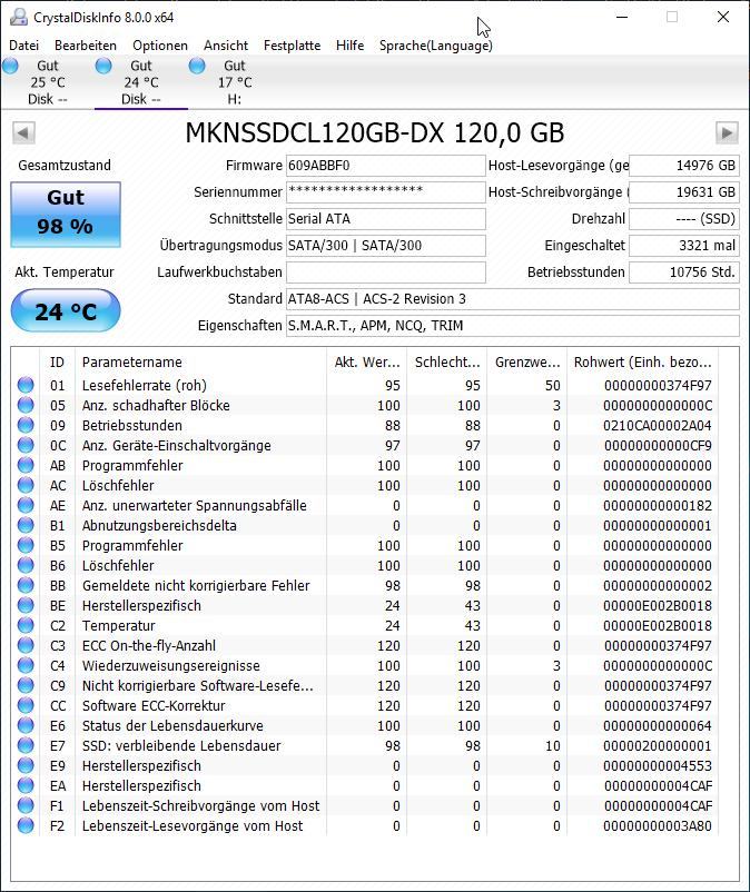

Auch wenn ich fürchte das man da nicht viel sehen wird, poste doch trotzdem mal den Screenshot von CrystalDiskInfo für die SSD. Ziehe aber bitte das Fenster soweit auf, dass alle Attribute und auch die Rohwerte vollständig sichtbar sind, also keine Scrollbalken mehr erscheinen. Bitte mache den Screenshot aus Windows und nicht mit einer Kamera vom Bildschirm und nur den Screen von CrystalDiskInfo, mit Alt+Druck erzeugt Windows einen Screenshot des aktiven Fensters in der Zwischenablage oder probiere mal die Tastenkombination: 'Windows Taste + Shift + S'.
Hier mal der Screenshot. Bei der Laufleistung und dem Alter bin ich noch recht zufrieden damit.
Angeblich sind noch 98% Restlebensdauer übrig (also eigentlich eher 88, da bei den Sandforce der MWI intern bei etwa 110% beginnt), aber 0x0C = 12 Blöcke sind schon schadhaft. Dies kann von den unerwarteten Spannungsabfälle kommen, aber es sollte mich nicht wundern, wenn die Qualität der NANDs nicht zu den in der FW hinterlegten spezifizieren P/E Zyklen passt.
