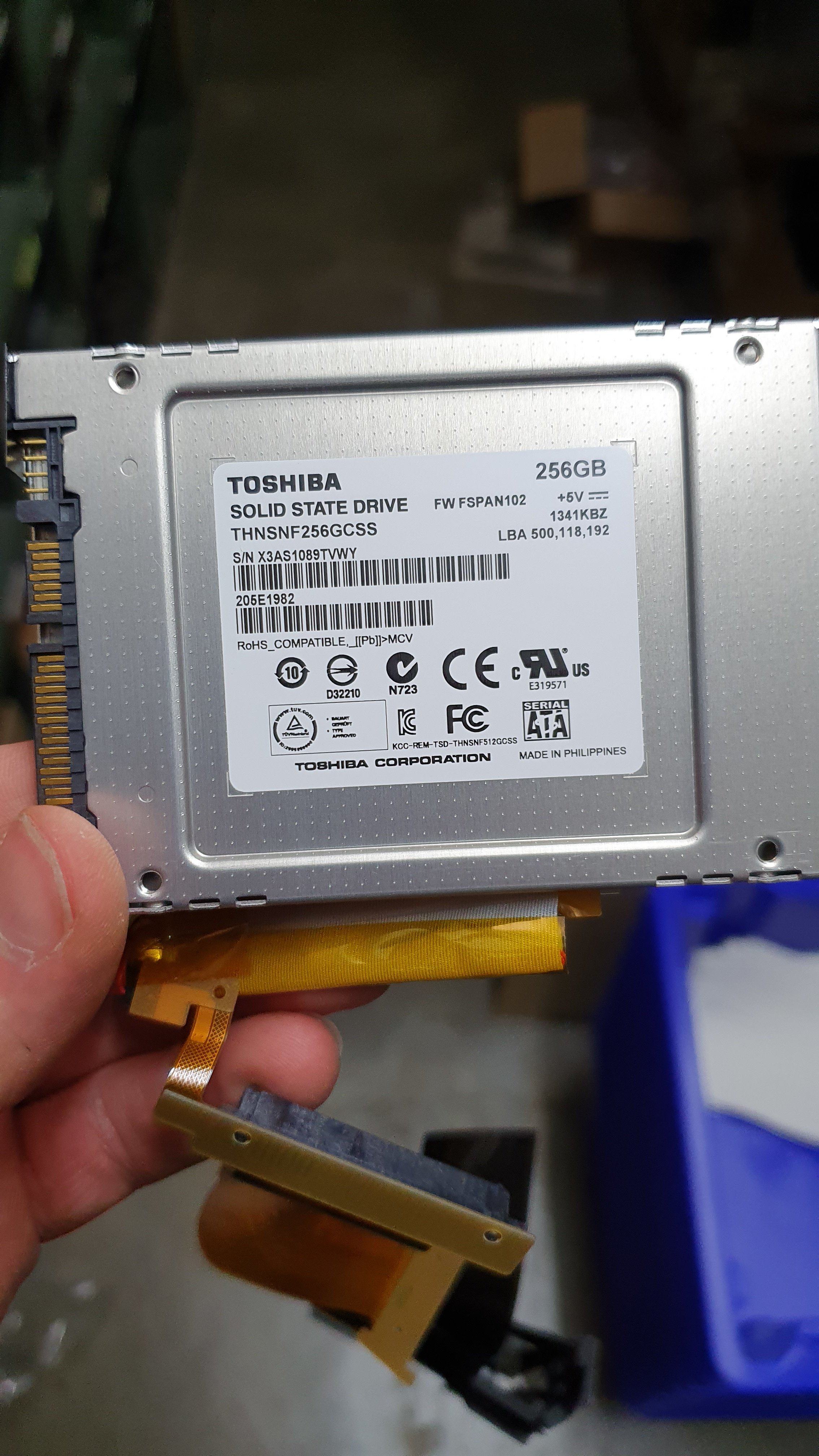

wir haben bei mir in der Arbeit diverse Panasonic CF-D1 ausrangiert.
Alle haben eine SSD und ich bekam die Aufgabe diese aus zu bauen und zu formatieren.
An einem externen USB Gehäuse sagt mir Windows "CRC-Fehler". Auch mit diskpart geht nichts.
Earase US Partition Master sagt "Datenträger schreibgeschützt".
Crystaldiskinfo erkennt die SSD, spuckt aber keine Daten aus.
Hat jemand da eine Idee?

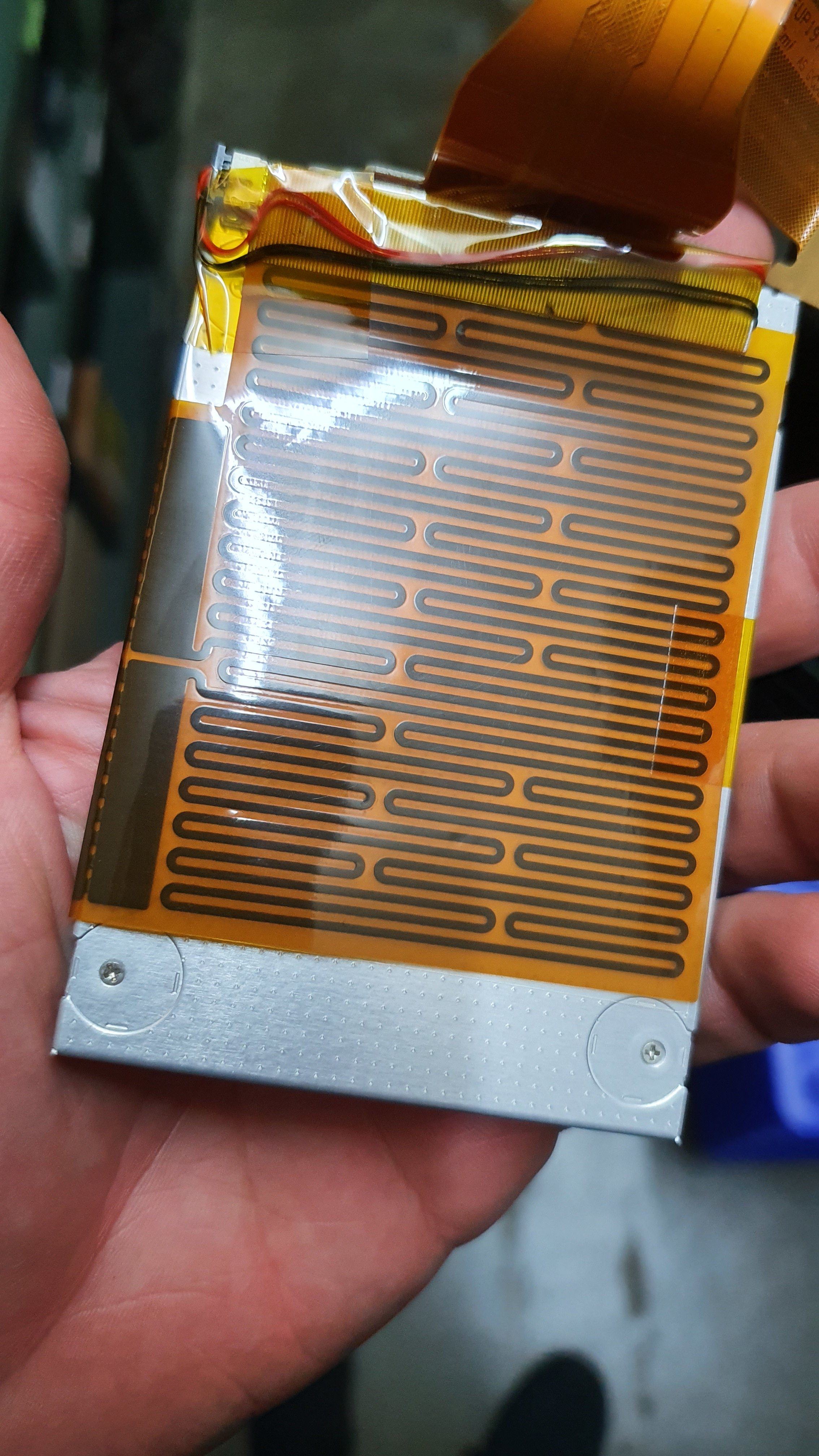

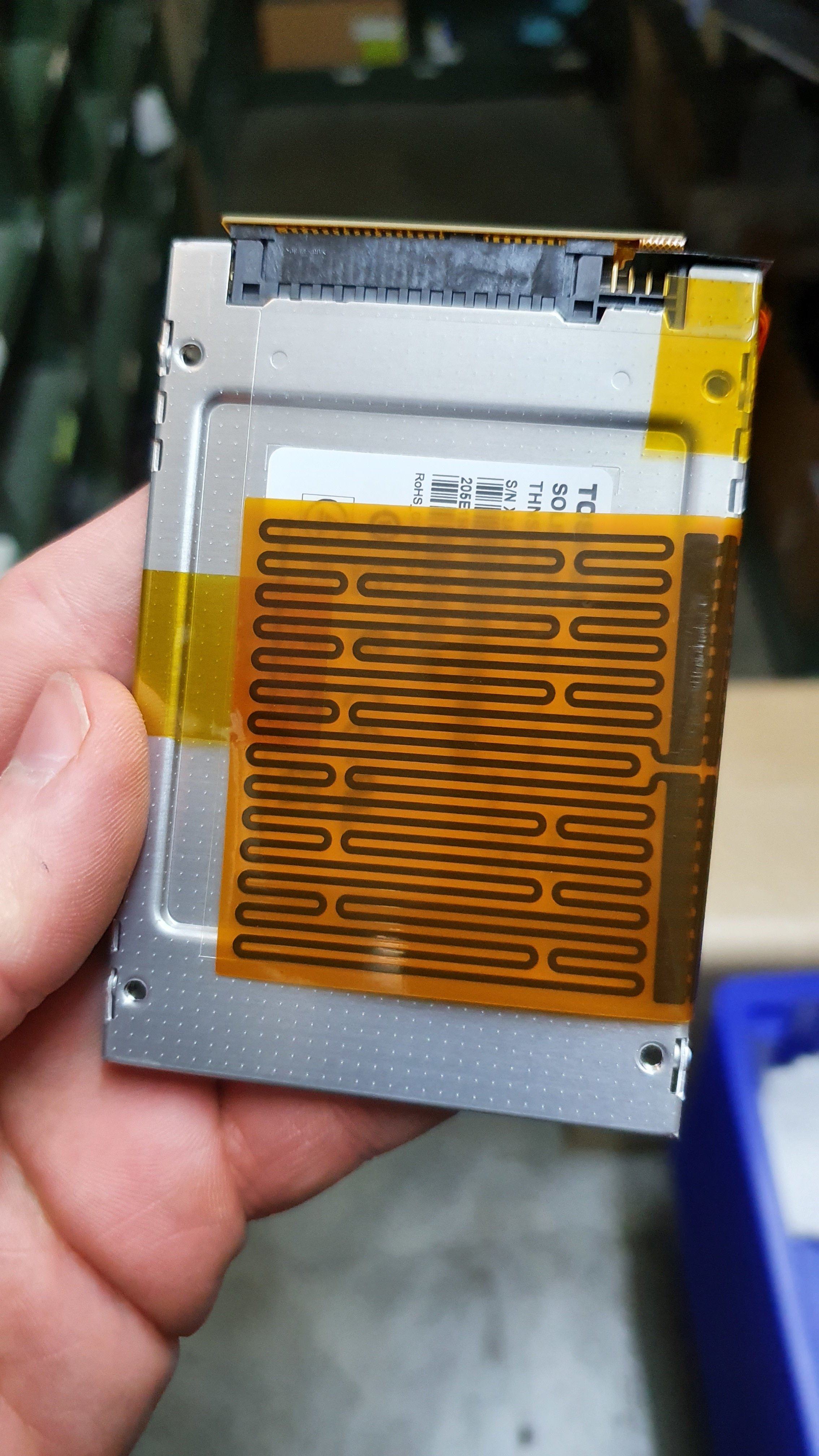

Hat das was mit dem komischen Ding außen rum zu tun?
Sieht wie eine Heizschleife aus, ähnlich Heckscheibe bei Autos.
Korrekt, das ist tatsächlich eine Heizung, weil das Toughbook auch bei minus xx Grad noch funktionieren soll.
