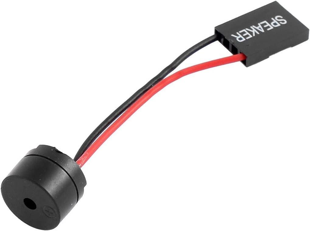

Hey,
danke für die Antwort, aber wenn ich den Netzstecker ziehe und danach wieder dransteck und einschalte, dann tut der Speaker ganz normal.
Außerdem hab ich tatsächlich schon 2x ausgewechselt, um auch das auszuschließen.

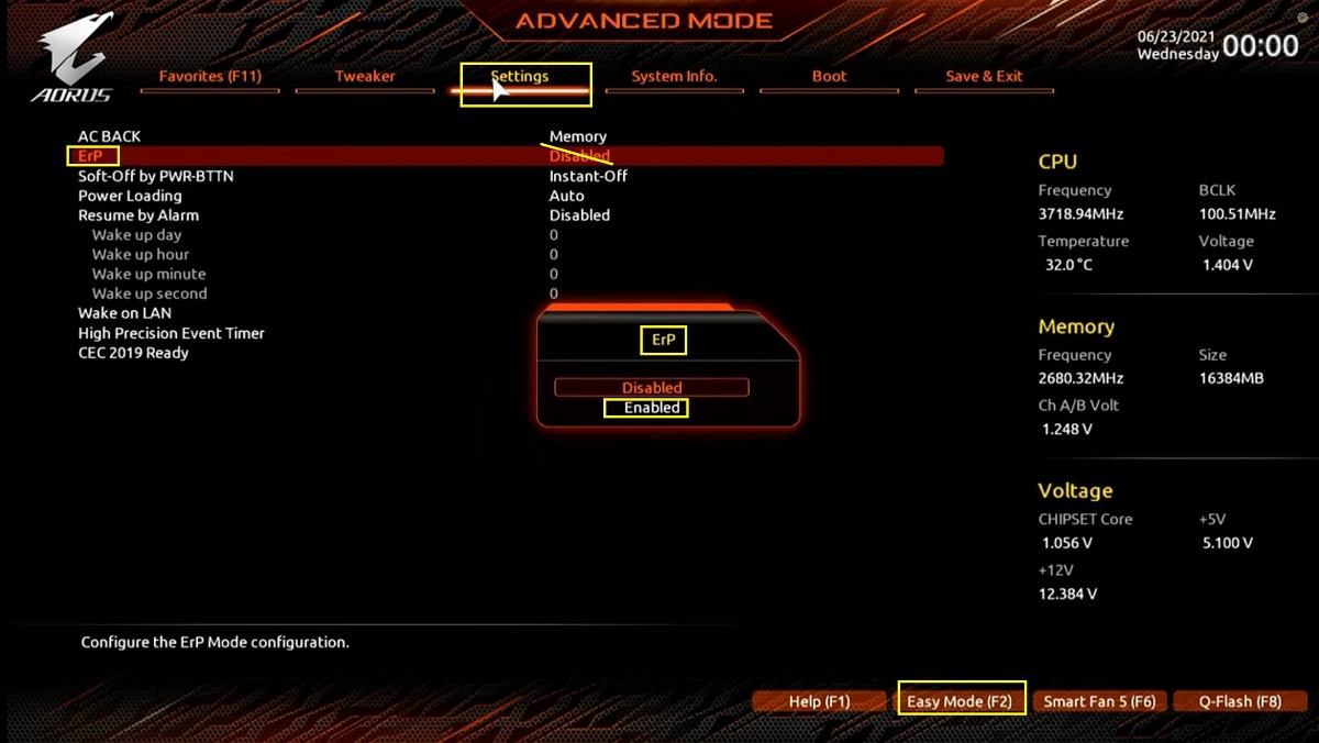

Danke dir, werde ich heute Abend Mal testen. Achja, zum Zeitpunkt der ersten Inbetriebnahme hatte ich das aktuelle BIOS installiert und da war das Problem ja leider auch schon vorhanden.
Unglaublich, aber wahr. Das hat definitiv schon mal geholfen. Wahnsinn, nach all der Zeit eine kleine Änderung und dieser komische Ton ist weg. Vielen lieben Dank, auch wenn ich nicht weiß, wie du drauf gekommen bist!
Ich habe ein kleines Video gemacht, der normale Beep hört sich jetzt zwar ein bisschen seltsam an, aber es funktioniert alles soweit einwandfrei.
https: //youtu.be/- BKUPiZTgho
...auch wenn ich nicht weiß, wie du drauf gekommen bist!
Dein Hinweis aus Post 3 war für mich entscheidend, dein Zitat im Spoiler unten.
...wenn ich den Netzstecker ziehe und danach wieder dransteck und einschalte, dann tut der Speaker ganz normal.
Die Gigabyte und Asus Mainboards haben relativ häufig Start Probleme, wenn man ErP im Bios aktiviert reicht das meistens aus.
