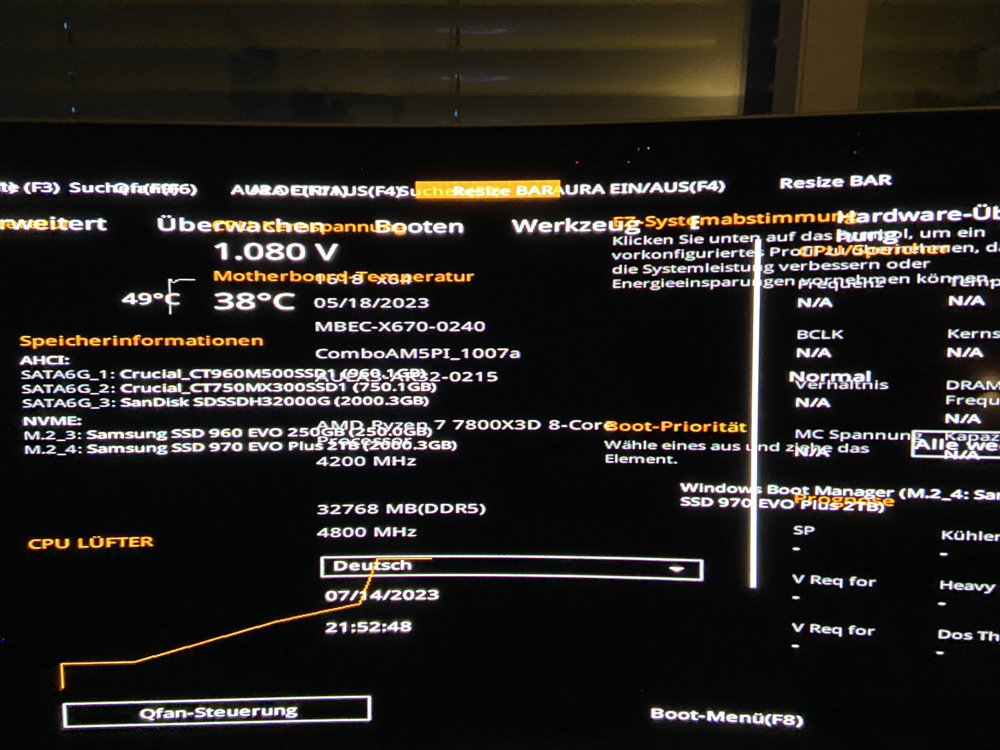

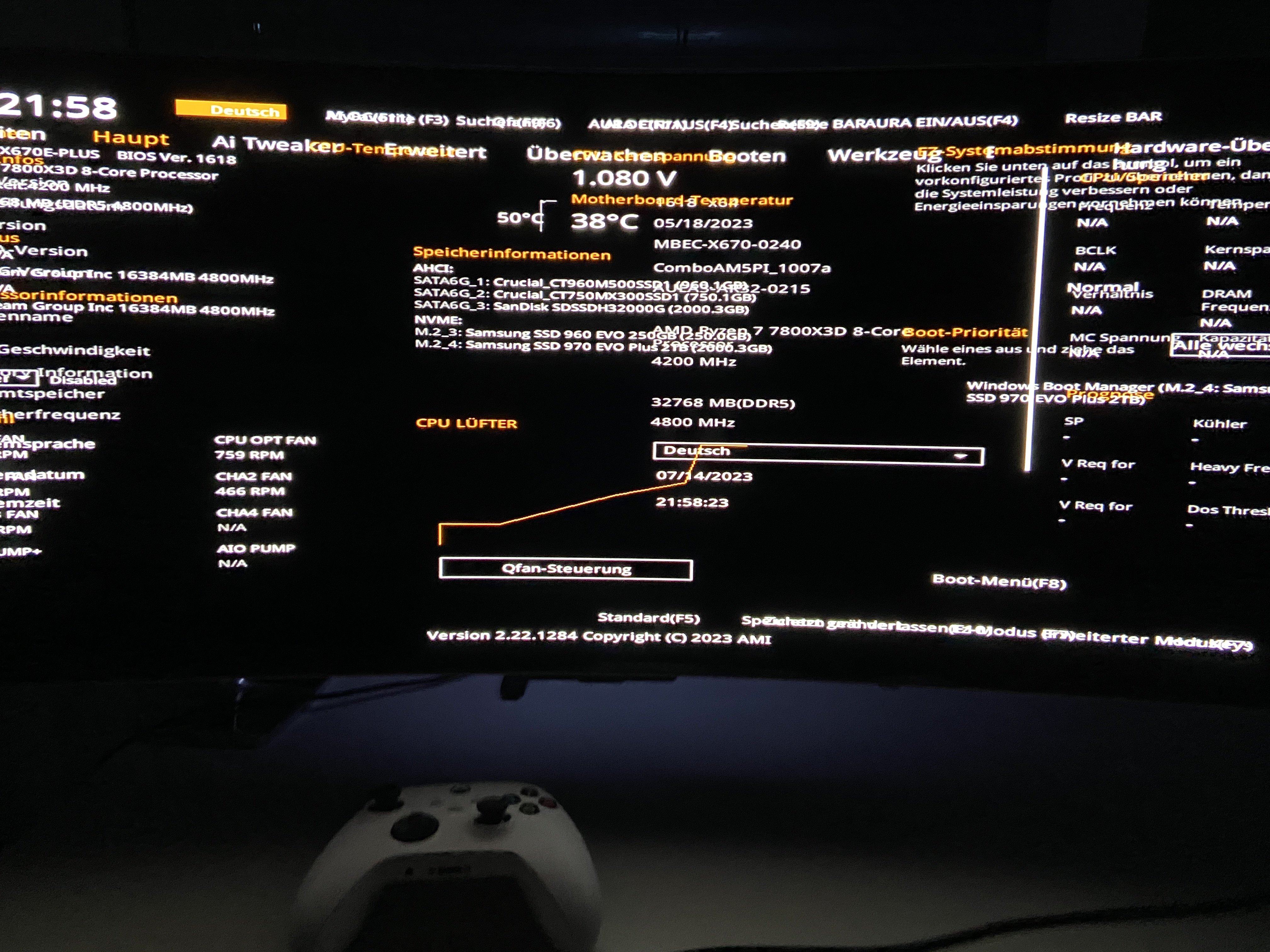

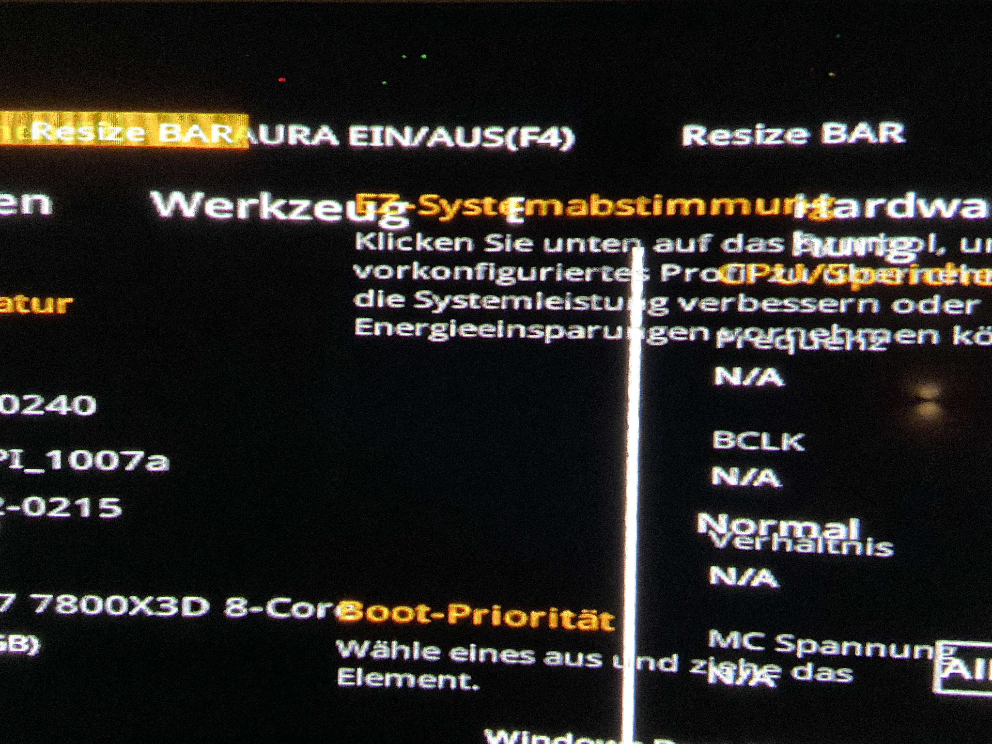

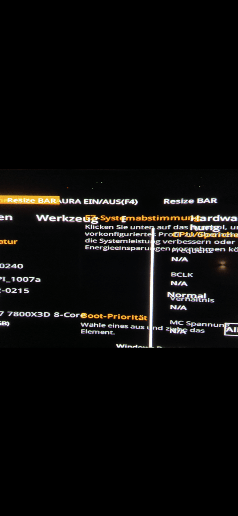

Gestern ist der Rechner, nachdem ich im Bios die opzimized defaults geladen hatte nicht mehr gebootet. Danach stürzte er immer innerhalb von ~20s ab mit erneut bunten Pixeln in Teilen des Bildes und teils auch völlig durcheinander angezeigter Schrift etc. (s. Bilder unten)
Die onboard Grafikkarte zu nutzen brachte nichts, der Fehler blieb der selbe.
Nach diversen Abstürzen schaffte ich es das alte bios-Profil zu laden, dann konte ich wieder booten.
Ich frage mich, welche Einstellung den Rechner so gestört hat bei den defaults...
Zudem das Fehlerbild mit den bunten Grafikfehlern genau dem ähnelt, was mich zum Erstellen des threads veranlasst hat.

Hier sind mal ein paar Bilder:
