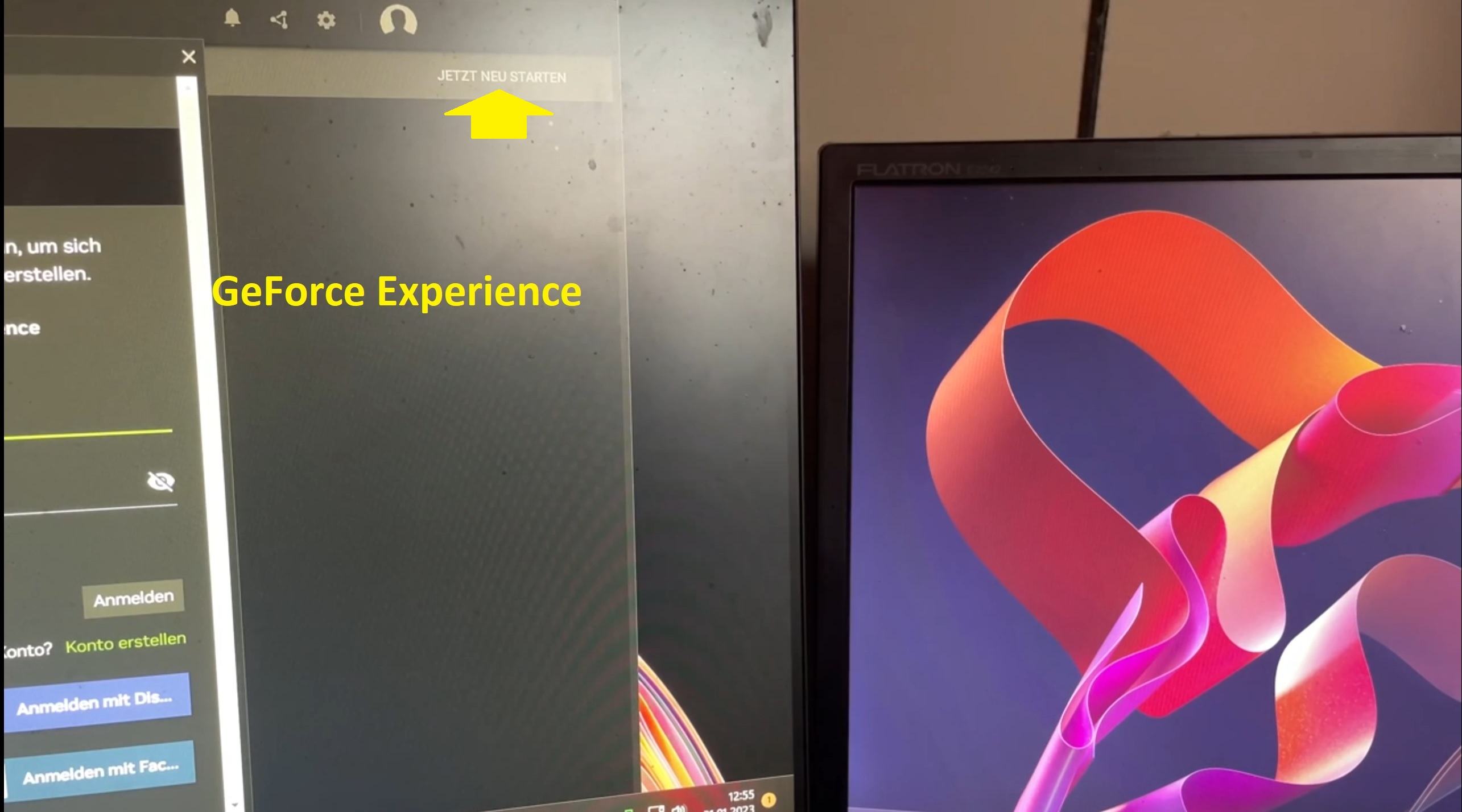

Wenn der linke Bildschirm kurz aufflackert steht da irgend etwas von Jetzt neu starten und links das Fenster sieht aus wie die Anmeldung für GeForce Experience.
Wahrscheinlich ist das ein GeForce Experience Problem, GeForce Experience kannst du bei Programme und Features deinstallieren.
Ich installiere nie GeForce Experience weil damit zu viele Probleme auftreten können, GeForce Experience kann man schon bei der Grafiktreiber Installation abwählen.

Leider habe ich das bereits probiert sprich einen kompletten Uninstall im Safemodus mit Display Driver Uninstaller. Das auf dem Video das zu sehen ist hat den Grund das ich es da gestartet bzw. autostart an war nach einer neu installation der Treiber.
Zudem sei gesagt das die Aufnahme des Videos über einen Monat her ist und das Problem weiterhin besteht obwohl ich wie im ersten Post erwähnt wirklich einiges an Zeit in das Troubleshooting investiert habe.

Du brauchst den Nvidia Grafiktreiber nicht mit DDU zu deinstallieren, einfach nur GeForce Experience deinstallieren.
Und bei der nächsten Nvidia Grafiktreiber Installation GeForce Experience nicht mit installieren, so wie im Spoiler Bild unten zu sehen.

Ich bin dem Spoiler gefolgt und habe meinen PC im Anschluss für 1/2 Stdunden ausgeschaltet ruhen lassen.
Leider ist das Problem weiterhin da.
Ich mache gerade ein Backup und werde die Festplatte formatieren und einmal Win10 neu installieren und ohne Updates/Treiber schauen ob das Problem weiterhin besteht
