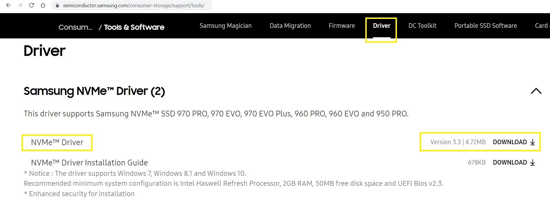

Normalerweise reicht der Microsoft NVMe Treiber für die Samsung 970 EVO SSD, es gab aber auch schon Fälle hier im Forum da erzeugte der Microsoft NVMe Treiber Laggs und PC abstürze.
Nachdem der Samsung NVMe Treiber installiert war waren alle Probleme beseitigt.
Der Treiber aus meinem Samsung Link ist von hier (bei Driver): https://semiconductor.samsung.com/consumer-storage/support/tools/

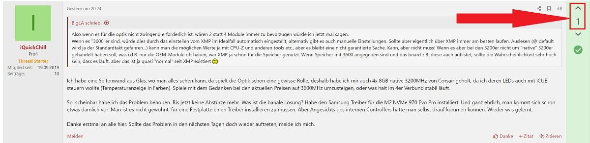

Ich habe eine Seitenwand aus Glas, wo man alles sehen kann, da spielt die Optik schon eine gewisse Rolle, deshalb habe ich mir auch 4x 8GB native 3200MHz von Corsair geholt, da ich deren LEDs auch mit iCUE steuern wollte (Temperaturanzeige in Farben). Spiele mit dem Gedanken bei den aktuellen Preisen auf 3600MHz umzusteigen, oder was halt im 4er Verbund stabil läuft.
So, scheinbar habe ich das Problem behoben. Bis jetzt keine Abstürze mehr. Was ist die banale Lösung? Habe den Samsung Treiber für die M2.NVMe 970 Evo Pro installiert. Und ganz ehrlich, man kommt sich schon etwas dämlich vor. Man ist es nicht gewohnt, für eine Festplatte einen Treiber installieren zu müssen. Aber Angesichts des internen Controllers hätte man selbst drauf kommen können. Wieder was gelernt.
Danke erstmal an alle hier. Sollte das Problem in den nächsten Tagen doch wieder auftreten, melde ich mich.
