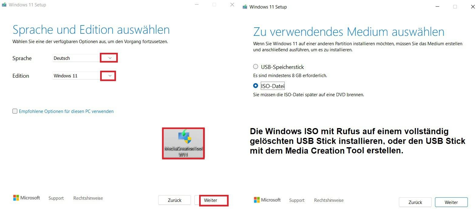

Außerdem sollte eine aktuelle Windows Version installiert sein, am besten komplett neu installieren.
Die alte Windows 10 SSD komplett löschen bei der Benutzerdefinierten Windows Installation, alle anderen Laufwerke bei der Windows Installation abklemmen, damit Windows die Boot Partition auf keinem anderen Laufwerk ablegen kann.
Windows 11 Version 21H2 gibt es seit 5 Oktober 2021 bei Microsoft kostenlos zum downloaden: https://www.microsoft.com/de-de/software-download/windows11
Oder Windows 10 Version 21H1, vom Mai 2021: https://www.microsoft.com/de-de/software-download/windows10
Windows 10/11 B550 Chipsatztreiber von AMD: https://www.amd.com/de/support/chipsets/amd-socket-am4/b550
Windows 10/11 X570 Chipsatztreiber von AMD: https://www.amd.com/de/support/chipsets/amd-socket-am4/x570
Den AMD Chipsatztreiber direkt nach der Windows Installation installieren.
