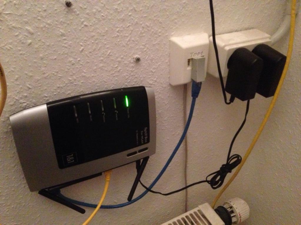

Ich habe das auf ein Minimum eingekürzt. Brachte bessere Leitungswerte.
Auf dem Bild ist die 7270 als Modem. Die größere Box steht oben und macht DECT, AB und WLAN.
Nur mit dem Kabel als etwaiger Tipp für die Zukunft.
